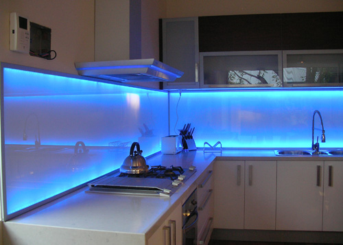

Проблема также в естественном освещении кухни (его недостаточно).
согласны, есть опасение такое.
возможно, частично решает проблему окно 2м крылом кухни + дверной блок на террасу (ну и не забываем про 4 окна в гостиной, примыкающей к кухне вплотную)
на картинке вид в кухню из угла гостиной
К сожалению это все не решит данную проблему. Выход из положения только искусственное освещение.
ну без него никуда, конечно, уже присмотрели на образцах светодиодные линеечки сверхяркие, которые прячутся под фасад навесных шкафчиков в кухне.
