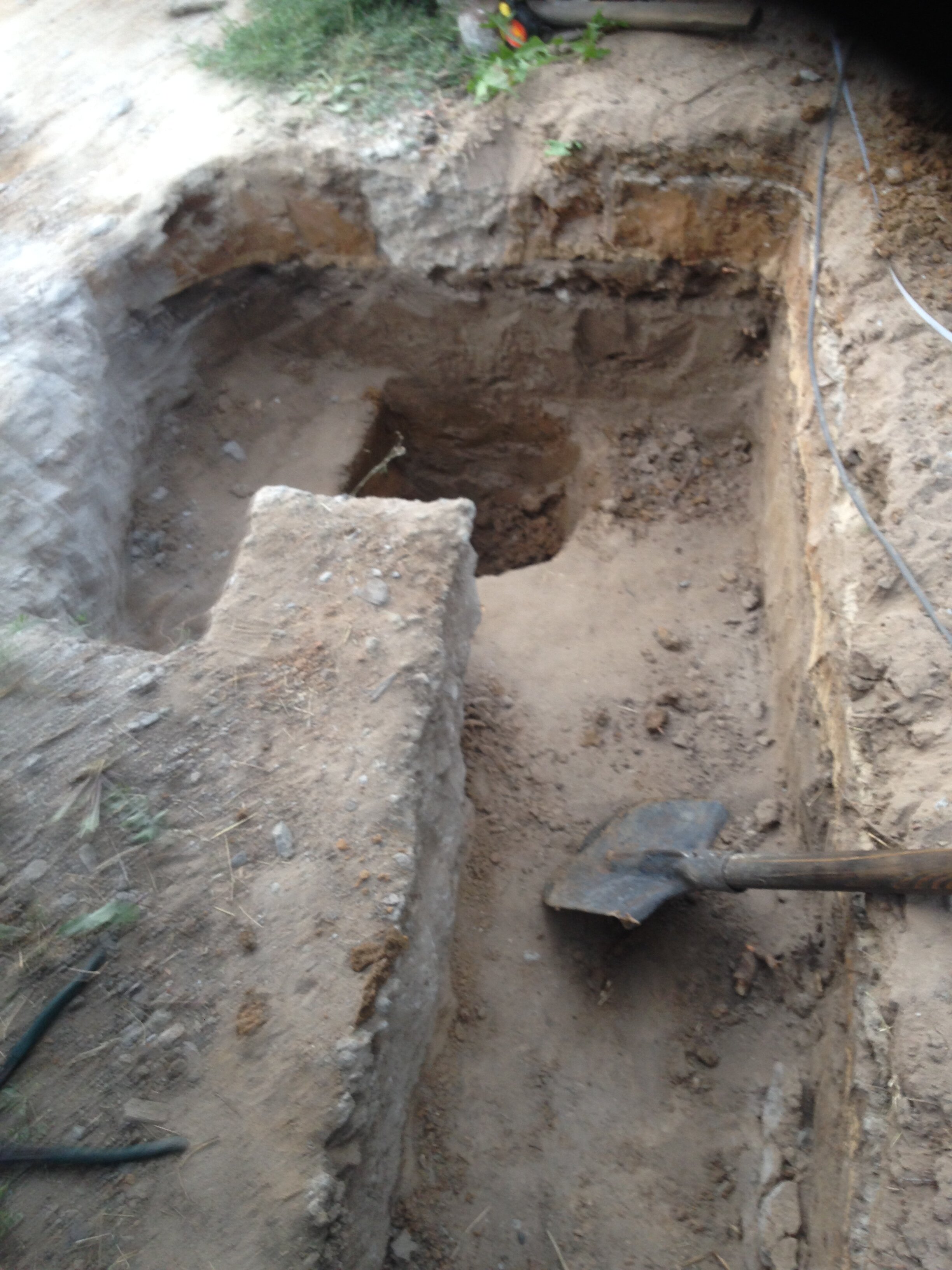

Ребятки подскажите пожалуйста.
Копаю под столб и под фундамент для откатных ворот.
На фото видно по центру место для столба металического.
После заливки столб обложится бутом. Справа на фото готовится место для фундамента под откатные (где лопата лежит).
На даном этапе возник вопрос бетонировать только столб и дальше гнать камнем, и лишь потом заливать фундамент под откатные?
Или готовить место сразу под фундамент и бетонировать все сразу?
Я думаю что наверное лучше забетонировать столб и пусть обкладывают его камне. Фундамент потом. Как думаете?
зручніше буде зробити все разом.
зв'язувати фундамент для відкотних воріт та фундамент паркану необов'язково.
у 99% випадків фундамент під відкотні ворота робимо поруч з вже готовим парканом
Ок
То есть выходит как удобно так и делаем, в моем случае, бетонирую сначала столб. Под откатные позже.
Под откатные фундамент весь глубиной в 1 метр или вначале и в конце по метру, а посредине 50 см?
Спасибо
Имеется в виду фундамент "под откатные" - это под закладную (швеллер) на которой роликовые тележки установлены?
Если да, тогда должна быть одна глубина, не менее 60 см.
