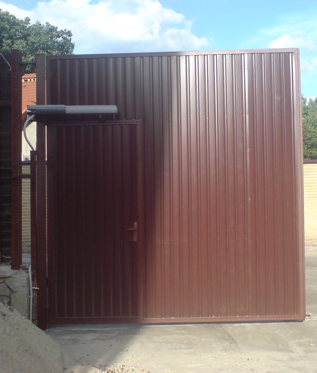

alfa77, Какой размер столбов?
я так понимаю , столбов еще нет, поэтому клиент и спрашивает размер. Но у разных приводов разные размеры, занимаемые ими.

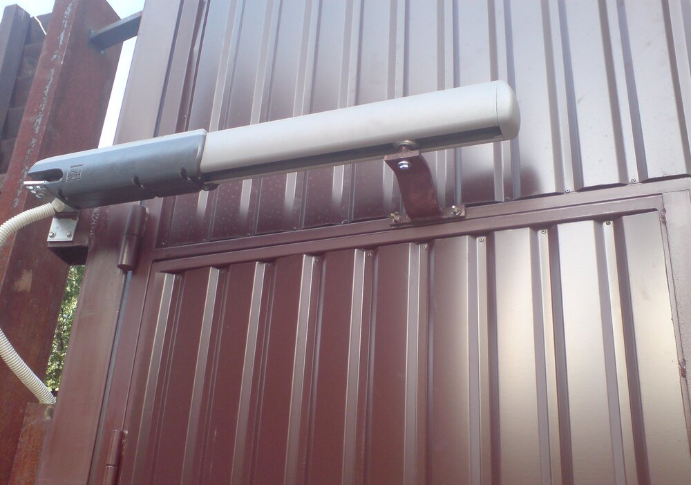

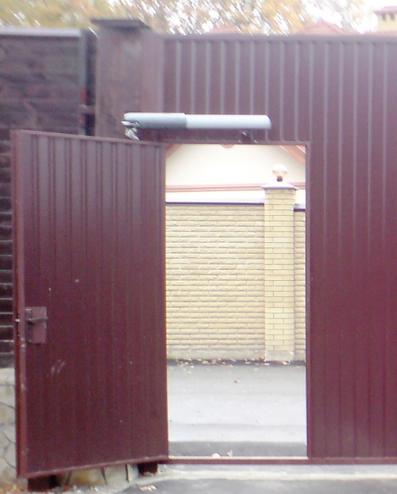

на ворота двухметровые со встроенной калиткой оносительно гармонично станет линейный привод.
крепление в самом верху, к верхней каркасной трубе.

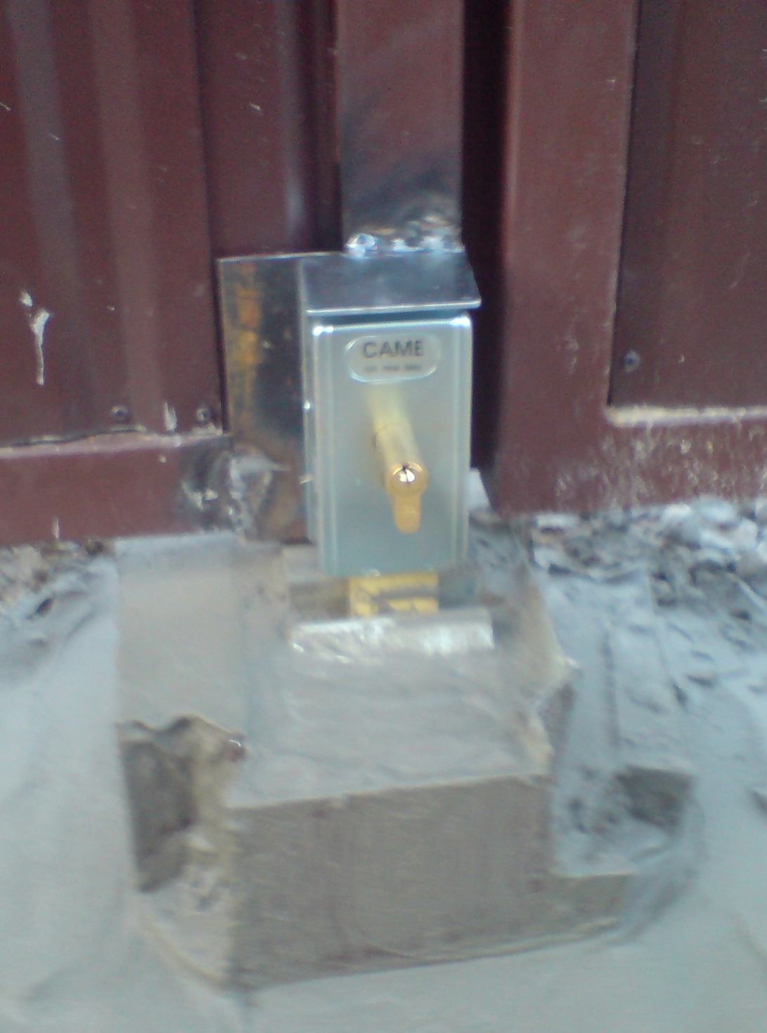

поэтому, для жесткости, я бы рекомендовал еще и электрозамок каме, к нижней каркасной трубе.
т.к. распашная автоматка бывает только каме (came), а всякие найсы/профессионалы (они же байшенги) и проч. - это от лукавого.
значит и электрозамок также надо брать этой фирмы.
тогде у нехороших людей не получится отогнуть створку ворот снизу.
алгоритм прост - вы жмете кнопку пульта, дается команда на разблокирову замка и открытие ворот.
при закрытии замок сам блокируется.
если пропало электричество - замок открывается ригельным ключом, привода - разблокируются.
теперь касаемо требований.
я их вижу такими - внешний каркас из квадрата 50х50х3, верхняя каркасная труба для обрамления калитки - минимум 50х25, но лучше тоже 50х50.
потом надо будет поколдовать с креплением автоматики.
по поводу размещения створок на столбах.
наиболе оптимальным вариантом для размещения створки является внутренний угол столба. от, который общий для проема и двора.
и еще - автоматику снаружи будет видно.
ниже фотки. там же есть и замок.
не сильно обращайте внимание на мавзолей вокруг замка - там еще поднматься асфальт должен был.
