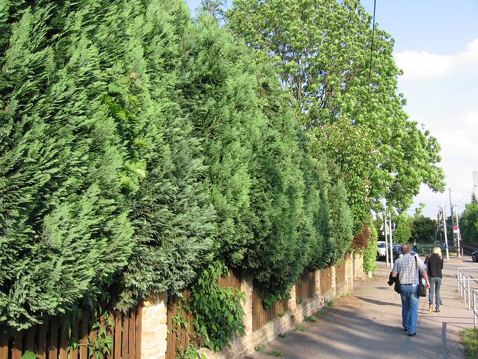

Z StasON Z Опубліковано: 5 квітня 2011 Поділитись Опубліковано: 5 квітня 2011 в одном коттеджном городке видел что все дома огорожены друг от друга плотно насаженными ёлками, высотой больше двух метров. смотриться классно, и соседей не видно. кто-то такое делал??? Посилання на коментар Поділитися на інших сайтах More sharing options...

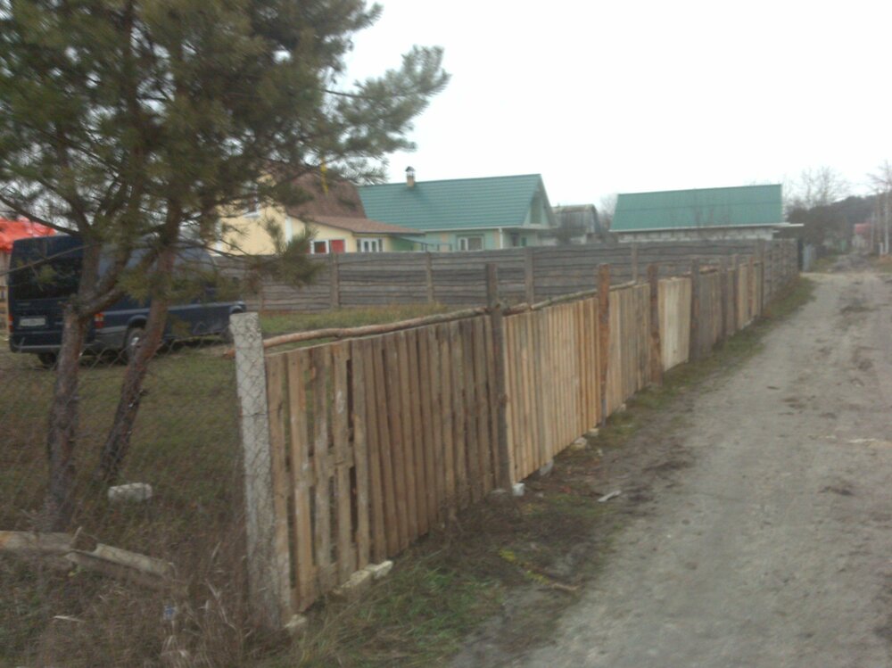

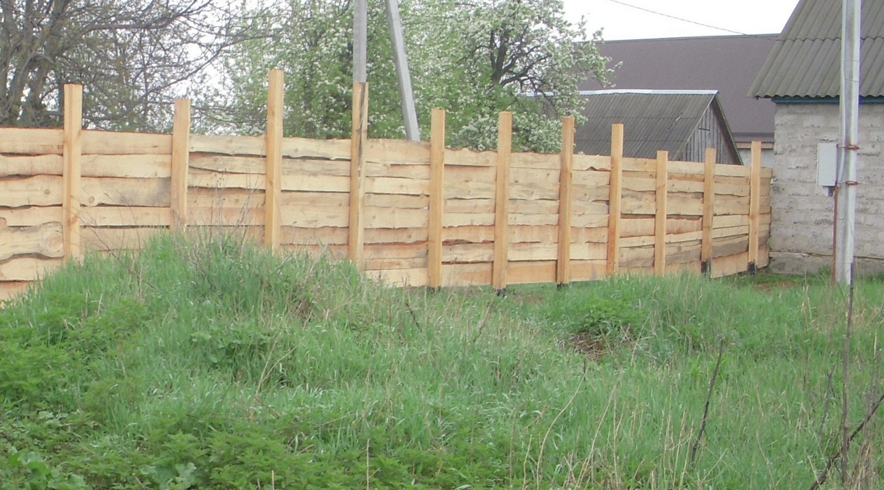

brw Опубліковано: 5 квітня 2011 Поділитись Опубліковано: 5 квітня 2011 Я себе вот такой заборчик сделал Заборчик классный, вот только перелазить через него не тяжело... Я буду делать скорее всего также, только вплотную доска к доске. А чем красили? Посилання на коментар Поділитися на інших сайтах More sharing options...
brw Опубліковано: 5 квітня 2011 Поділитись Опубліковано: 5 квітня 2011 чтото фото не грузиться (временного забора) - где мона глянуть?спс Это временный забор. Он, скорее, от прохожих.. Так как раньше на месте участка была тропинка, то люди продолжали ходить даже во время начала стройки, пока не поставили такую преграду... Посилання на коментар Поділитися на інших сайтах More sharing options...
Геша111 Опубліковано: 5 квітня 2011 Поділитись Опубліковано: 5 квітня 2011 Заборчик классный, вот только перелазить через него не тяжело... Я буду делать скорее всего также, только вплотную доска к доске. А чем красили? Если кто-то захочет перелесть через забор, то я думаю что перелезит через любой. А вообще у меня дом в селе и очень бдительные соседи с обоих сторон. Красил БЕЛИНКОЙ в два слоя. Посилання на коментар Поділитися на інших сайтах More sharing options...
brw Опубліковано: 5 квітня 2011 Поділитись Опубліковано: 5 квітня 2011 Если кто-то захочет перелесть через забор, то я думаю что перелезит через любой. А вообще у меня дом в селе и очень бдительные соседи с обоих сторон. Красил БЕЛИНКОЙ в два слоя. Какой её расход? Сколько банок/литров пошло на весь забор (какая длина забора??) Как называется цвет? Спасибо. Посилання на коментар Поділитися на інших сайтах More sharing options...
Геша111 Опубліковано: 5 квітня 2011 Поділитись Опубліковано: 5 квітня 2011 Какой её расход? Сколько банок/литров пошло на весь забор (какая длина забора??) Как называется цвет? Спасибо. Длинна забора 30метров. Название цвета непомню (помню только номер цвета 26). Литаж банки тоже непомню(2,5 или 3л). Кол-во банок помоему 10. На забор ушло 2куба доски, красил в два слоя сдвух сторон. Посилання на коментар Поділитися на інших сайтах More sharing options...

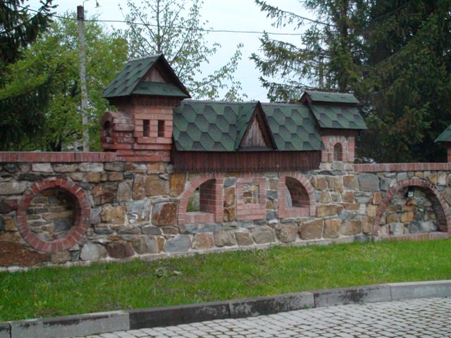

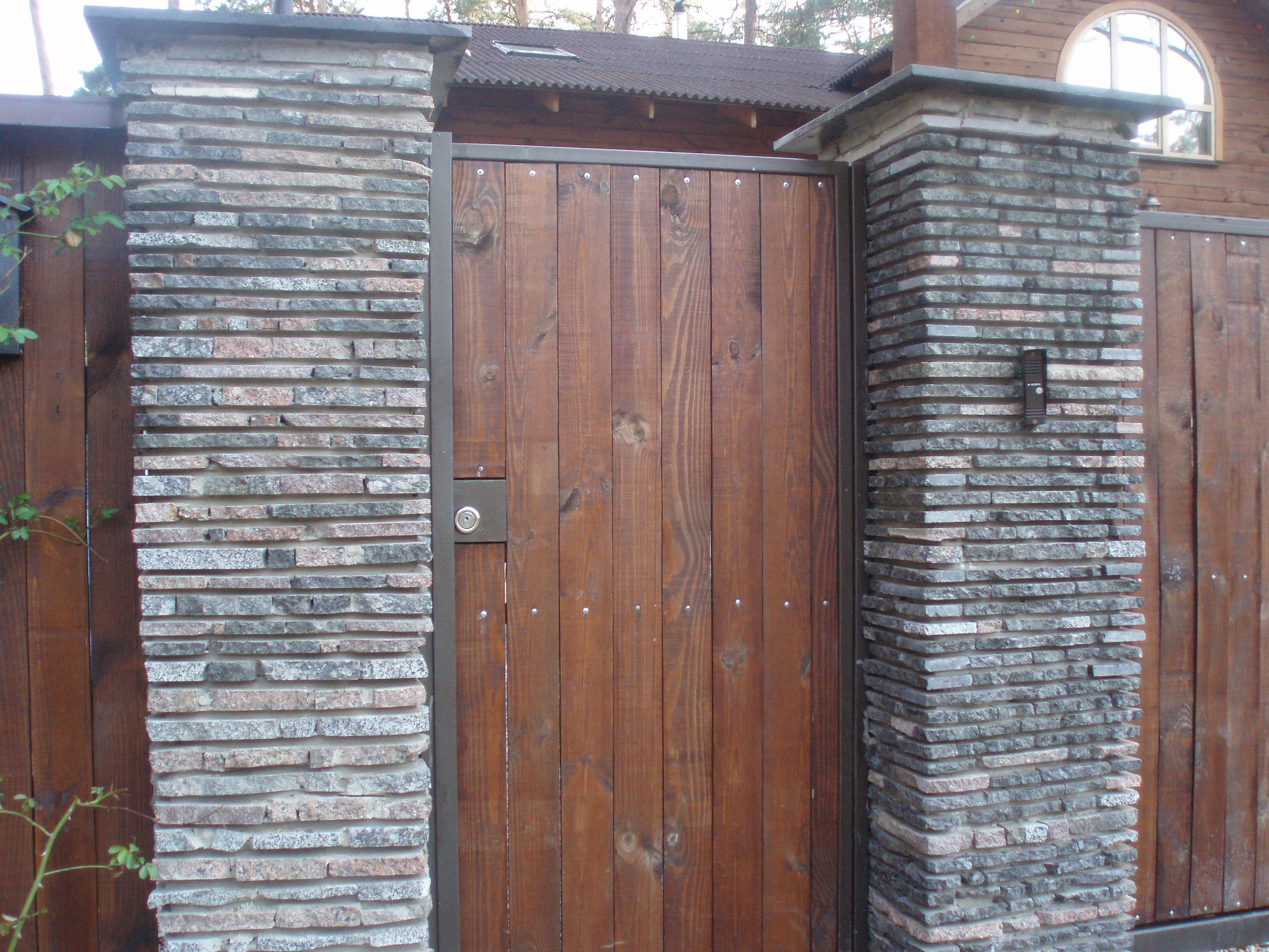

Koskos Опубліковано: 6 квітня 2011 Поділитись Опубліковано: 6 квітня 2011 [ATTACH]38351[/ATTACH] [ATTACH]38352[/ATTACH] Может кому понравится такое решение! Очень стильно и необычно! Посилання на коментар Поділитися на інших сайтах More sharing options...

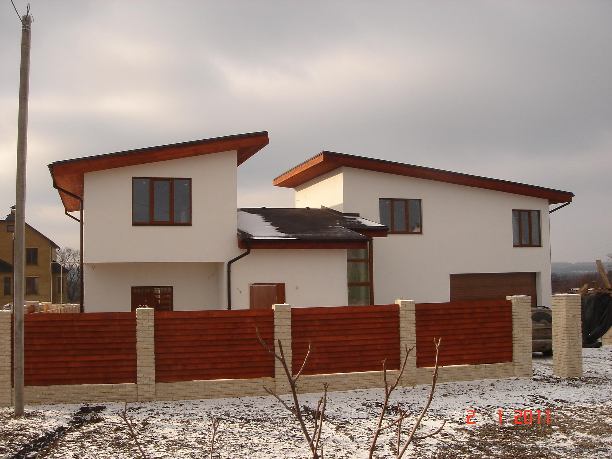

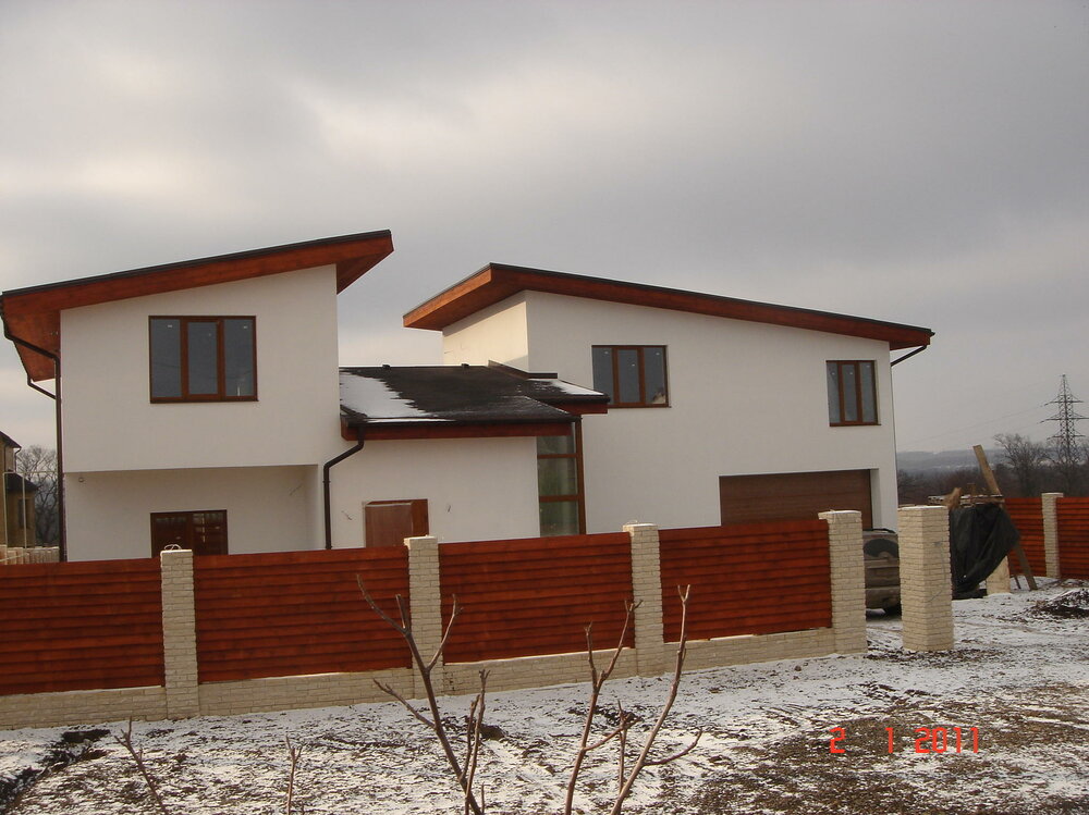

Primus1978 Опубліковано: 2 травня 2011 Поділитись Опубліковано: 2 травня 2011 Не знаю придется или нет каждый год обновлять, посмотрим. Я рискнула и покрасила его шведской краской. Это существенно дешевле всяких пинотексов, а учитывая длину забора - 150м, то экономия значительная. Посмотрю, как она себя будет вести. По деньгам - не так дорого, как может показаться, фундамент сплошной только на лицевой части, по бокам только под столбы. Кирпич - херсонский по 1,73грн., кладка столбов по 2,5грн. Доски красили сами, монтаж одного пролета - 100грн. Красавец-забор) А во сколько обошлись 150 м вкруговую, если не секрет? Покраска много времени заняла? Посилання на коментар Поділитися на інших сайтах More sharing options...

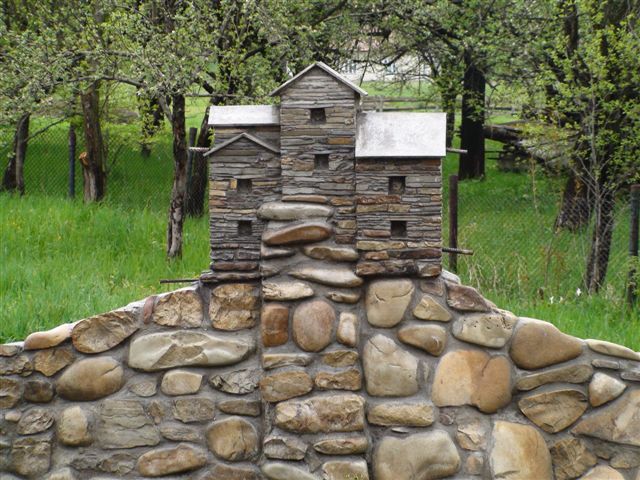

R-Aleksandr Опубліковано: 7 травня 2011 Поділитись Опубліковано: 7 травня 2011 Тур на автомобиле по западной Украине на майские принес мне кроме общего положительного заряда еще и фото заборов!! Делюсь с почтенной публикой 9 Посилання на коментар Поділитися на інших сайтах More sharing options...

MOV Опубліковано: 16 травня 2011 Поділитись Опубліковано: 16 травня 2011 Красавец-забор) А во сколько обошлись 150 м вкруговую, если не секрет? Покраска много времени заняла? Выкладываю смету на свой забор - может кому пригодится. Забор у меня по факту получился 125 метров длинной ( вместо планируемых 150), 40 пролетов деревянных, калитка и ворота (пока не установили ). Фундамент сплошной лили только по лицевой части, с усилением под откатные ворота. Столбы для калитки и ворот делали усиленные, с пазом для ворот, с соответствующими закладными. Кирпич - силикатный херсонский ТБК с фактурой "рваный камень". Дороговата конечно доставка из Херсона в Харьков, и пришлось заказывать количество с запасом (если не хватило бы, довозить было бы очень дорого), но даже с доставкой он обошелся мне где-то по 2,3грн. за штуку. Любой другой с такой фактурой был однозначно дороже. И осталось еще штук 500 - может наращу столбы кое-где потом, как раз и доски пооставалиь. Цемента тоже осталось прилично, думаю -куда бы его приспособить, может попробую использовать на заливку дорожек. Песок и арматура были в наличии, их не считала. Красили сами в один слой, получилось не быстро, потому что красили только по выходным. Но в принципе реально. Гидрофобом покрывала два раза из садового опрыскивателя - очень удобно. Самый гемор был отмыть некоторые столбы вначале от брызг грязи с крыши (пока не было водосточки), зато после обработки гидрофобом - красота, все скатывается, ничего не прилипает. Теперь думаю летом неспеша покрыть вторым слоем "шведской краской", хотя еще посмотрю какбудет вести себя доска на солнце. Я ведь брала обрезную доску сырую, нестроганую, она успела еще полежать на улице, намокнуть, потом замерзнуть... И только потом я ее затащила в гараж, и стали красить. Большинство досок успели оттаять и подсохнуть. Но много было и просто мерзлых, ждали пока они хоть чуть оттают, и сразу красили. Знаю, что это неправильно, отнюдь не агитирую так поступать, но у меня поджимали сроки, поэтому я так сделала. Крепили доски на один саморез вверху, сейчас некоторые "покрутило", думаю или попробовать притянуть, или не трогать - особо не видно. По итогу 1 м.п забора получился 445грн.Смета на забор.xls 6 Посилання на коментар Поділитися на інших сайтах More sharing options...

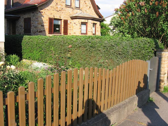

DenisLitvinenko Опубліковано: 18 травня 2011 Поділитись Опубліковано: 18 травня 2011 Германия, пригород штутгарта 3 Посилання на коментар Поділитися на інших сайтах More sharing options...

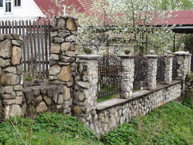

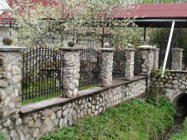

home sweet home Опубліковано: 18 травня 2011 Поділитись Опубліковано: 18 травня 2011 Подскажите, пожалуйста, какой камень используется в этом заборе? Мне очень заборчик понравился!!... Посилання на коментар Поділитися на інших сайтах More sharing options...

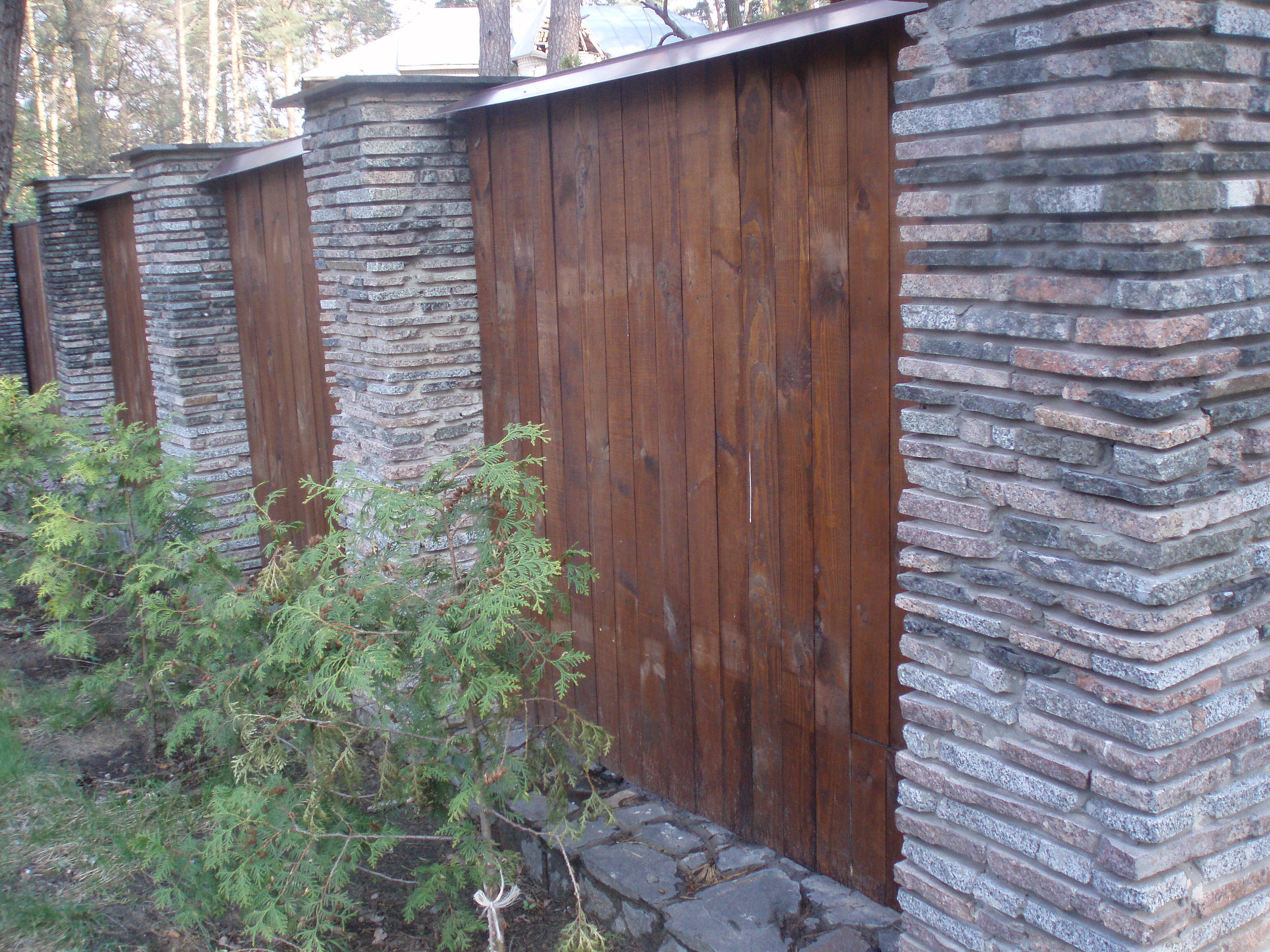

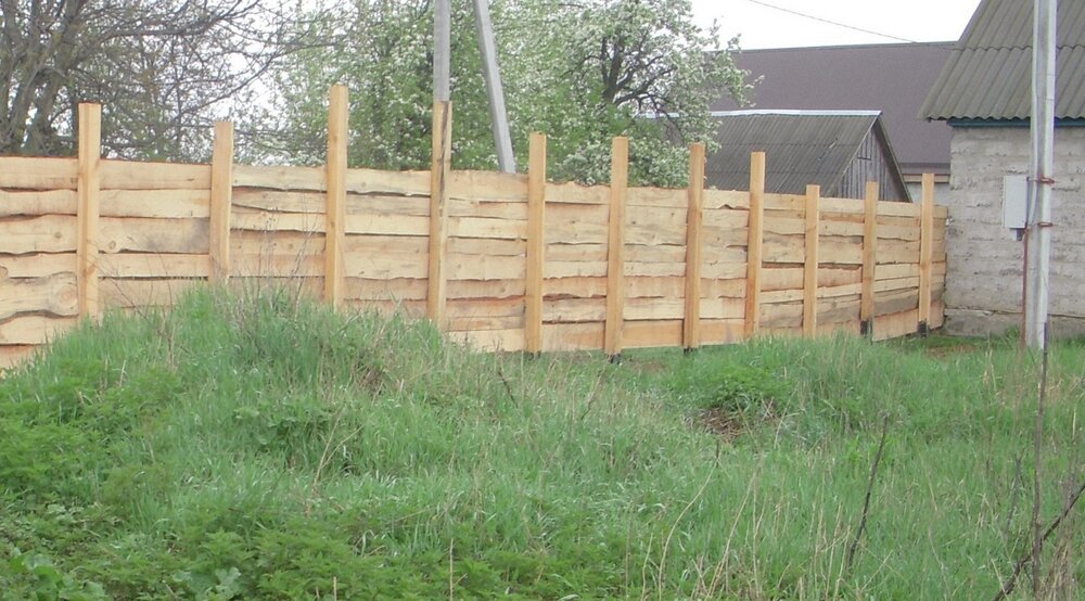

Морской Волк Опубліковано: 19 травня 2011 Поділитись Опубліковано: 19 травня 2011 Около 20-ти метров самого забора(оставлен проезд на фасаде). Примерно 45грн/м погонный- материалы. Работали сами. Посилання на коментар Поділитися на інших сайтах More sharing options...
Maxi Опубліковано: 19 травня 2011 Поділитись Опубліковано: 19 травня 2011 Подскажите, пожалуйста, какой камень используется в этом заборе? Мне очень заборчик понравился!!... Похоже на натуральный камень типа булыжника Посилання на коментар Поділитися на інших сайтах More sharing options...

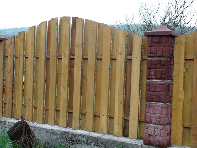

samorost Опубліковано: 20 травня 2011 Поділитись Опубліковано: 20 травня 2011 как раз монтируем вот такой заборчик 1 Посилання на коментар Поділитися на інших сайтах More sharing options...
Vekz Опубліковано: 20 травня 2011 Поділитись Опубліковано: 20 травня 2011 Сообщите стоимость метра и параметры. Что за дерево и как его обрабатываете? Посилання на коментар Поділитися на інших сайтах More sharing options...
ntyrti Опубліковано: 21 травня 2011 Поділитись Опубліковано: 21 травня 2011 Очень похоже на профлист, а не на дерево. Посилання на коментар Поділитися на інших сайтах More sharing options...
