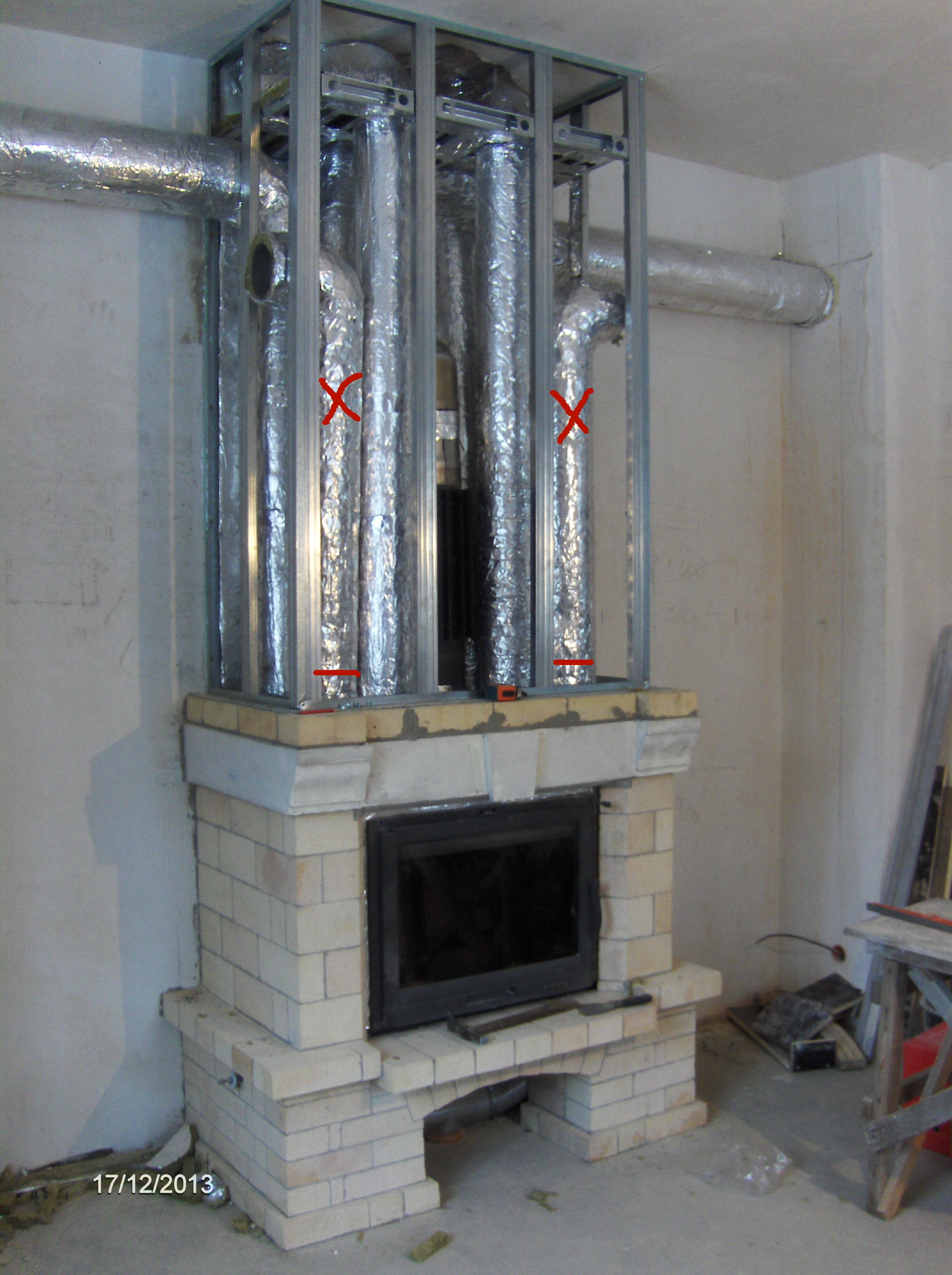

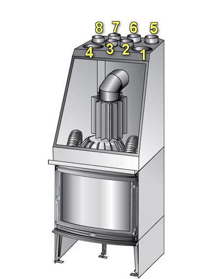

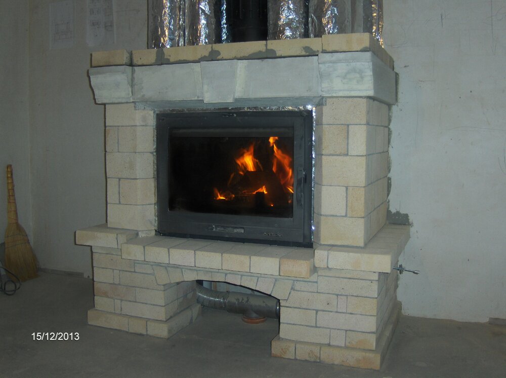

GIM Опубліковано: 25 лютого 2014 Поділитись Опубліковано: 25 лютого 2014 "На выход у меня на второй этаж - 4 трубы ф110, на первый этаж - 2 трубы ф150 и 2 по 125мм. ИТОГО ВЫХОД - 980см2." Цифры,цифры....На мой взгляд суть проблемы в слабом воздухообмене или циркуляции.При достаточном охлаждении высоких температур не будет не на решётках вентиляционного кораба не на выходах с труб на 2 этаже На втором этаже на выходе из решеток - 120 градусов!!! Это ж ,Вы понимаете,не гуд(так не должно быть,видимо слабый напор ,нет достаточного разгона (это уже обсуждали)) Добавлено через 3 минуты Игорь это вы к чему? Первое что пришло в голову.Соеденить два пространства ,под камином с над дистребьютером,увелича тем самым охлаждение+решётки поставить больше(заменить 15х15 на большие) Не зная особеностей -можно только рекомендовать но не утверждать ПС.На мой взгляд у Вас есть проблемная зона и эта зона не охвачена вентиляцией Посилання на коментар Поділитися на інших сайтах More sharing options...
usanin_n Опубліковано: 25 лютого 2014 Поділитись Опубліковано: 25 лютого 2014 Цифры,цифры....На мой взгляд суть проблемы в слабом воздухообмене или циркуляции.При достаточном охлаждении высоких температур не будет не на решётках вентиляционного кораба не на выходах с труб на 2 этаже Это ж ,Вы понимаете,не гуд(так не должно быть,видимо слабый напор ,нет достаточного разгона (это уже обсуждали)) Добавлено через 3 минуты Первое что пришло в голову.Соеденить два пространства ,под камином с над дистребьютером,увелича тем самым охлаждение+решётки поставить больше(заменить 15х15 на большие) Не зная особеностей -можно только рекомендовать но не утверждать Игорь_М об этом уже знает. Мы уже несколько часов назад эту проблему обсуждали и на все проблемные места ему было указано. Какие то моменты действительно не учли при постройке конструкции камина. И к тому же не все фото были выложены в теме. Вот сейчас и решение ищется 1 Посилання на коментар Поділитися на інших сайтах More sharing options...

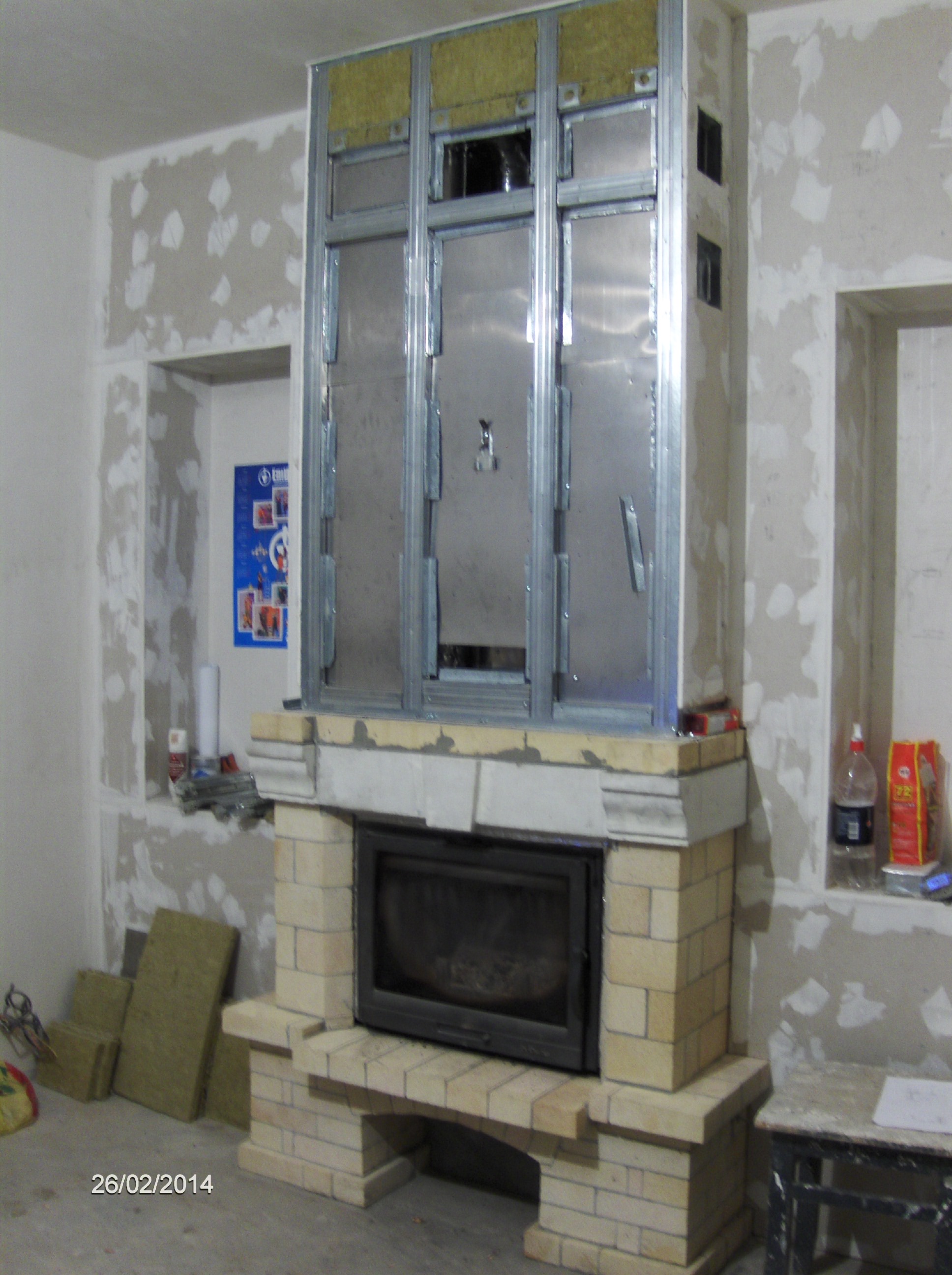

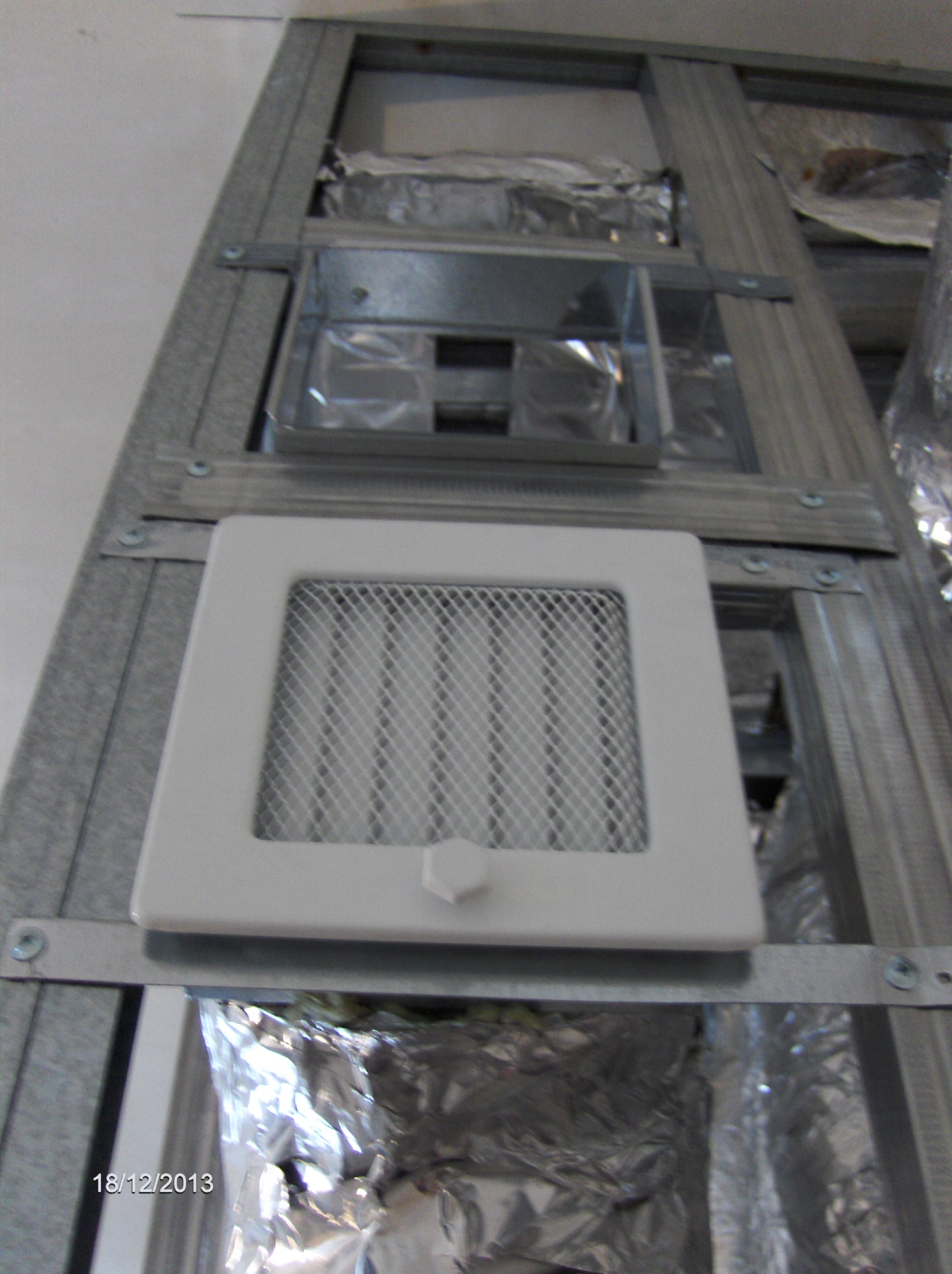

Igor_M Опубліковано: 27 лютого 2014 Автор Поділитись Опубліковано: 27 лютого 2014 Ц ПС.На мой взгляд у Вас есть проблемная зона и эта зона не охвачена вентиляцией Да, это очевидно... Уже купил решетку 150х90 и думаю спереди снизу поставить (напротив радиатора как раз). Правда, вот сейчас думаю - а не поменять ли ее на 220х90? Ну и вверху еще одну врезать - 220х150 (это максимум что там поместится...) ПОМОЖЕТ? Посилання на коментар Поділитися на інших сайтах More sharing options...
GIM Опубліковано: 27 лютого 2014 Поділитись Опубліковано: 27 лютого 2014 Igor_M, А может боковые увеличить в низ.Зачем городить столько решёток Посилання на коментар Поділитися на інших сайтах More sharing options...

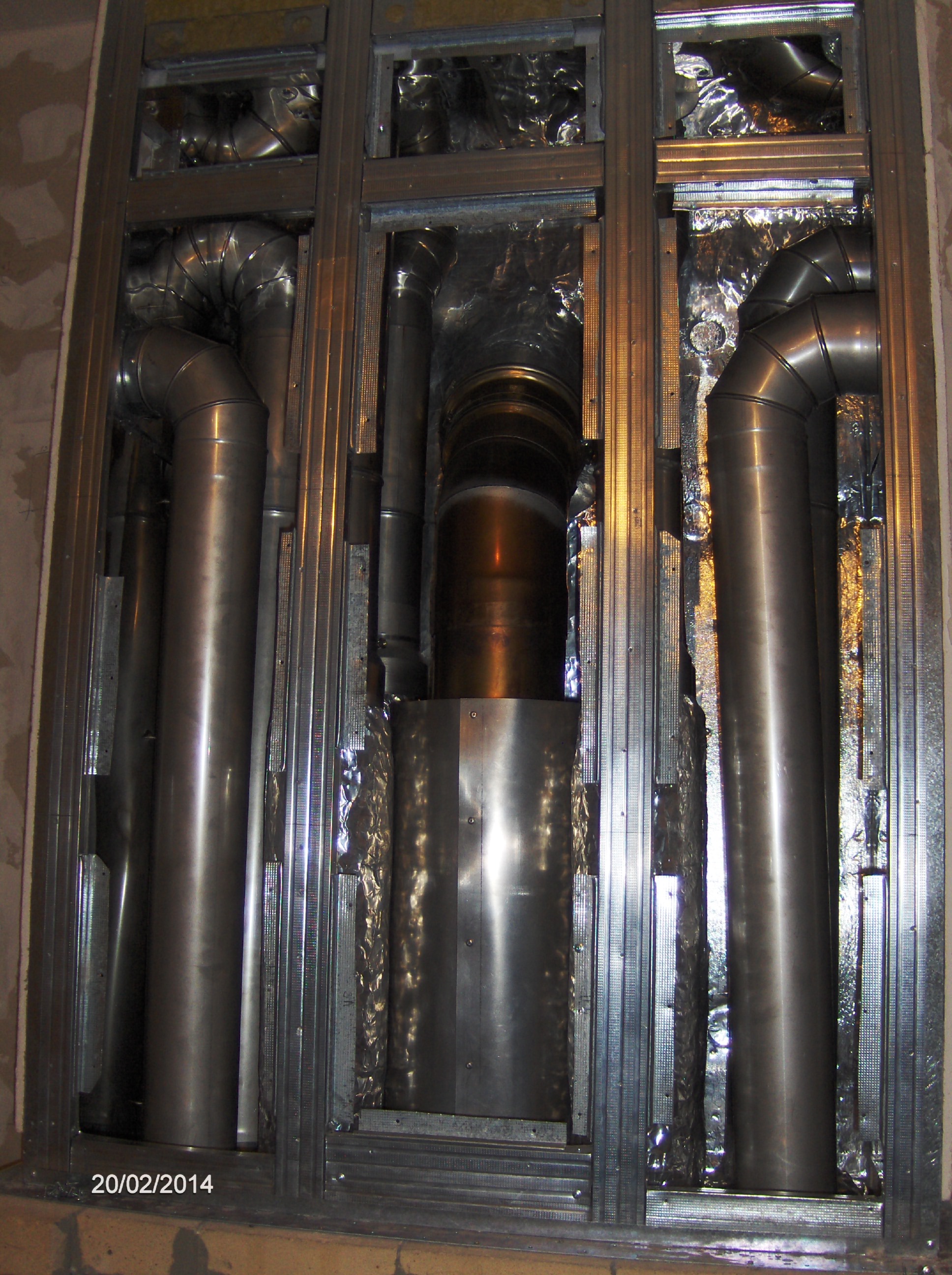

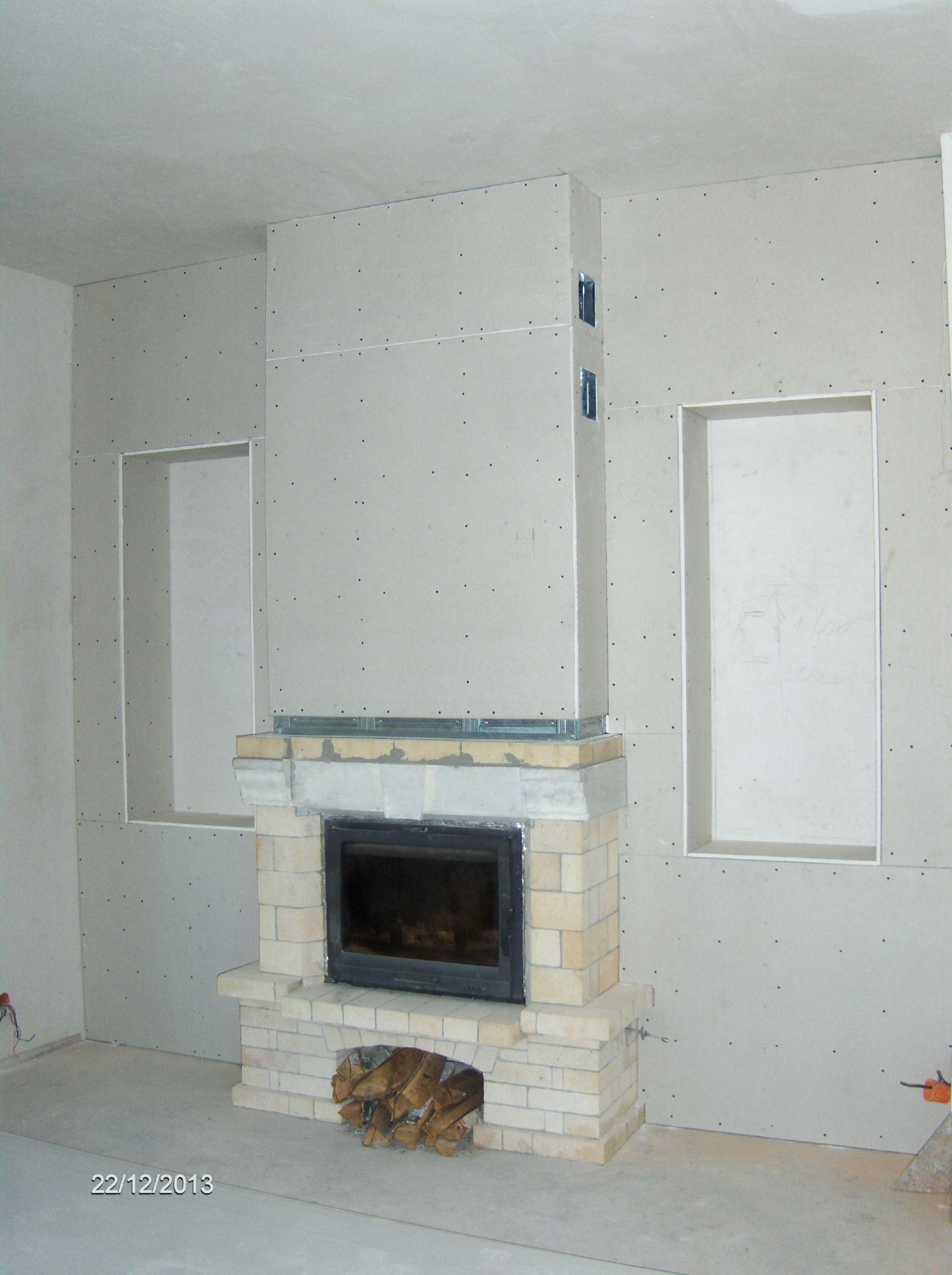

Igor_M Опубліковано: 28 лютого 2014 Автор Поділитись Опубліковано: 28 лютого 2014 Igor_M, А может боковые увеличить в низ.Зачем городить столько решёток Это будет сложновато сделать... Там вокруг установлены профили (вот видно на фото 1). К тому же эти боковые решетки слишком уж близко оказались к боковым стенками после того, как вокруг камина слева и справа я зашил стенки гипсокартоном (фото 2). И оттуда идет довольно горячий воздух и я опасаюсь, что стенам это не понравится... вплоть до пожелтения... Поэтому и думаю сделать решетку спереди. Конечно, это сильно испортит эстетический вид (по крайней мере таково мнение супруги;)), но думаю будет эффективнее, чем расширять боковые... Вот кстати нашел рисунок по конструкции, схожей с моей. Тут правда сам дистрибутор не утеплен. И для дополнительного отвода тепла из камеры, которую я называю "кожухом" есть еще два воздуховода для отвода теплого воздуха. На этом рисунке решетка для отвода тепла из кожуха на фасаде. По состоянию на сегодня вижу это практически единственно возможным способом снять "напряженность" внутри кожуха. Насчет решетки внизу (для подачи воздуха из комнаты в зону внизу радиатора) я пока что размышляю, хотя видел некоторые реализации, где такие решетки установлены... Ставить решетку внизу? Посилання на коментар Поділитися на інших сайтах More sharing options...
usanin_n Опубліковано: 28 лютого 2014 Поділитись Опубліковано: 28 лютого 2014 Ставьте, в вашем случае она лишней точно не будет. Если другого варианта исправления вы не видите.... 1 Посилання на коментар Поділитися на інших сайтах More sharing options...

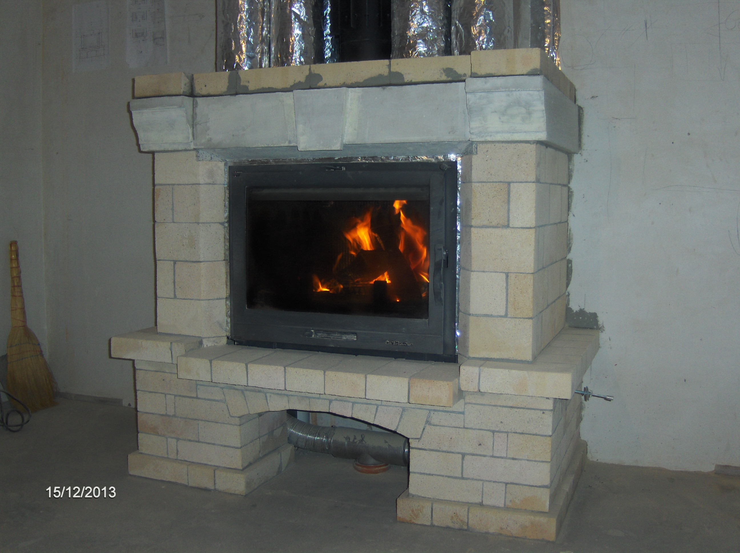

GIM Опубліковано: 28 лютого 2014 Поділитись Опубліковано: 28 лютого 2014 К тому же эти боковые решетки слишком уж близко оказались к боковым стенками после того, как вокруг камина слева и справа я зашил стенки гипсокартоном (фото 2). И оттуда идет довольно горячий воздух и я опасаюсь, что стенам это не понравится... вплоть до пожелтения... Теплый воздух идёт кверху.Ничего Вашим стенам не будет Поэтому и думаю сделать решетку спереди. Конечно, это сильно испортит эстетический вид Честно ,уже рябит от обилия труб.Может сделать так как на фото.Тем более я не вижу смысла в этих двух трубах и поставить по бокам большие решётки 1 Посилання на коментар Поділитися на інших сайтах More sharing options...

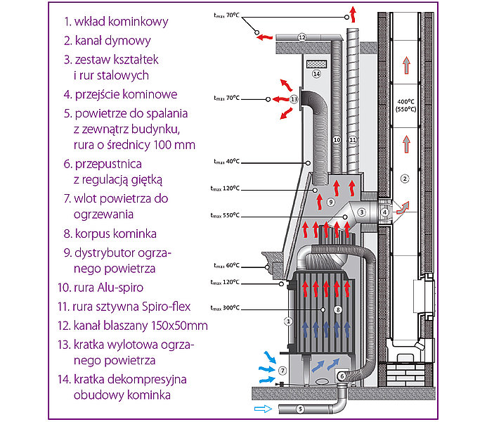

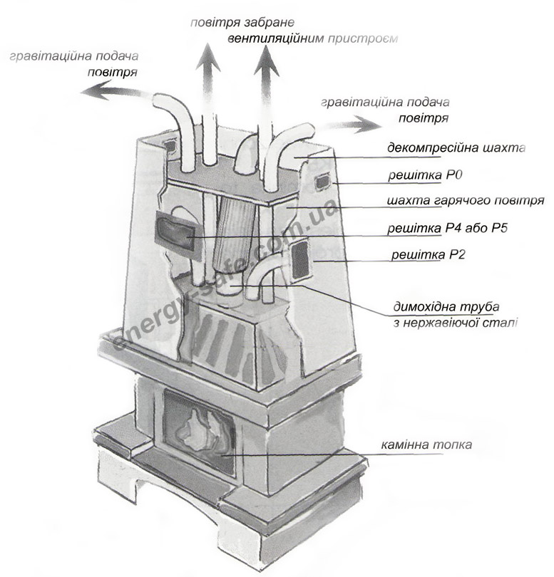

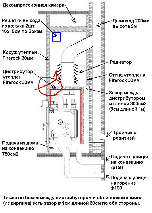

GIM Опубліковано: 28 лютого 2014 Поділитись Опубліковано: 28 лютого 2014 Вот кстати нашел рисунок по конструкции, схожей с моей. Вот именно похожий на Ваш-тоже неправильный(объём выше дистребьютера не вентилируется) Посилання на коментар Поділитися на інших сайтах More sharing options...

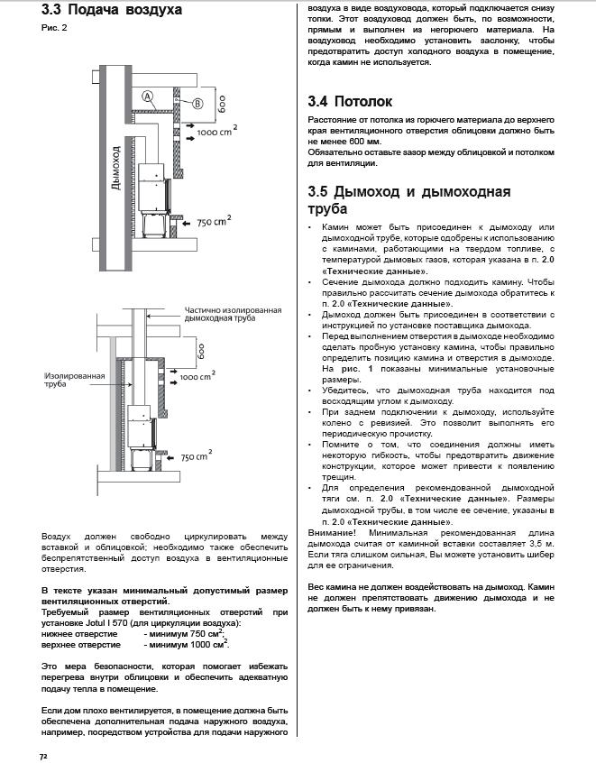

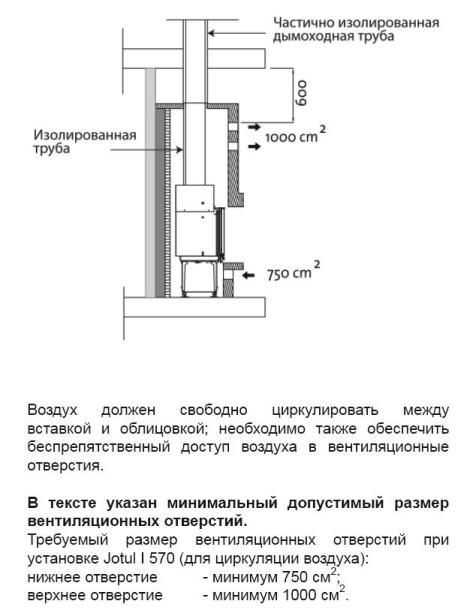

usanin_n Опубліковано: 28 лютого 2014 Поділитись Опубліковано: 28 лютого 2014 Вот кстати нашел рисунок по конструкции, схожей с моей. Ставить решетку внизу? Игорь, ну я не думаю, что по этот рисунок кто то возмет как руководство. Достаточно открыть РУКОВОДСТВО ПО ТОПКЕ и сразу все станет ясно. Все расстояния, зазоры, сечения и т.д. Посилання на коментар Поділитися на інших сайтах More sharing options...

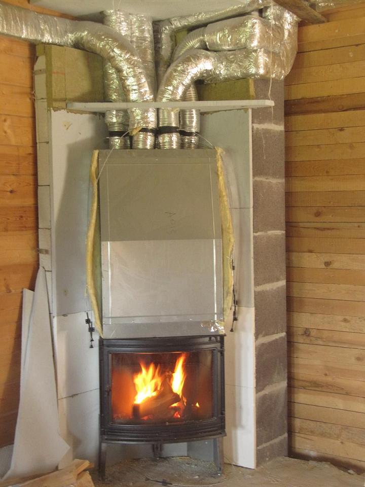

GIM Опубліковано: 28 лютого 2014 Поділитись Опубліковано: 28 лютого 2014 Ставить решетку внизу? У Вас воздухобмен должен быть организован по схеме как на фото.Смысл в том что перемычка над топкой самый нагреваемый элемент и он должен обдуваться и чем больше там зазор тем лучше,а вот как это сделать-думайте. Посилання на коментар Поділитися на інших сайтах More sharing options...
Igor_M Опубліковано: 28 лютого 2014 Автор Поділитись Опубліковано: 28 лютого 2014 Позавчера проводил "натурные испытания" по поводу решеток. Закрепил листы нержавейки так, чтобы снизу был зазор и сверху также почти по размеру "будущих" решеток. На фото 1 изображен "оригинал-макет"...;) При экстремальном (максимальном) режиме протопки камина померял пирометром (кстати такой вот как на фото 2) температуру на верхнем незаизолированном участке дымовой трубы, который перед входом уже в вертикальную шахту. Температура выше 160 градусов не поднималась... А до того как поставил "круг" вокруг радиатора и не было этих двух передних "решеток" температура иногда доходила до 220 градусов!!! Смею предположить, что предпринятые меры являются действенными. Для чистоты эксперимента на выходные закрою кожух (короб) еще теплоизоляционными плитами и проведу повторные испытания. Если все будет ОК, то можно будет считать задачу по обеспечению должной (ну или близкой к ней) конвекции воздуха решенной... Попутно пересматривал материалы Йотул. У них системы РГВ классифицируются в том числе и по типу воздуховодов. Так вот, в СЕГМЕНТНОЙ системе как они утверждают, можно воздух по горизонтали подать до 10м... (ссылка устарела) Появилась надежда, что мне все-таки удастся "дотянуться" до дальней комнаты на 2-м этаже. Туда идет труба 150мм и горизонтальная часть составит примерно 7м... Кстати по приведенной выше ссылке есть вопрос. Вот рисунок, и такие же есть в каталоге Йотул: Обратил внимание, что дистрибутор опущен КНИЗУ (поставил стрелку и три знака вопроса). Интересно, как в этом случае решается вопрос "обдува" дистрибутора СНАРУЖИ??? Плиз проясните несведущему!!! Может в этом есть какой-то смысл и как раз "тяга" в кожух (который над дистрибутором) и создается за счет того, что оставляется внизу небольшой зазор в 2-3см??? Говорил с Йотуловцами и они утверждают, что почти все "инсталляторы", которые забирают у них топки, не берут эту нижнюю часть... Может быть она все-таки нужна??? Пожалуйста, господа специалисты, поделитесь информацией на этот счет. СПАСИБО!!! Посилання на коментар Поділитися на інших сайтах More sharing options...
Igor_M Опубліковано: 28 лютого 2014 Автор Поділитись Опубліковано: 28 лютого 2014 Честно ,уже рябит от обилия труб.Может сделать так как на фото.Тем более я не вижу смысла в этих двух трубах и поставить по бокам большие решётки По этим трубам я уже писАл. Они из дистрибутора идут прямо в гостиную. Они мне нужны для общего баланса "вход-выход" (т.е. как в инструкции - на вход 800см2, на выход - 1000см2). Этот баланс касается (как я это понимаю) именно того воздуха, который проходит вокруг топки и охлаждает его. Так, например, в йотуловской инструкции есть аналогичное требование, к тому же с рисунком: Также приаттачиваю полностью эту страницу из их инструкции. Таким образом считаю, что трубы эти убирать нельзя. Если их просто убрать и заглушить отверстия, то нарушится баланс. Если же оставить отверстия открытыми (и некоторые кстати так делают), то у меня тогда в кожухе (коробе) еще больше поднимется температура, т.к. из дистрибутора воздух пойдет по пути наименьшего сопротивления... Что я еще сделал для "охлаждения" пространства в кожухе (коробе над дистрибутором). Помимо первого этапа "половинного" деления, который описывал здесь - www.stroimdom.com.ua/forum/showpost.php?p=2749396&postcount=140, я снял изоляцию с оставшихся четырех труб... Причем ПОЛНОСТЬЮ... Ребятам сказал снимать, ну они и ... того. Результат - на фото: чистые трубы и снятые "чехлы"... Надо сказать, что после этого температура воздуха из тех труб, которые в гостиную идут, повысилась до 80 градусов (против 50 ранее), а в спальню и хол первого этажа (там трубы ф150мм) доходит при масимальном разогреве топки до 60 градусов!!! Т.е. значительная часть "внутреннего" тепла уходит на подогрев воздуховодов (я так думаю)... Правда, при среднем режиме температура внизу кожуха (т.е. в зоне над дистрибутором) получается в районе 40-45 градусов, что на мой взгляд нехорошо, т.к. воздуховоды получается в этой зоне уже "теряют" часть тепла. Думаю, что два дальних воздуховода (которые в спальню и хол), нужно теперь опять утеплять... по крайней мере до высоты 80-100см (там уже идет достаточно горячий воздух, который выходит из зоны радиатора)... В-общем, борьба продолжается...;) Посилання на коментар Поділитися на інших сайтах More sharing options...
Igor_M Опубліковано: 28 лютого 2014 Автор Поділитись Опубліковано: 28 лютого 2014 У Вас воздухобмен должен быть организован по схеме как на фото.Смысл в том что перемычка над топкой самый нагреваемый элемент и он должен обдуваться и чем больше там зазор тем лучше,а вот как это сделать-думайте. Я с вами согласен. И во всех схемах также приводится зазор в 1см между рамкой топки и облицовкой... Этот зазор у меня есть (пока...). Вот видно на приаттаченном фото 1. И такой же зазор есть между перемычкой и передней частью дистрибутора. Т.е. воздух там по идее должен циркулировать... Вот только мне кажется, что ему "тяжеловато" это делать. И предполагаю, что если установлю спереди решетку напротив радиатора, то "простимулирую" конвекцию в этой области. Если говорить о перемычке, то она бетонная (фото 2) и по ощущениям особо не нагревается... Надеюсь, что так оно и будет дальше... Посилання на коментар Поділитися на інших сайтах More sharing options...

usanin_n Опубліковано: 28 лютого 2014 Поділитись Опубліковано: 28 лютого 2014 И во всех схемах также приводится зазор в 1см между рамкой топки и облицовкой... где покажите? Игорь, ну посмотрите на инструкцию к топке, которую вы мне прислали. Ну что еще вам написать? Честно сказать я даже не знаю, что бы вы хотели услышать в теме? Посилання на коментар Поділитися на інших сайтах More sharing options...

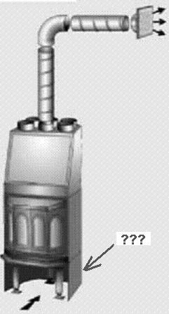

Igor_M Опубліковано: 3 березня 2014 Автор Поділитись Опубліковано: 3 березня 2014 Господа! Большое спасибо за ваши подсказки, советы и рекомендации. ОЧЕНЬ надеюсь, что это поможет кому-нибудь, кто будет читать эту тему, сделать ПРАВИЛЬНУЮ систему РГВ... Меня все-таки мучает вопрос, заданный мною выше - www.stroimdom.com.ua/forum/showpost.php?p=2773215&postcount=163 ...а именно тот, что в заголовке этого поста... И это взято из официальной инструкции Йотул. Вот в аттаче еще примеры (в т.ч. и практически реализованные) ИТАК - ЗАЧЕМ И ПОЧЕМУ??? СПАСИБО!!! 1 Посилання на коментар Поділитися на інших сайтах More sharing options...
Igor_M Опубліковано: 4 березня 2014 Автор Поділитись Опубліковано: 4 березня 2014 Поскольку комментариев (пока?) нет, то я позволю себе высказать предположение...;) Может быть этот экран УМЫШЛЕННО опущен до самого низа для того, чтобы воздух, подаваемый ПОД топку для конвекции, в ПОЛНОМ ОБЪЕМЕ поступал в дистрибутор и потом по воздуховодам по помещениям? Возможно именно таким образом и контролируется баланс входа-выхода? Ведь если мы оставляем внизу пространство открытым, то часть воздуха может уйти наверх в кожух (короб) и таким образом баланс будет нарушен? Еще одна мысль...? А что если в моем случае как раз ВЕСЬ воздух уходит снизу в дистрибутор? Ведь я ограничил "вход" 750см2, т.е. воздух вверх (в кожух) НЕ ПОСТУПАЕТ? ОЧЕНЬ прошу прокомментировать данные (бредовые?) идеи... СПАСИБО! Посилання на коментар Поділитися на інших сайтах More sharing options...

usanin_n Опубліковано: 5 березня 2014 Поділитись Опубліковано: 5 березня 2014 Ведет он себя как раз предсказуемо и прогнозированно... МЫ ЗНАЕМ ЧТО БУДЕТ В СТРАНЕ ЗАВТРА!!!! И что ? Я лично не знаю. Я только знаю что будет со всеми странами ПОСЛЕ ЗАВТРА Кстати по 18-й. как мне пояснили в йотуле, эта нижняя железяка ставится когда камин устанавливаем на сгораемое основание в целях безопасности... Теперь к вопросу "по теме" КАК в такой ситуации обдувается кожух (короб над дистрибутором)??? Действительно, "КСТАТИ", тема то о камине По 18-й.. Никто на СГОРАЕМОЕ ОСНОВАНИЕ ставить топку не будет. Это абсурд. Но ход мыслей верный. Этот экран отсекает тепло идущее от дна топки. Если о конвекции говорить, то на фото можете увидеть в экране контуру отверстие (а другое с другой стороны), которое потом по необходимости выламывается. Т.к. производитель не знает КАК ИМЕННО вы будете подавать воздух к топке либо в боку либо с фронта Посилання на коментар Поділитися на інших сайтах More sharing options...

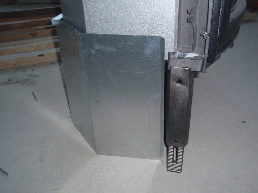

Igor_M Опубліковано: 6 березня 2014 Автор Поділитись Опубліковано: 6 березня 2014 Действительно, "КСТАТИ", тема то о камине По 18-й.. Никто на СГОРАЕМОЕ ОСНОВАНИЕ ставить топку не будет. Это абсурд. Но ход мыслей верный. Этот экран отсекает тепло идущее от дна топки. Если о конвекции говорить, то на фото можете увидеть в экране контуру отверстие (а другое с другой стороны), которое потом по необходимости выламывается. Т.к. производитель не знает КАК ИМЕННО вы будете подавать воздух к топке либо в боку либо с фронта Правильно, это как раз для того, чтобы подводить воздух ПОД топку для конвекции, т.е. вовнутрь дистрибутора. Я же говорю о конвекции воздуха в кожухе (который над дистрибутором). В одном из ресурсов (польских) по системам РГВ прочитал, что для конвекции воздуха в этой области делают ОТДЕЛЬНЫЕ решетки по бокам облицовки, которые устанавливают как раз по бокам в зоне НАД перемычкой... Посилання на коментар Поділитися на інших сайтах More sharing options...
usanin_n Опубліковано: 6 березня 2014 Поділитись Опубліковано: 6 березня 2014 Правильно, это как раз для того, чтобы подводить воздух ПОД топку для конвекции, т.е. вовнутрь дистрибутора. Я же говорю о конвекции воздуха в кожухе (который над дистрибутором). В одном из ресурсов (польских) по системам РГВ прочитал, что для конвекции воздуха в этой области делают ОТДЕЛЬНЫЕ решетки по бокам облицовки, которые устанавливают как раз по бокам в зоне НАД перемычкой... Где ? Цитата? Сайт? Будет интересно посмотреть. Дело в том, Игорь, что топка НИКОГДА не устанавливается вплотную к облицовке. Ни снизу, ни сбоку, ни сверху. Это одна из ошибок которую делают. Её сделал в свое время один форумчанин, а потом пытался решать проблему. Посмотрите на ваши фото... Просто проблема в том, что вы пытаетесь строить по СХЕМАМ, которые есть в интернете. И это становятся своего рода ЗАКОНАМИ, в отношении которых возникает вопрос "МОЖНО ТАК" или "НЕЛЬЗЯ ТАК". Но я вам скажу : "нужно просто понимать ПРИНЦИПЫ". Принципы, которые лежат в основе РАБОТЫ СИСТЕМЫ. Посилання на коментар Поділитися на інших сайтах More sharing options...
