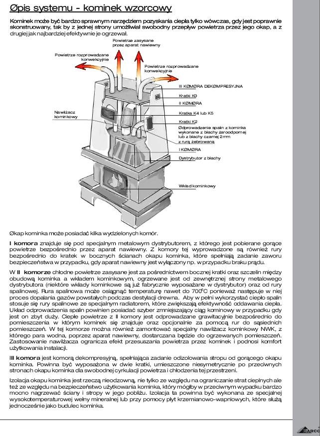

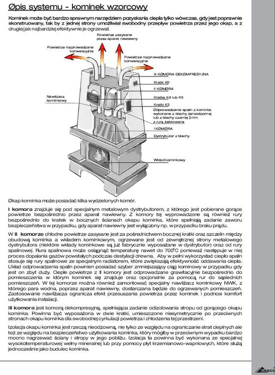

Самое ценное, что нашел - это сайт польского производителя компонентов для систем РГВ. Рекомендую почитать - www.darco.com.pl/.
Там много чего есть интересного с картинками, графиками, расчетами и примерами инсталляции. Вот та картинка, по которой вы не советуете никому делать, взята как раз оттуда. В аттаче - страница с описанием примера построения короба камина. В описании по камере II как раз есть о боковой решетке (правда почему-то в единственном числе).
Есть несколько ресурсов, где эти материалы переведены, например:
(ссылка устарела)
(ссылка устарела)
Там дословно написано такое:
"Во II камере холодный воздух всасывается с помощью боковой решетки и зазора между облицовкой камина и каминной топкой. "
Кстати у меня есть ЗАЗОР между олицовкой и топкой, точнее, дистрибутором. Со всех сторон как минимум 10мм, а сзади - около 30мм.

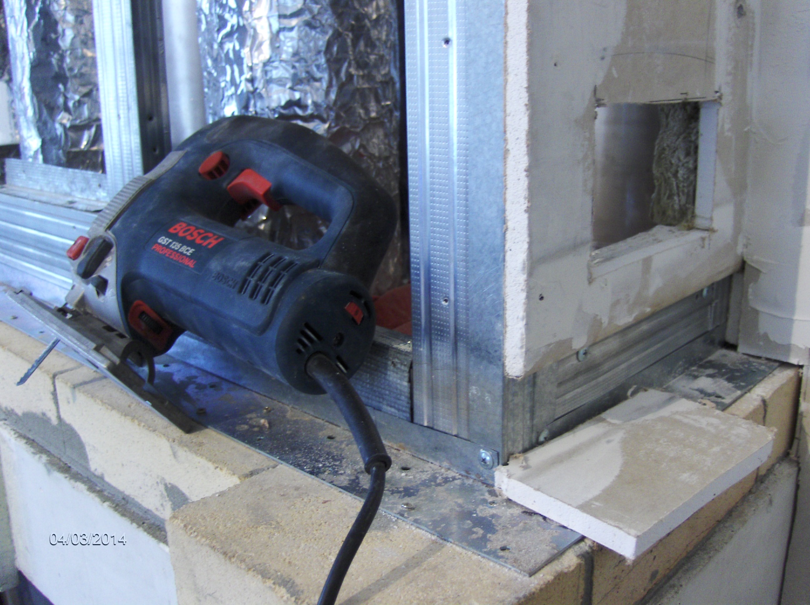

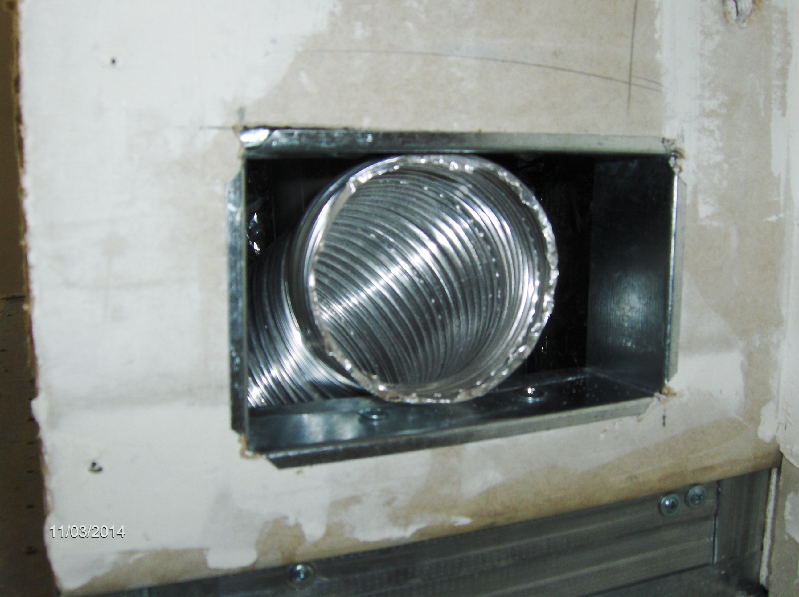

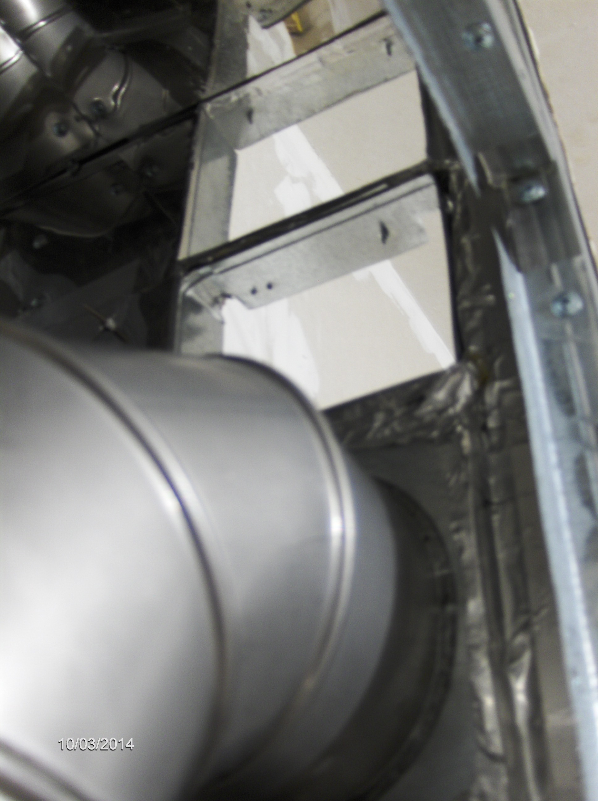

Позавчера провел эксперимент - прорезал по бокам внизу короба отверстия под рамки 150х90мм (фото 1), пока рамки не ставил и вату закрепил скотчем 300-градусным (фото 2).
Полностью закрыл короб, т.е. установил листы нержавейки и уложил в "ячейки" вату. Топил в течение 6 часов практически непрерывно на НОМИНАЛЬНОЙ мощности, т.е. подача воздуха только с улицы (передняя заслонка на топке закрыта). По всем ощущениям внутри короба стало заметно "прохладнее" (на верхней крышке температура была 130 градусов вместо 180 ранее), а воздух из решеток короба вылетал на приличной скорости...
Правда запах стал появляться (еле заметный), когда стал топить на максимуме (все заслонки открыты полностью), но это из-за того, что я еще там кучу скотча наклеивал и боковые стенки пока не закрывал нержавейкой...да и не будет никто на максимуме долго топить, потому что это СТРАШНО - вся топка это сплошной ОГОНЬ...=@

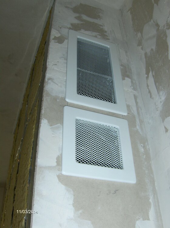

В принципе меня вроде как все устраивает, но есть все-таки вопрос:
"Может все-таки увеличить сечение боковых решеток из короба?"
Напомню, у меня по бокам сейчас две решетки 150х150мм. Вот на фото 3 и 4 они расположены сверху. На тех же снимках нижние - это к которым присоединяются трубы, идущие из дистрибутора (2х125). Как видно на фото, теоретически можно расширить вниз верхние выходы и поставить решетки 150х280... снаружи получится две решетки впритык по вертикали...
Если вернуться к первой картинке из каталога DARCO, то там нарисована решетка (одна) из короба - К4 или К5. К4 имеет размер 165х300мм, т.е. 495см2. У меня сейчас 450см2 (2 шт 150х150), т.е. немного меньше... Если поставить две шт 150х280, то это будет уже 840см2. НЕ МНОГОВАТО ЛИ???
ИТОГО: на выходе из короба что лучше - 450см2 или 840см2?

Игорь но вы же ОПЯТЬ приводите СХЕМЫ СРЕДНЕСТАТИСТИЧЕСКОГО СФЕРИЧЕСКОГО КАМИНА В ВАКУУМЕ. А нужно исходить из КОНКРЕТНЫХ условий размещения камина и КОНКРЕТНОГО внешнего вида
Смотрите... вы пишите:
  • А если на моем камине по внешнему виду облицовки я не хочу боковые решетки? Как быть?
  • Если я хочу одну решетку впреди? Как быть?
  • А если я хочу поддровник? Как быть?
  • А если я не хочу поддровник? Как быть?
  • А если я хочу боковые большие и длинные полки? Как быть?
В вашем рисунке об этом что то говорится? Да на рисунке ВООБЩЕ НЕТ этих решеток
Игорь, это ваша топка (ссылка устарела). Открываем стр 6, 7 Нам же зазоры обозначены. И не важно ЕСТЬ дистребютор или НЕТ. У вас неправильно работает вся система.

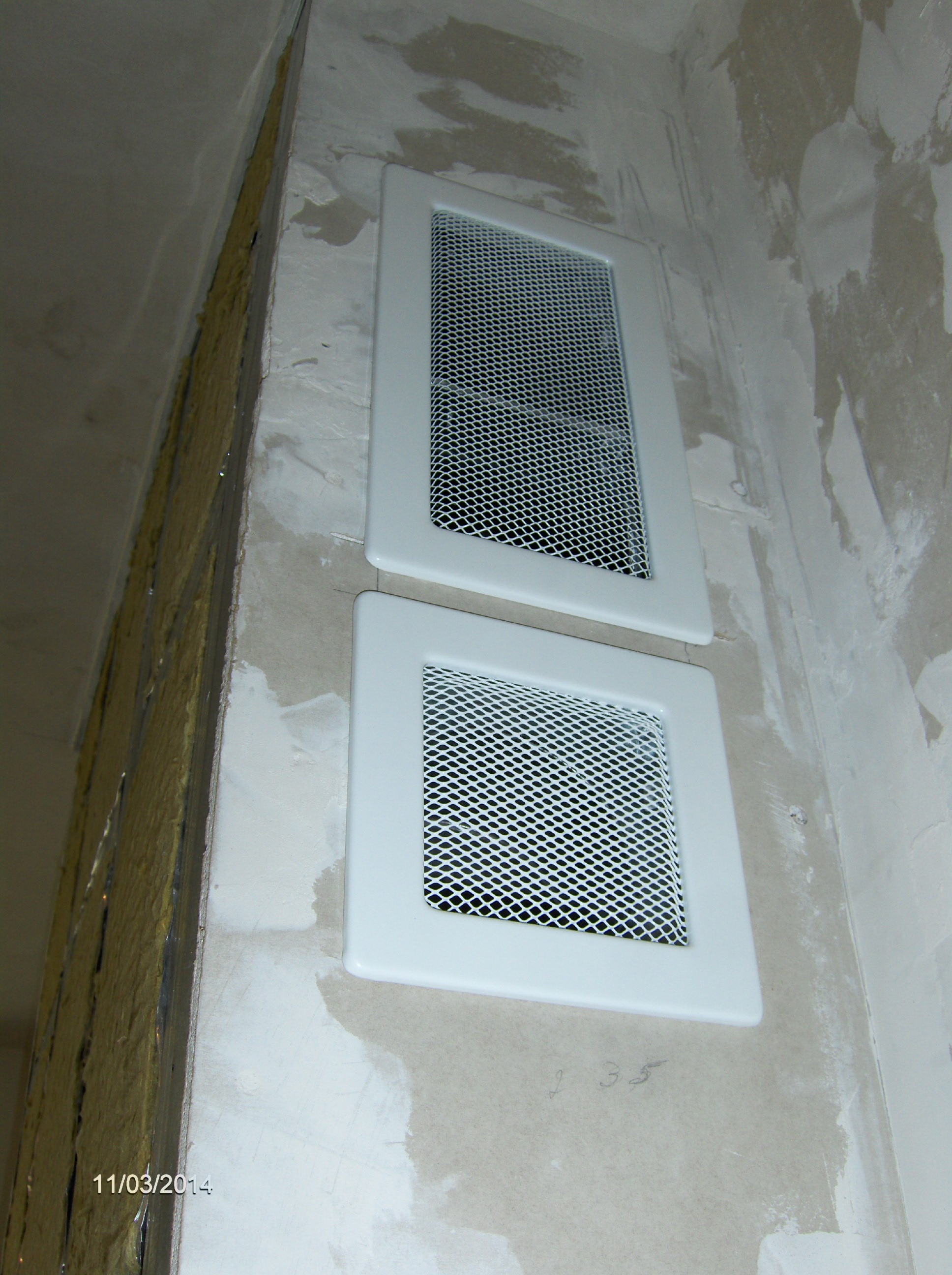

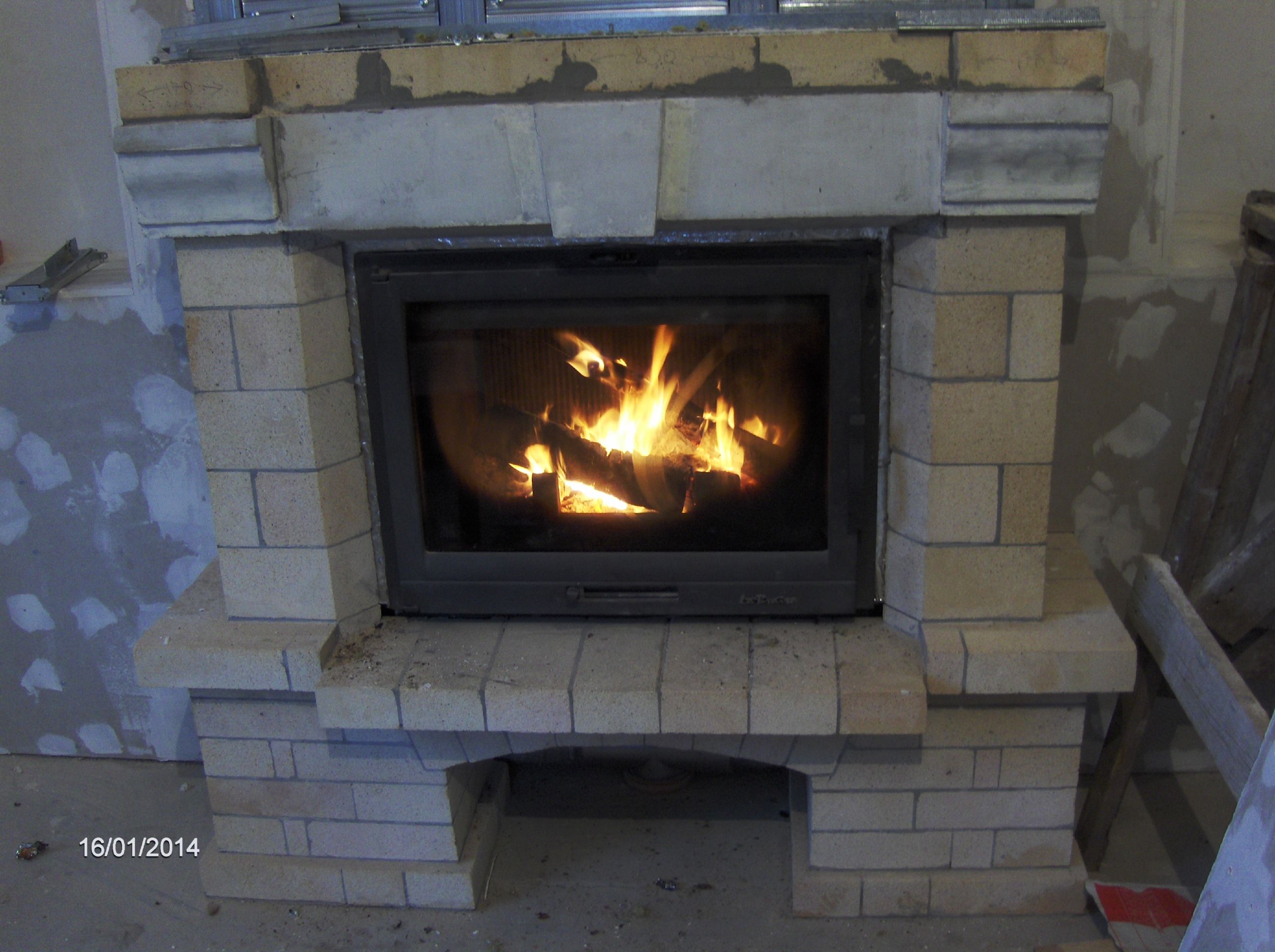

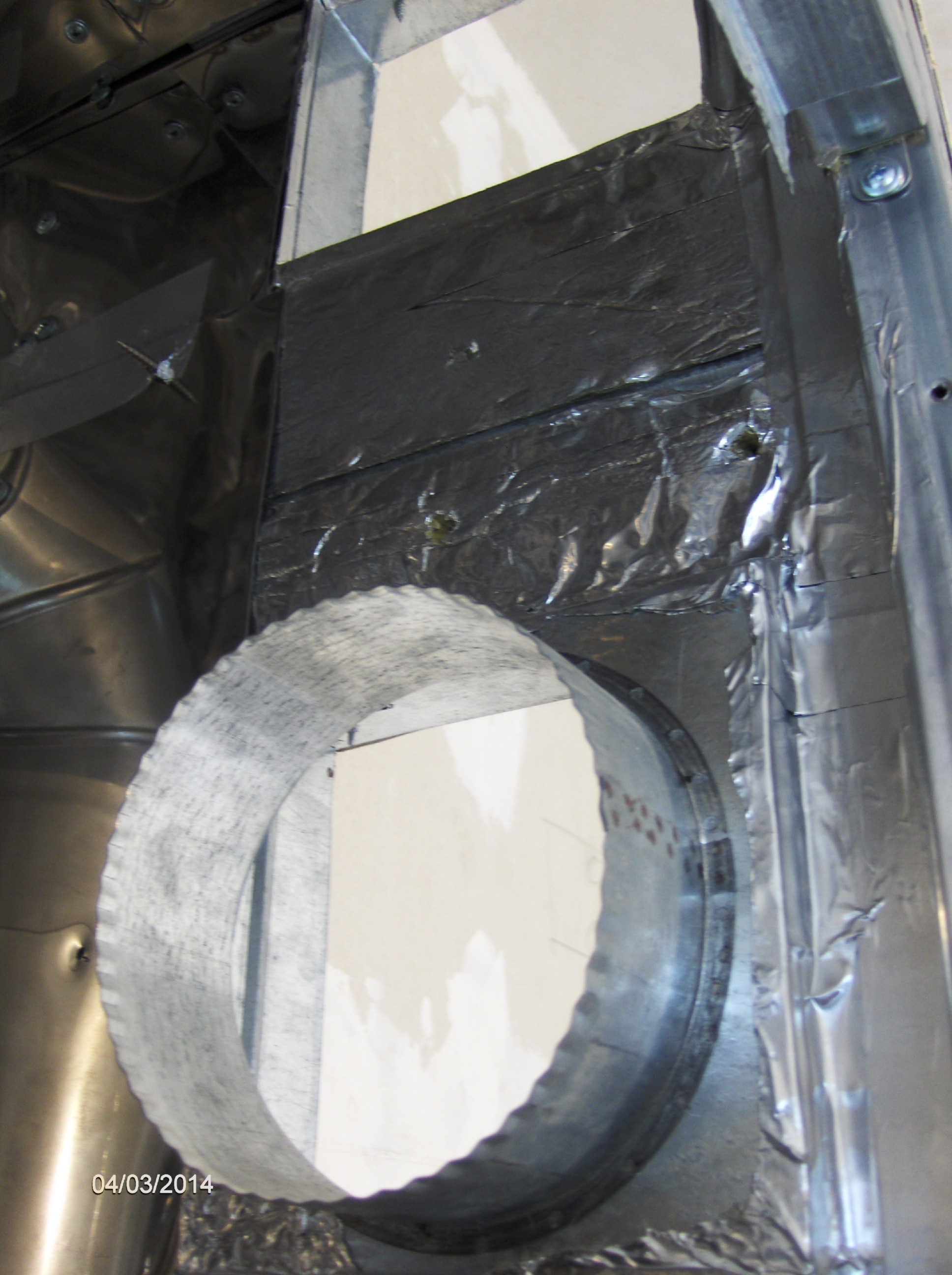

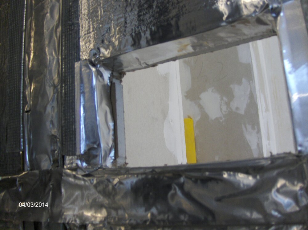

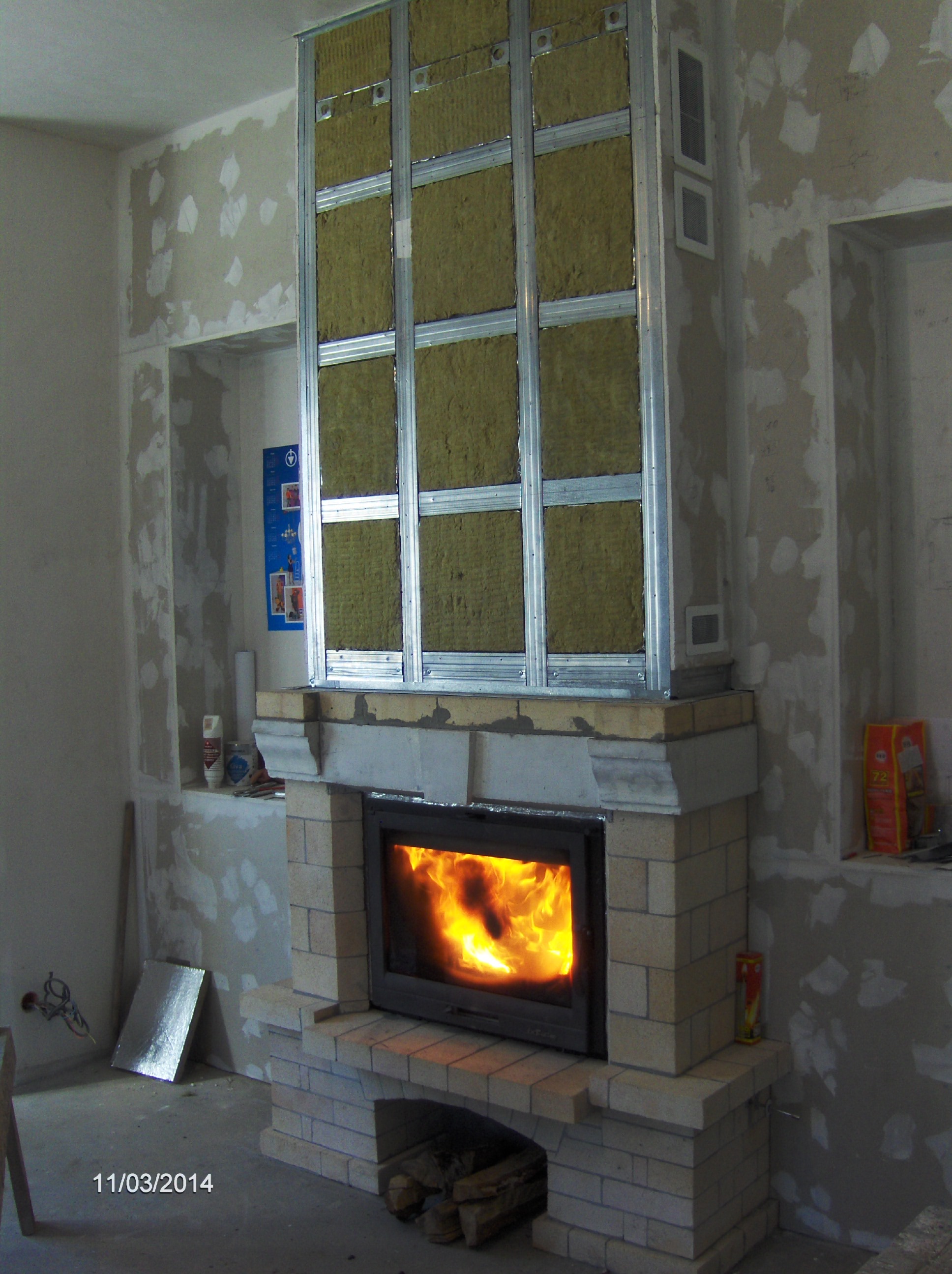

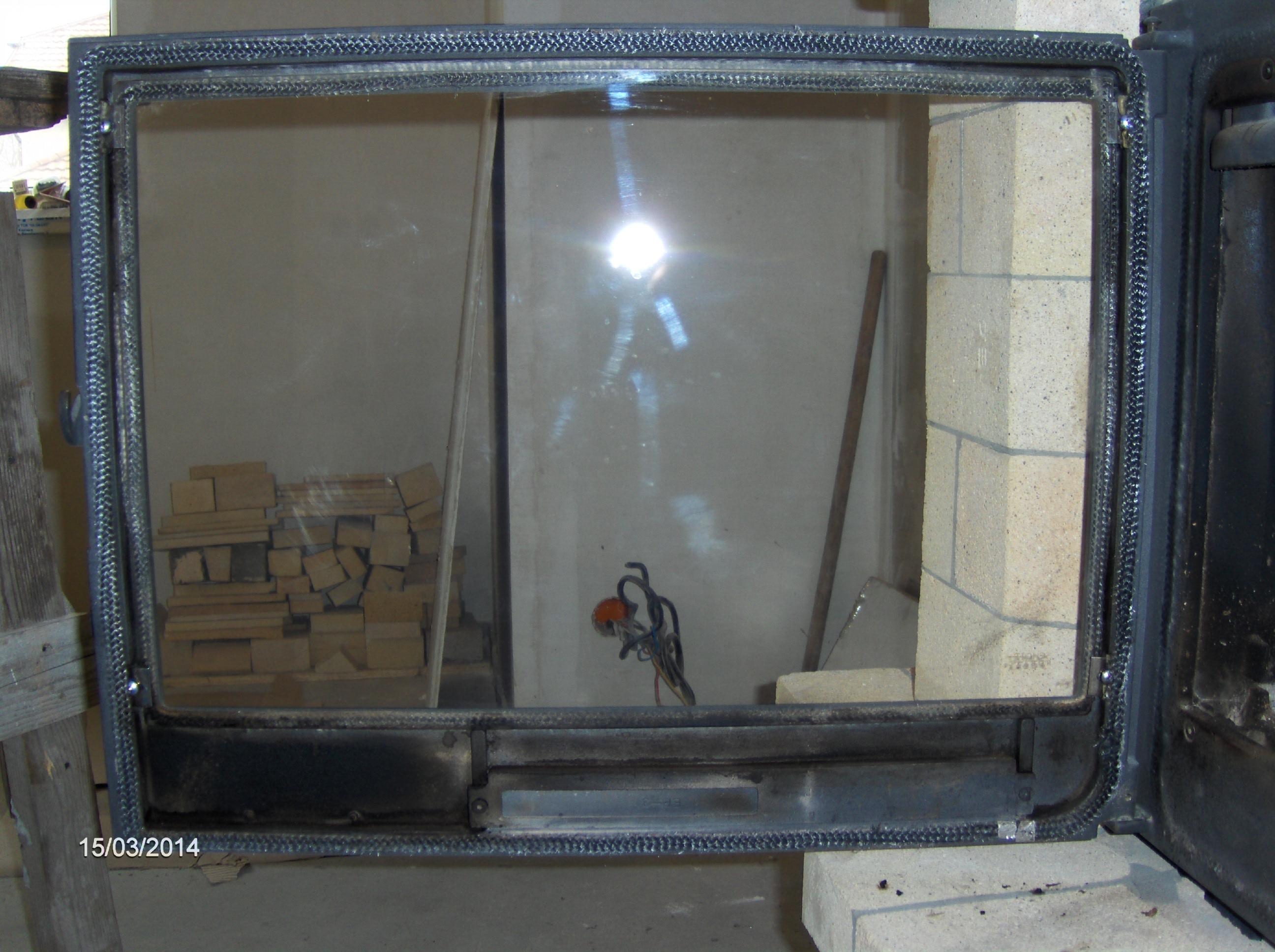

Вчера поставил "расширенные" решетки по бокам.
Как раз "тютелька в тютельку" влезли размером 280х150мм.
Пришлось убрать практически все между решетками (видно на фото 1).
На фото 2 - нижняя решетка. Там видна гофра, которую я протянул от решетки до радиатора.
На фото 3 - общий вид "сбоку". Как по мне, то с решетками - перебор...:(
Но стало реально легче.
Я раздвинул решетки вверх-вниз и получился такой небольшой зазор между ними в 10-15мм (фото 4).
В принципе можно их "сдвинуть" воедино...
Тут дело чисто в эстетике - как будет "красивше"?

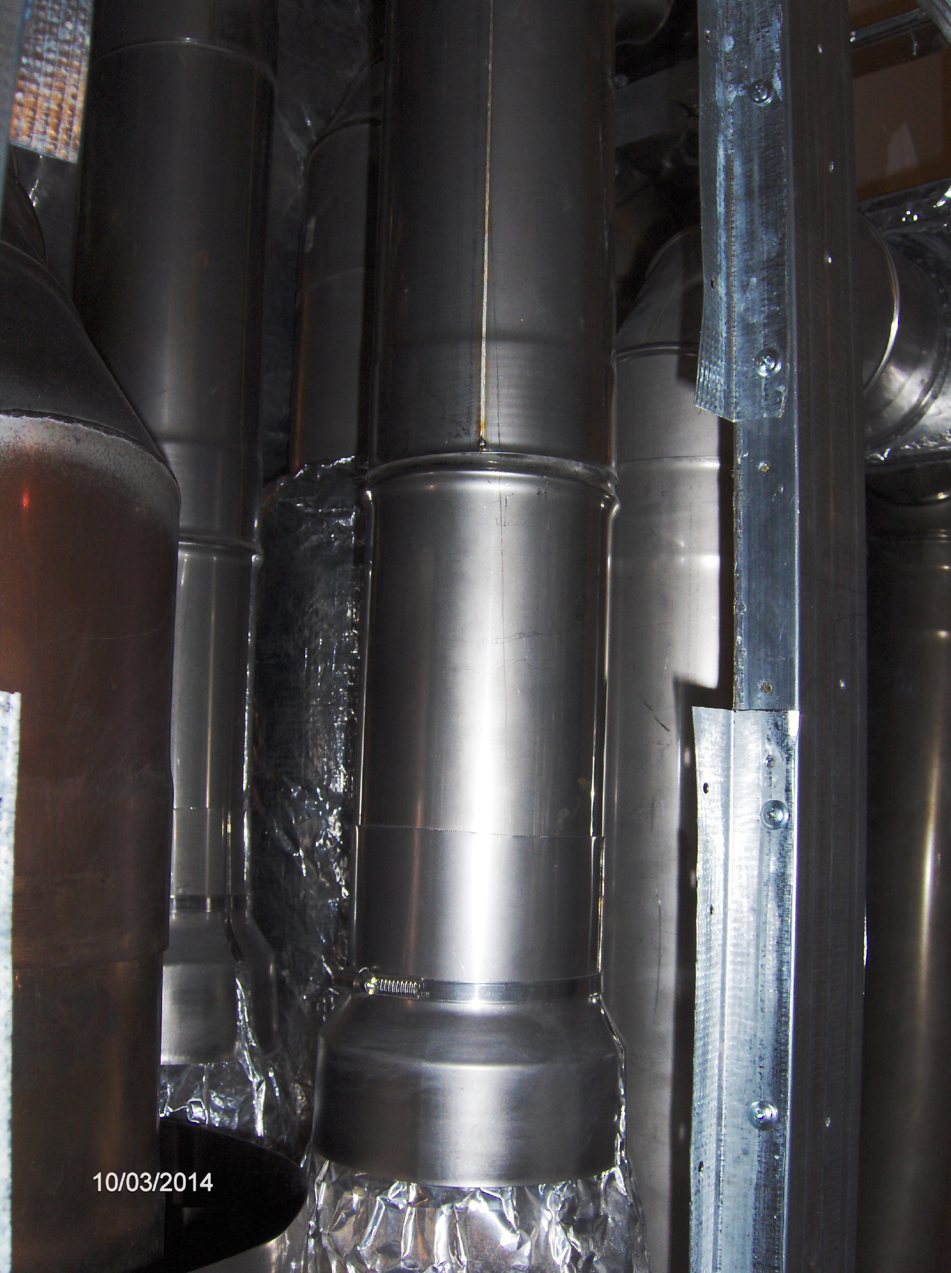

Недавно обнаружил, что из воздуховодов второго этажа отчетливо слышен телевизор, стоящий в гостиной (каминной).
Вот еще интересная тема - www.forumhouse.ru/threads/85490/.
На мой взгляд... К сожалению, опять же нет целостной картины и окончательного варианта...
...но там в том числе тоже поднимался вопрос о звукоизоляции, причем как я понял, не у одного пользователя есть такая проблема...
Какие есть способы решения?

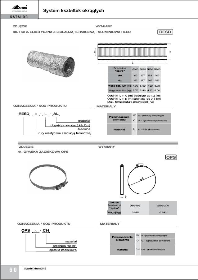

Я вот думаю - а что если на вертикальном участке сделать "врезку" допустим 0,5м из вот этого самого термофлекса (я так понимаю о нем речь - scanforum.com.ua/katalog/sistemi-rasprostraneniya-teplogo-vozducha/vozduchovod-termoflex-127ch5-m).
Правда, непонятно какую температуру эта труба выдерживает.
Вот в том же каталоге DARCO есть нечто подобное (как я понимаю).
Судя по стр. 60 (в аттаче) максимальная температура до 250 градусов.
Я так понимаю, что это ВНУТРИ, а вот сколько выдерживает НАРУЖНАЯ изоляция???
Если столько же, то в моем конкретном случае можно было бы эти вставки сделать внутри короба, начиная с того места, где заканчивается "утепленная" часть трубы (см. фото).
ПОМОЖЕТ ЛИ ЭТО ПОГАСИТЬ ЗВУК???

Звук распространяется по принципу света. Как свет предается по длинному оптическому волокну, так и звук передается по не такой уж и длинной 5-и метровой трубе да еще ф110 мм (125,150мм) без затухания особого.
Просто дистребъютор выполняет роль воронки и своего рода миркофона, которая(й) ловит звуковые волны и передает их куда нужно (или куда вы не хотите:))
А причина простая трубы внутри ГЛАДКИЕ. И звуковые волны не имеют отражения. Плюс сам материал - металл. Очень хорошо предает вибрацию звуковых волн.
Этого нет (или по крайней мере сведено к минимуму) в ТЕРМОФЛЕКСЕ. Внутри (гофрированая поверхность, и звук затухает, отражаясь хаотично. Материал - что типа полимера, т.е. не звонкий
Вот где то так

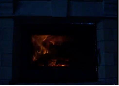

Вот собственно видео с разными режимами работы топки...
К сожалению, не выставил на фотике соответствующее качество.
А после заливки на ютуб стало еще хуже...:(
Но в целом можно понять - что и к чему.
Обращаю внимание на эпизоды после 6-й минуты.
Мини-викторина: "Чем вызваны такие эффекты?"

Особенно конечно "гипнотизирует" верхнее воспламенение с ниспадающими каскадом и перекатывающимися "протуберанцами"...:good:
На выложенном выше видео примерно с 6-й минуты отчетливо начинает пробиваться шум-гул. И пламя начало себя вести "неадекватно"...:o
Чуть ли не начало пробиваться через нижнюю заслонку. Я тут же с перепугу ее закрыл и...пламя практически погасло (см. отметку 6:20).
В довершение к этому "вырубило" свет...
Поскольку это все наложилось вместе, то я "очконул" конкретно...:shock:
Шоу продолжалось... must go on...
Немного придя в себя, закрыл полностью шибер, но это не помогло...:no:
Огонь периодически то "угнетался", то разгорался вновь в полную силу...
Особенно показательный момент где-то с 7-й минуты...
В-общем в этот день и в это время случился ураган, причем такого я не помню в тех краях - повалило деревья, срывало крыши и т.п...:x
Вот получается, что в некоторые моменты опрокидывалась тяга (верхняя подача у меня не перекрыта была) и от этого огонь "задувало".
ОЧЕНЬ сильно повлияло то, что труба на подачу воздуха в топку у меня выведена на восточной стороне, а в нашем регионе преимущественное направление ветра - западное (info.sotvorenie.kiev.ua/content/family_estate/natural_factors/natural_factors_meteo_kiev.html).
Кстати во всех правилах и инструкциях по подводу воздуха в топку на этом ОБЯЗАТЕЛЬНО делается акцент - выводить трубу на наветренную сторону, а у меня - наоборот...:fool:
Но по-другому НИКАК не получалось - слишком уж сложная трасса получалась бы.
НО... этот дефект (возможность опрокидывания тяги) лечится и в моем случае - установкой обратного клапана. Сейчас пока не ставил, поскольку этот узел (с фильтром) буду дорабатывать после "пристройки" гаража как раз в том месте, куда труба выходит...

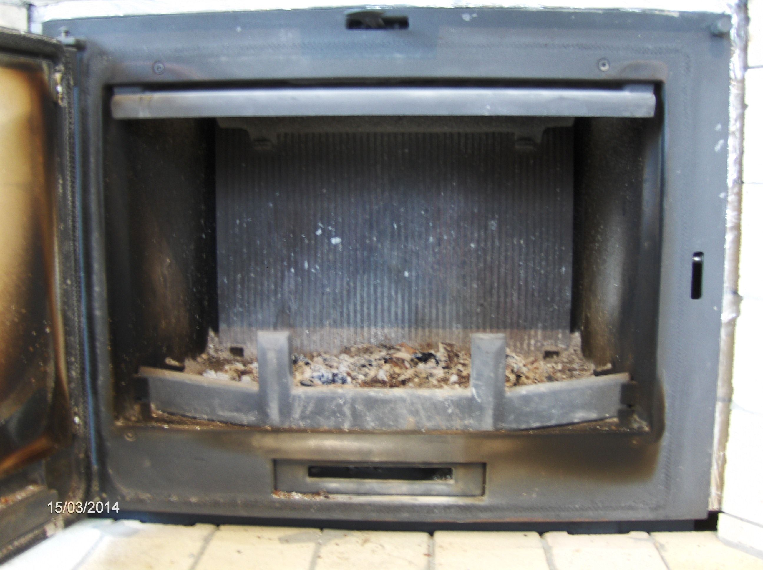

А насчет недостатка основного - тут на пальцах не пояснить...
Может как-то сфоткаю и тогда понятно будет - что я имею ввиду...
ок зачикаємо на фото. а яку б іншу топку брали б зараз, зважаючи на досвід експлуатації??

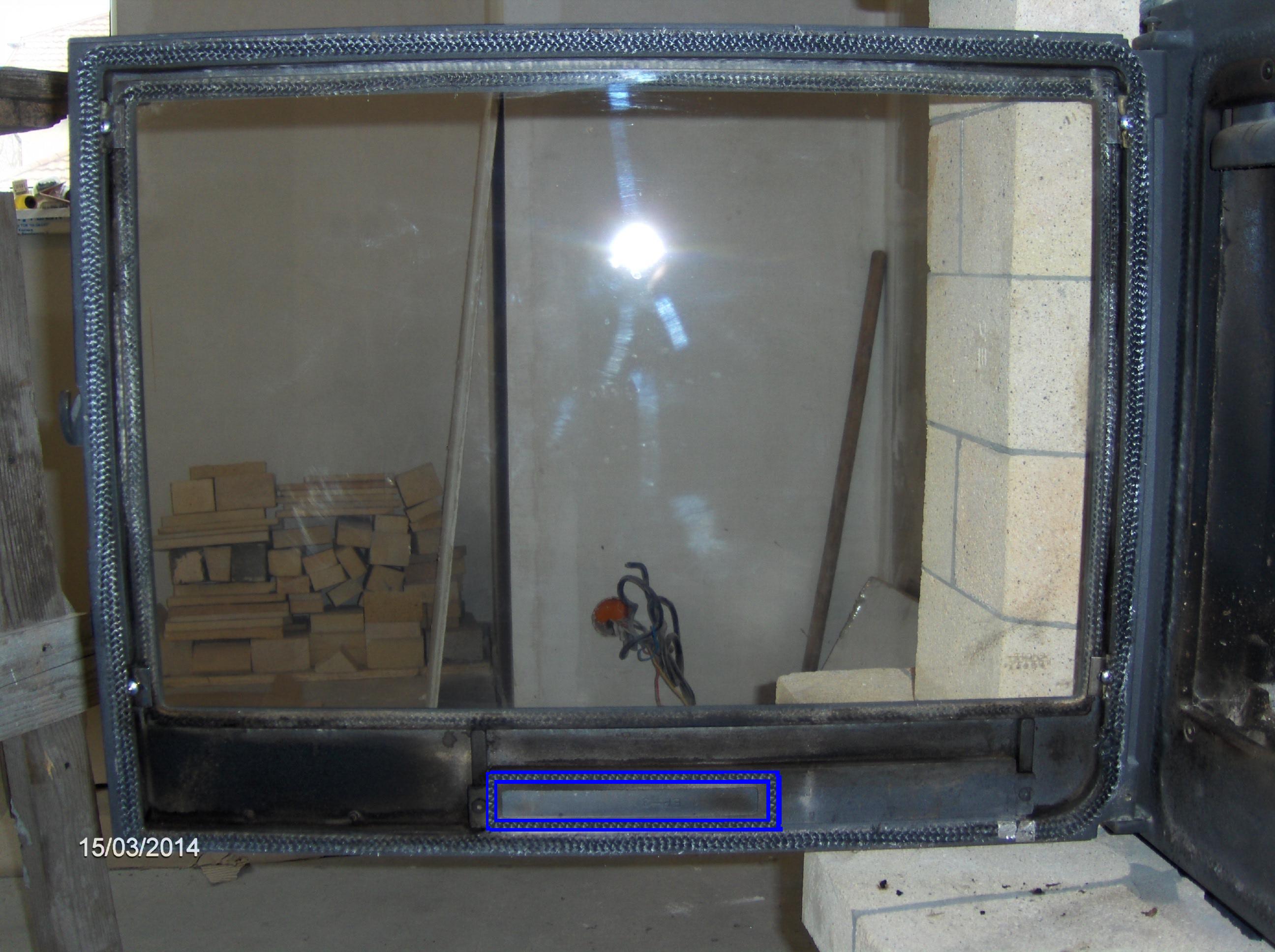

...то викладаю.

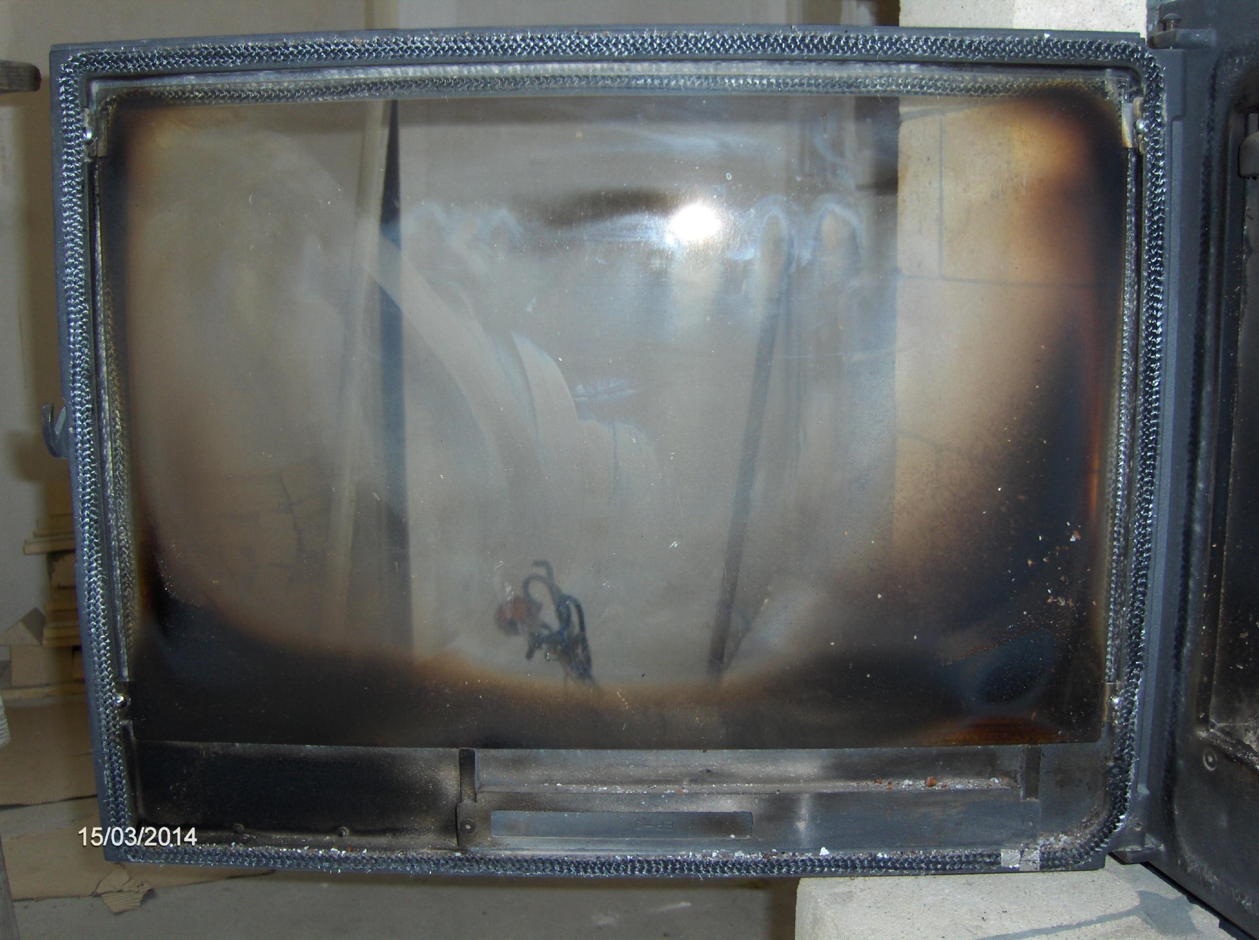

Звертаю увагу на фото 1 - коли топку кочегарю по максимуму, то скло майже чисте (все ж таки "майже"...):(
А от коли десь на 50-60%, то закопчується знизу та по боках....
Ось добре видно на відкритих дверцятах (фото 2).
Те, що ви бачите на фото зліва знизу (закопчено навіть чавун), то швидше за все це через погану проклейку шнура або регулювання дверцяти. Ось на фото 3 видно, що з правого боку підкоптилася і сама стінка топки. Схоже, що таки там "сочиться" непланове повітря...
Щоб зрозумілішою була ідея, даю ще фото дверцят з очищеним склом (фото 4). Звертаю увагу на те, що нижня засувка піддувала не герметична, тому звідти всеж проходить повітря. А оскільки там між нижньою частиною дверцяти та передньою стінкою топки десь 15мм зазор, то повітря там "гуляє"...
Думаю, що це не дозволяє повітрю зверху нормально "омивати" скло.
Є ідея щось приклеїти (або прикрутити) до дверцят прямо під склом, а потім туди наклеїти шнур, щоб "перекрити кисень" цим шляхом.
Приблизно так, як на фото 5.
Або принаймні "обклеіти" таким же чином тільки отвір піддувала (фото 6).
Зараз обрав би собі топку так само для безперервного горіння, з подачею повітря для горіння з вулиці та підключенням у верхній частині топки...
І щоб дверцята повністю по периметру герметично прилягали до пройому топки, тобто на відстані 2-3 см від країв...
