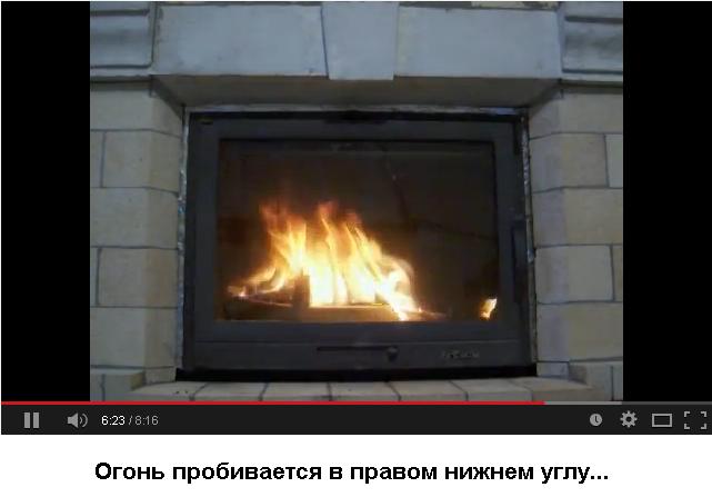

Мои предположения о НЕ герметичном закрывании дверки подтверждаются видео (
Посмотрите, начиная с 6-й минуты.
В тот день был ураган и происходило несколько раз "опрокидывание тяги". Так вот, после восстановления тяги отчетливо видно как огонь пробивается сначала в правом нижнем углу, а потом и в левом тоже... В этот момент подача воздуха сверху открыта.
Наличие огня в углах (прямо возле стекла) явно указывает на то, что там есть неплотности, через которые проходит воздух.
Я тут сделал снимок с видео (в аттаче) - не совсем показательно, но видно как в правом нижнем углу пробивается пламя...

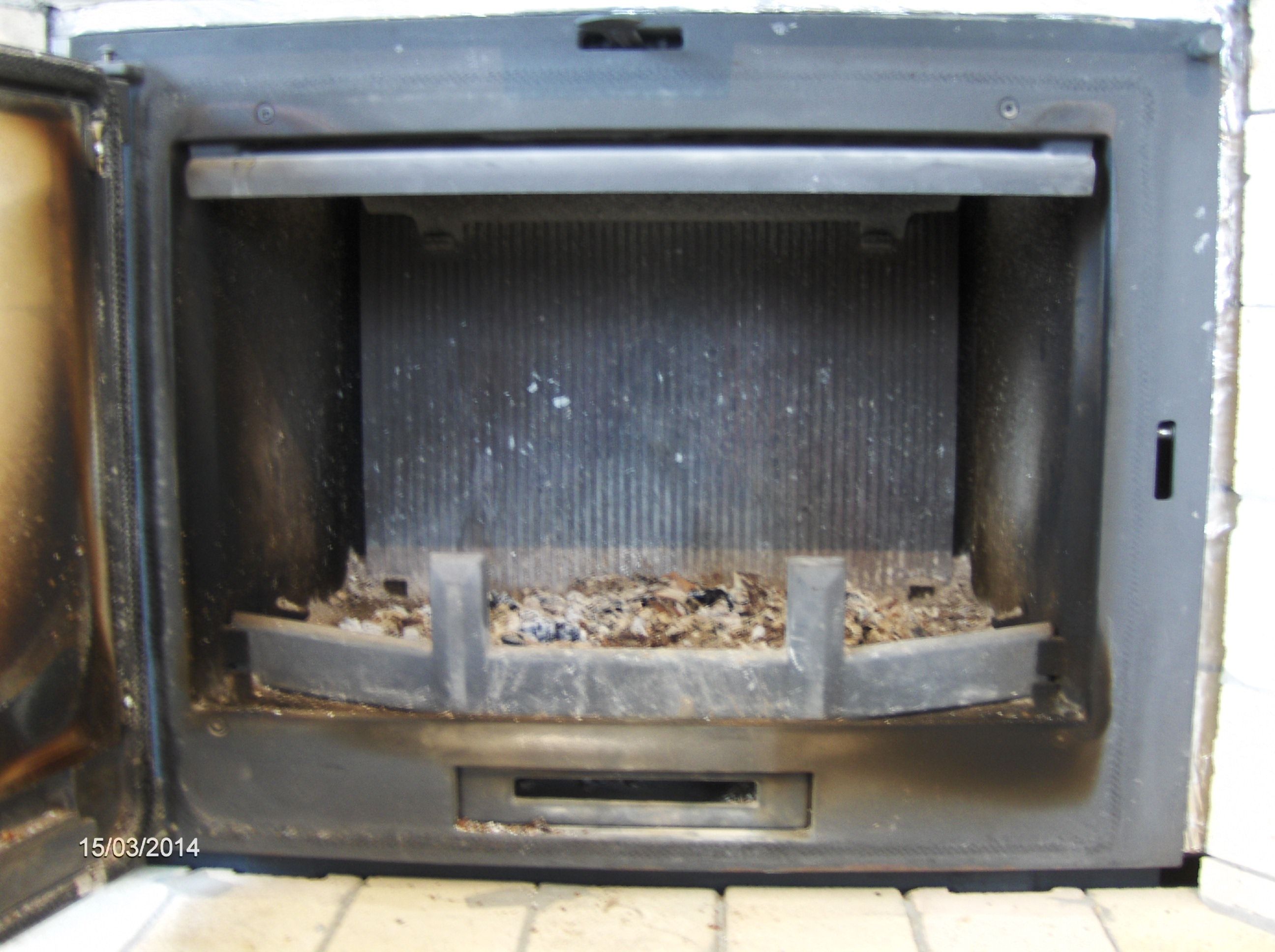

"Следы" этого "просачивания" воздуха видны вот на этом фото - www.stroimdom.com.ua/forum/attachment.php?attachmentid=395717&d=1415640057.
На нем же виден и зольник (по центру)... точнее это небольшой зольный ящик, который выдвигается из зоны "поддувала".
Это еще один нюанс - т.е. когда 4-5-6 закладок делать и не чистить золу, то зольный ящик заполняется и не дает воздуху проходить снизу.
НО... это меня абсолютно не беспокоит, поскольку подачу воздуха через "поддувало" делаю только при первой закладке дров.
По идее перед этим нужно все почистить, но я это не всегда делаю - разгребаю остатки углей, закладываю дрова и...оставляю дверку чуть приоткрытой пока не разгорится... ну а потом подача воздуха только сверху...
ага є таки пробой бачив коли на ютулі перекривали подачу повітря то вогонь гас практично взагалі а тут таки продовжує горіти можливо дійсно додати ущільнювач і коптити буде менше і тління буде ефективніше.

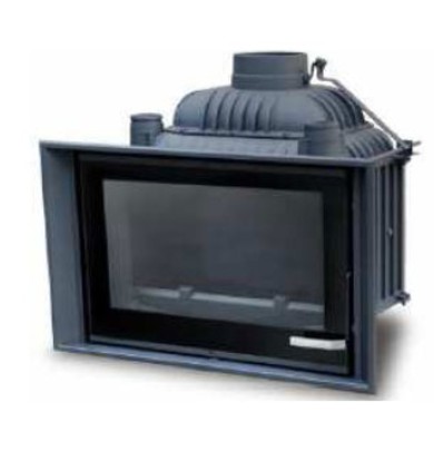

Игореха, дайте ссылку на Вашу топку.
Есть несколько моделей La Braise Nordflam. У форумчанина sanyas15 такая же топка как у Вас, я что-то не разобрался?
Есть несколько моделей La Braise Nordflam. У форумчанина (ссылка устарела) такая же топка как у Вас, я что-то не разобрался?
Точно такая же.
Сайт производителя - (ссылка устарела)
Инструкция (там же ) - www.nordflam.pl/assets/files/INSTRUKCJA_OBSLUGI_LB_CDP.pdf
Польский весьма понятен... особливо для тех, кто украинским владеет...:flag1:
PS Я ее уже вдоль и поперек...:) так что если чего - спрашивайте...;)

Вот тут mag-ua.net/category/topki-nordflam/offset12/.
Ваших тут нет. По внешнему виду похожа Каминная топка La Braise LD SDP
Так ведь это она и есть! У меня именно такая!
А покупал я ее вот здесь: teploluks.com.ua/shop/product/kaminnaia-topka-la-braise-lb-cdp в прошлом году за 6700 грн.
Специально взял полоску бумаги шириной 5 см и подставлял по всему периметру дверки -
везде пристает плотно, бумагу не вытянуть!
А вот на задвижке подачи воздуха - таки да, воздух идет и в зольник, и вдоль стекла...
Вот и надо как-то пробовать герметизировать эту подачу...
