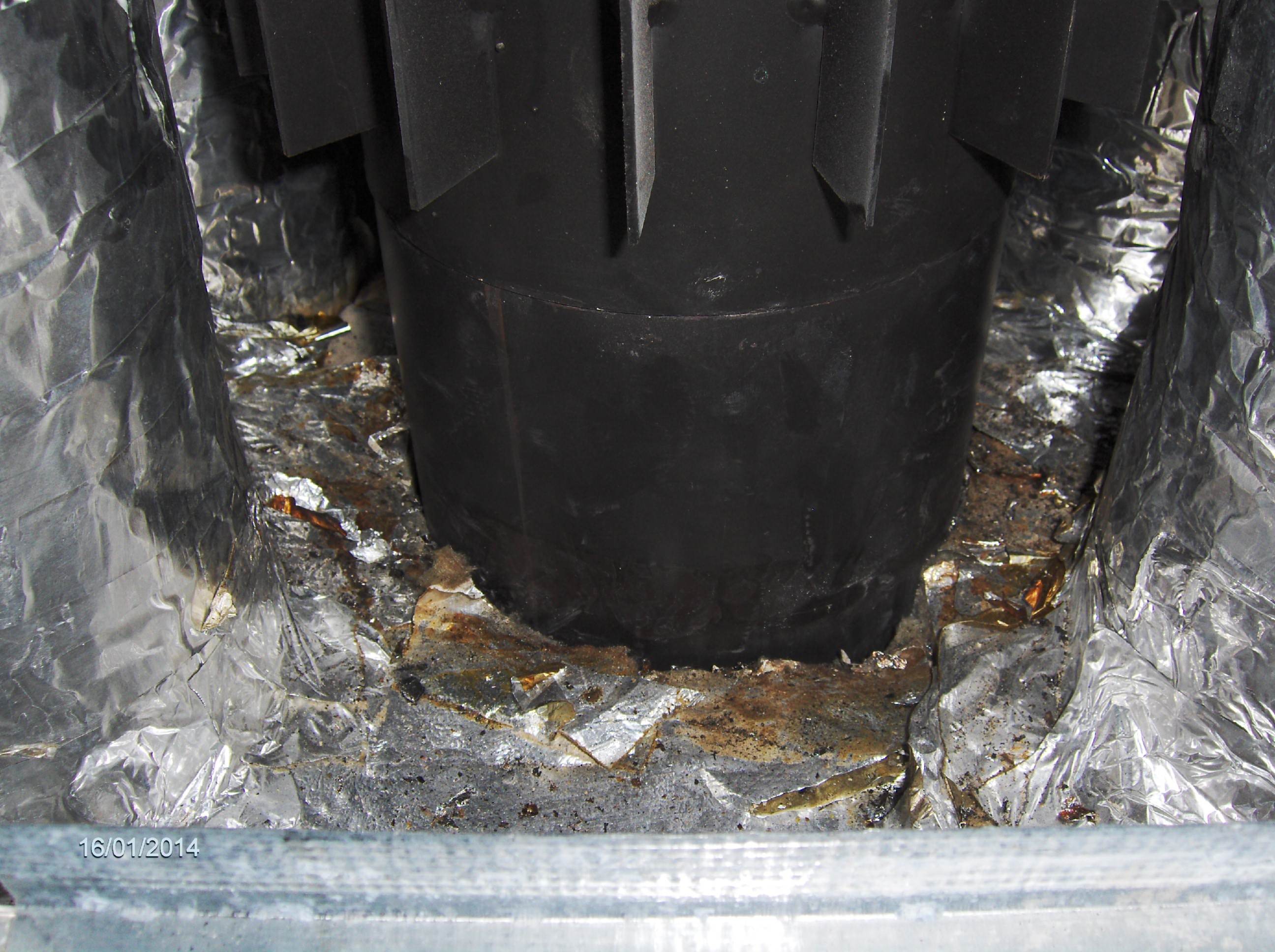

Тут дело в том, что заложить место входа (укрупненно на входе) кирпичом с раствором не получится уже. Да и нехорошо это - загерметизировать раствором... там же тепловые подвижки разные... думаю, что порвало бы все...:(
На том же фото видно, что щели довольно большие. И их нужно "законопатить" чем-то более-менее широким (в том числе чтобы и отталить вату от горячей трубы). Высокотемпературный шнур максимум 12мм диаметром и пойдет его для намотки немеряно (более чем на тыщу грн...)...:o

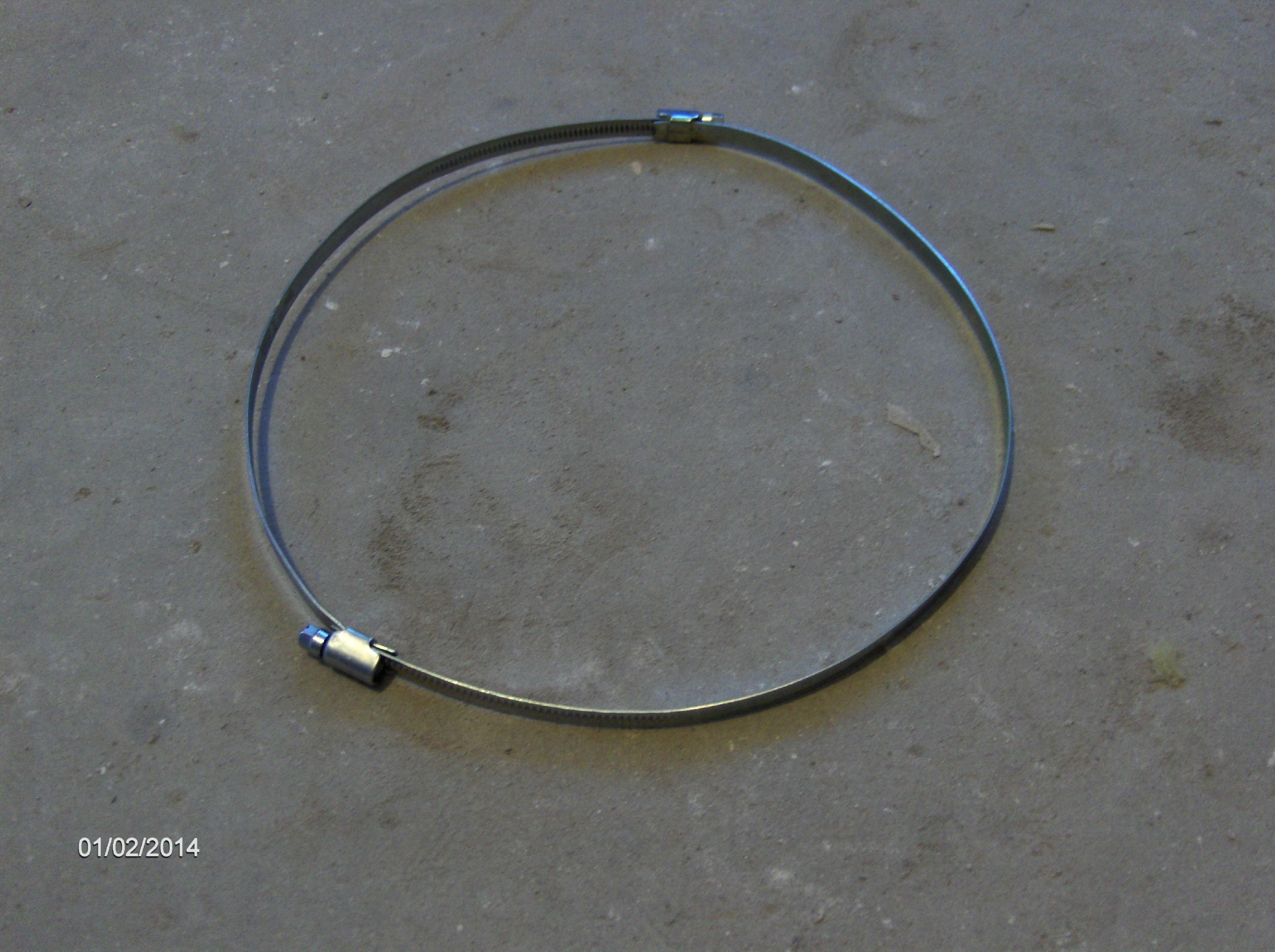

А вот этот самый высокотемпературный шнур как раз думаю купить пару метров и сделать ими последние витки на открытой части (т.е. там, где заканчивается асбестовый канат). Потом оклеить всю "обмотку" скотчем высокотемпературным (до 300 град) за исключением "торца)...
А потом зажать этот шнур хомутом.
Как думаете - нормальная ли "конструкция"?

... при этом труба входит под углом.
Поэтому что-то вырезать достаточно сложно. Нужно шаблон изготовить...
А "добраться" туда практически нереально, поскольку все собрано и уже зашито. Я сейчас гипсокартон открутил, вату из каркаса спереди убрал, чтоб обеспечить хотя бы минимальный доступ.

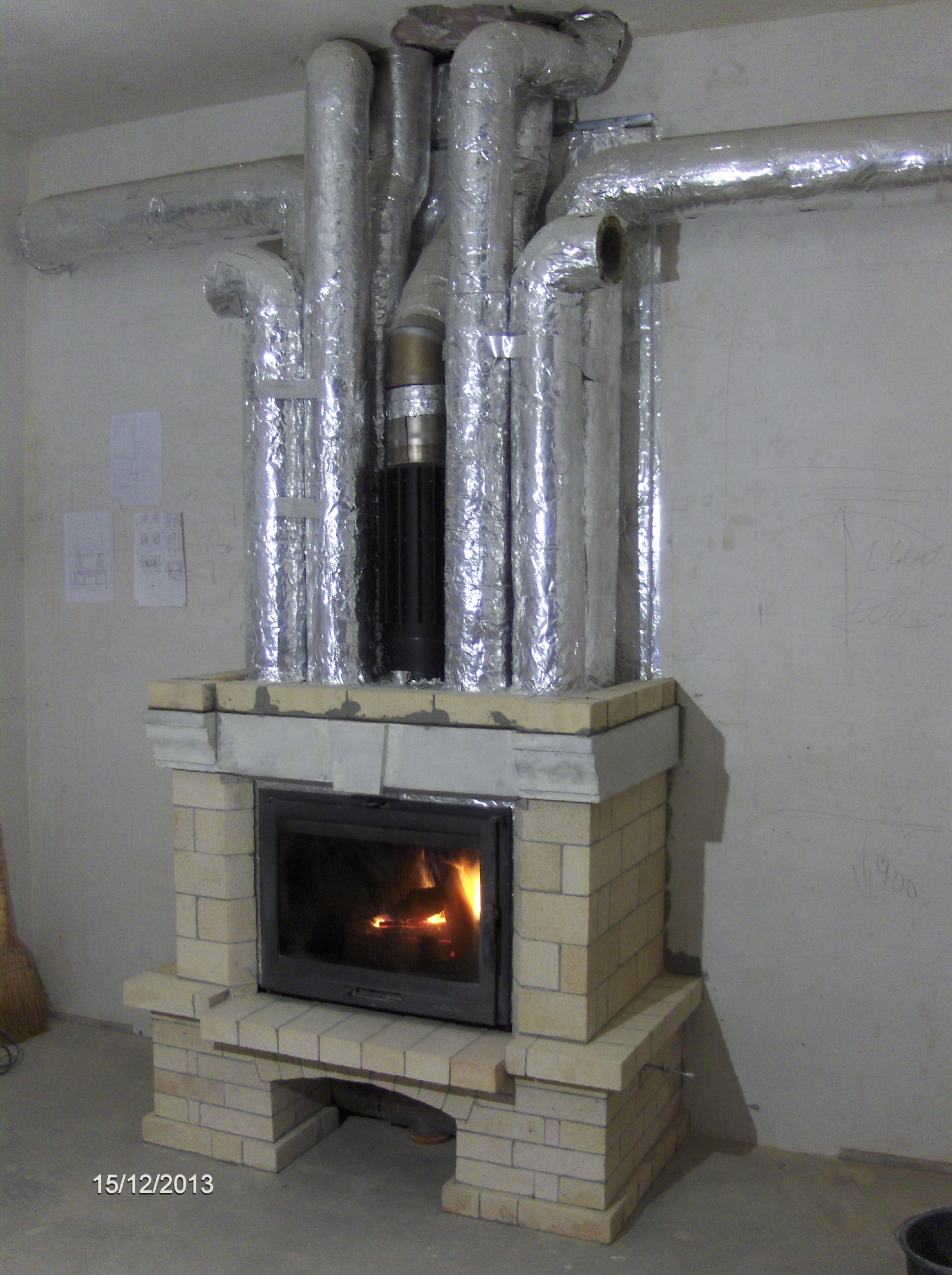

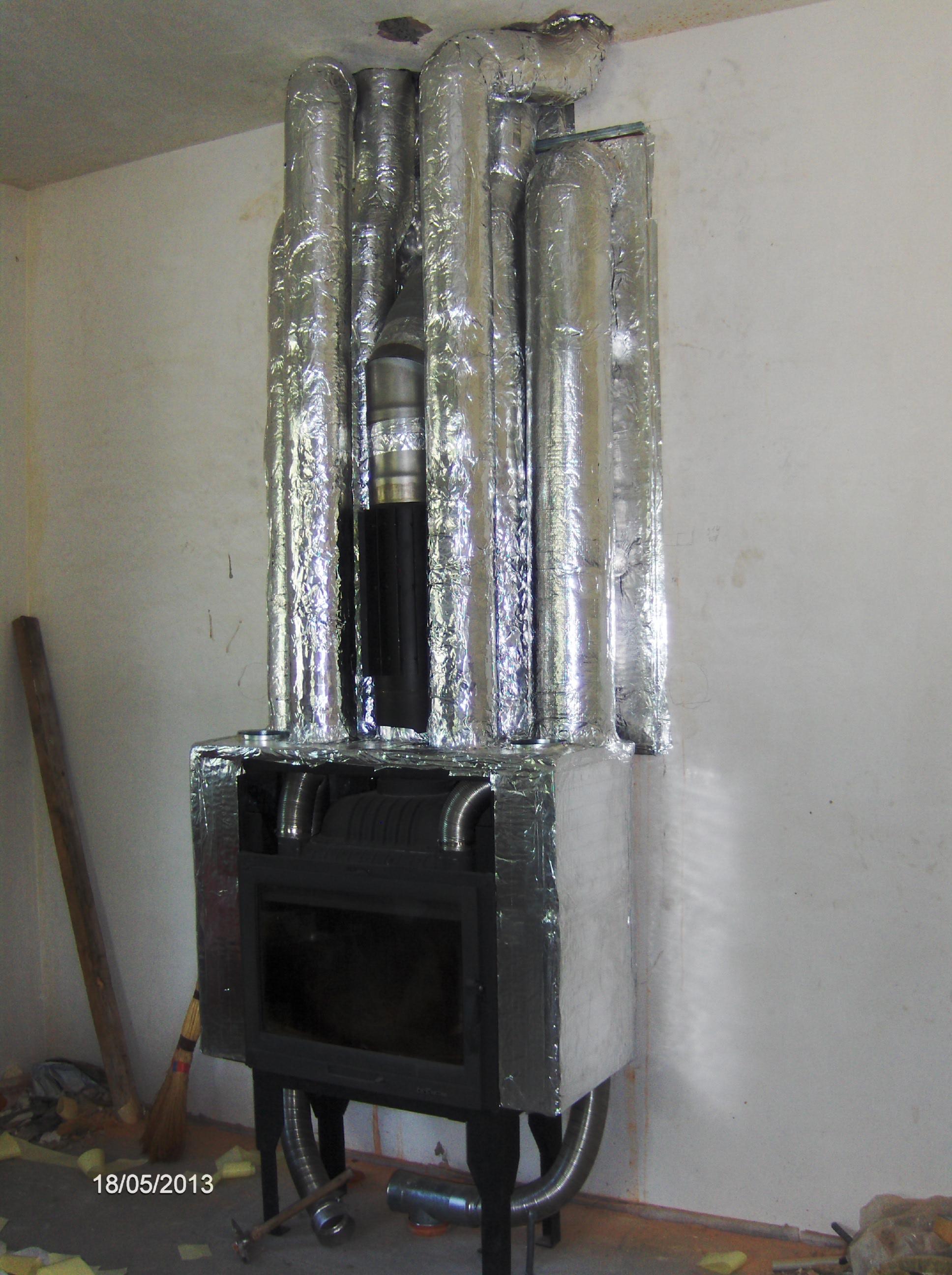

Вот посмотрите на фото общий вид.

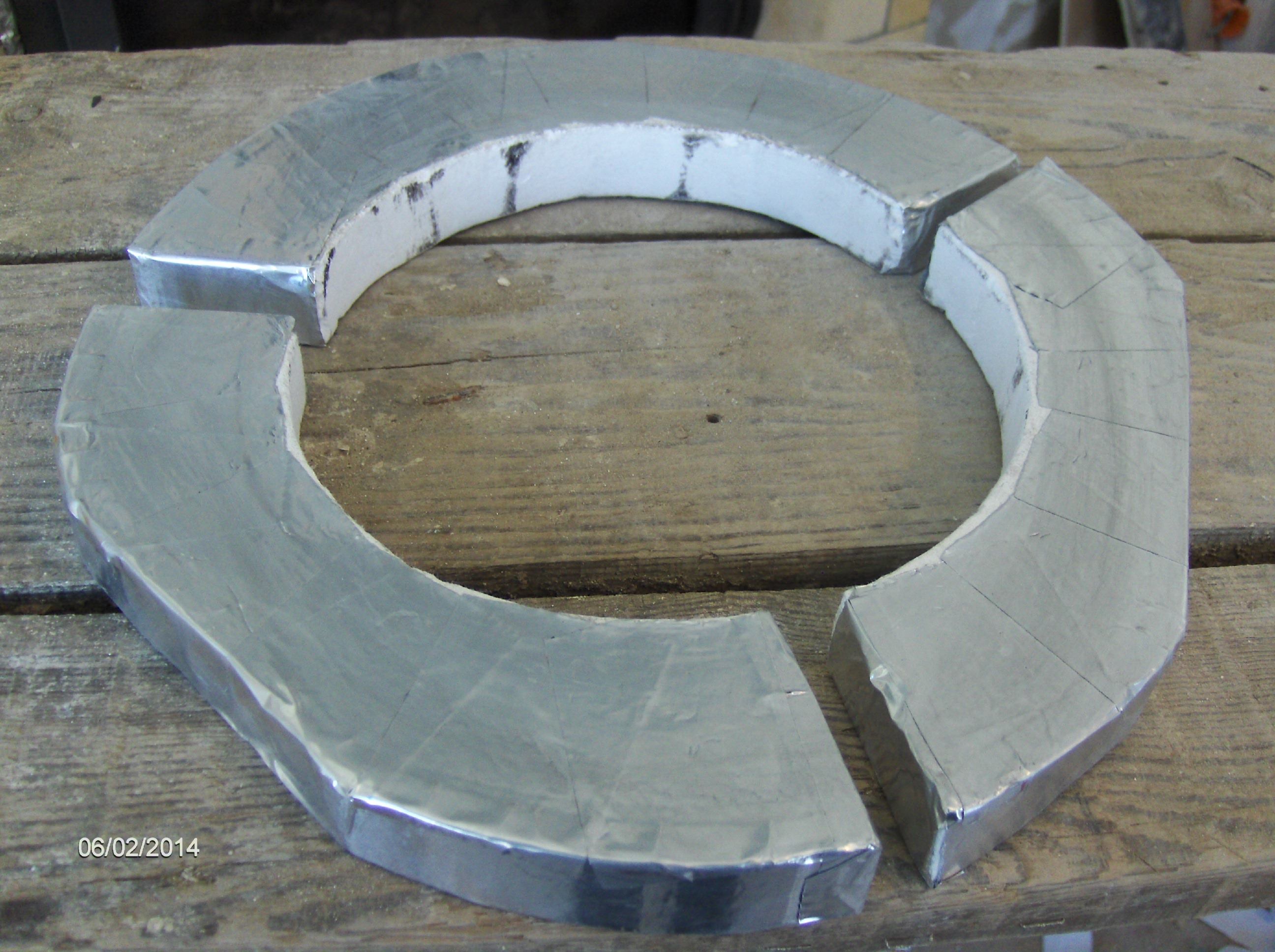

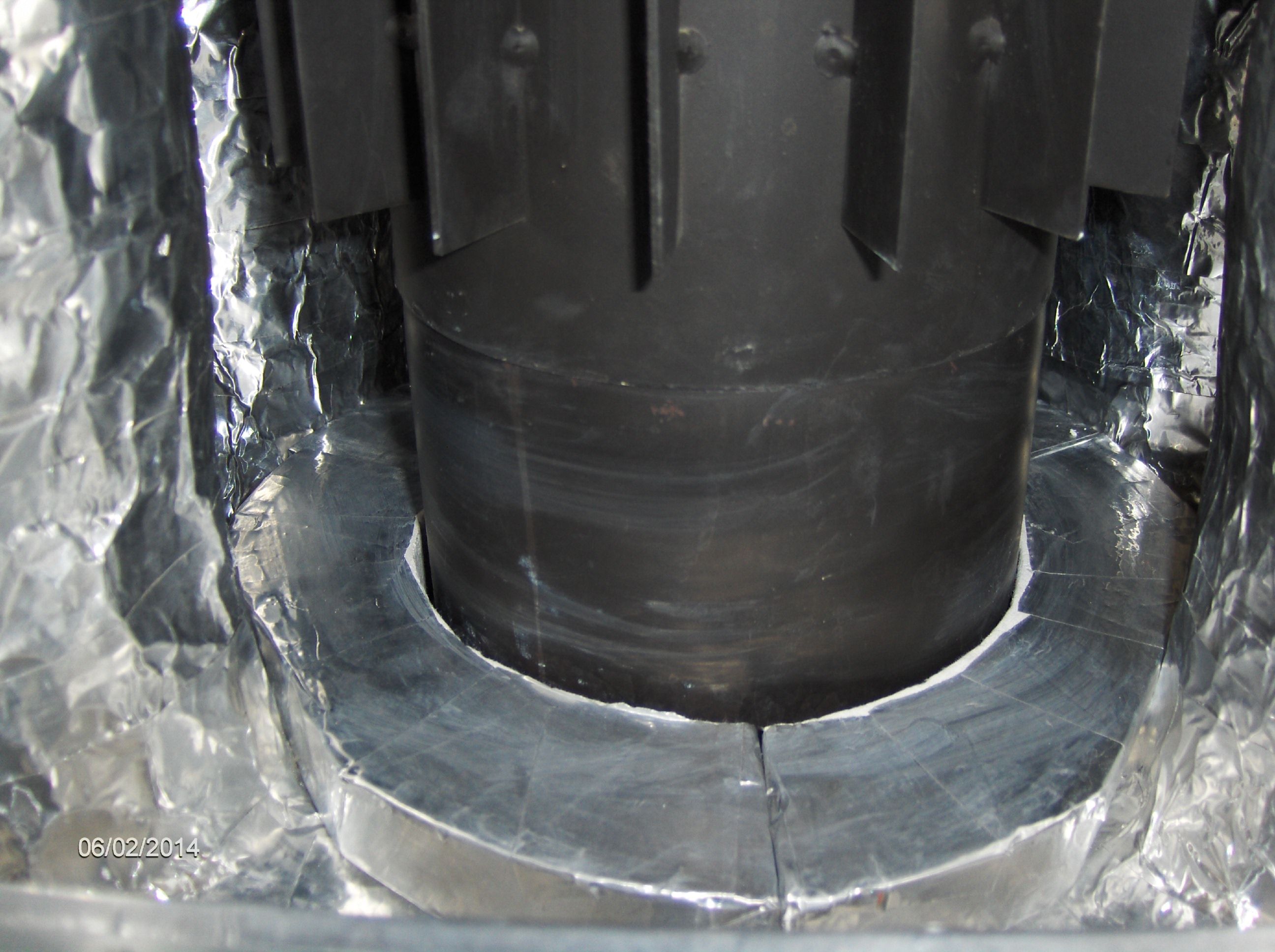

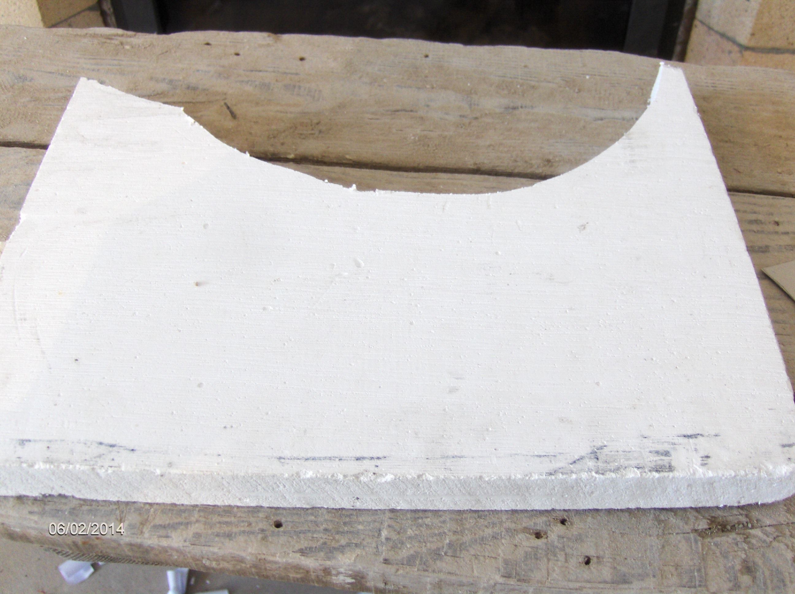

По поводу базальтового утеплителя я тоже думал. Но там опять возникает проблема с торцом. Это же будет открытое место, т.е. вата может выветриваться и попадать в комнаты...
Да и если честно - базальт все-таки "подгорает". У меня есть такое место на 2-м этаже, где я дымоходную трубу обложил утеплителем (суперроком)...(вот тут выкладывал - www.stroimdom.com.ua/forum/showpost.php?p=2257904&postcount=31)
По поводу суперизола. Могу сказать, что на фирме, где я брал топку, мне дали кусок какого-то материала (белый такой), который не такой хрупкий как суперизол.
Так вот я из него буду вырезать сегменты полукруглые (3 штуки) и обложу снизу - там где выход дымоходной трубы из дистрибутора (вы же видели на фото выше - в каком там состоянии вата...:().
Результат задокументирую и выложу фото...

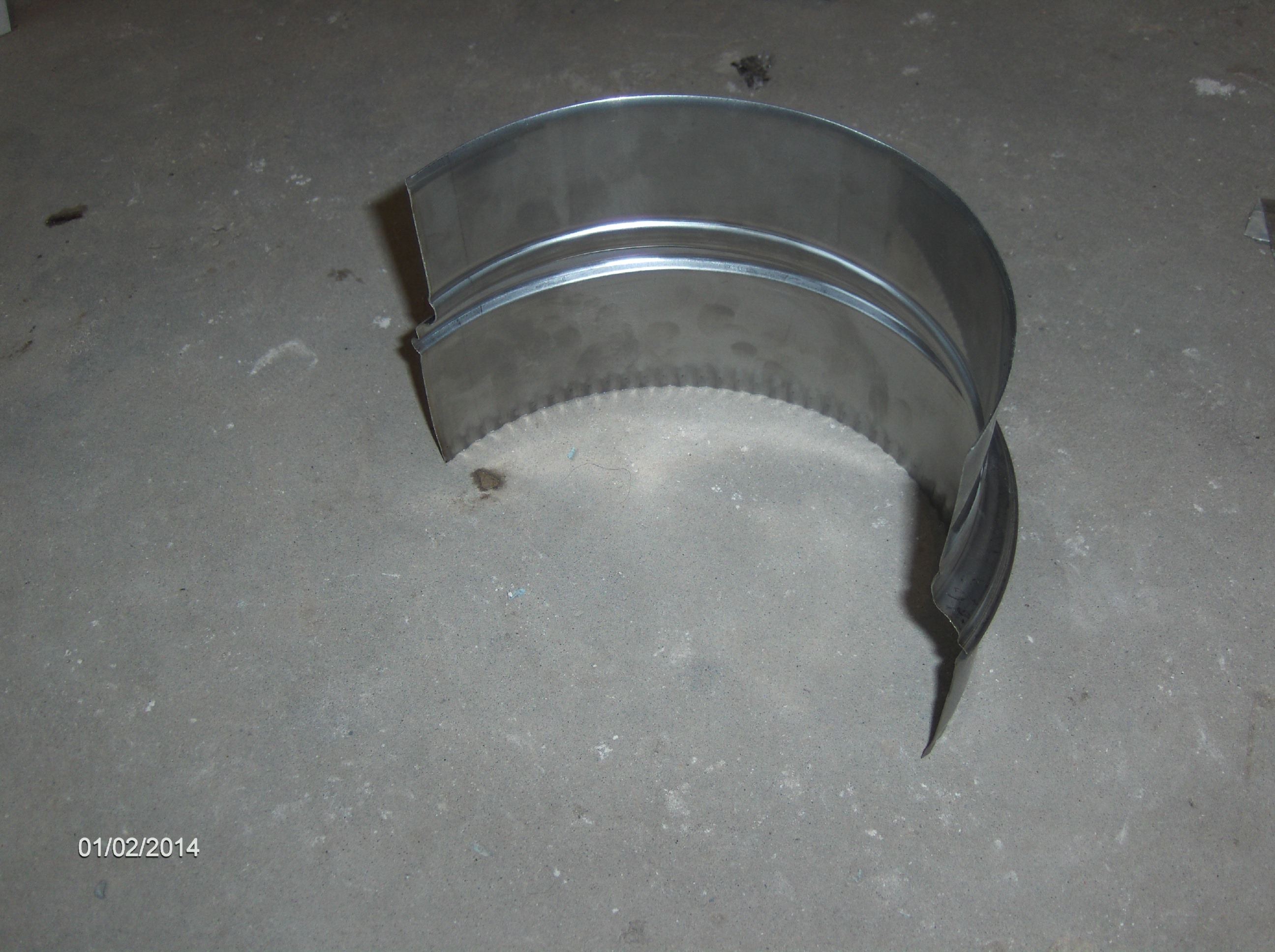

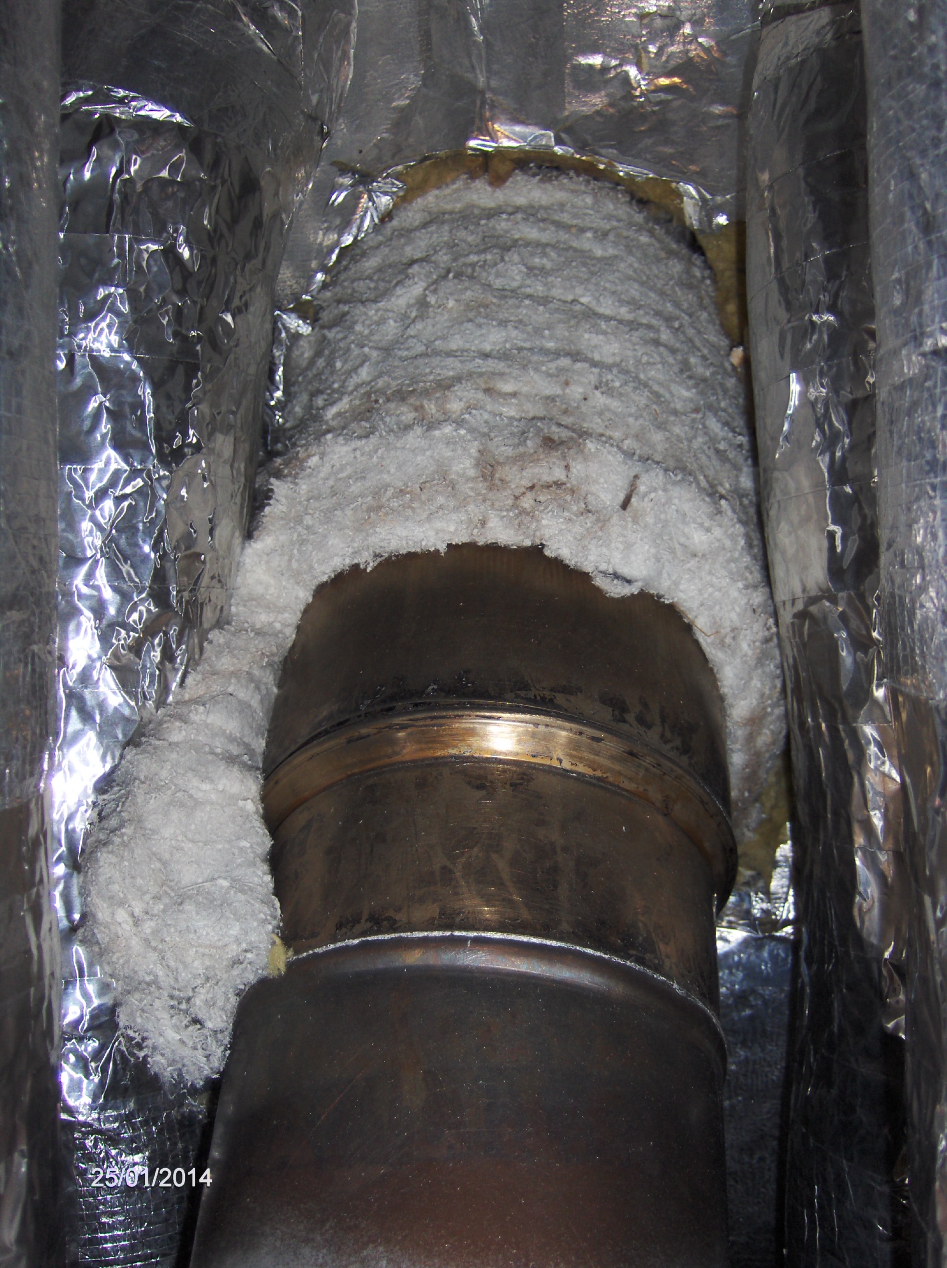

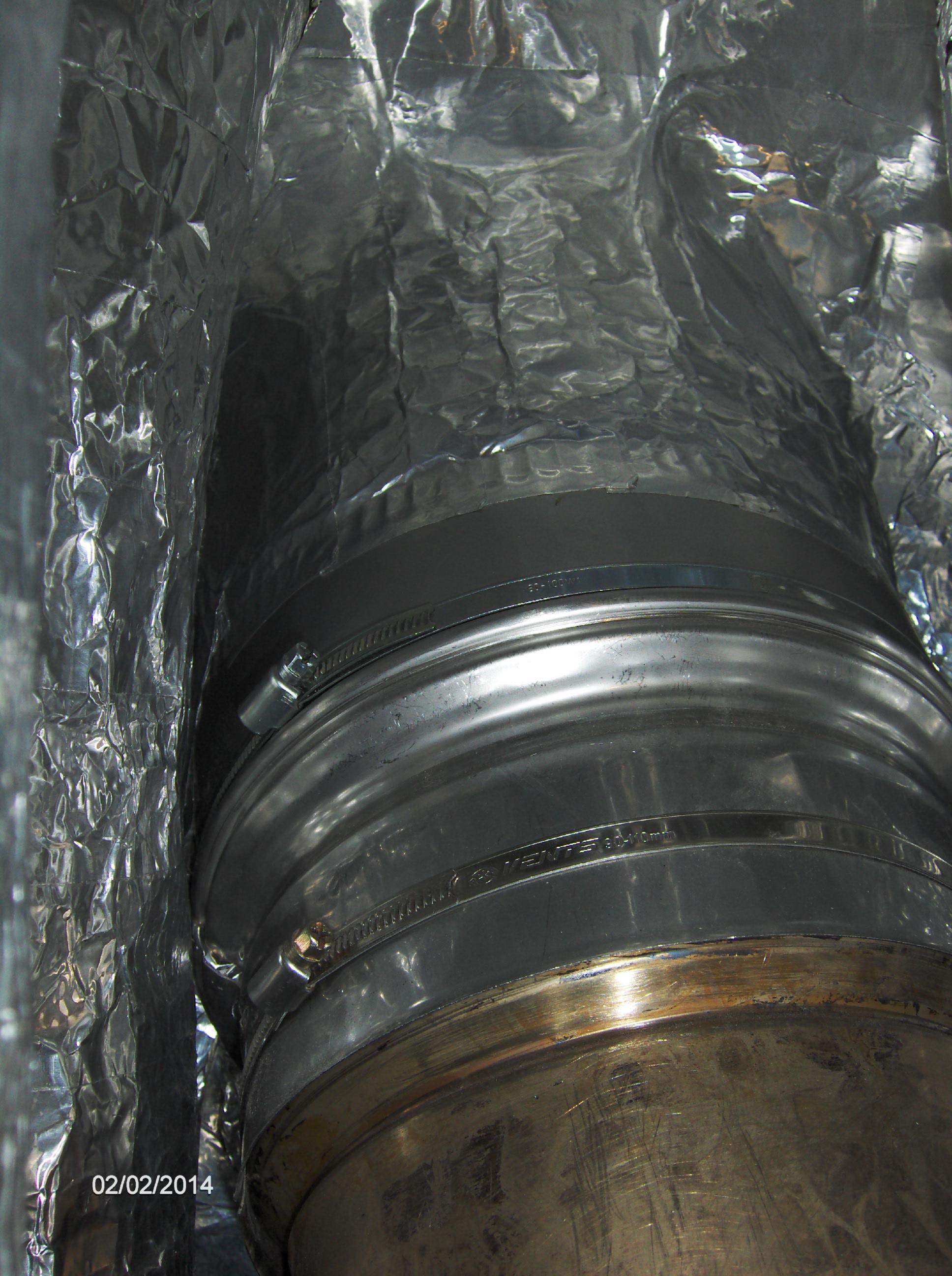

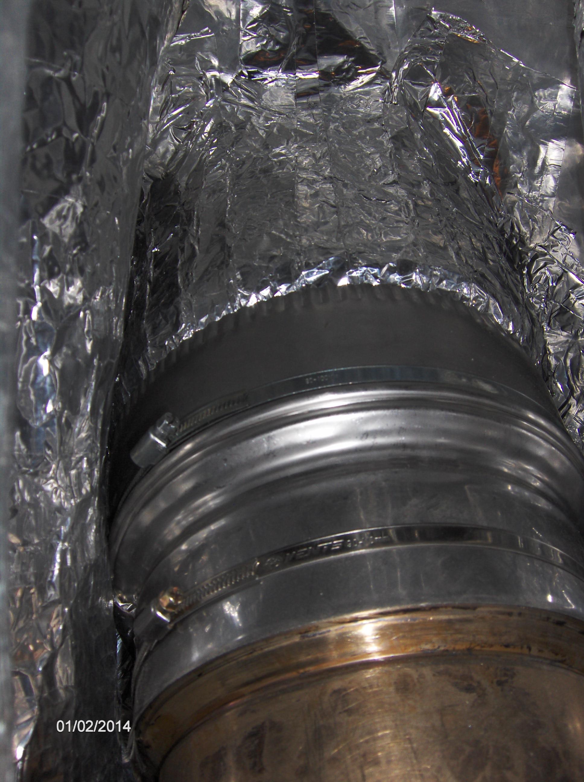

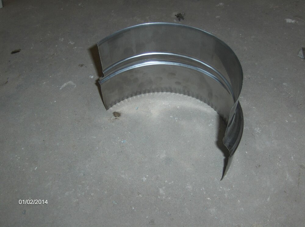

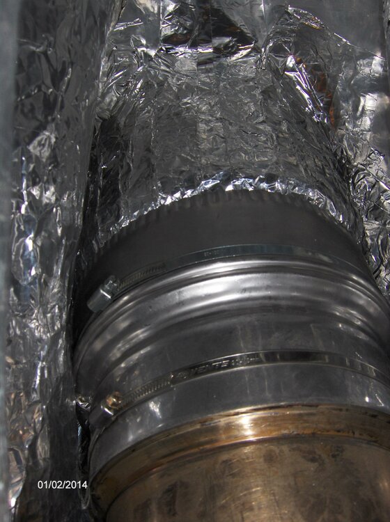

Вот выкладываю фото "обмотки" выходного патрубка дымохода в месте соединения с тройником (фото 1). Пока еще думаю по поводу "торца". У меня есть вата 30мм Fasrock - фасадная. У нее плотность 145 и думаю, что волокна не будут сильно "рассеиваться"...;)
На днях проведу эксперимент - вырежу два "полумесяца" и зажму хомутом.

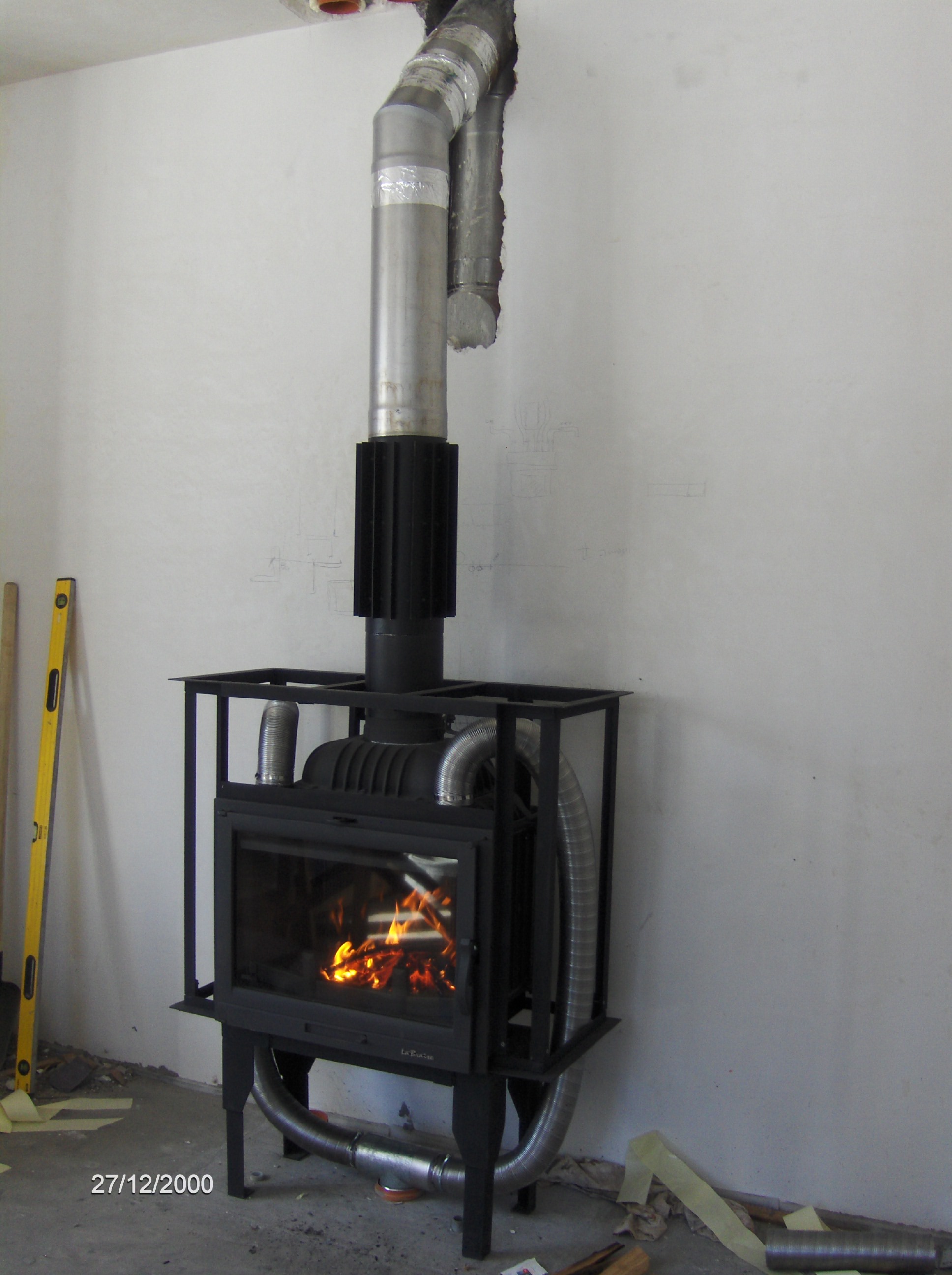

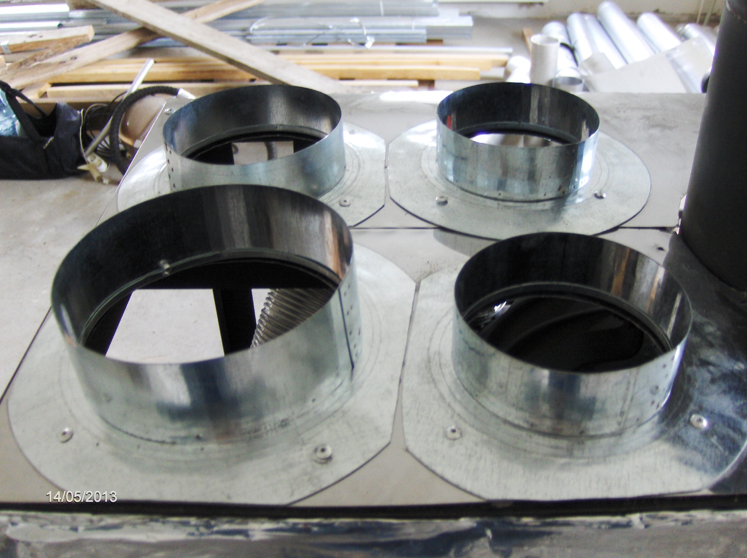

Воздух из "кожуха" выходит через два отверстия (решетки 150х150 БЕЗ жалюзи будут). Вот на фото 2 эти отверстия вверху (нижнее - это выход из дистрибутора). Должен сказать, что при растопке на максимальной мощности из этих верхних отверстий шел воздух с температурой выше 100 градусов...:o
По поводу двух воздуховодов в зал. Да, их можно было бы и не делать, поскольку из них шел воздух около 40 градусов...
НО...
...при переходе на режим МИНИМАЛЬНОГО горения (основной при выполнении функции обогрева помещений) из верхних отверстий температура будет ЗНАЧИТЕЛЬНО меньше, чем из-под дистрибутора...
И эти два выхода мне еще нужно для того, чтобы соблюсти пропорции по площади входных и выходных отверстий (800-1000)...
И еще эти отверстия (из дистрибутора в гостиную) мне нужны для работы ВЕНТИЛЯЦИИ. Я вначале писАл, что хочу систему РГВ использовать также и для вентиляции и для этого подвел под топку трубу ф150 прямо с улицы...
Вот такие пироги...;)

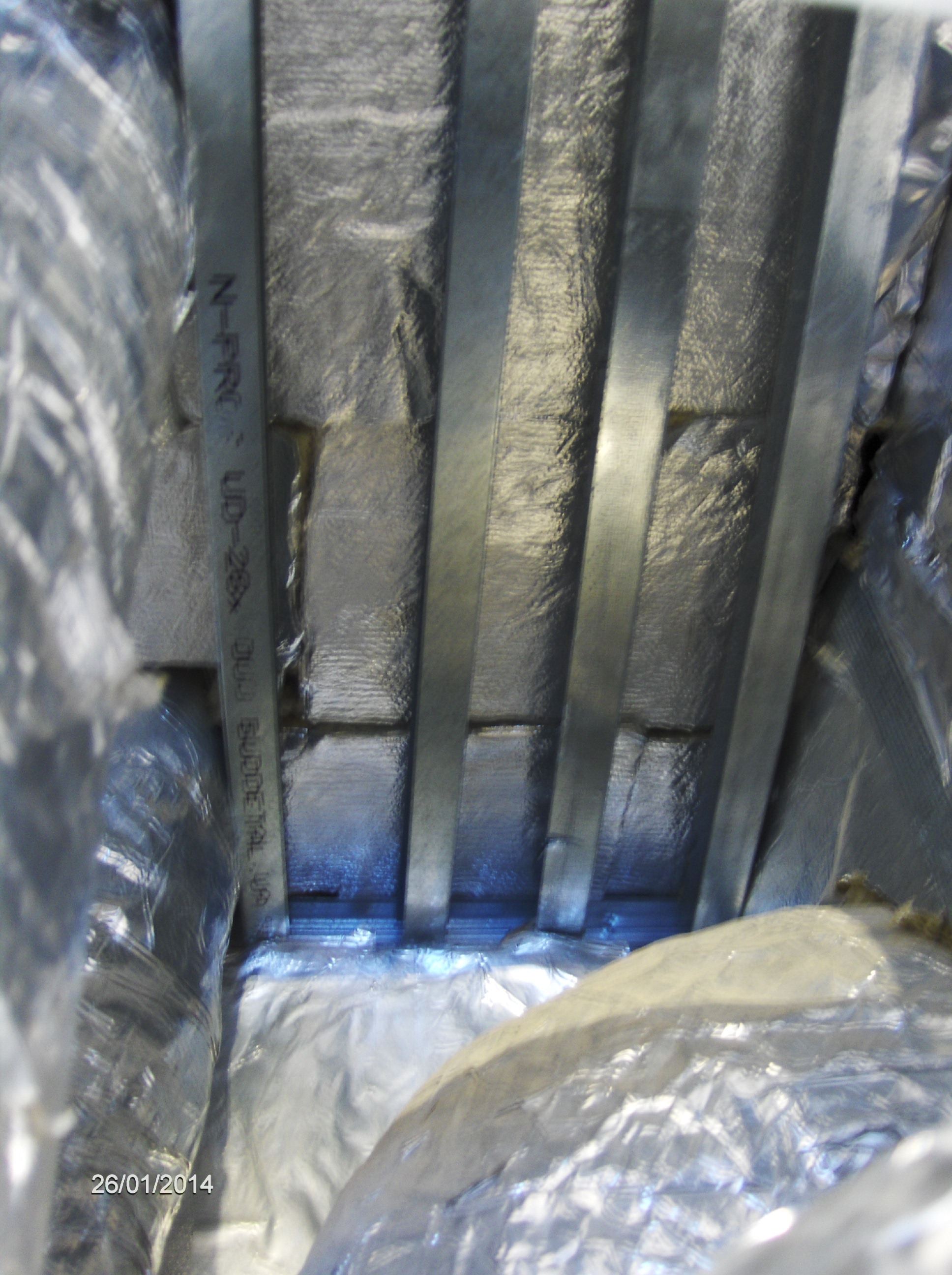

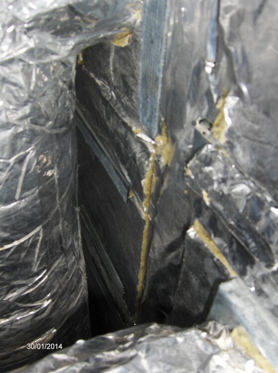

В связи с тем, что на второй этаж идет четыре трубы, то у неспециалистов возникла проблема с обустройством "отсечки" (фото в посте 106).
Не получилось из одного листа Firerock'а соорудить, поэтому они нарезали UD-шек и из них соорудили поперечные планки с интервалом 4-5см. А уже сверху уложили куски базальта. Вот на фото 1 видно как это у них получилось...:bad:

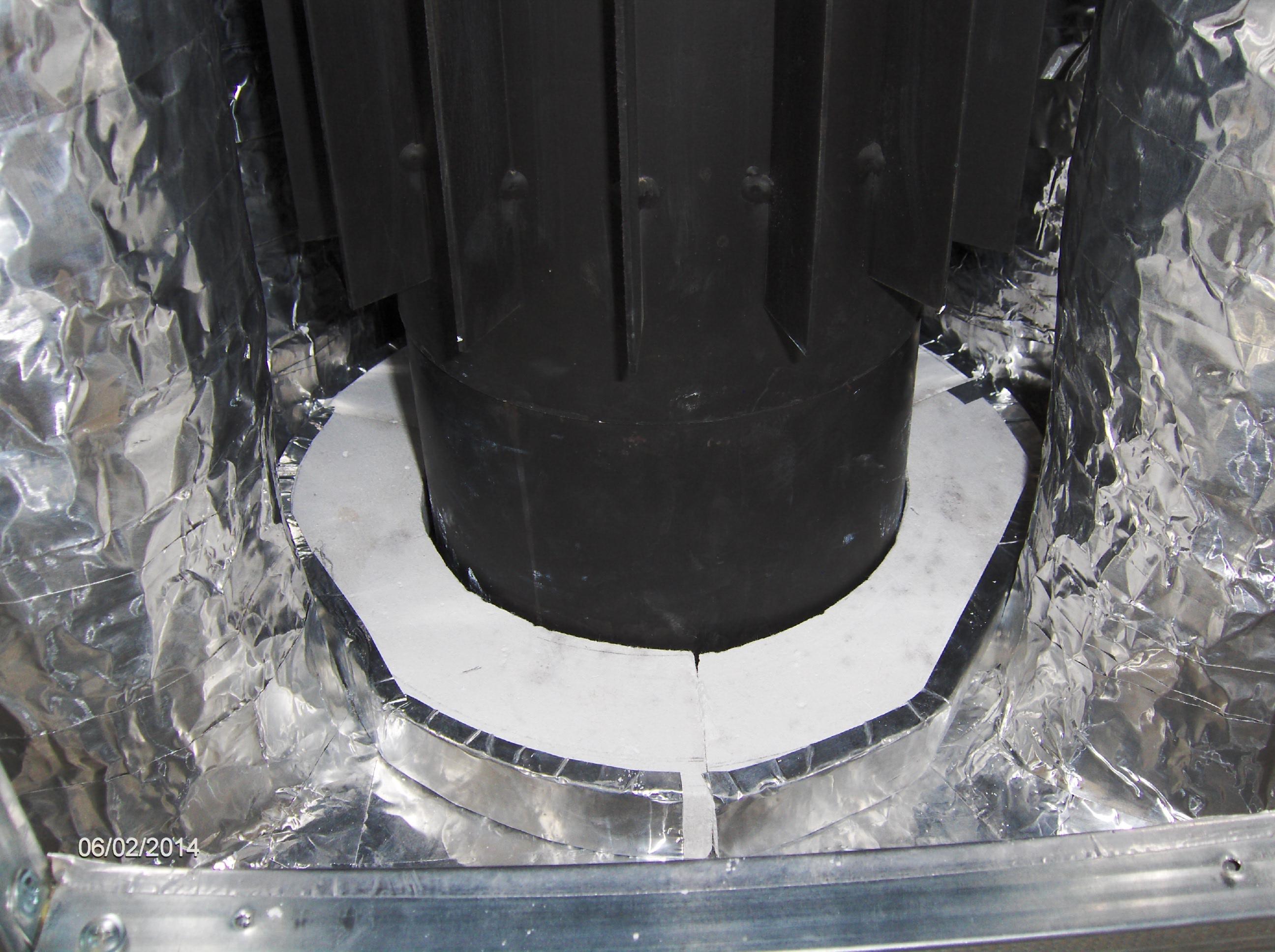

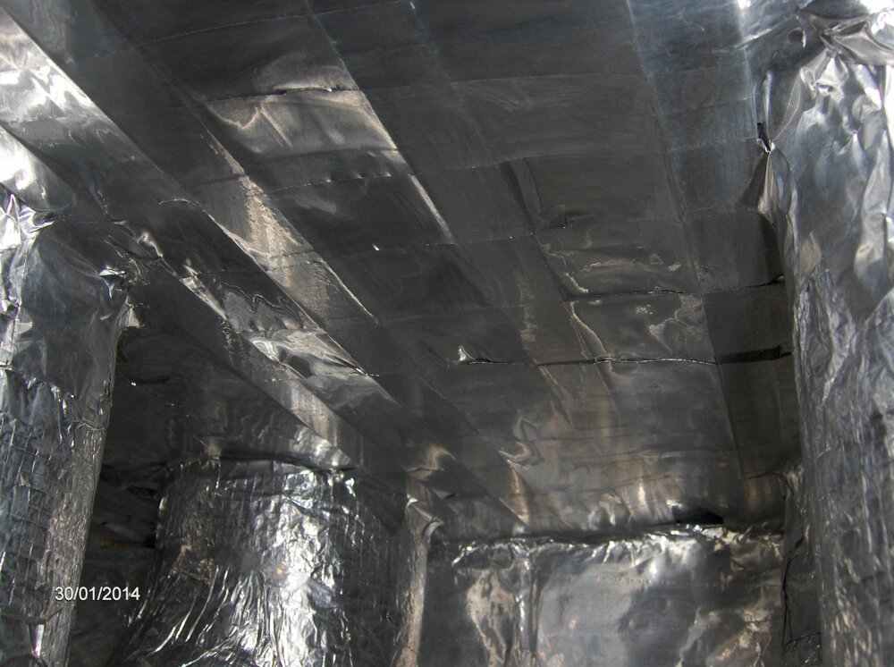

Я решил немного "модернизировать" отсечку, для чего нарезал полоски ваты фольгированной и вставил из между UD-шками (фото 2).

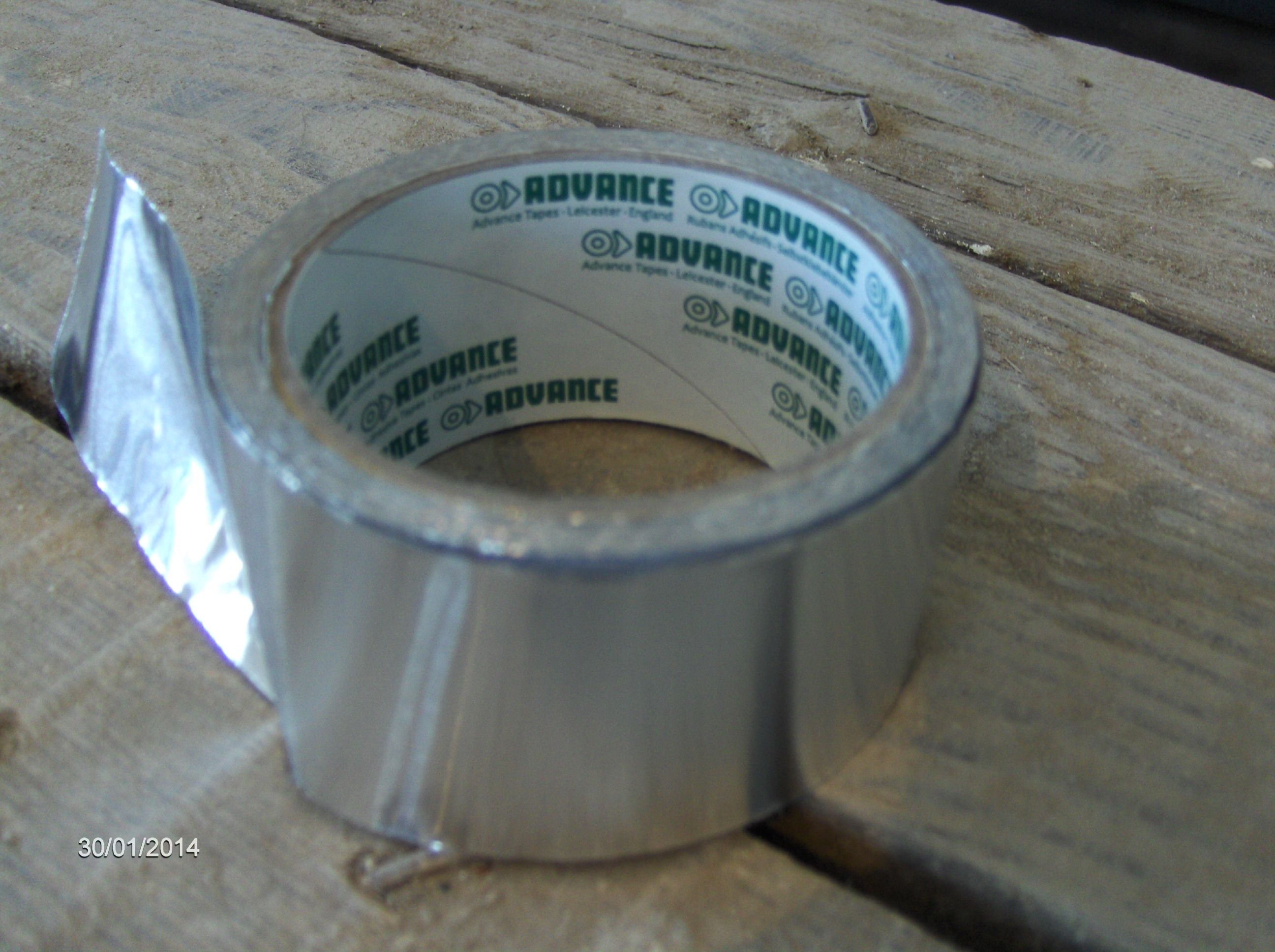

Потом купил скотч алюминиевый ADVANCE, который по информации держит до 300 градусов (фото 3). Судя по ссылке scanforum.com.ua/katalog/kaminnie-aksessuari/izolyatsiya/aliuminieviy-skotch-advance-350-%C2%BA-c-50m меня не обманули...;)
И вот этим скотчем заклеил "потолок" (фото 4)...

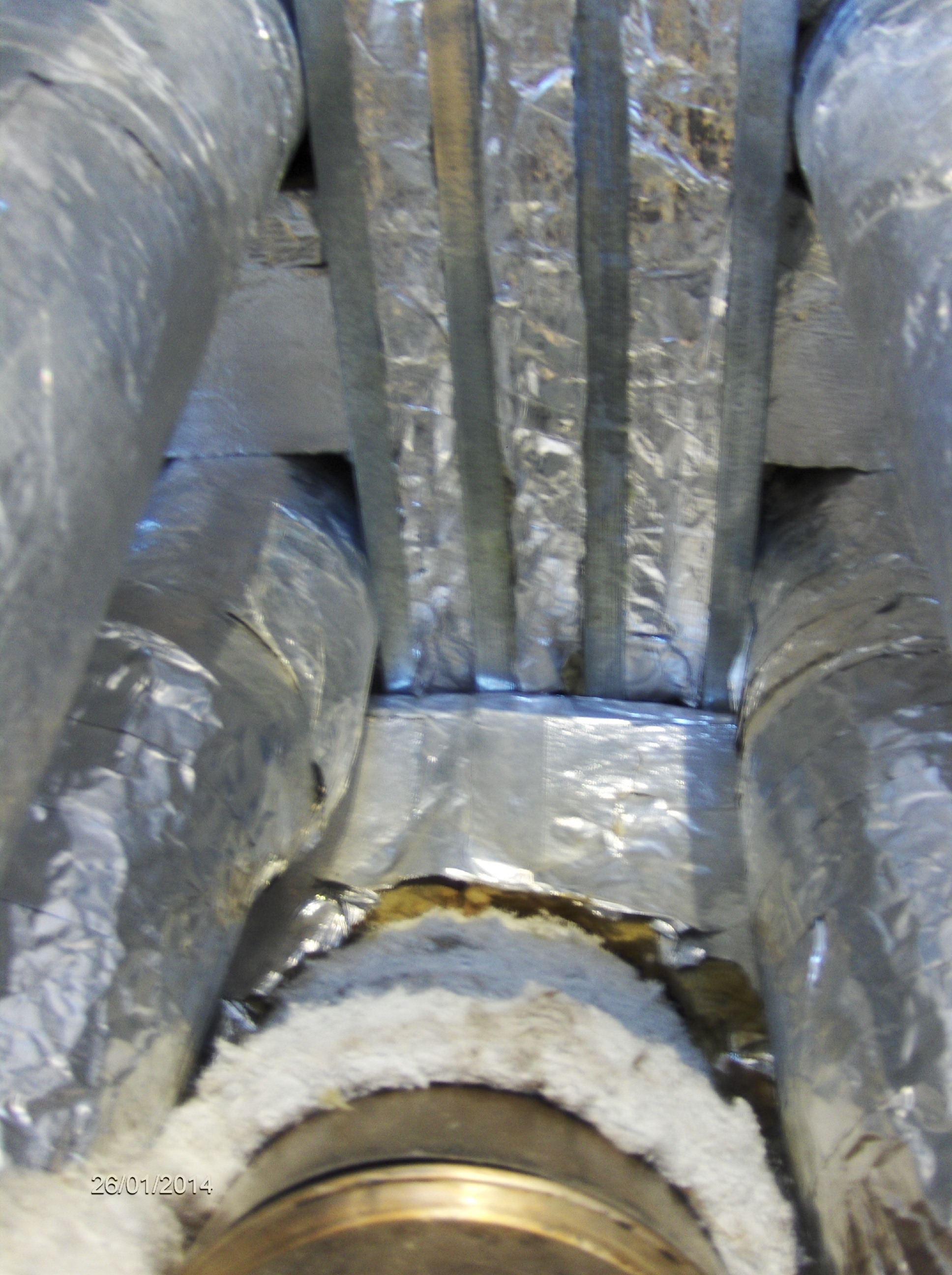

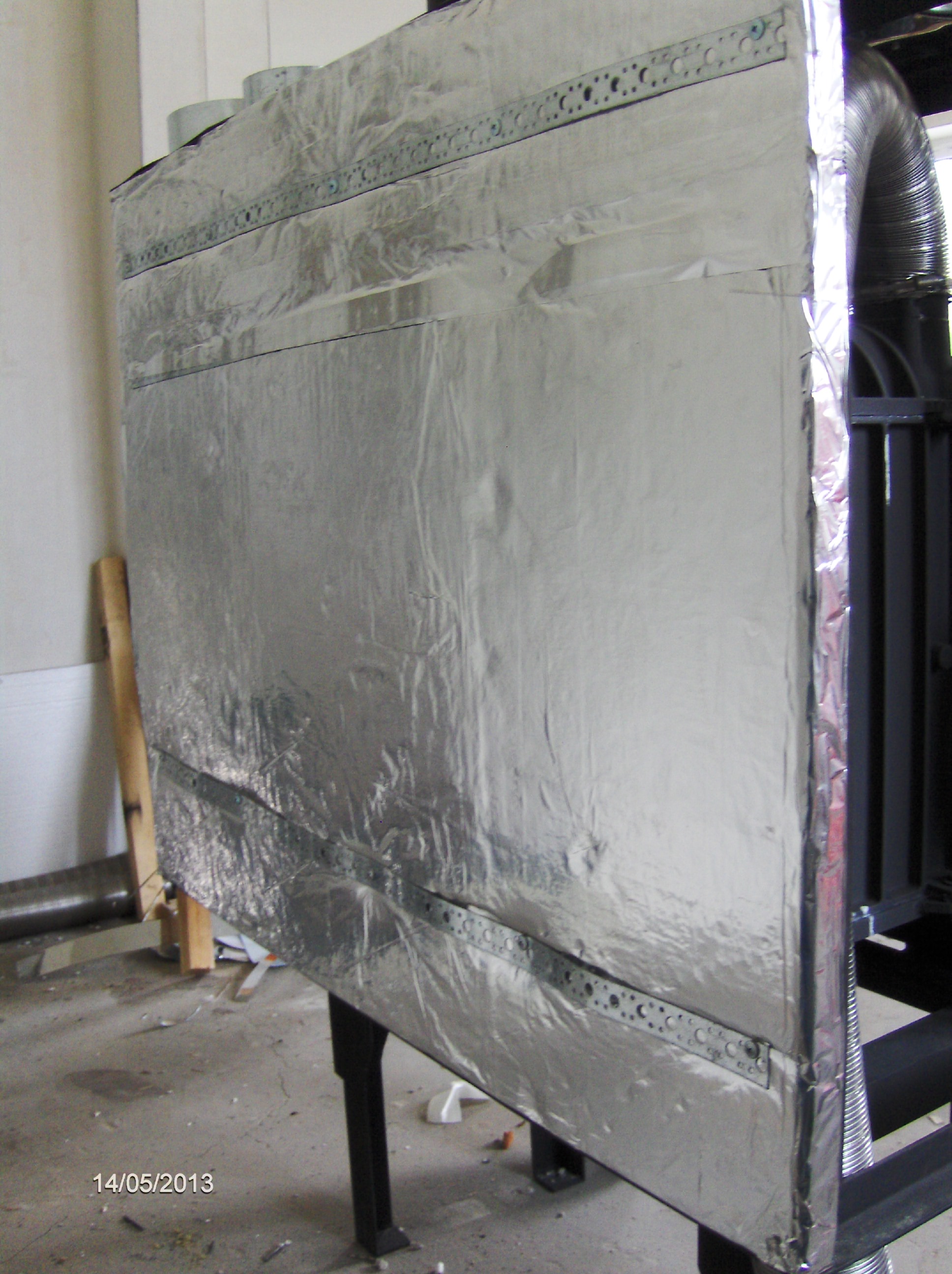

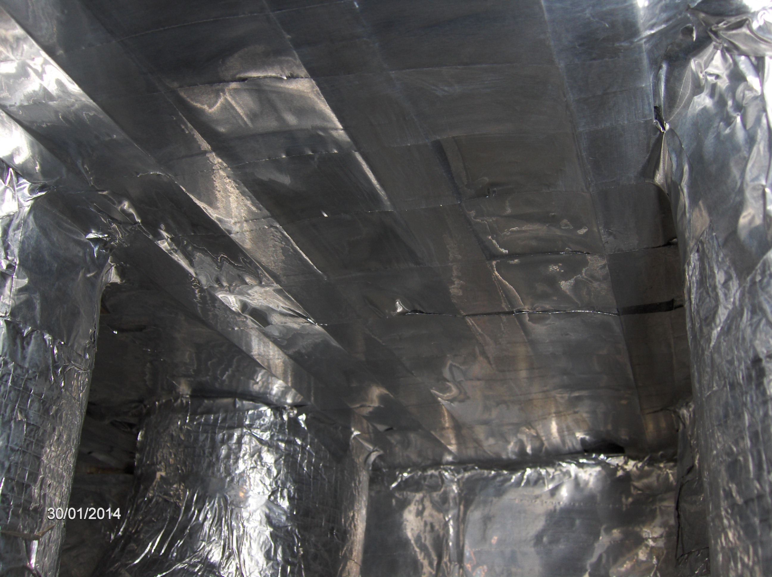

Еще есть несколько мест, где вата "проступает" вовнутрь, как например на фото 5. Думаю их тоже заклеить полосками того же скотча с "перехлестом".
Таким образом планирую обезопасить себя от попадания ваты в гостиную.
Только вот меня смущает следующее - не отклеится ли этот скотч со временем?
Очень хотелось бы услышать ваше мнение на этот счет, равно как и о "технологии" ватоизоляции...
СПАСИБО!!!:beer:

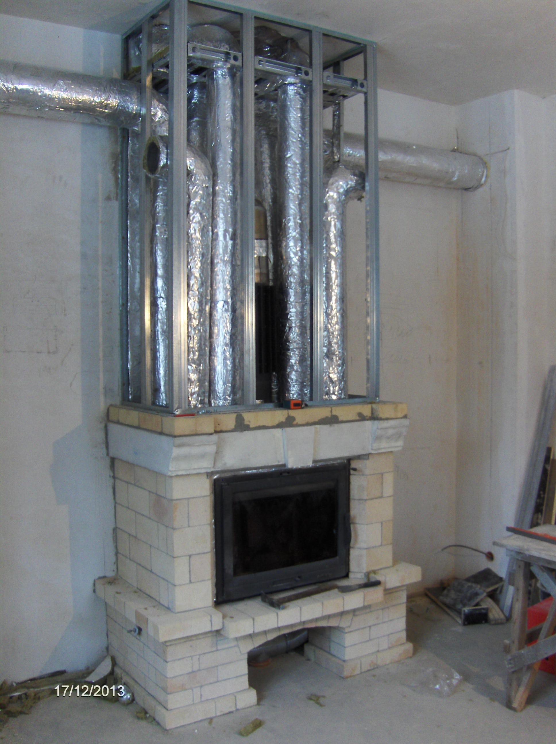

Хотя "после драки кулаками не машут", но невольно возникает вопрос А В ЧЕМ ЖЕ СОБСТВЕННО СМЫСЛ ЭКОНОМИИ НА РАБОТЕ СПЕЦИАЛИСТОВ?
Igor_M, Опять я к Вам зашёл.Никогда не видел такой мощной конструкции каминного короба .Вы что по нему ногами ходить будете?Достаточно было бы просто угловых стоек.А так что получается с изоляцией.Вы дробите её на куски потом получивсееся стыки изолируете.Больше стыков-больше вероятность косяков.С ватой вообше не подготовленному человеку работать сложно(качественно)Дешевле-да,но и сложнее.Мой Вам совет.Выкеньте весь верхний короб и то что вы запихали в боковые стенки у топки.Тем более что они у Вас судя по всему из огнеупора выполнены+вата у Вас торчит с боков и над топкой(это вообще самое горячее место).Короче всё это делается не так,поэтому выкиньте всю вату от греха подальше(не взирая на потраченные деньги) .Купите нормальный листовой утеплитель(какой нибудь изол) и сделаете сами без проблем и косяков утепление и вы пой мёте что для Вашей паутины из труб это лучший вариант(если конечно не хотите отдать эту работу спецу)
Дело не в деньгах. ВООБЩЕ.
Дело в том, что все несколько раз менялось уже по ходу...
А ребята - местные, поэтому можно было безболезненно брать паузы, переделывать что нужно и т.п...
Думаю, никакому специалисту это бы не понравилось...:(
То, что парни нагородили такое "решето", мне и самому не нравится, но они утверждают, что так нужно для большей жесткости...
Сейчас мы "маємо те, що маємо"...
Поэтому у меня к вам и ко всем "сочувствующим" просьба помочь навести с этим всем порядок.
Для обсуждения предлагаю вариант зашить суперизолом (например) "потолок", т.е. перегородку "отсечки".
Как думаете - если прикрутить саморезами его к UD-шкам - не поотстеливает ли его от температуры (предполагаю там будет около 150 градусов под верхом)???
Или может просто зашить это все поверху нержавейкой. Её то уж точно можно будет саморезами прикрутить надежно...
Заранее признателен за советы и комментарии...

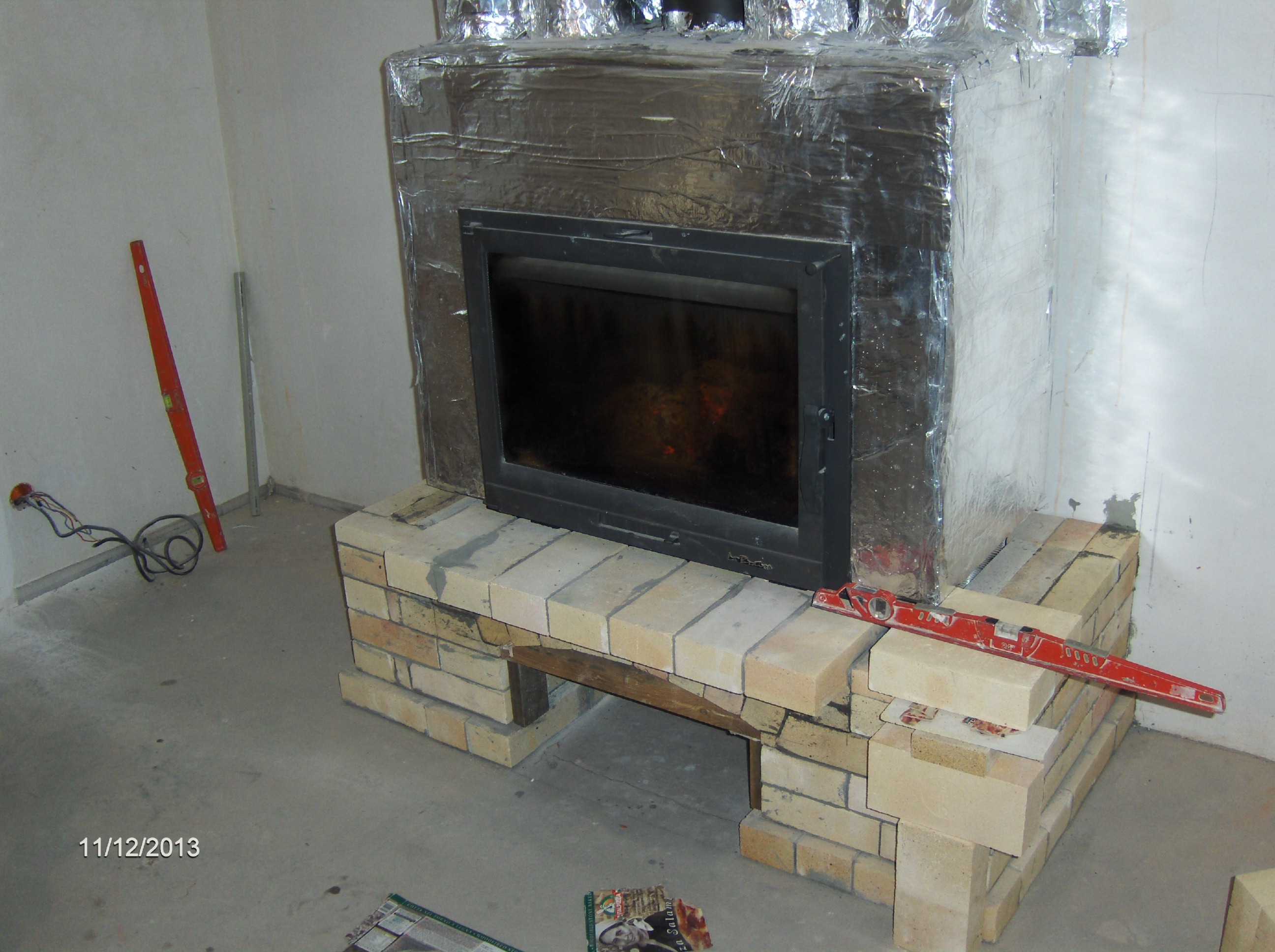

Igor_M, А что будете делать с ватой которая торчит у Вас по периметру топки?
...говорите, то тут у меня каркас из уголка обшит полностью нержавейкой.

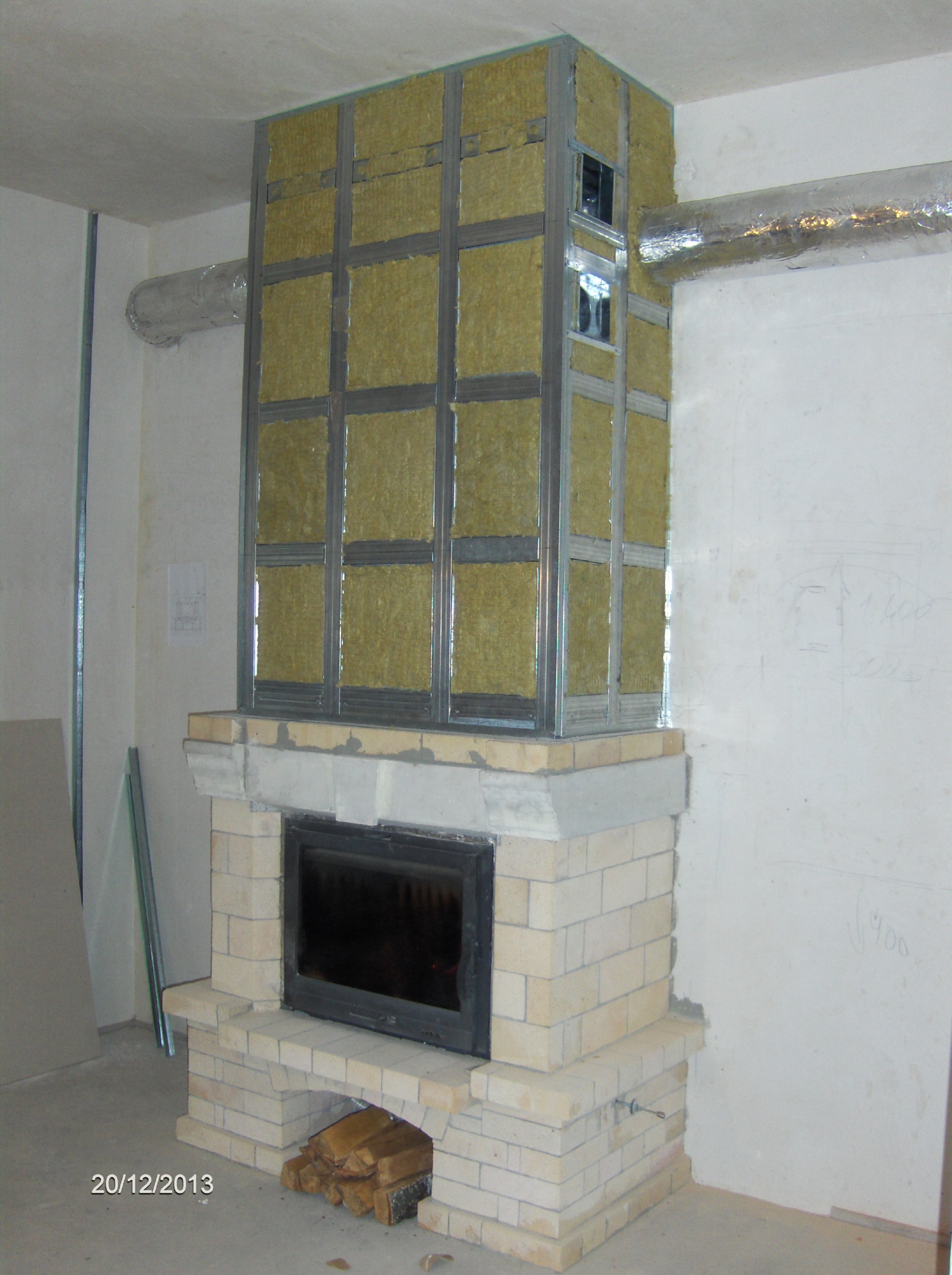

К сожалению фото не сделал - вот есть только верхняя крышка (фото 1).
Потом обшито листами ваты Firerock с "ламинированием торцов. Вату прикручивали к нержавейке саморезами с шайбами, потом еще оцинкованной полосой закрепляли (фото 2).
После того, как на все стороны и верх были уложены маты из ваты, все "заламинировали" скотчем алюминиевым.
Получилась вот такая "монолитная" конструкция (фото 3).
Т.е. вата нигде не торчит...;)

В-общем, докладываю о решении проблемы прохода дымоходной трубы в кирпичную шахту.
Напомню, что застопорился на том, что обмотал место ввода асбестовым канатом (фото 1) и думал - чем заделать торец.
Был на днях по другому совсем вопросу в Коминвенте и пока готовили заказ, прошелся по рядам... и наткнулся на решение.
В итоге взял переходник 200+/230-, разрезал его пополам, чтоб можно было его надеть на мою "конструкцию (фото 2).
Обе половинки надо было чем-то стянуть. Широкий хомут из нержавейки купил, но его "примостить" не удалось из-за ограниченного пространства.
Гибкие "червячные" такого размера (на диаметр 200 и 230) отсутствуют.
Решил взять две пары (100 и 140) и соединить их воедино (фото 3).
Уплотнил канат и оклеил его скотчем алюминиевым до 100 градусов, потому как он более мягкий и проще было все зафиксировать.
Потом завел обе половинки переходника и зафиксировал их хомутами, один - на диаметре 200, второй - на диаметре 230 (фото 4).
После чего еще поверху все заклеил скотчем алюминиевым, который до 350 градусов.
Получилось вот так, как на фото 5.
Есть небольшая проблемка с "заделкой" зазора внизу входа - туда ну ОЧЕНЬ сложно пролезть и заклеить скотчем...
...но есть одна идейка, как этот вопрос закрыть...;)

Напомню, как выглядел выход дымохода из дистрибутора после "вскрытия" кожуха (фото 1). Хлопья подгорелого скотча, комья ваты и т.п...:(
Все убрал, зачистил. Вату решил не срезать (как планировал ранее), а зачистил, наложил "заплатки" вначале тонким скотчем, потом которым до 350 градусов. Вокруг трубы уложил тонкий слой асбестного листа высотой 25мм. В-общем, создал прочное основание.
Спасибо поставщику камина - дал бесплатно на попробовать кусок какого-то супер-пупер материала (не помню как называется) - фото 2.
Из него были вырезаны три сегмента, торцы заламинировал скотчем и уложил вокруг трубы (фото 3). Надо сказать, что материал не такой хрупкий, как суперизол, но он какой-то "волокнистый"... и "мажется немного"...:o
В-общем, подумал-я-подумал и решил на всякий случай еще сверху скотчем заклеить, что и было сделано (фото 4). Но ту сторону, которая будет к трубе примыкать, не заклеивал, памятуя "судьбу" предшественников...;)
Потом водрузил все это обратно и получилось вот так (фото 5).:good:

Краткая "история болезни".
Сделали каркас дистрибутора из уголка (фото 1)
Обшили дистрибутор листами нержавейки, оклеили Firerock'ом (фото 2)
Все воздуховоды обернули Rockwool Lamela matt (фото3)
Построили каркас "кожуха" из профилей, сделали отсечку (фото 4)
Утеплили каркас ватой Firerock, есть выпускные решетки из кожуха (фото5).
Алюминиевый скотч с дымохода снят.
Температура внутри кожуха большая - из решеток идет воздух около 120-130 градусов...
ПРОБЛЕМА - при протопке на максимальной мощности ВОНЯЕТ...
Плиз подскажите - ГДЕ ИСКАТЬ???
СПАСИБО!!!:beer:

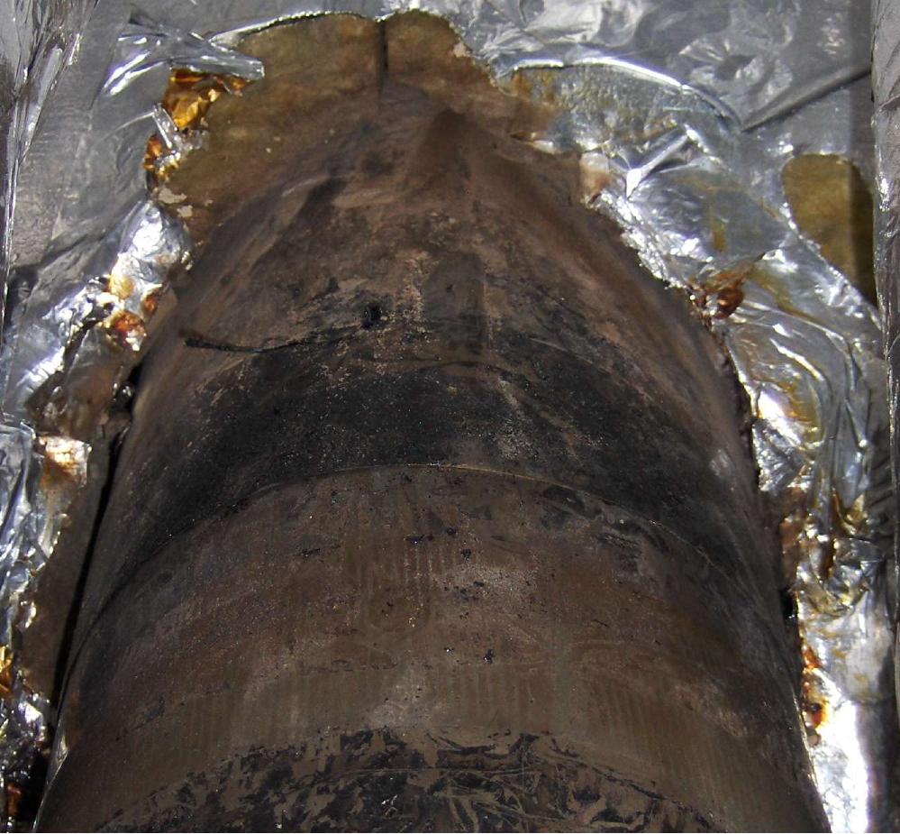

Клей (обычно именно он выгорая дает жуткую вонь) присутствует не только на скотче, но и на фольге, наклеенной на минвату. Возле радиатора эта фольга практически вплотную. + Пока не выгорит уже прикипевший к горячему клей, а выгорает доооолго! гад - есть опыт( , вонять будет. Радиатор, при таком раскладе воздуховодов (много и плотно), априори должен быть внутри дистрибьютора. Т.е. сам дистрибьютор должен был быть вдвое выше. Змінено користувачем gazon
Тоже так думаю...
Но вот я что наделал?
Вначале воздуховоды обматывали скотчем из Эпицентра.
Потом когда пошло "пахнуть", обернул еще поверху скотчем который до 350 градусов выдерживает.
Хоть и клеил с перехлестом, но поскольку трубы круглые, а вата мягкая (:D), то получилось негерметично...
Получается, что сквозь "крепкий" скотч температура проходит в нижние слои, ну и там клей плавится...
