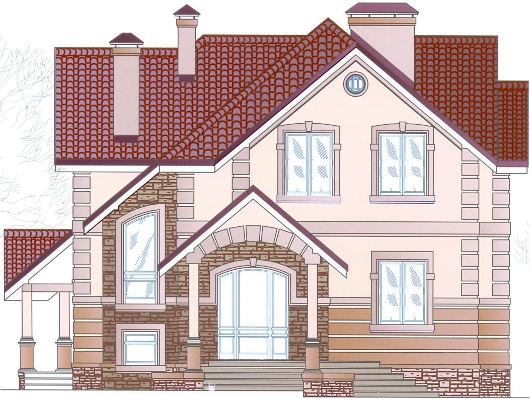

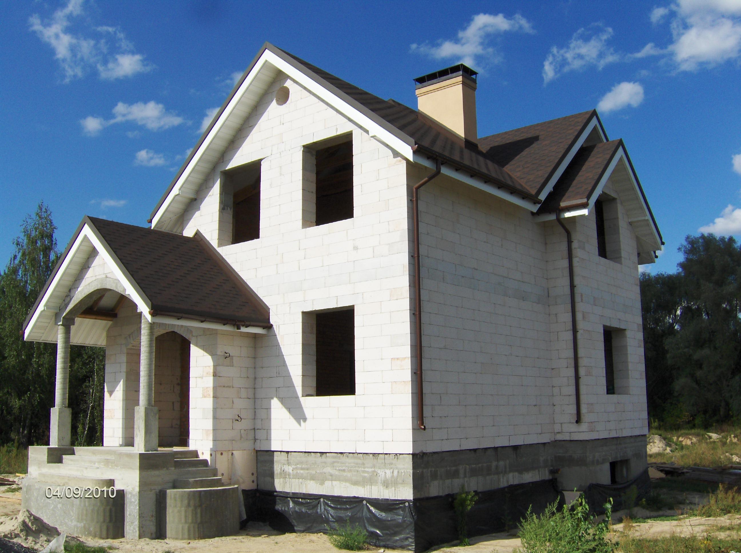

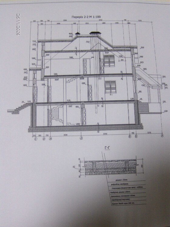

Уточню некоторые данные... Просто когда делался проект, то я уделял должное внимание правильному расположению "труб"... в том числе и руководствуясь приведенными нормами.
Сейчас вот решил еще раз просмотреть всякие нюансы. Нашел две неплохие статьи по теме (в аттаче).

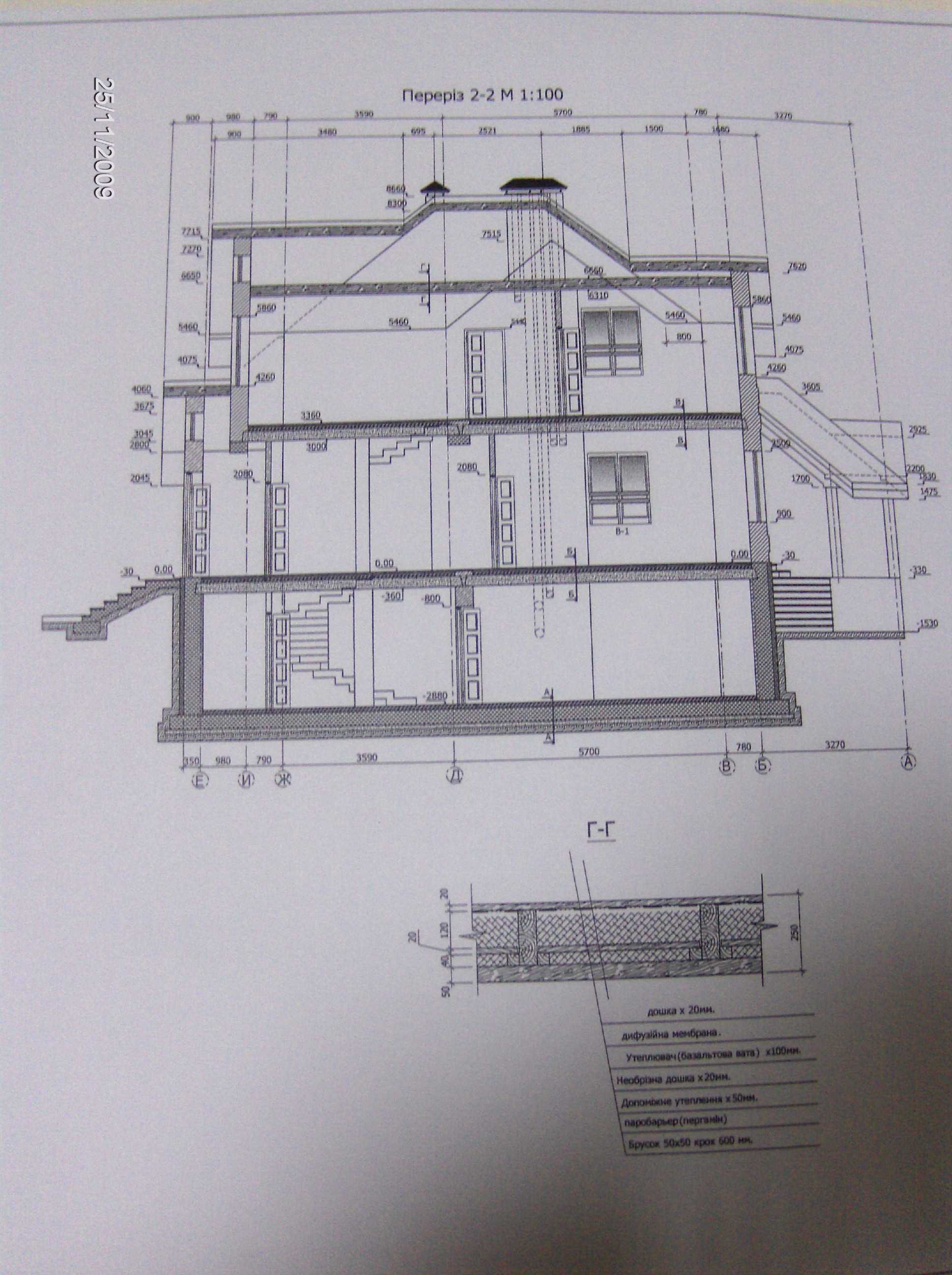

А также нашел разрез из проекта. Оказывается, верх трубы дымохода камина находится на отметке 8660... Собственно выход из топки на высоте примерно 1м от пола. Таким образом высота дымохода составляет примерно 7,5м... а не "больше 10м"...:fool:
Если посмотреть проект, а также рисунок фасада и фото "в действительности", то может показаться, что расстояния от конька не совсем выдержаны. Однако если учесть, что собственно дымоходная труба (гильза) находится по центру трубы, то до конька будет больше 1,5м... Т.е. с тягой проблем быть не должно (в смысле ее недостатка;)).
Но вот почитав некоторые тезисы в статьях, задумался все-таки о том, что выход из топки у меня 180мм, а сам дымоход (вертикальная часть) диаметром 200мм...
Много читал и тут и там про это, но в-основном не рекомендовали (категорически) заужать сечение дымовой трубы по отношению к сечению выхода из топки... а вот насчет расширения никто никаких предостережений не высказывал, хотя вопросов я задал на этот счет с десяток (:D) в разных темах...
А сейчас вот читаю, что КАММЕО пишет: "Увеличение внутреннего поперечного сечения трубы способствует повышению силы тяги, но приводит к понижению эффективности камина. Площадь сечения канала не должна меняться по всей его длине."
Вот сижу и думаю - шо с этим делать?
ЗАБИТЬ?
Или разбирать все и ставить новую гильзу диаметром 180мм???
Плиз подскажите - какие именно неприятности сулит мне такое "расширение"???
СПАСИБО!!!:friends:

Igor_M, все правильно говорит Каммео. «Площадь сечения канала не должна меняться по всей его длине», т.е если заузить конец/выход дымохода, то будет быстро забиваться дымоход и тут не так страшно заужение диаметра как возможность самовозгорания дымохода.
ЗАБИТЬ?
Разбег 200 и 180 не так критичен. Но у Вашей топки макс мощность 14 кВт – ИМХО хватило бы 150мм (при том ,что по мануалам как и у меня 180), а 200 и 150 по площади 177 кв.см и 314 кв.см 1,77 раз превышение. У топки КПД 80% при 180, а какой будет при 200 около 65%?

И вопрос. Судя по проекту дымоход рядом с вентканалами. На сколько я знаю вентканылы должны быть выше дымохода. А как у Вас?
Выход дымохода в случае общей шахты, должен быть выше выхода вентканалов, это железобетонно и не обсуждается.

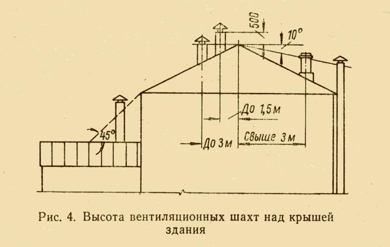

Статьи в общем неплохие, но особенно умилило это, ну оно и понятно, манагеры СНиПы не читают. :D
• Зонт дымохода
Ну и последнее, чему следует уделить особое внимание – это зонт. При сборке и выборе зонта существует существенная опасность «прогадать» с размерами и, как следствие, получить обратную тягу. Например: зонт слишком большого сечения и чересчур низко опущен. В случае установки заводского зонта для дымохода из нержавейки никаких проблем не возникнет – все необходимые параметры уже рассчитаны инженерами, а Вам надо только выбрать нужную площадь сечения. Другое дело с кирпичной трубой: юбка металлического зонта должна быть больше приблизительно на 100 мм, а стойки должны варьироваться от 60 до 100 мм.
Такое можно выдать тока с бодуна. :lol:
Что касаемо картинок по высоте дымоходов над кровлей, то взяты они из практических наблюдений и теория здесь ни при чем. Так строили еще при царе Горохе, когда СНиПов, анемометров и прочих аэродинамических прибамбасов не было и в помине, и те не менее дымоходы в старых постройках служат до сей поры.

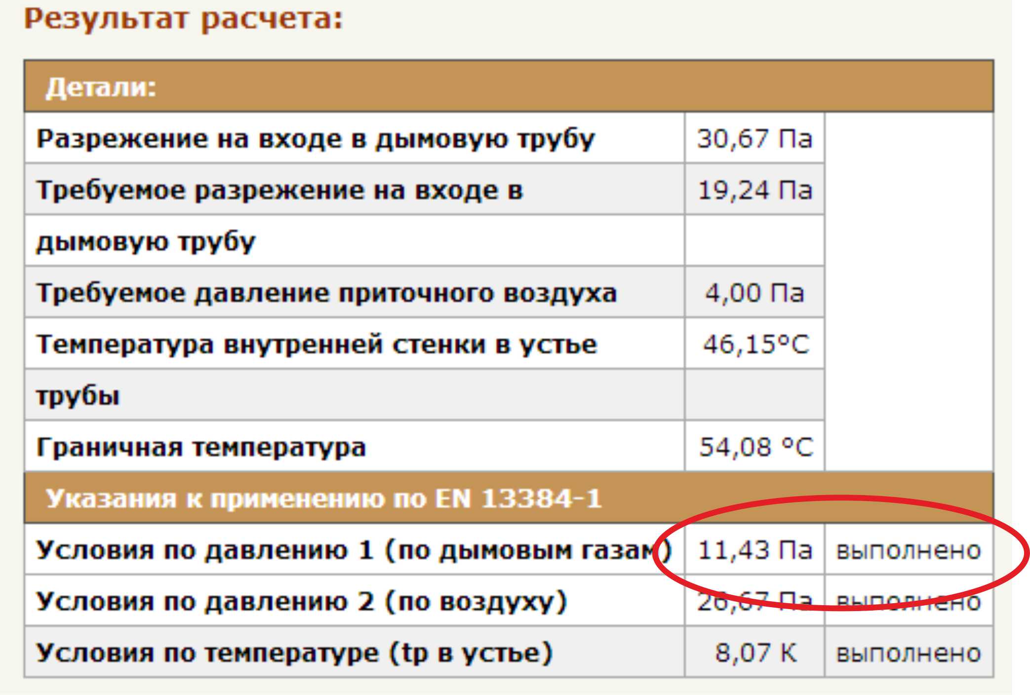

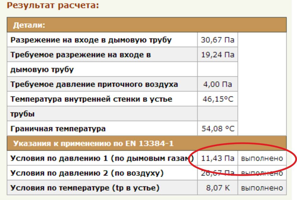

Вот я чего не пойму, так не пойму. Неужели у этих ЦИВИЛИЗОВАННЫХ европейцев, это есть норма?;)
Я Вас понимаю, для нас "умных" они все кажутся такими "тупыми", местами примитивными даже:)
Т.е. Вы хотите сказать вот это
будет работать без расчета, а то что я привел выше нет?
А если оставить поверхностные рассуждения и копнуть глубже, то

Так для кругозора разные виды каминов. Другими словами, ИМХО "у этих ЦИВИЛИЗОВАННЫХ европейцев" без норм и расчетов ни шагу.
