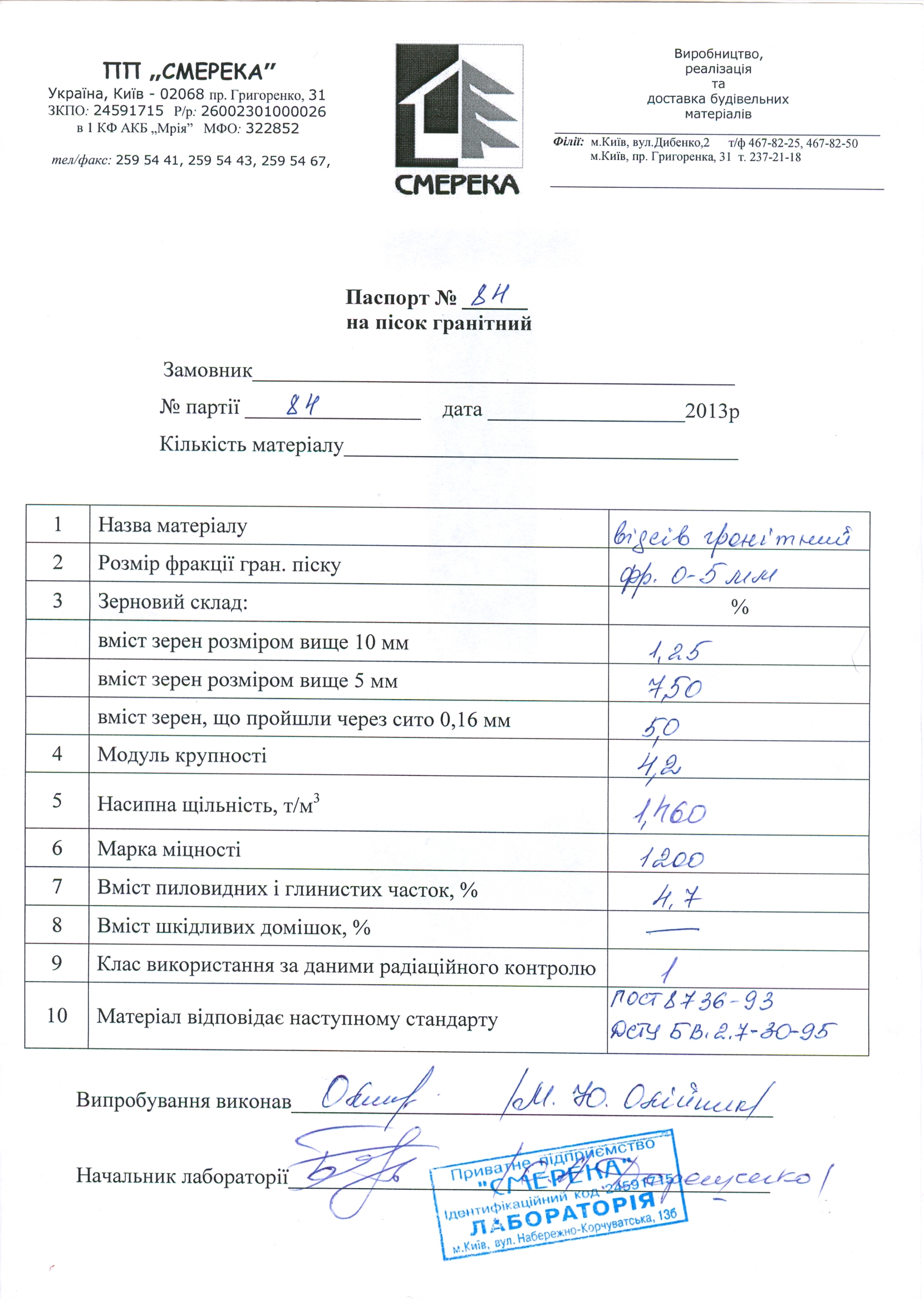

Вопрос к практику Smereka.
Вот вы покупаете песок для производства бетона.
Какой-то документ к песку идет?
Ну... типа паспорт качества.
Если да, то какие хар-ки песка там указывают?
Паспорт качества: модуль крупности (зерновой состав), пылевые и глинистые включения (по глине еще комковитость), класс по радионуклидам.

Вы этому паспорту верите. А как по другому?
Вы не знаете мытый он ...не мытый. Этот отсев. У Вас есть бумага. И этого достаточно.
Простой речной (или скорее всего овражный песок, которому вы, видимо, отдаете предпочтение) вы тоже берете с только с бумагой.
А застройщик при заказе песка или гранитного отсева может попросить бумагу и на её основании оценить качество "сыпучего".
Вообще это заключение его лаборатории, кому тогда верить? :D
У меня с карьера идут немного другие документы - там отдельно радиология и паспорт на сам песок. Каюсь - пару раз отдавал на перепроверку :D
Достатньо один раз в житті потримати в руці відсів та вимитий відсів, щоб на майбутнє відрізняти одне від іншого.
Виробник бетону має лабораторію, і вивести на чисту воду недобропорядного постачальника для нього - раз плюнуть. І одніє "бумаги" для бетонного заводу замало - потрібна якість.
А чого каєтесь? Довіряй, але провіряй. В першу чергу Ви заківлені у якісних матеріалах.
Точно. Не с карьера.
Тогда я не просек их систему.
Получают песок, отсев, щебень и цемент с паспортами качества.
И потом отбирают пробы и делают свой внутренний контроль.
Тогда , действительно, не понятно : если результаты лаборатории показывают, что сырье худшего качества...шо делать?
И шо? Все по честному?
