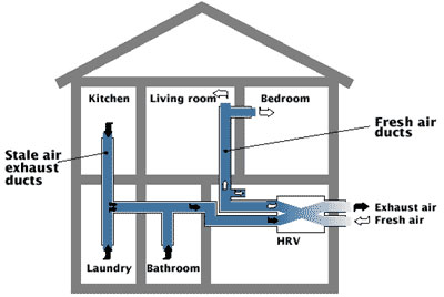

SergeyKo Опубліковано: 9 квітня 2013 Автор Поділитись Опубліковано: 9 квітня 2013 Будем штудировать англоязычные сайты. Какие вентиляции сейчас делают: Most builders choose one of three ventilation options: An exhaust-only ventilation system; - выпускная (разрежение) A central-fan-integrated supply ventilation system; - центральное отопление и вентиляция (Канада, Америка, у нас есть, но редко - есть отдельная ветка) A balanced ventilation system using an HRV or an ERV. - принудительная с рекуперацией. Для нашего климата подходит только HRV.Lennox_HRV-ERV_Ventilators.pdf Посилання на коментар Поділитися на інших сайтах More sharing options...

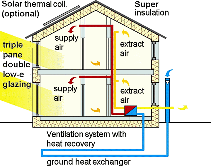

SergeyKo Опубліковано: 9 квітня 2013 Автор Поділитись Опубліковано: 9 квітня 2013 Key Elements of a Passive House From what I can find, there seem to be four main aspects to the average Passive House although each one will vary slightly. I have included two things we all like below before going into further detail – a numbered list and a lovely diagram: 1. Super Insulation that is airtight and minimizes thermal bridging - утепление 2. Highly Efficient Windows – энергосберегающие окна 3. Mechanical Ventilation with Heat Recovery – мех. вентиляция с рекуперацией 4. Innovative & Efficient Heating Technology – тепловые насосы, солнечные коллекторы и т.д. Mechanical Ventilation with Heat Recovery (для тех кто читает в оригинале) Proper ventilation of a Passive House is critical especially due to the air tightness in the home that does not exchange the stale air with fresh outdoor air very much at all. Opening the windows is not a convenient strategy, nor one that can be performed year round. For these reasons a mechanical ventilation system in the form of an HRV or ERV is used to exchange stale air from the most polluted rooms (kitchen, bath, utility) and fresh air is vented into the living quarters (living room & bedrooms). A Heat Recovery Ventilator (HRV) or Energy Recover Ventilator (ERV) is used in order to recover 75% to 95% of the heat by passing the warm exhaust air past the incoming cold air in a method that does not mix the two streams in order to make sure only fresh air is being vented into the home and no air is being recirculated. Механическая Вентиляция с рекуперацией (перевод) Вентиляция Пассивного Дома необходима, из-за того, что дом полностью герметичен, и воздух внутри не обменивается с наружным. Открытие окон - не удобная стратегия, т.е, окна не открываются круглый год (летом чтоб жара не попадала, зимой холод). По этим причинам механическая система вентиляции в форме HRV или ERV используется, чтобы обменять спертый воздух от наиболее загрязненных комнат (кухня, ванна, туалет) и свежий воздух подается в жилые комнаты (гостинные комнаты & спальни). Вентилятор(HRV) рекуперация или возврат тепла. Вентилятор(ERV) (для теплого климата) - использован для того, чтобы вернуть от 75% до 95% тепла из уходящего воздуха ….. Посилання на коментар Поділитися на інших сайтах More sharing options...

Vitaliy_Goy Опубліковано: 10 квітня 2013 Поділитись Опубліковано: 10 квітня 2013 Key Elements of a Passive House From what I can find, there seem to be four main aspects to the average Passive House although each one will vary slightly. I have included two things we all like below before going into further detail – a numbered list and a lovely diagram: 1. Super Insulation that is airtight and minimizes thermal bridging - утепление 2. Highly Efficient Windows – энергосберегающие окна 3. Mechanical Ventilation with Heat Recovery – мех. вентиляция с рекуперацией 4. Innovative & Efficient Heating Technology – тепловые насосы, солнечные коллекторы и т.д. Mechanical Ventilation with Heat Recovery (для тех кто читает в оригинале) Proper ventilation of a Passive House is critical especially due to the air tightness in the home that does not exchange the stale air with fresh outdoor air very much at all. Opening the windows is not a convenient strategy, nor one that can be performed year round. For these reasons a mechanical ventilation system in the form of an HRV or ERV is used to exchange stale air from the most polluted rooms (kitchen, bath, utility) and fresh air is vented into the living quarters (living room & bedrooms). A Heat Recovery Ventilator (HRV) or Energy Recover Ventilator (ERV) is used in order to recover 75% to 95% of the heat by passing the warm exhaust air past the incoming cold air in a method that does not mix the two streams in order to make sure only fresh air is being vented into the home and no air is being recirculated. Механическая Вентиляция с рекуперацией (перевод) Вентиляция Пассивного Дома необходима, из-за того, что дом полностью герметичен, и воздух внутри не обменивается с наружным. Открытие окон - не удобная стратегия, т.е, окна не открываются круглый год (летом чтоб жара не попадала, зимой холод). По этим причинам механическая система вентиляции в форме HRV или ERV используется, чтобы обменять спертый воздух от наиболее загрязненных комнат (кухня, ванна, туалет) и свежий воздух подается в жилые комнаты (гостинные комнаты & спальни). Вентилятор(HRV) рекуперация или возврат тепла. Вентилятор(ERV) (для теплого климата) - использован для того, чтобы вернуть от 75% до 95% тепла из уходящего воздуха ….. Доброе утро. Мое мнение!!! Правильно организованная рекуперация в принудительной вентиляции (не приточно-вытяжной системе) это плюс в энергетических затратах, (не целесообразно) но цена (монтаж, стройматериалы и выделении под рекуперацию места) перекрывает этот плюс, (точнее стоит время в окупаемости этих затрат). Проще использовать то что есть (батареи и кондиционер), затраты на это в течении года в доме до 430-500 кубов возрастут аж на 500-700 грн. на месяц это от 42 до 59 грн. Это как с солнечными батареями, вроде бы как энергонезависим когда есть солнце(частично или полностью), а с другой стороны как это электричество накопить (аккумуляторные батареи не долговечны (автомобильные до 4 лет (цена около 100 у.е.), специальные для солнечных батарей до 6-8 лет (цена около 250 у.е.)). Добавлено через 12 минут Отлично! Я пацтолом! Представляете? Открываешь окно, квартира охлаждается, но воздух при этом никуда не движется! :D Вам, Виталий, я советую проделать у себя дома опыт, который Вам все прояснит. Открываете окно, подносите горящую свечку или зажигалку сначала к верхней части окна, потом к нижней. Отклонения язычка пламени покажет Вам направление и приблизительную скорость движения воздуха. Этот опыт обычно показывают детям в младших классах ;) Доброе утро! При отсутствие тяги или давления (при правильной установке будет при естественной вентиляции только зимой, при принудительной всегда (вопрос в ее мощности и правильной установке или при "сквозняке" или при давлении приточно-вытяжная установка) вы просто запускаете холодный воздух в помещение тем самым охлаждая его и тем самым у вас (батареи должны будут работать в повышенном режиме для достижения определенной температуры). А пламя как вы правильно заметили показывает направление воздушного потока, холодный опустится в нижнюю часть помещения (так как он тяжелее, но он не выдавит отработанный холодный воздух так как нет достаточного давления или тяги), а горячий будет выходить так как он легче но рециркуляции не будет и вы будете в холодном помещении с минимальным количеством свежего воздуха, а замена воздуха должна быть постоянной при минимальных потерях тепла или холода в зависимости от сезона. Посилання на коментар Поділитися на інших сайтах More sharing options...

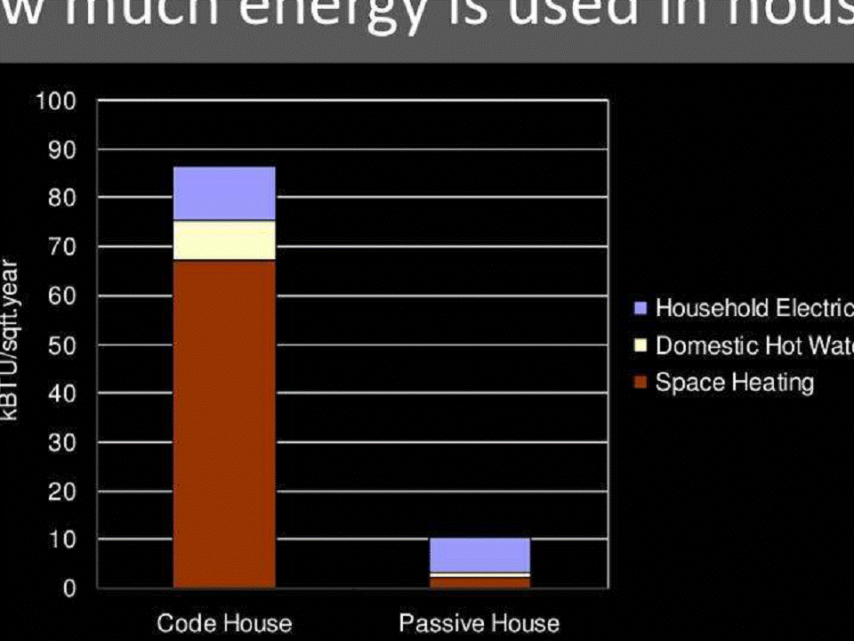

SergeyKo Опубліковано: 10 квітня 2013 Автор Поділитись Опубліковано: 10 квітня 2013 Вот. столько тратится энергии на обогрев космоса!!! А мы говорим о сквозняках для проветривания. дырках под окнами. Показываю зарубежные данные. Мы отстали безнадежно. Но в отдельно взятом доме можно сделать по современному. Посилання на коментар Поділитися на інших сайтах More sharing options...
SergeyKo Опубліковано: 10 квітня 2013 Автор Поділитись Опубліковано: 10 квітня 2013 Показателем энергоэффективности объекта служат потери тепловой энергии с квадратного метра (кВт·ч/м²) в год или в отопительный период. В среднем составляет 100—120 кВт·ч/м². Энергосберегающим считается здание, где этот показатель ниже 40 кВт·ч/м². Для европейских стран этот показатель ещё ниже — порядка 10 кВт·ч/м². Достигается снижение потребления энергии в первую очередь за счет уменьшения теплопотерь здания. Архитектурная концепция пассивного дома базируется на принципах: компактности, качественного и эффективного утепления, отсутствия мостиков холода в материалах и узлах примыканий, правильной геометрии здания, зонировании, ориентации по сторонам света. Из активных методов в пассивном доме обязательным является использование системы приточно-вытяжной вентиляции с рекуперацией. Вентиляция В обычных домах вентиляция осуществляется за счёт естественного побуждения движения воздуха, который обычно проникает в помещение через специальные пазы (иногда через оконные проветриватели - клапаны приточной вентиляции) в окнах и удаляется пассивными вентиляционными системами, расположенными в кухнях и санузлах. В энергоэффективных зданиях используется более сложная система: вместо окон с открытыми пазами используются звукоизолирующие герметичные стеклопакеты, а приточно-вытяжная вентиляция помещений осуществляется централизованно через установку рекуперации тепла. Дополнительного повышения энергоэффективности можно добиться, если воздух выходит из дома и поступает в него через подземный воздухопровод, снабжённый теплообменником. В теплообменнике нагретый воздух отдаёт тепло холодному воздуху. Зимой холодный воздух входит в подземный воздухопровод, нагреваясь там за счёт тепла земли, и затем поступает в рекуператор. В рекуператоре отработанный домашний воздух нагревает поступивший свежий и выбрасывается на улицу. Нагретый свежий воздух, поступающий в дом, имеет в результате температуру около 17 °C. Летом горячий воздух, поступая в подземный воздухопровод, охлаждается там от контакта с землёй примерно до этой же температуры. За счёт такой системы в пассивном доме постоянно поддерживаются комфортные условия. Лишь иногда бывает необходимо использование маломощных нагревателей или кондиционеров (тепловой насос) для минимальной регулировки температуры. Посилання на коментар Поділитися на інших сайтах More sharing options...

airservis Опубліковано: 11 квітня 2013 Поділитись Опубліковано: 11 квітня 2013 SergeyKo, да что вы читаете туфту всякую? уже давно все придумано и скопировано у нас ))) на просторах СССР! вы напоминаете мне студента который начал копать вентиляху и нашел че-то интересное ))) А интересная картинка. Они берут воздух из вытяжного зонта (кухня) и бросают в рекуператор. Мне интересно, как долго он проработает, это раз. Даже при наличии фильтров, а это увеличение вентилятора. Второе, какова эффективность такого рекуператора летом? Если это ПВУ-шка без Р, зачем мы соединяем все вытяжные каналы в один? Если же это просто рекламная картинка, то она сводится к прямоточной приточке и вытяжке с грязных помещений:D. Добавлено через 2 минуты 2REYDER: Саша, я все понял! Это просто весеннее обострение начинается! Но не волнуйся - это не только на строимдоме ;) Эт точно. Вчера видел как вороны за веточки для гнезда воюют. Тоже обострение. 1 Посилання на коментар Поділитися на інших сайтах More sharing options...
