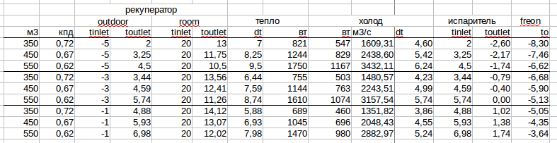

fim Опубліковано: 9 березня 2017 Поділитись Опубліковано: 9 березня 2017 есть рекуператор С&H 500м3 хочу прикрутить к нему реверсный тн по схеме думаю 2шт компрессор с 9-ки нужны два дросселя, 3 и 4 ходовые а да, прикидывал так, для нагрева нужно Q = 0,335 х L х (tкон — tнач) для 600 м3, tкон 20С, tнач -5 Q = 5025 при кпд рекуперации 60% Qр = 1759Вт нужен совет по комплектующим Посилання на коментар Поділитися на інших сайтах More sharing options...

Dmode Опубліковано: 13 березня 2017 Поділитись Опубліковано: 13 березня 2017 (змінено) есть рекуператор С&H 500м3 хочу прикрутить к нему реверсный тндумаю 2шт Очень интересное начинание. Мысли вслух. Какой будет температура вышеуказанного теплообменника на вытяжном канале, выше нуля или ниже?... Ведь если ниже нуля, то вытяжной воздух 100% влажности довольно быстро приведет к обмерзанию, и потере пропускной способности теплообменника. Как сказывается обмерзание на работоспособности теплообменника, не выйдет ли из строя? Змінено 13 березня 2017 користувачем Dmode 1 Посилання на коментар Поділитися на інших сайтах More sharing options...
fim Опубліковано: 14 березня 2017 Поділитись Опубліковано: 14 березня 2017 Какой будет температура вышеуказанного теплообменника на вытяжном канале, выше нуля или ниже?... Ведь если ниже нуля, то вытяжной воздух 100% влажности довольно быстро приведет к обмерзанию, и потере пропускной способности теплообменника. Как сказывается обмерзание на работоспособности теплообменника, не выйдет ли из строя? ну Вы наехали моя реакция теоретически по мануалу рекуператора его теплообменник не должен обмерзать/портиться до -10С, не пробовал, но думаю реально до -5С получается ниже -5С нужен догрев (это отдельная история... пока пропускаем) если говорим о -5С на входе в рекуператор (с улицы), то в среднем будет 0С - выход с рекуператора на улицу в зависимости от конфигурации тн (мощности компрессора, а мне все таки подойдет или 5000BTU, или 7000BTU и площади теплообменников) и скорости/объеме рекуператора на этом теплообменнике будет отбираться от 4 до 12С т.е. на выходе будет от -4С до -12С да, вероятность обмерзания есть, велосипед изобретать не буду, есть несколько разных способов решения, которые применяются на кондиционерах и втн и хочу напомнить соотношение: рекуператор 350/450/550м3, полный (1-но кратный) вентилируемый объем дома 480м3, т.е. рекуператор в любом случае будет работать дискретно (старт стоп) с большими простоями, что помогает в решении возможного обмерзания короче, буду решать проблемы по мере поступления зы для экперемента ищу оконный кондиционер (!с обогревом) типа lg w07lh или lg w05lh, т.е. с компрессором 5000BTU или 7000BTU Посилання на коментар Поділитися на інших сайтах More sharing options...
Dmode Опубліковано: 14 березня 2017 Поділитись Опубліковано: 14 березня 2017 Я имел ввиду фреоновый теплообменник теплового насоса, ведь такой должен стоять на выходе по Вашей схеме, если я правильно понял. А на выходе из рекуператора 100% влажность... Посилання на коментар Поділитися на інших сайтах More sharing options...

fim Опубліковано: 14 березня 2017 Поділитись Опубліковано: 14 березня 2017 Я имел ввиду фреоновый теплообменник теплового насоса, ведь такой должен стоять на выходе по Вашей схеме, если я правильно понял. А на выходе из рекуператора 100% влажность... да я о фреоновом и говорил, что в него пойдет 0С если в рекуператор зайдет -5С по влажности при параметрах: дом 20C, RH35% AH составит 0,0061кг/м3, т.к. там бумажный теплообменник то должна сохраняться RH, допустим на уровне кпд рекуперации и энтальпийного обмена 70%, т.е. 0,0061*0,7=0,00427кг/м3 - вернется 0,0061*0,3=0,00183кг/м3 добавится к воздуху на выход (уличному) улица -5С, RH75% AH составит 0.0026кг/м3, добавляем 0,00183кг/м3 получим 0,00443кг/м3, что соответствует нашим 0С и...RH90% да если в доме будет RH45% и на улице RH85%, то возможно на фреоновый теплообменник зайдет 100% влажности но опять, таки это теоретически и второе у меня будет возможность включать рекуператор с тн в удобное/благоприятное время без ущерба со2 и кратноси пока, рассуждаю так - если пром так делают, то попробую и я, и если будут по факту проблемы буду уже потом думать Спецы, а можете еще вы мне, как чайнику, разжевать к чему все эти танцы с бубнами вокруг рекуперации тепла? как чайник чайнику пву с рекуперацией решает два вопроса: существенное снижение затрат на нагрев/охлаждение подаваемого воздуха снижает сложность/масштаб осушения (летом) и увлажнения (зимой) воздуха в доме если для вас эта экономия не есть существенной - забейте 1 Посилання на коментар Поділитися на інших сайтах More sharing options...

Dmode Опубліковано: 14 березня 2017 Поділитись Опубліковано: 14 березня 2017 да я о фреоновом и говорил, что в него пойдет 0С если в рекуператор зайдет -5С по влажности... Так вот мне интересно какой температуры будет этот фреоновый теплообменник, выше нуля или ниже? Добавлено через 7 минут Спецы, а можете еще вы мне, как чайнику, разжевать к чему все эти танцы с бубнами вокруг рекуперации тепла? В хорошо утепленном доме затраты на подогрев приточки могут быть выше затрат на отопление. В таком случае становиться жалко, и смотрится в сторону рекуперации. PS. Как-то встречал на форуме такую "гениальную" мысль, что если теплопотери на вентиляцию равняются с теплопотерями на отопление, то нет смысла в дальнейшем утеплении . Такой вот был яркий пример "альтернативной" логики 3 Посилання на коментар Поділитися на інших сайтах More sharing options...

fim Опубліковано: 15 березня 2017 Поділитись Опубліковано: 15 березня 2017 Так вот мне интересно какой температуры будет этот фреоновый теплообменник, выше нуля или ниже? вижу так, для разных объемов/режимов рекуператора и температуры улицы (температуры входящего в рекуператор воздуха с улицы) выбирайте любую температуру Посилання на коментар Поділитися на інших сайтах More sharing options...
Dmode Опубліковано: 15 березня 2017 Поділитись Опубліковано: 15 березня 2017 вижу так, для разных объемов/режимов рекуператора и температуры улицы (температуры входящего в рекуператор воздуха с улицы) выбирайте любую температуру а что есть температурой фреонового теплообменника на выходе из рекуператора? "испаритель toutlet" или "freon to"? Посилання на коментар Поділитися на інших сайтах More sharing options...
fim Опубліковано: 15 березня 2017 Поділитись Опубліковано: 15 березня 2017 а что есть температурой фреонового теплообменника на выходе из рекуператора? "испаритель toutlet" или "freon to"? испаритель toutlet - выход воздуха из испарителя испаритель tinlet - вход воздуха в испаритель freon to - температура кипения фреона 1 Посилання на коментар Поділитися на інших сайтах More sharing options...
