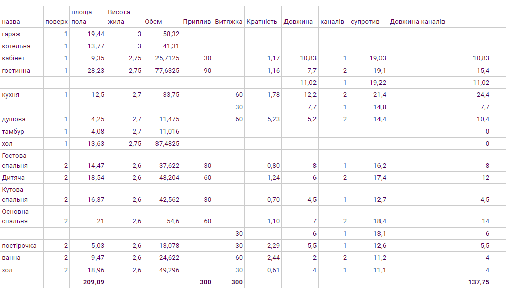

В мене загальна 196м2, мінус підвал 38м2 і в мансарді ще 10м2, (ще 30м2 під знаком питання в найблищі 4-5років)ну і сходову думаю відкинути, вона ж 2 рази рахується(будинок з 3 рівнями), висота приміщень 2.5-2.65, виходить десь 350-360м3, думаю вистачить, C&H з продуктивністю 350м3. В плані додати в систему теплообмінник водяний з грунтового теплообмінника для охолодження літом.

В мене виходить 120-130 м2* 2.6 м. = 330-340м3.звідки у 2-3 рази менше? Я рахую 10 м3 /год. на 1 л, в середньому це 5 людей в будинку, кімнати мансарди закриті аераторами, так як там нікого немає.

130 * 2,6 * 1,1 (запас) = 372
5 * 60 = 300

C учетом характеристик установка 3.5 на маскимальной скорости при сопротивлении сети 150 Па (очень даже реальное сопроивление) дает всего 200 м3, а при 200 Па не будет работать вообще.
У Вас у розрахунку приплив і витяжка по 300 м3, то яку установку Ви плануєте ставити?

Теоретично CH-HRV3.5KDC, але в мене супротив всієї розводки буде менша 100 Па
Менше 100 Па супротив майже на 100 м. трубопроводів?
Чи може обєм повітря витяжки буде меншим від припливного(через менший діаметр каналів і меншу площу приміщень) і як це впливає на роботу рекуператора?
Трубопроводів 137 метрів, діаметр 75 мм(63 внутрішній), ключове у моїй системі колекторна розводка(паралельна) супротив якої рахується по найдовшій лінії. 1 лінія це приблизно 30 кубів повітря.
