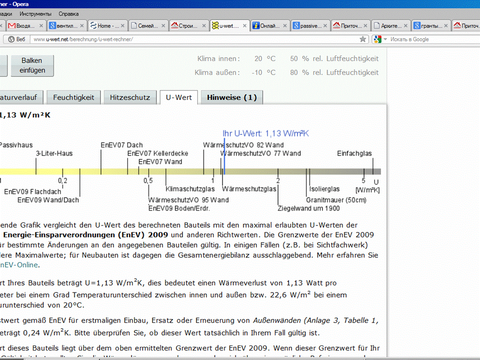

По существу! Типичный пример устройства стены большинства домов (до эры газобетона, керамоблоков и утепления...).
Штукатурка изнутри 2 см, керамический полнотелый кирпич (1,5 кирпича), воздушная прослойка 3 см и наружный клинкерный кирпич.
Калькулятор u-wert.net, есть российский аналог (на русском).
Что имеем - U = 1,13 W/m²K (смотрите картинку - шкала домов разной постройки). ПДФ файл - полный расчет. Вот где теплопотери!
Пример расчетов теплопотерь своего дома приводил в начале темы - U = 0,15 - 0,20 W/m²K.
Какие еще доводы нужны?
