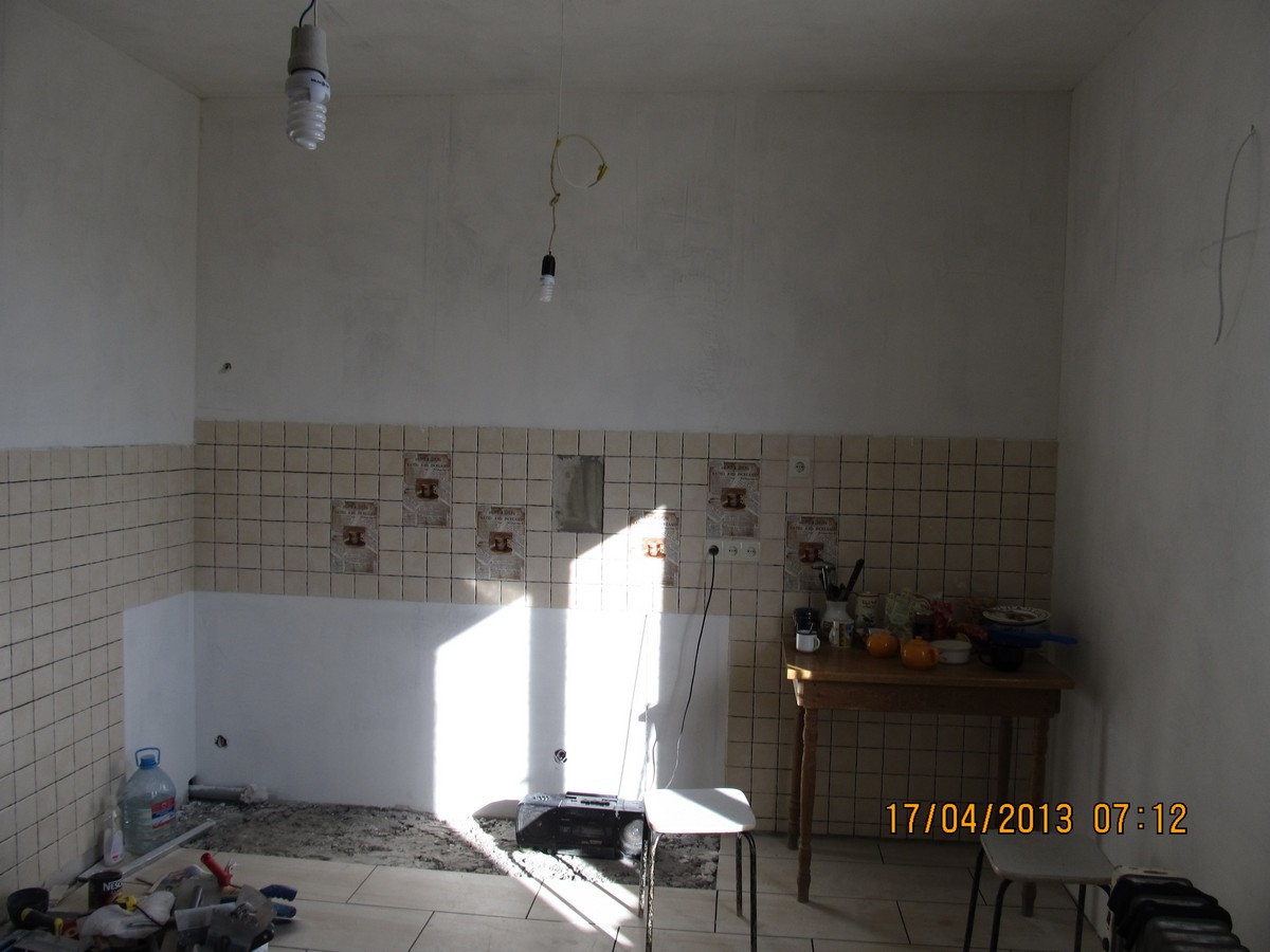

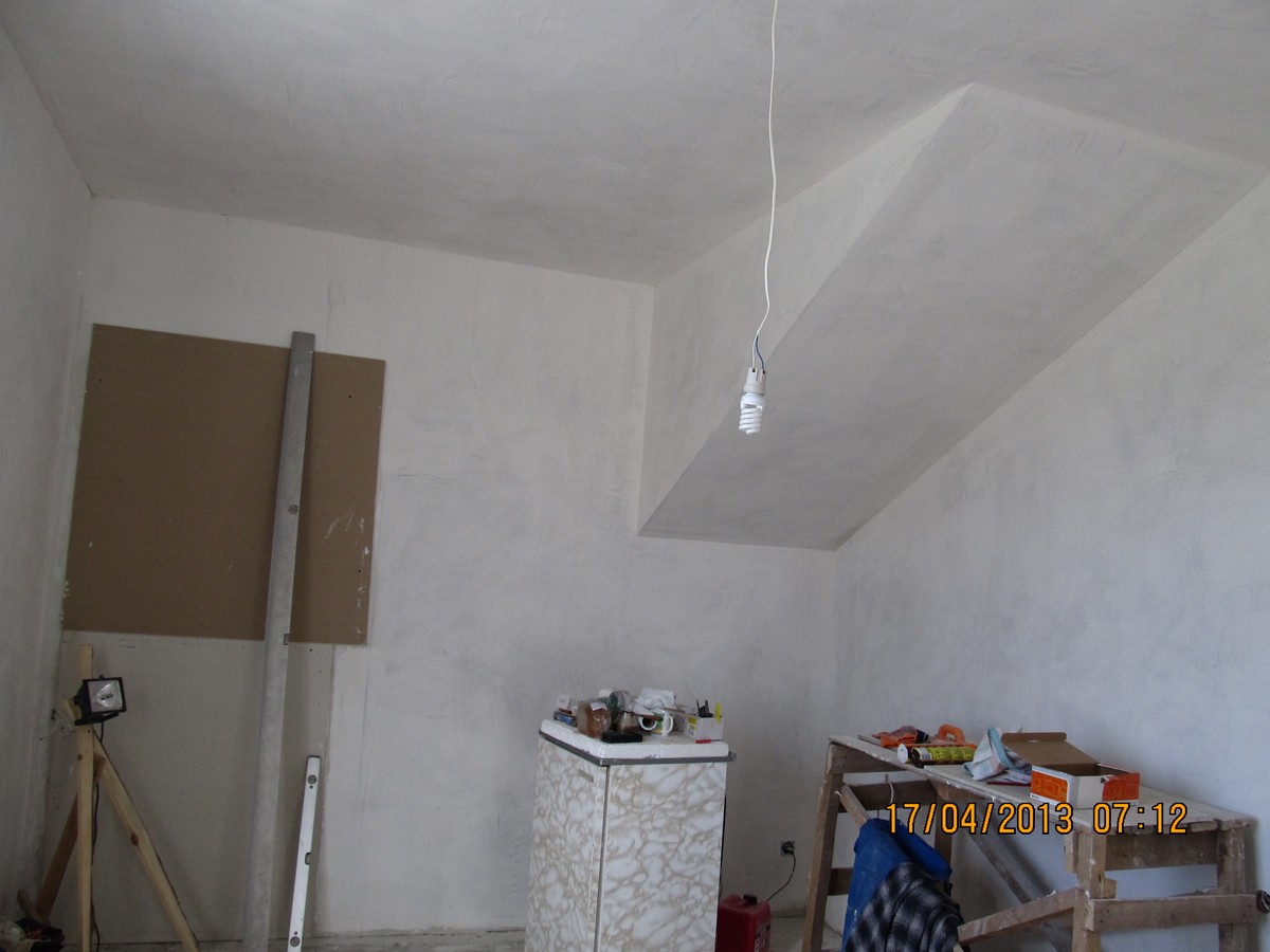

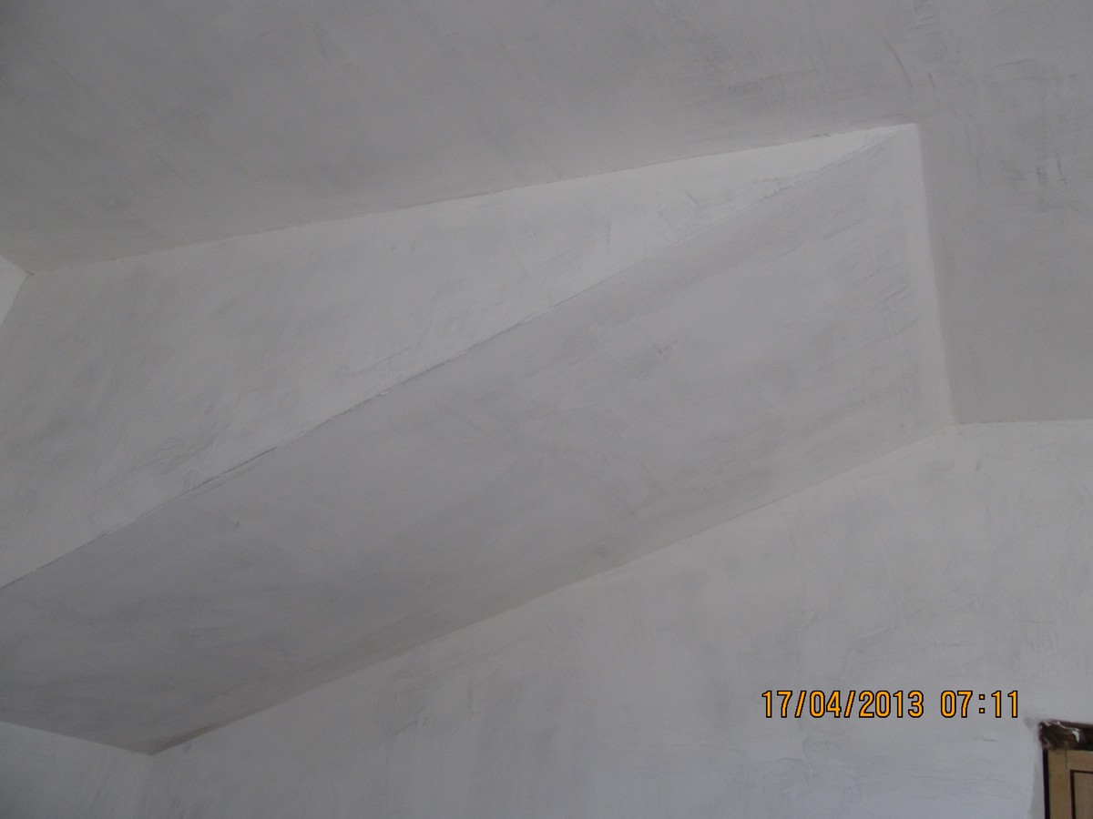

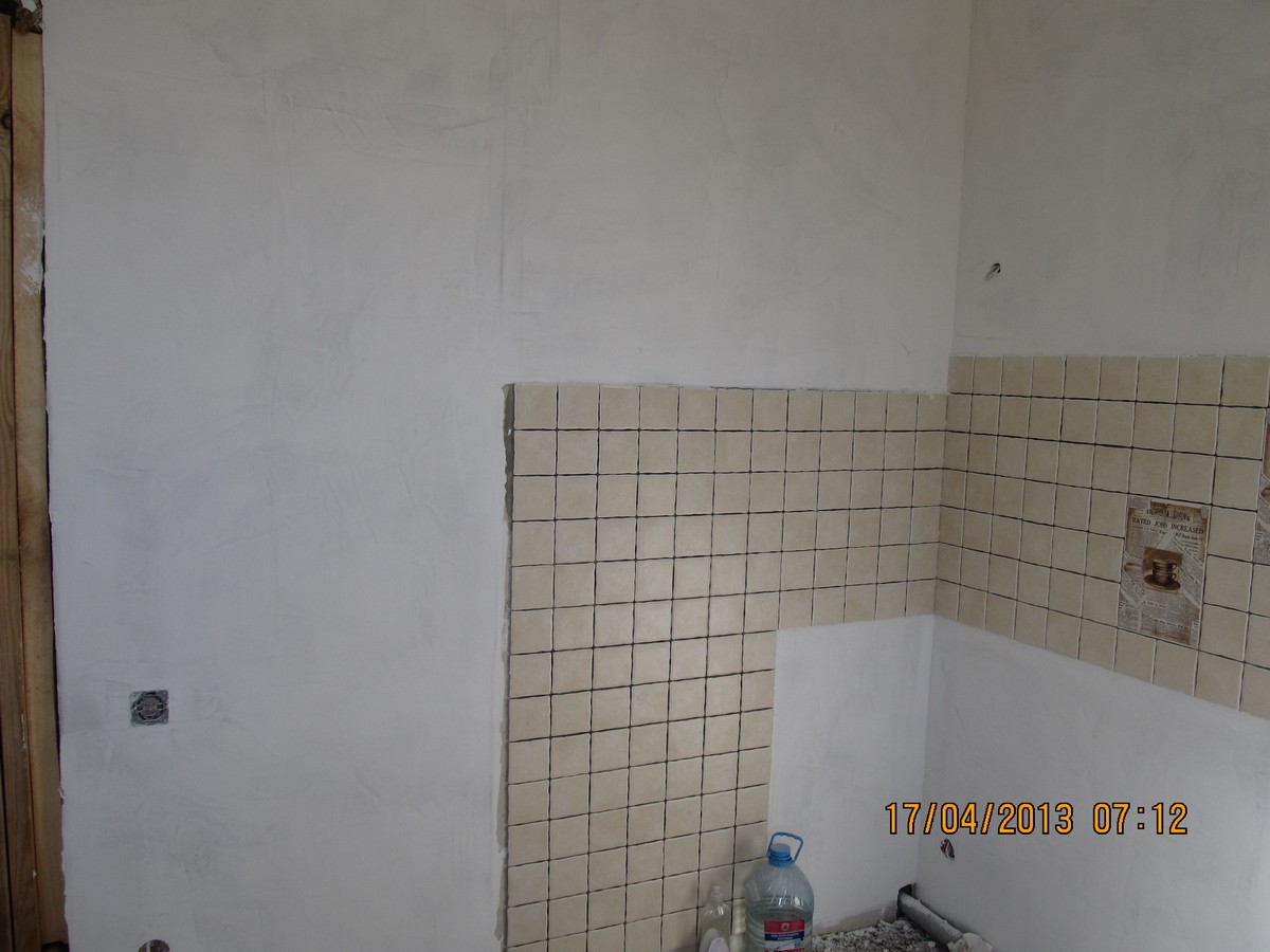

За последних два дня полностью мои работнички сделали чистовую шпаклевку в кухне, осталось чуть-чуть зашлифовать кое-где и кухня уже будет готова под покраскуIMG_4195.thumb.JPG.297dd0267106ec3b6533f73df8bfb8dd.JPGIMG_4196.thumb.JPG.1721bf0b4c9d052458476d02e8eb16ec.JPGIMG_4197.thumb.JPG.213298a72398f7a59850207ff40e8963.JPGIMG_4198.thumb.JPG.ec777752caea7cc14e22220d108f6da7.JPG
Кроме того, папа зашпаклевал часть холла, где будет устанавливаться металлокаркас под лестницу (это знаменательное событие должно скоро произойти)IMG_4201.thumb.JPG.9b1939cb8159a61cf5f090aca4880b33.JPG

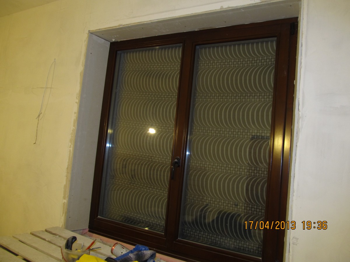

Откосы (в процессе) кухонного окнаIMG_4200.thumb.JPG.a4336bad833a19e0ccddc91ed28dc662.JPG

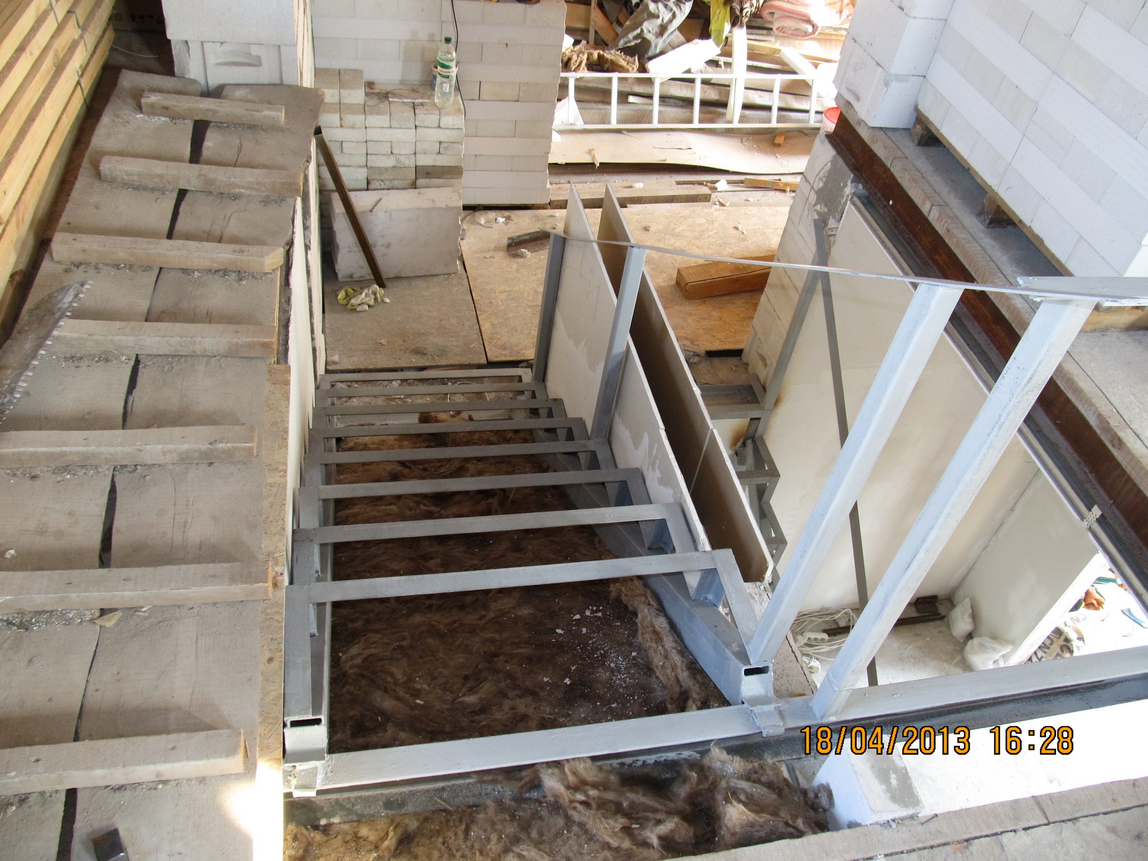

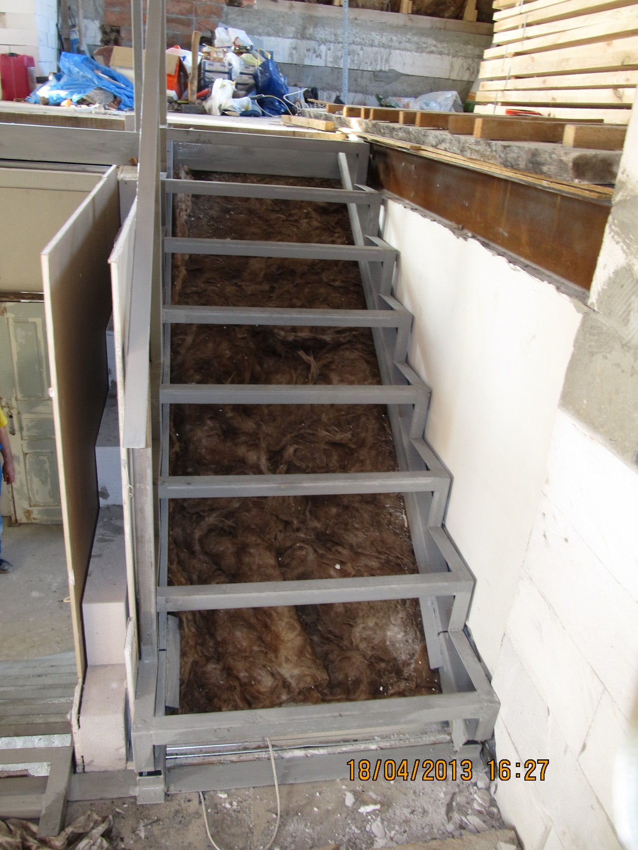

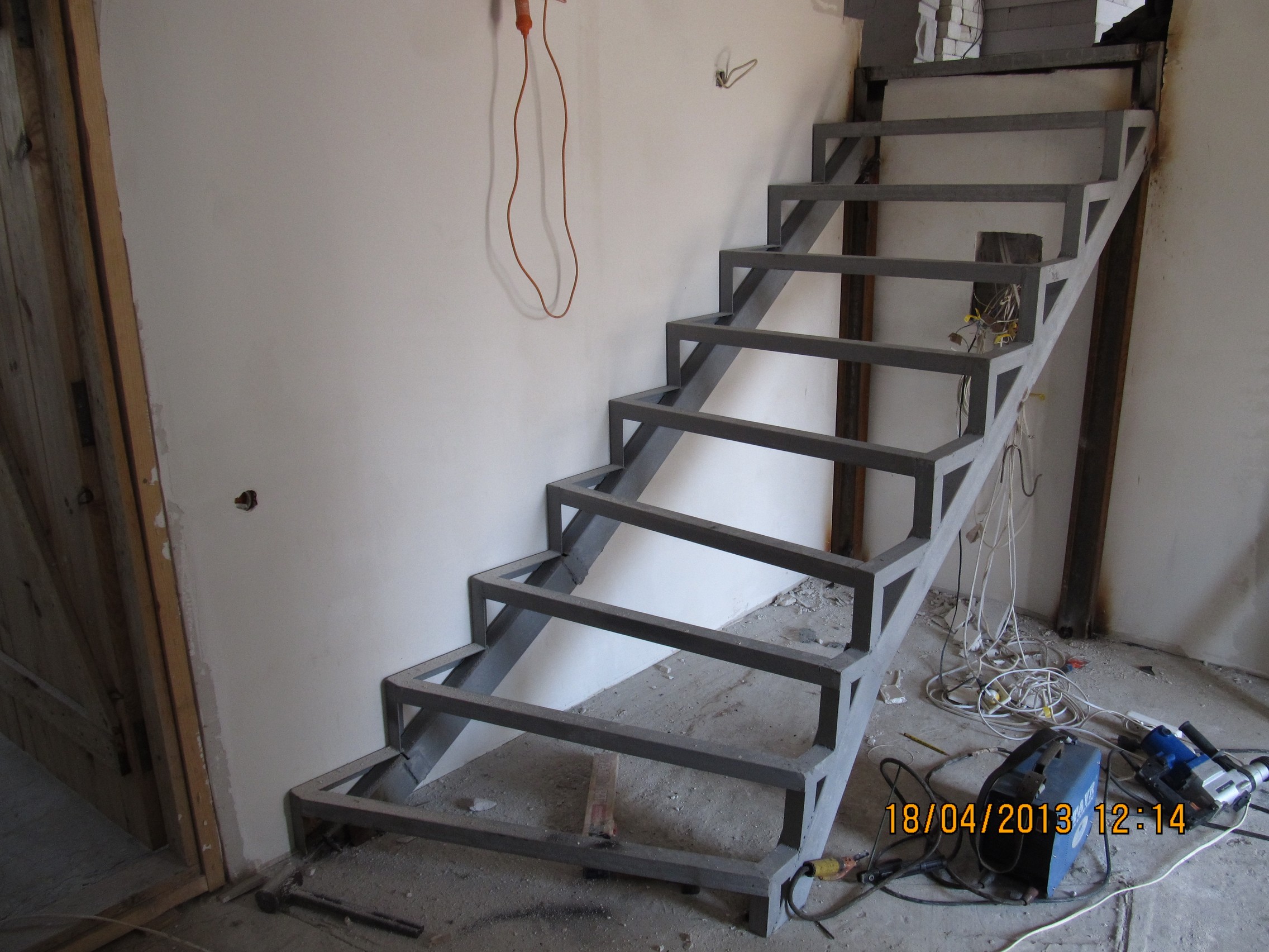

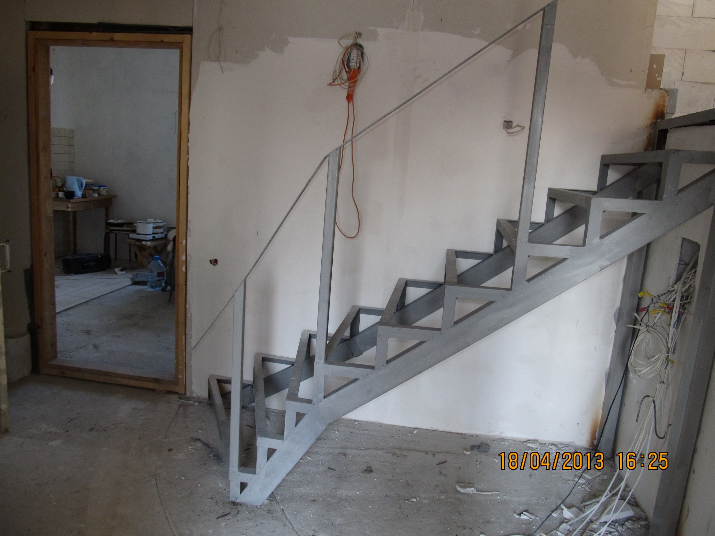

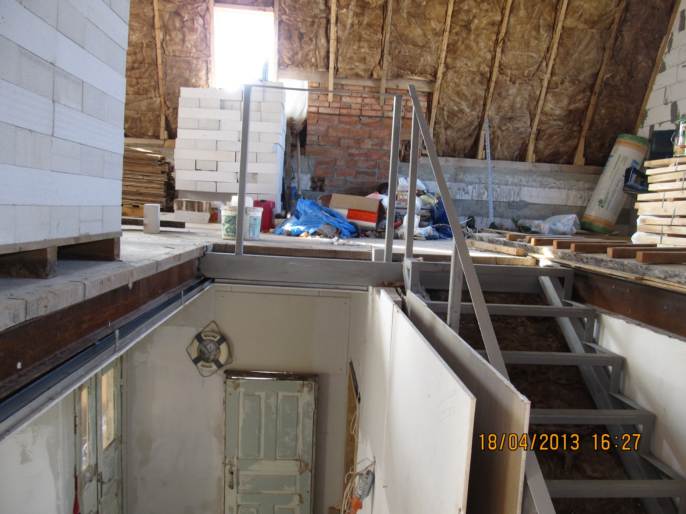

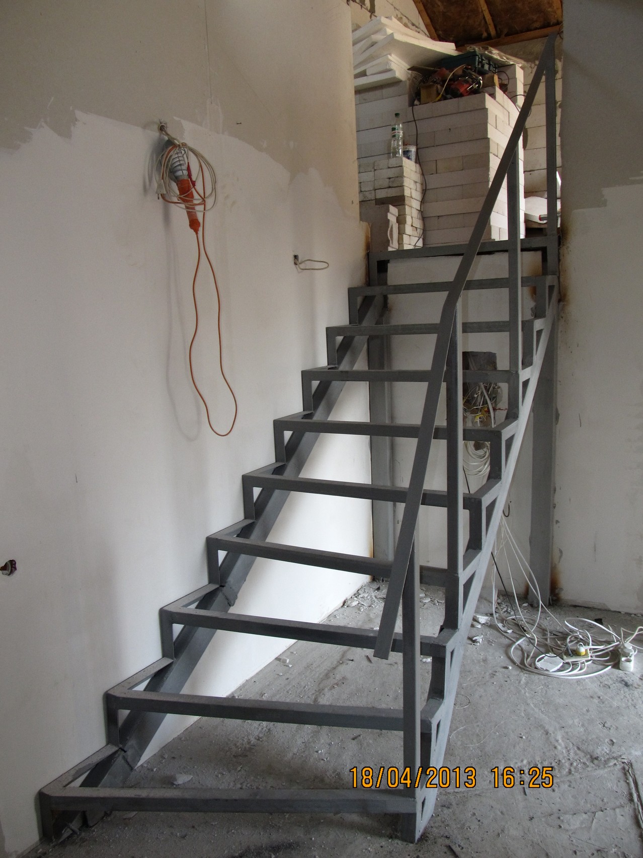

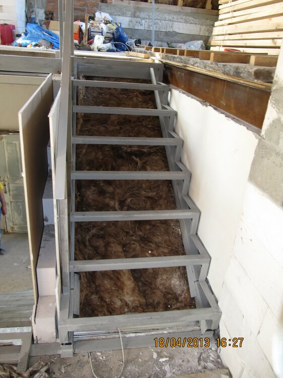

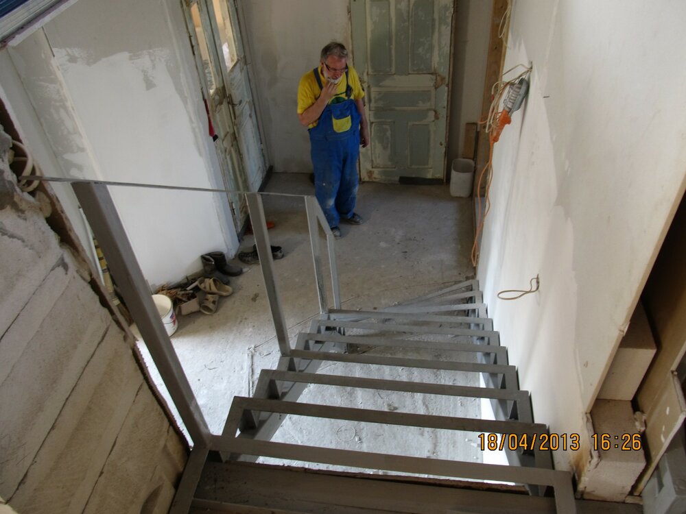

Ура! Нам установили металлокаркас лестницы!!!!
В проекте лестница у нас деревянная, но мы посоветовались и решили сделать металлокаркас, а потом обшивать.

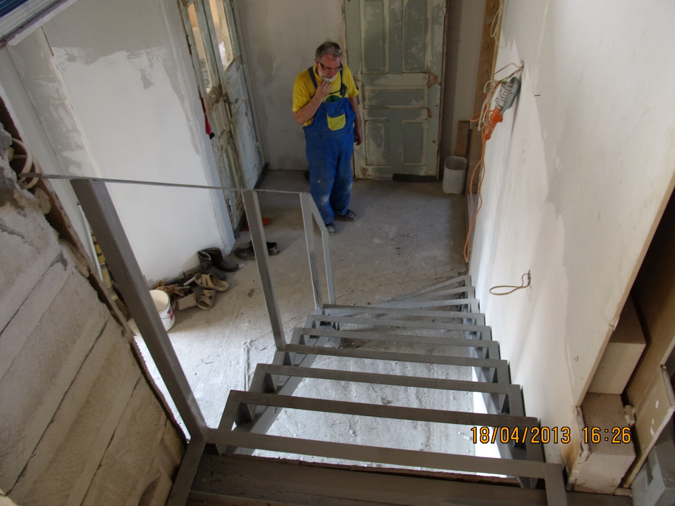

Мы долго выбирали исполнителя, созванивались с несколькими потенциальными, но то очень дорогая цена была, то не внушали доверия нам.... Потом мне в личку постучался форумчанин Максим0805 www.stroimdom.com.ua/forum/member.php?u=87245, мы созвонились, еще при разговоре по телефону подход к делу у человека мне очень понравился.... и вот результат:IMG_4203.thumb.jpg.b1d844857af51d60cf2ba85c90c10e67.jpgIMG_4205.thumb.jpg.54784545d8c4b44be0784d5790ea54a1.jpgIMG_4206.thumb.jpg.de4f6c8e151009d163d68f79db89767f.jpgIMG_4209.thumb.jpg.d4d664330cea99921cb11bc93be5f4df.jpgIMG_4210.thumb.jpg.32c57f9c83e0c7c65cdd9a088c9ca51a.jpgIMG_4211.thumb.jpg.10c0b02ff628672fd16507f9a4474ffb.jpgIMG_4213.thumb.jpg.9248300740dbb8210d640a1ad771f74b.jpg
Очень хочется поблагодарить Максима и похвалить! Все сделано отлично, при том, что лестницу пришлось перепроектировать, т.к. мы подняли на один блок высоту гаража, и получилось, что высота первого пролета увеличилась, а соответсвенно увеличилась длина, пришлось делать забежные ступени. В тоже время по второму пролету ситуация еще более усложнилась, т.к. он стал ниже на 20 см (ступени получались очень низкие:fool:).... Но совместно с Максимом проблему решили:beer:
Еще раз спасибо Максиму и мои только положительные рекомендации за хорошую цену и отличную работу!!!
P/S/ На последнем фото слева деревянная доска, которая и служила нам лестницей целый прошлогодний строительный сезон....
Катюша (можно Вас так называть?), лестница опирается на пол - он плавающий или это плита?
Можно))))
Лестница опирается на специально залитый под нее маленький фундамент....к стенам она не крепится, т.к. ГБ малопрочный....
Вас можно поздравить - лестница это серьезно!)) А чем планируете обшивать лестницу? И как поступите с перилами?
Который не связан с фундаментом?
Который связан с фундаментом под внутренние стены. А фундамент под внутренние стены не связан с фундаментом основным.....Фундамент под внутрянку лился через год после основного

Обшивать будем скорее всего ясенем, перила и поручни тоже будут деревянные.... Над дизайном перил еще думаем.....Но время еще есть, т.к. пока будут брошены черновые ступени, а обшиваться вчистовую лестницу будем уже после окончания всех внутренних работ, т.е. нескоро:D
Во эно как! У меня получается обратная картина: фундамент под внутрянку связан с основной лентой, а полы нет :) Но я лестницу упру в пол и частично свяжу со стеной :)
С газобетонной стеной?
По лестнице - перилкам можно посмотреть на Белостоцкого 93 у Хилаловцев есть решения, но у них комбинированные варианты металл+дерево, чисто дерева нет((((
А какая проблема? ф14 дырки просверлил в металле по месту, ф14 дырки в ГБ высверлил см по 20, химический анкер туда натолкал, ф14 шпильки туда повставлял. На следующий день шайбы и гайки накрутил, затянул покрепче, болгаркой лишнее отрезал. Все :)
Я так все креплю - и лестницу (такую же почти :) ) и маркизу и направляющие лифта...
