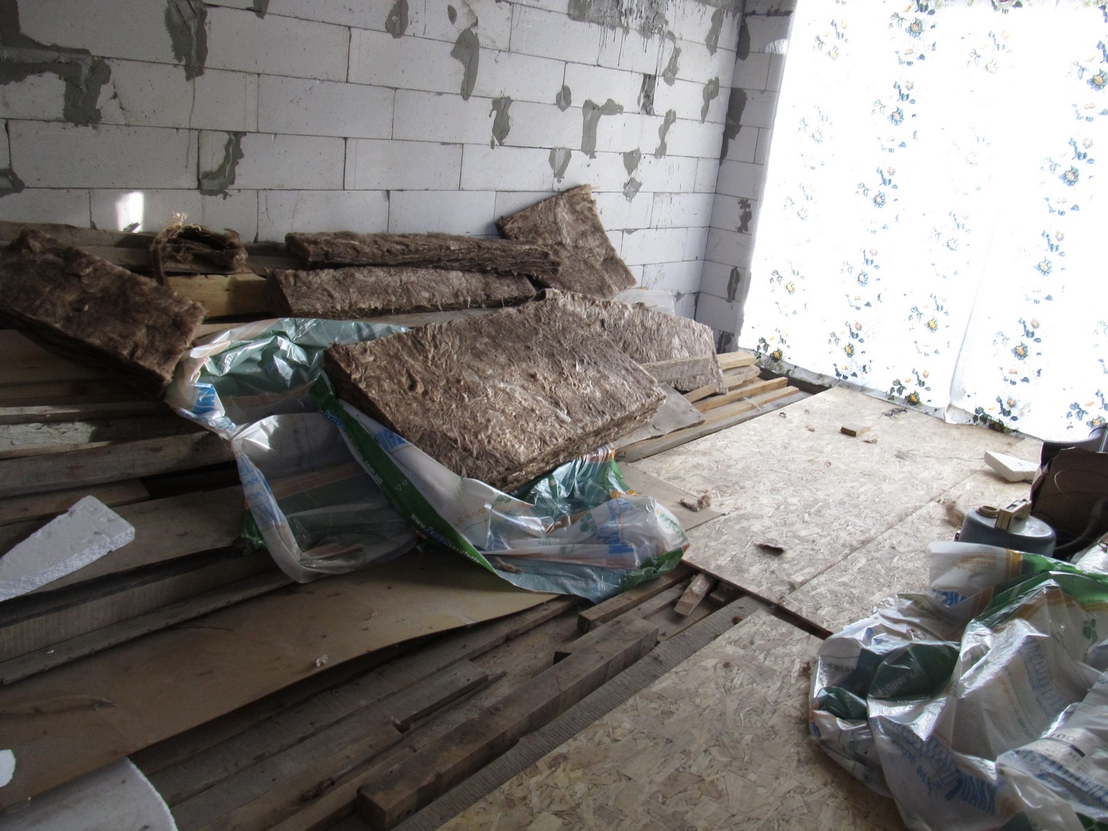

Почему именно 2 слоя осб, а не один но 18 или 22 ??? Я вот не могу никак купить 22 осб потому как не знаю мож и вправду взять 12 и 10. А как их меж собой саморезами ??? А не будет ли скрипа ??? Может меж слоями подложку под ламинат зажать ????
Потому что закупали 10-ку на крышу, с нее осталось, поэтому докупали такой же)))) Скрипеть не будет, подложку не надо. Крепить саморезами к брусу и между собой тоже саморезами (только размер саморезов разный)))))

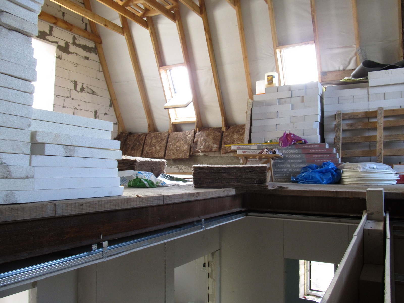

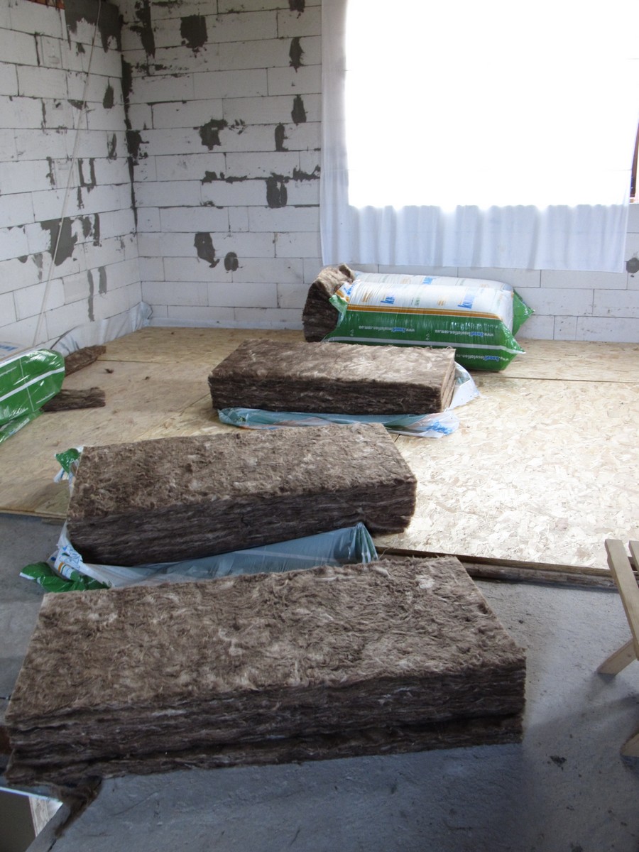

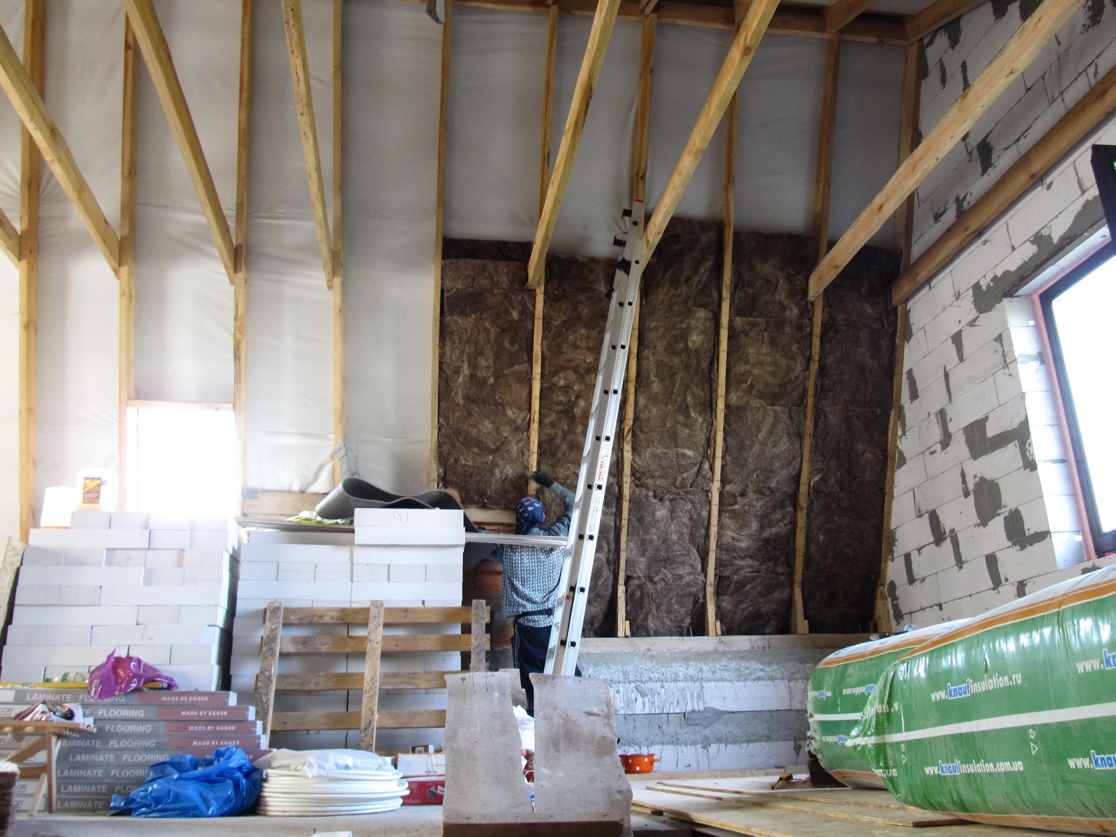

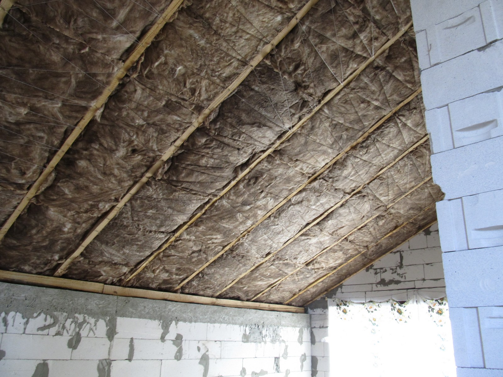

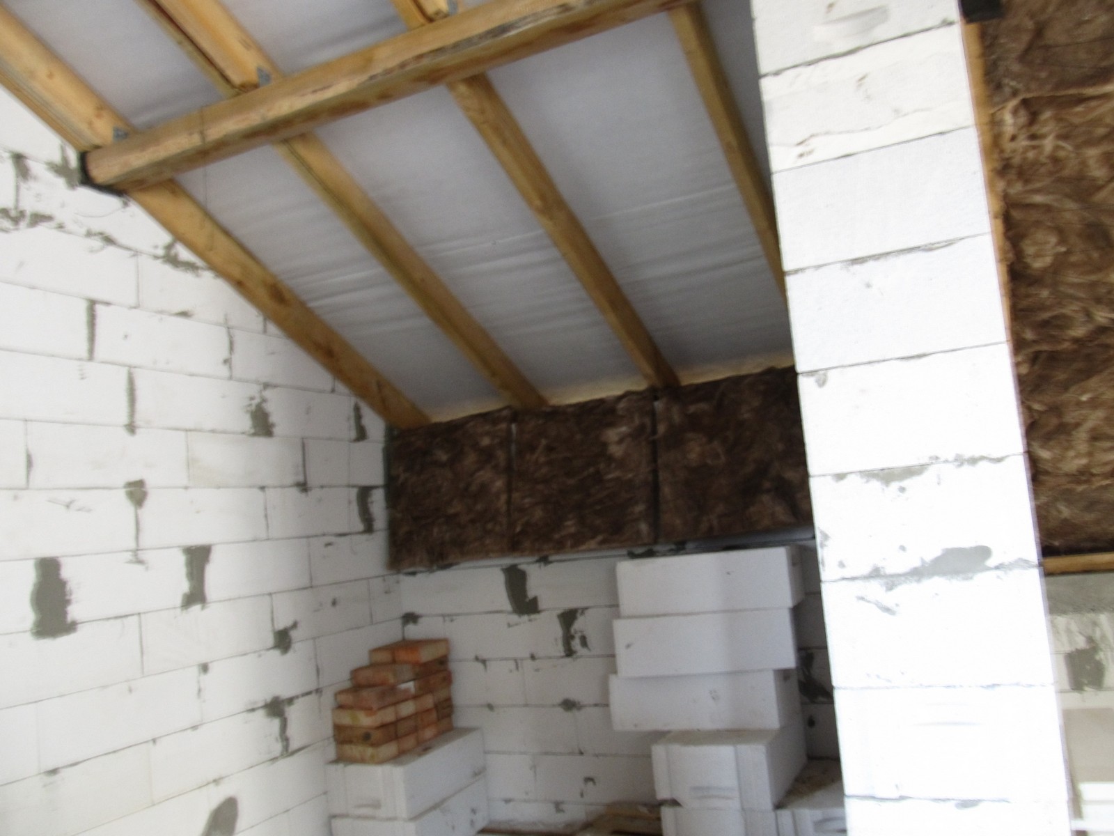

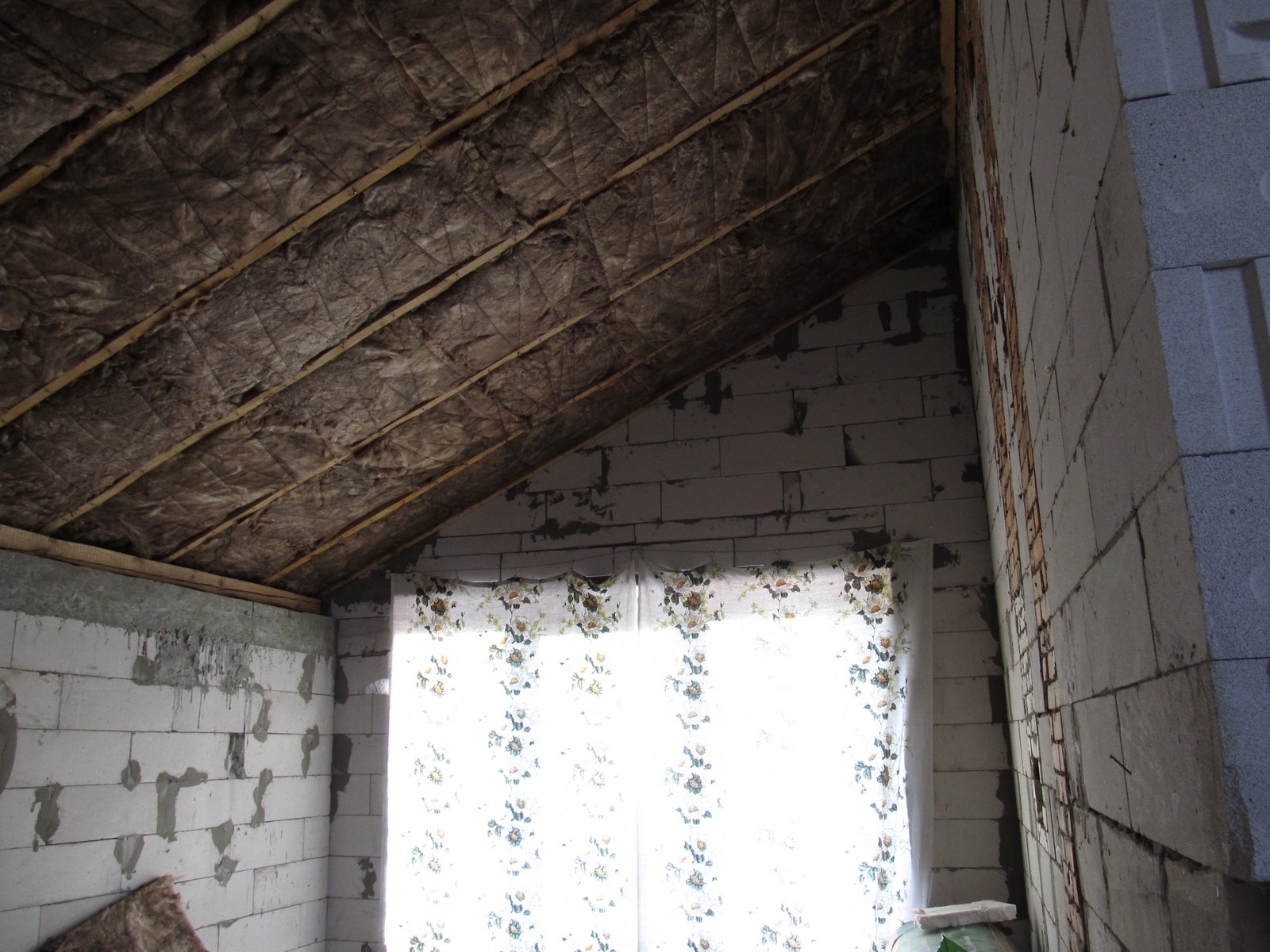

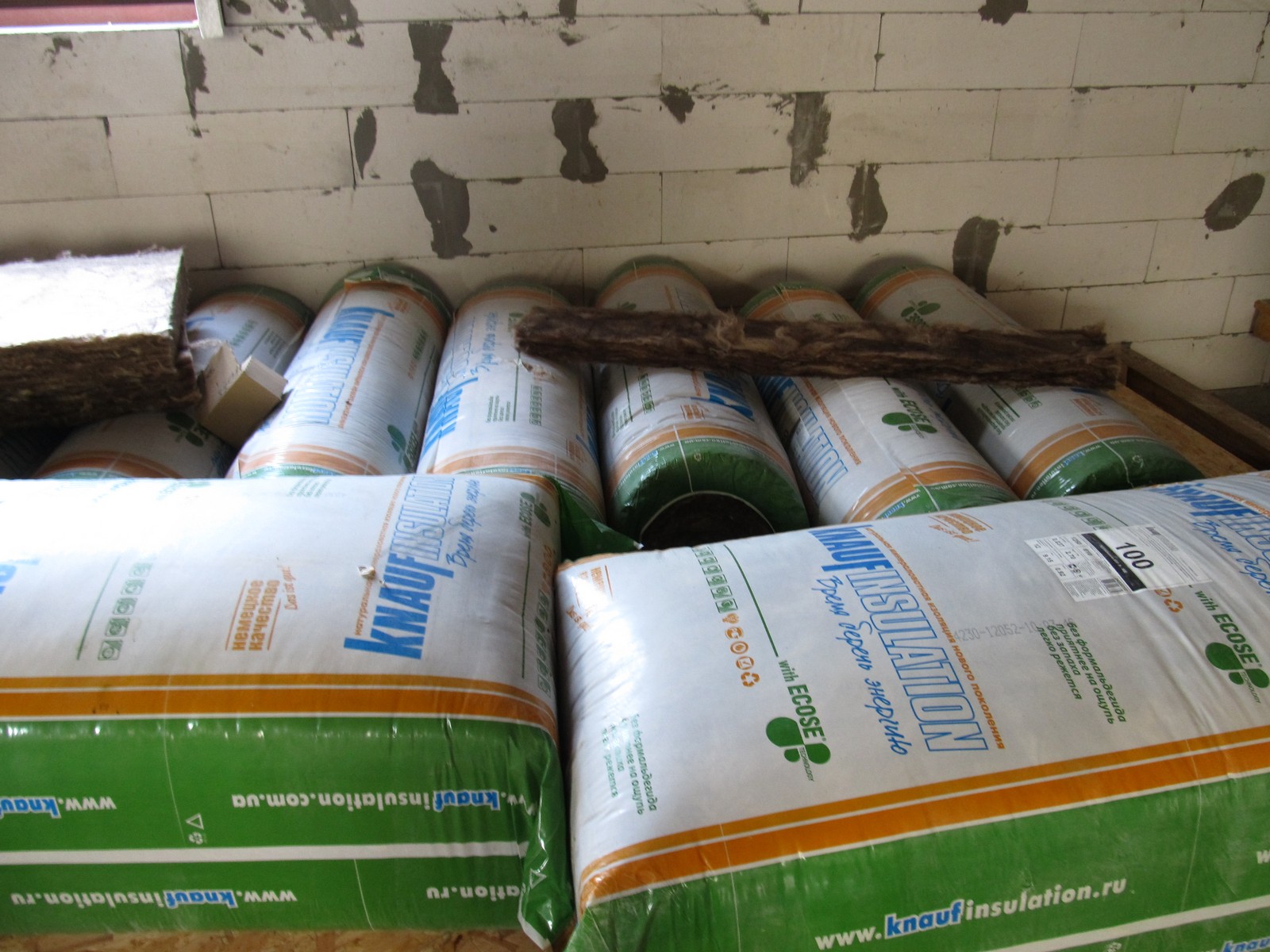

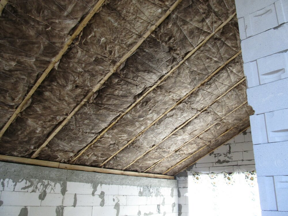

Уже в сентябре я понимала, что шансов заехать мало, но еще теплилась надежда. Пока отец отсутствовал мы в середине сентября начали утеплять кровлю, точнее муж утеплял, а я уже могла только нож поднести или чай приготовить)))) ДЛя утепления выбради минвату Knauf рулонную для горизонтальных участков и плиты - для наклонных. В основном шаг стропил был додогнан по стандарт 59-60 см, так что резать приходилось ваты немного, но пришлось помучаться там где уклон крыши крут. Муж укладывал ее с лестницы там где выше 3 м высота, очень сложно это делать одному.... Скажу сразу, крышу мы недоутепляли, т.к. так и не успели в прошлом году зашить потолки на 2 этаже. Сделали только наклонные части, но не зашили их IMG_1689.thumb.jpg.763a0f2569936887eae3ed0eb110ffb2.jpgIMG_1684.thumb.jpg.20025024e4aa28ad8dd979d46bee4bb2.jpgIMG_1685.thumb.jpg.feaa5630946a94e00af2709d97727607.jpgIMG_1686.thumb.jpg.2c95308d2c0c1a3f581628a3d4b77255.jpgIMG_1687.thumb.jpg.2037157e4f7707cfe43f13aabacc8d86.jpgIMG_1688.thumb.jpg.c278e5c31b7197e5cca5ec39bd5129c0.jpgIMG_1690.thumb.jpg.8fa657ecfc4f623b4e6a9f5885cd628a.jpgIMG_1693.thumb.jpg.982f6f622a5bc696ba53c281f2881b43.jpg

[ATTACH]268390[/ATTACH]
Я смотрю вы без дела таки не сидели ;)
Кто затяжки на стропилах потырил? Ваша работа? :D
Ну а если сурьезно... почему бех 2х затяжек?
Кстати, укладку в два слоя я не раз встречала у форумчан!
Вставлю свои пять копеек. Я сначала сделал как вы описываете и скрип был. Скрипят не контакты между листами, а контакт лист/шейка самореза. Два слоя по 10 мм - не очень хорошая идея. Намного лучше будет один слой 22 мм с четвертями, специальный для полов. Проблему скрипа я решил склеив и скрутив слои между собой. :) Мера была вынужденная, так как материал уже был. Плита 22 мм будет крепче, чем 12+10, по аналогии с бетоном.
Никто не потырил, т.к. никто их там не поставил)))) Не хватило бруса.... Дело в том, что лес у меня не очень хороший. Вообще-то это история для темы "Что бы я никогда не сделал снова… и почему…". Короче говоря, еще в самом начале стройки мы съездили на пилораму, заказали дерево сразу на опалубку, на перекрытия и на крышу. Но хранить нам его было негде поэтому договорились, что оно временно похраниться у них. Лес нам напилили и попросили оплату. Мы заплатили 100%. Забирали его через пару месяцев. Точнее нам его привезли, мы посмотрели,а 50% леса с очень плохой геометрией и еще процентов 20% леса поточеного..... Менять хозяин пилорамы отказался.... В общем - засада. Кое-что мы вообще выбраковали, с кривеньким брусом на перекрытия еще прийдеться повозиться как будем делать полы....
Поскольку лес такой дерьмовенький, то я его долго и нудно купала в Сенеже (использовали Сенеж Инса и Огнебио).
На крышу потом еще докупали лес, но уже везли аж из Кривого Рога, отличный лес и по нормальной цене. Брусочек в брусочек, не то, что этот первый..... Вагонку на подшиву крыши мы тоже привезли из Кривого...
Спорить не буду. У нас не скрипело. В любом случае соглашусь, что однослойная конструкция лучше и проще в реализации:)
P.S. Чем склеивали? И как помогла склейка, если Вы пишите, что скрипит именно контакт лист - шейка самореза???
Склеивал "сумашедшей липучкой", оказалось дофига дорого. Лучше поискать альтернативу, если нужно будет склеивать. После склеивания листы не двигаются относительно друг друга, таким образом нет трения и между саморезом и листом (важно: имеются в виду скрепление саморезами листов между собой, а не к основанию). ОСБ по ОСБ может скрипеть только при плотном контакте торцами!!! Заставить скрипеть основную плоскость нереально.

Главное - оставляйте делятационные зазоры, т.е. не стыкуйте плиты вплотную.
