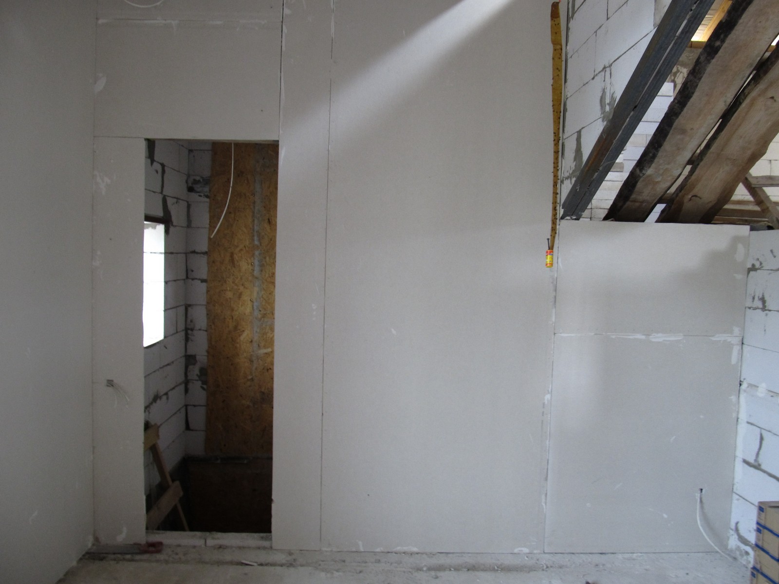

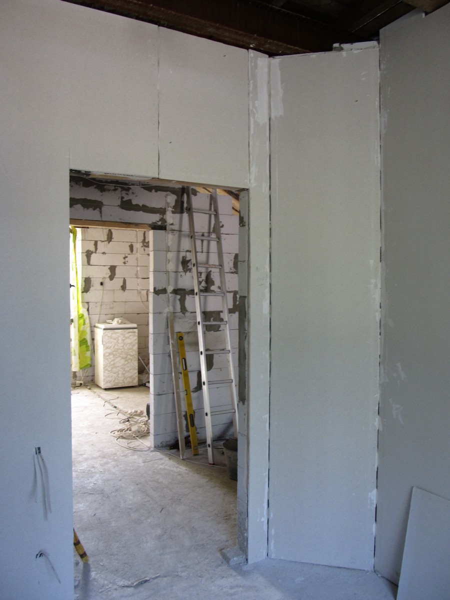

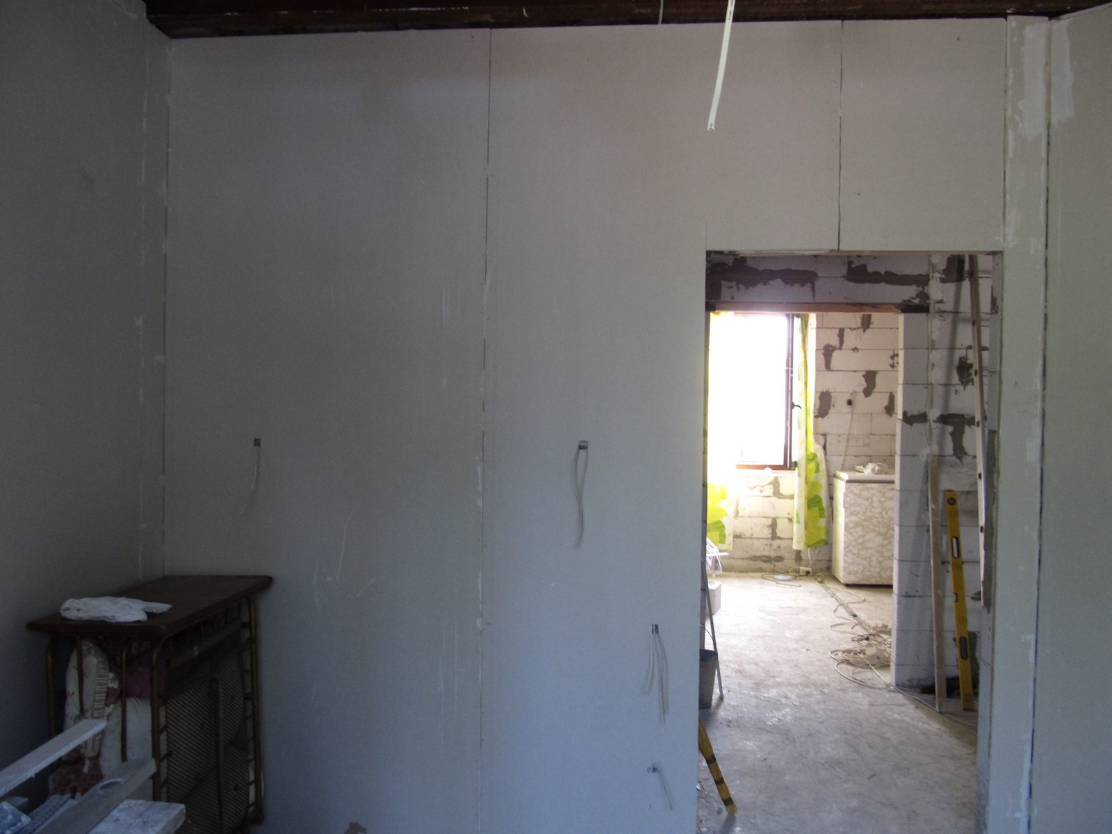

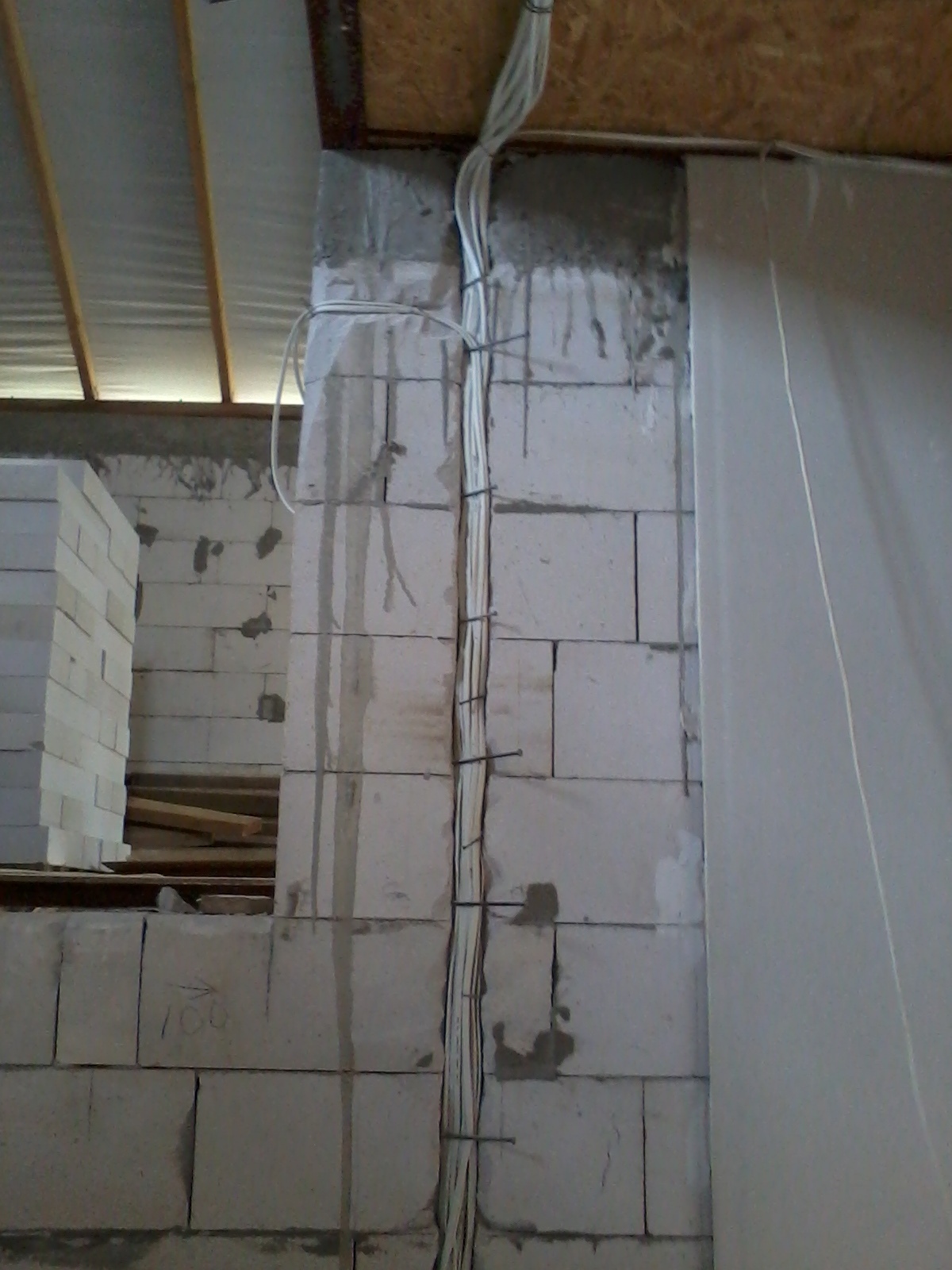

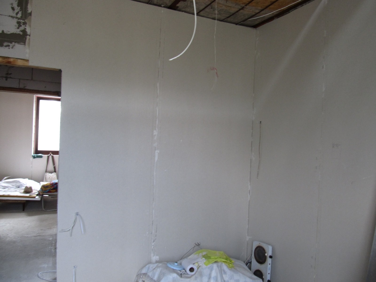

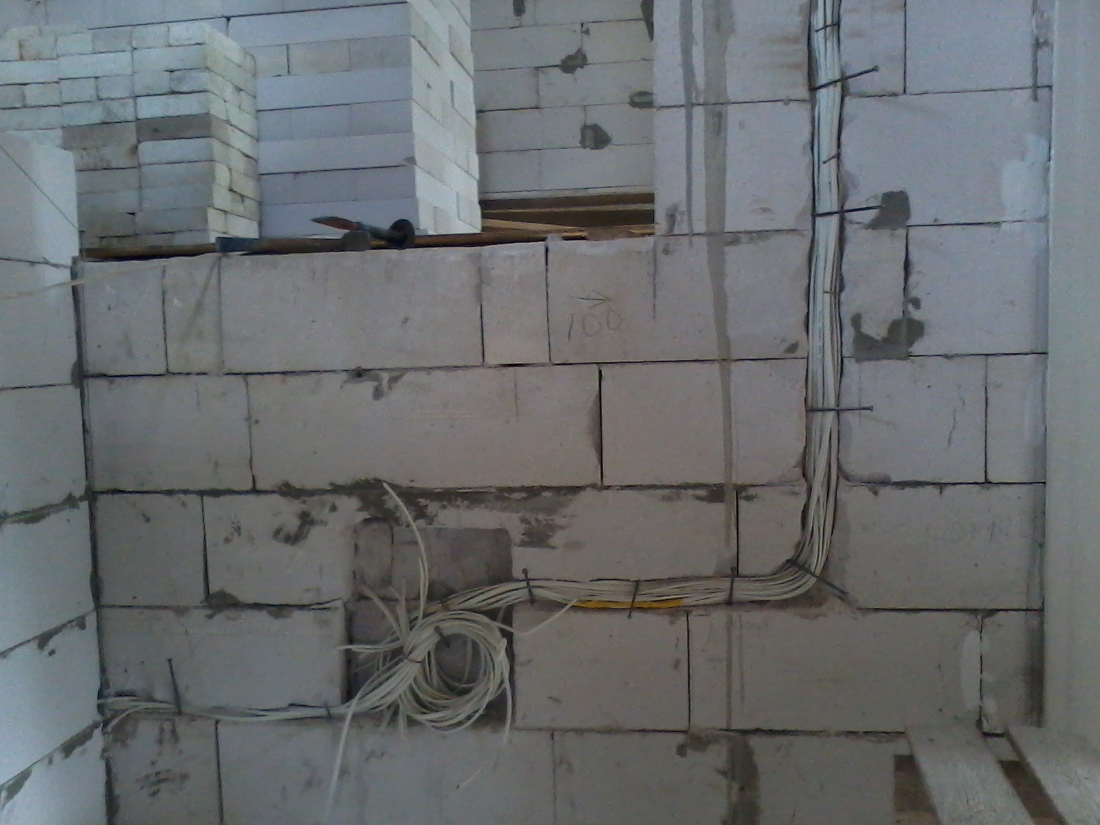

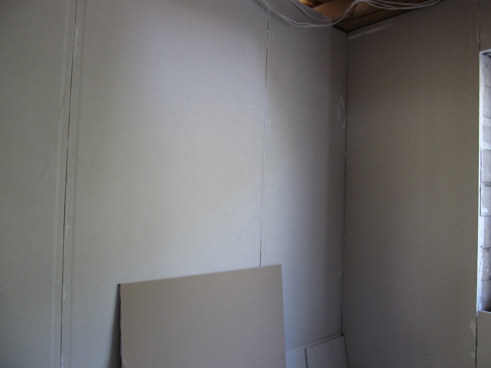

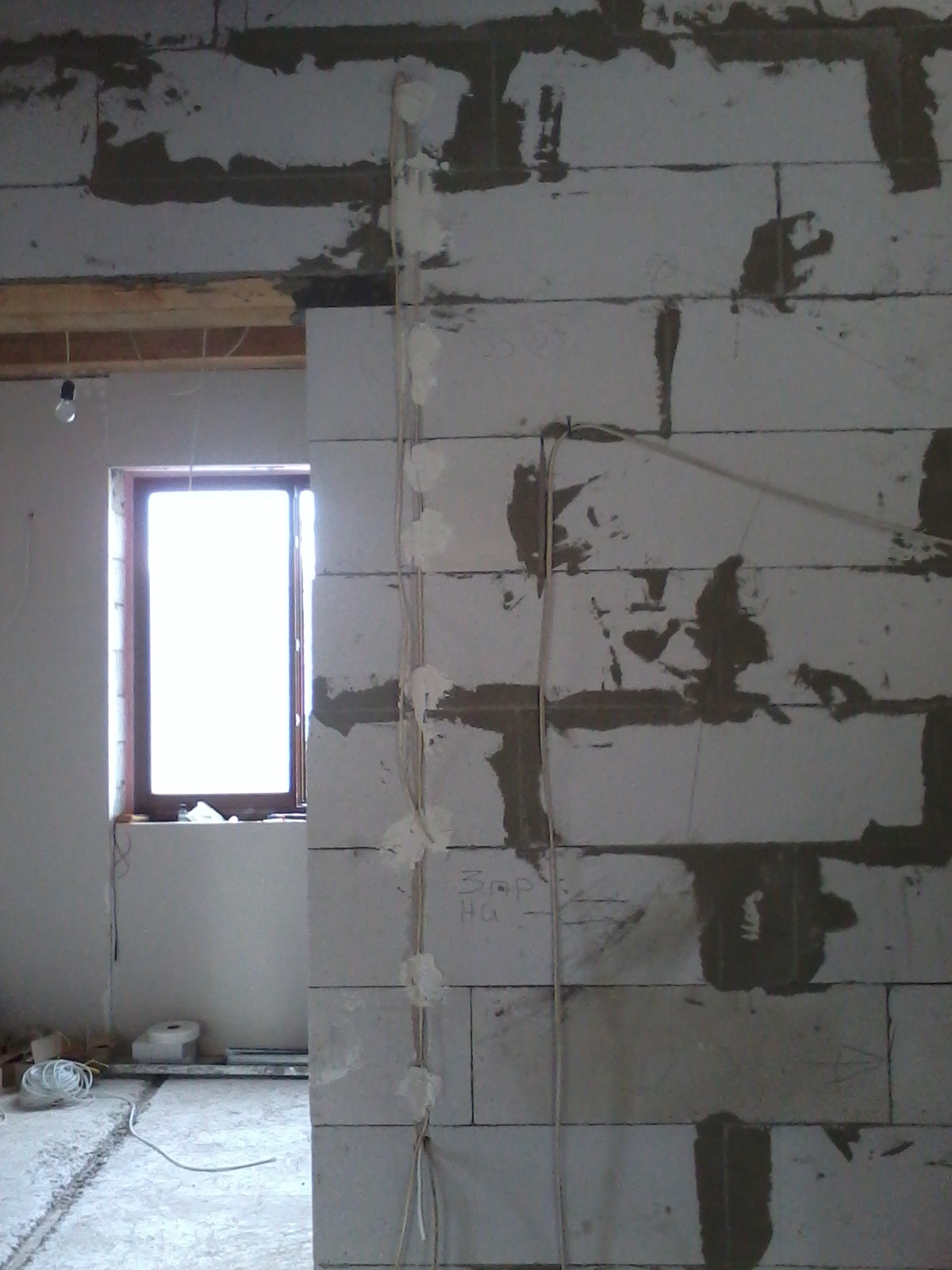

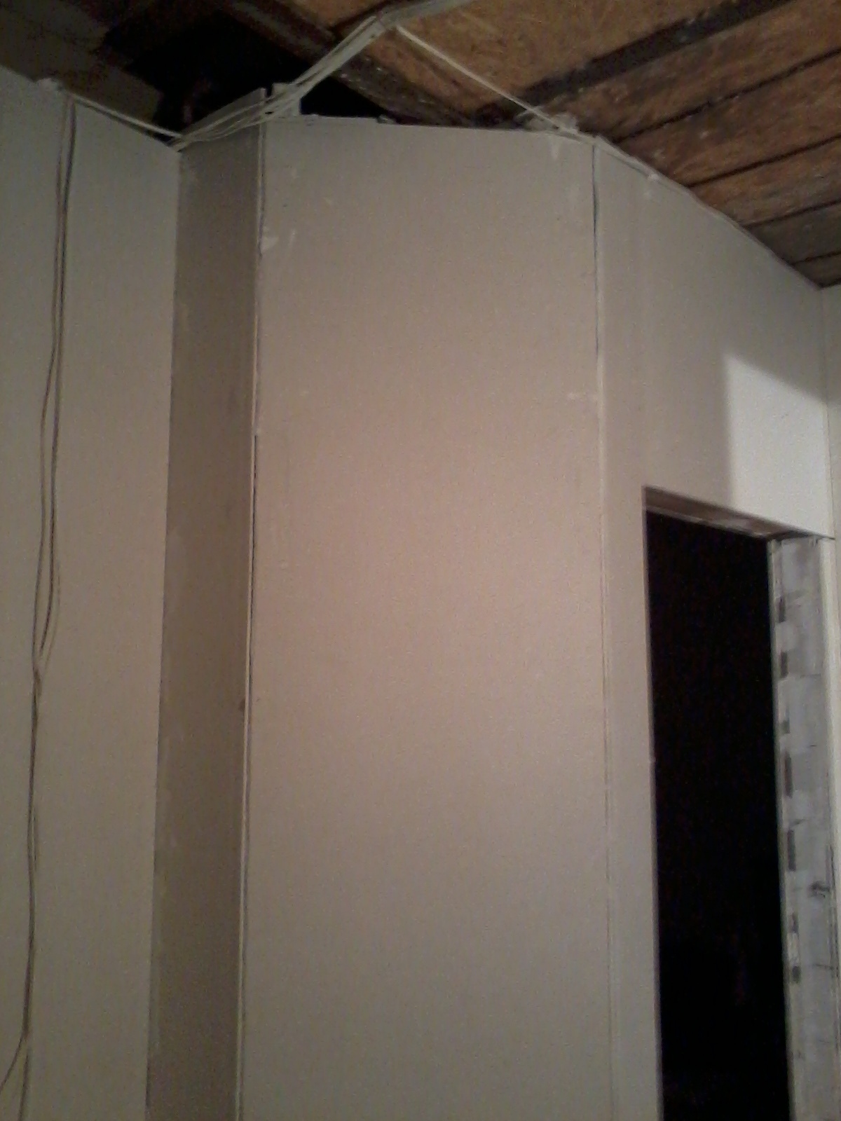

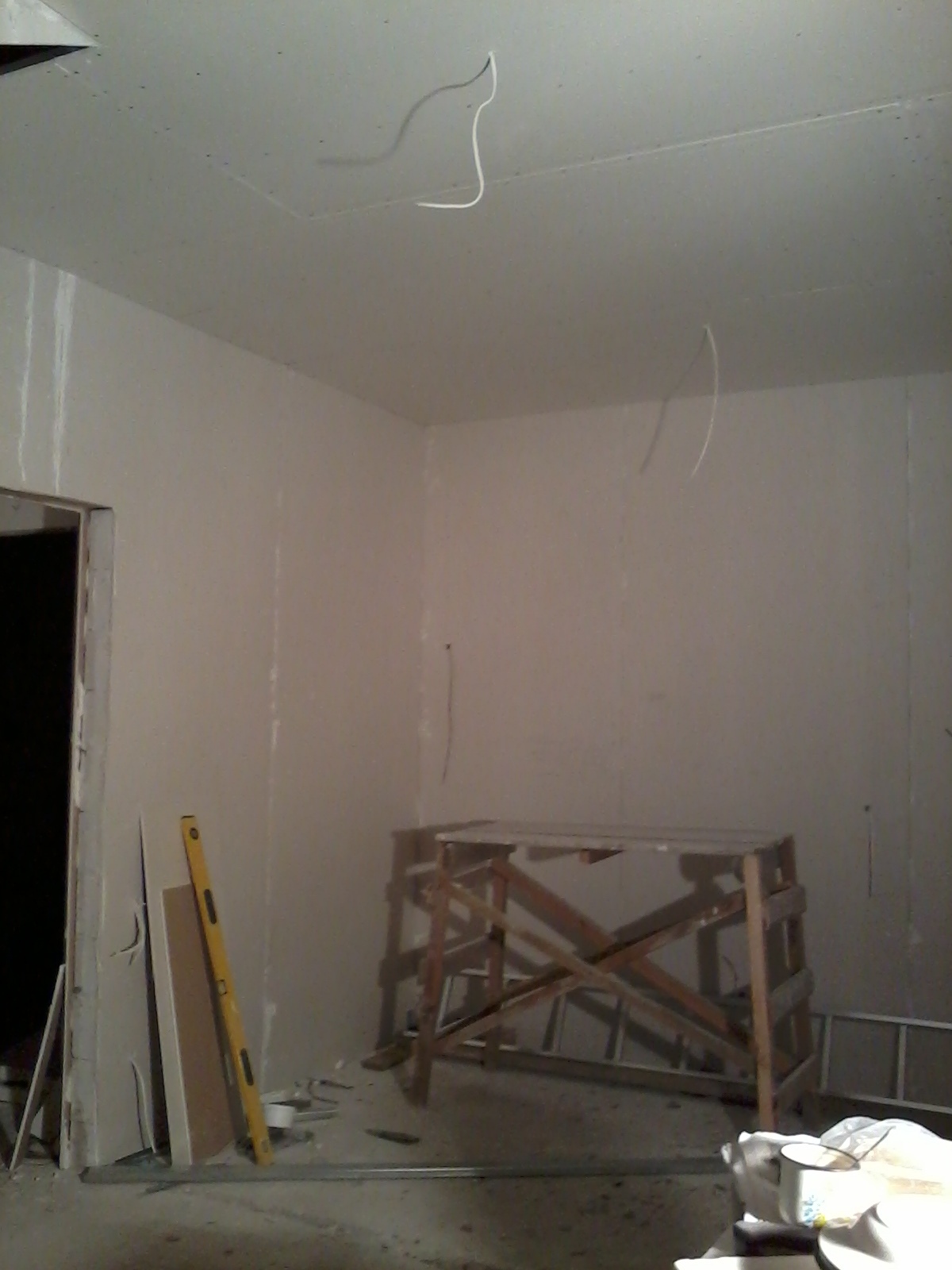

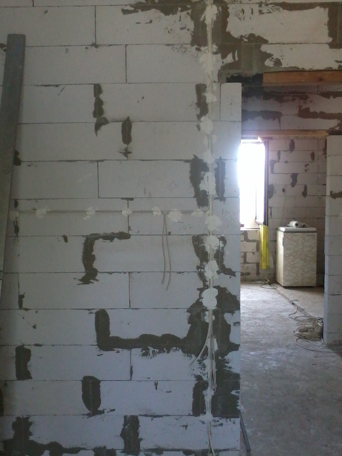

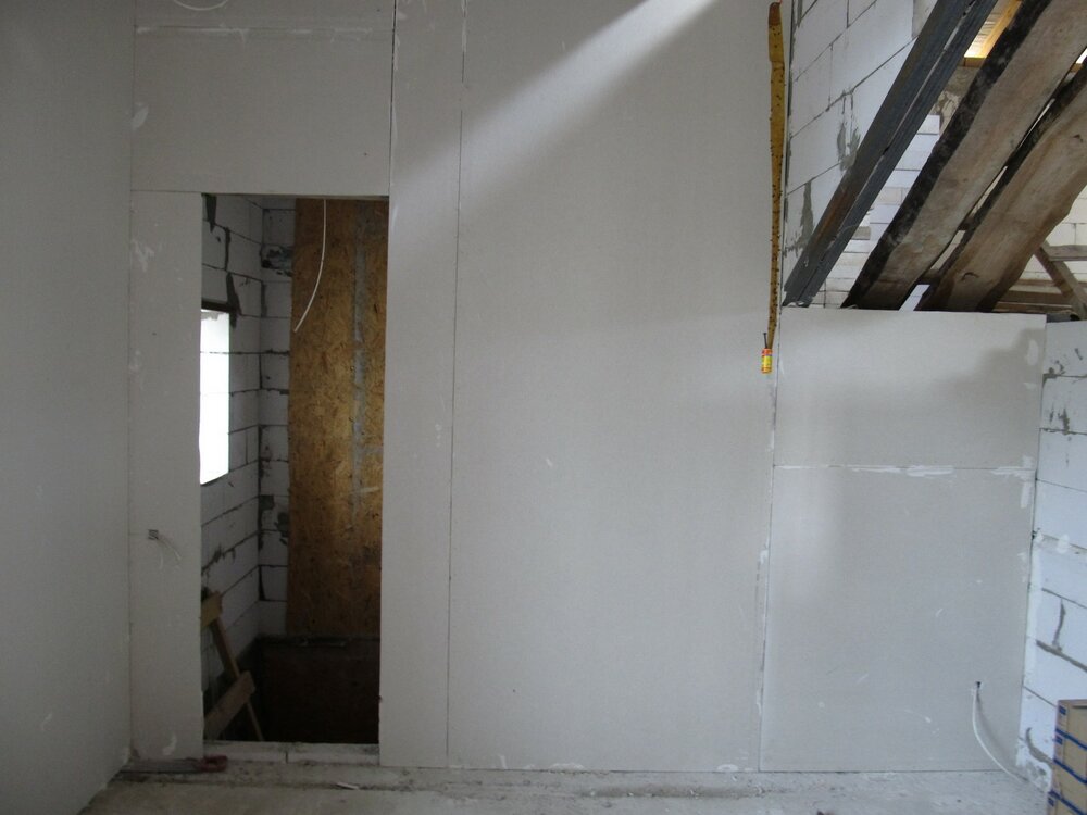

Август 2012 был посвящен электропроводке и обшивке гипсокартоном первого этажа. Все делали сами, лектричество и ГК - это папины козыри))))
2128372421_-0119.thumb.jpg.51ca5fcb22c2eb6735f02e42001c91e3.jpg1109690945_-0120.thumb.jpg.e9b6cecf02174b8e67935dad403a9197.jpg794382298_-0121.thumb.jpg.c9b10ca1194d7f9103627f9bb3ab7cc3.jpg2090737171_-0112.thumb.jpg.d1476dcab5591e352cf71cf21e9e4709.jpgIMG_1665.thumb.jpg.e86dc7b97746ed9837815a252881ec1a.jpgIMG_1666.thumb.jpg.5843ef133fe41581095b9ec7c9a12bd4.jpgIMG_1667.thumb.jpg.6f1c99f7b232e3f6747f5d6a6aea37f1.jpgIMG_1680.thumb.jpg.0e294eede5ccebc75f57ffb9b60ddf93.jpgIMG_1681.thumb.jpg.20fba660266f19c7389464ad753e5301.jpg454258982_-0124.thumb.jpg.a3ce0e418a3ab1a26e3d17032c721990.jpg1001864983_-0126.thumb.jpg.7116c5e3277d8b5e31b12d54e5231934.jpg
Ну, проводкой занимался папа, изредка приезжал еще мой дядя ему помогать. "Гипсокартонили" стены и потолки папа с мужем. А я тем временем тоже не гуляла, а имея уже 6 месяцев беременности занималась межэтажными перекрытиями))))) Перекрытия у нас, как вы помните, деревянные балки, чтоб жить было нешумно и комфортно решили делать подобие плавающего пола.....Значит так: на гипсокартон между профоилем укладываем слой минваты "акустическая перегородка" толщиной 50 мм, потом еще два слоя ваты между балками (это я уже сделала в августе 2012г.), потом будет биться поперечный брус, сверху на него Изолон (который крепиться не будет, а ляжет под плинтус), потом 2 слоя ОСБ 10 мм, потом будет чистовой пол - ламинат. Но по факту на сегодня все так же лежит вата и пока просто сверху брошено ОСБ....

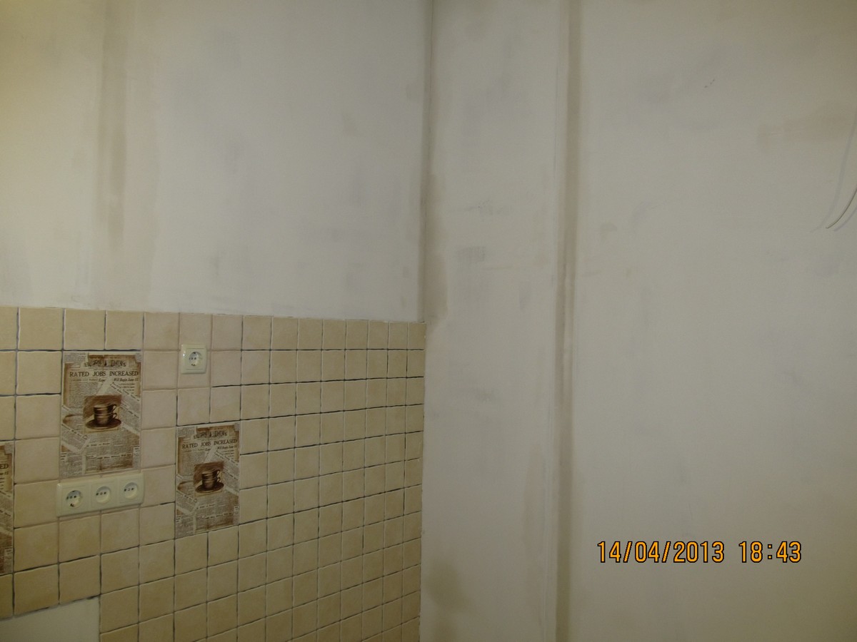

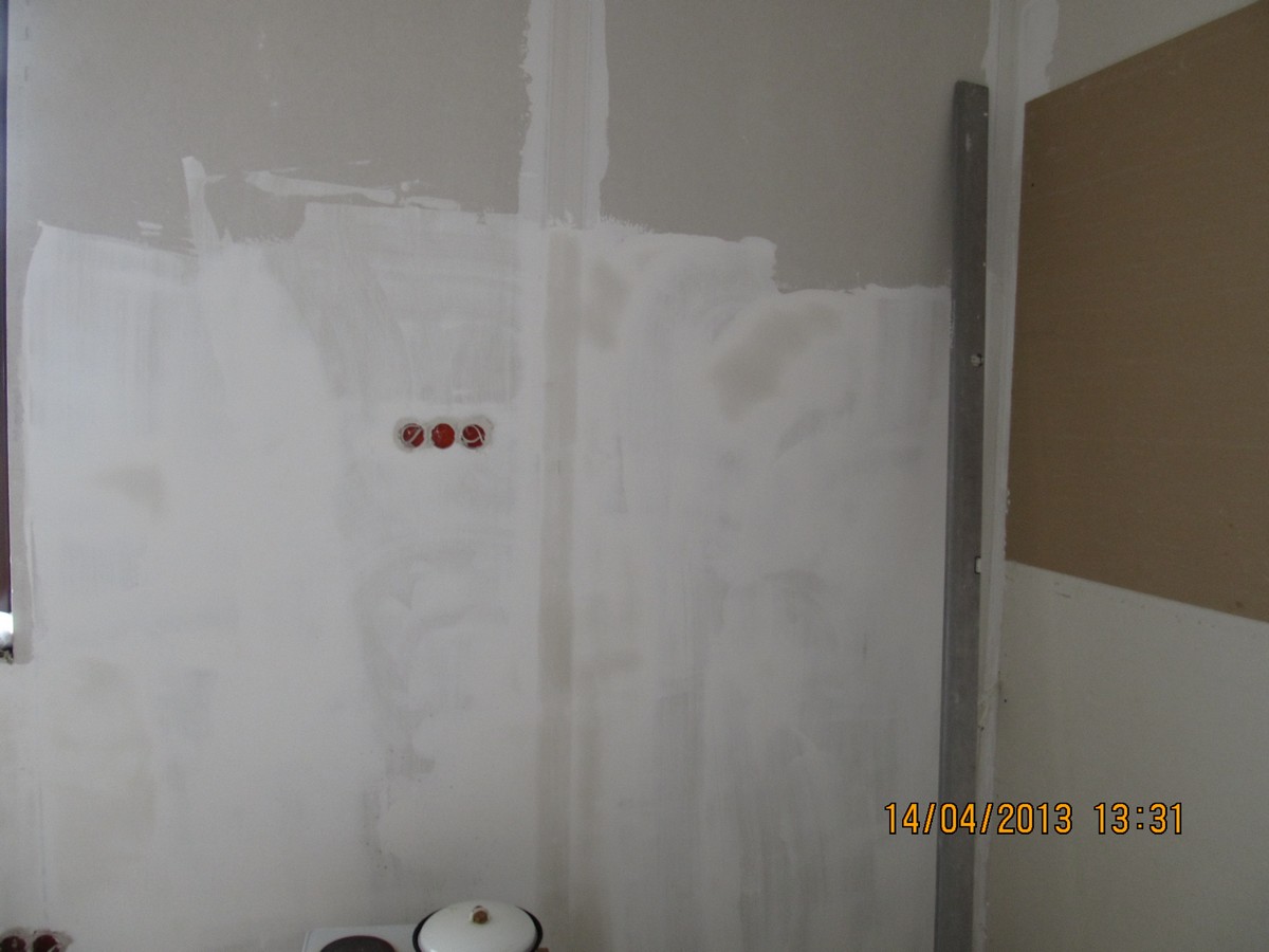

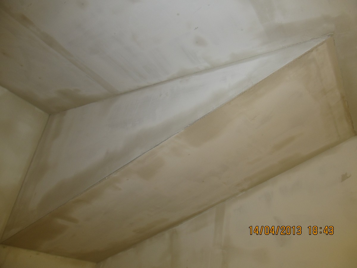

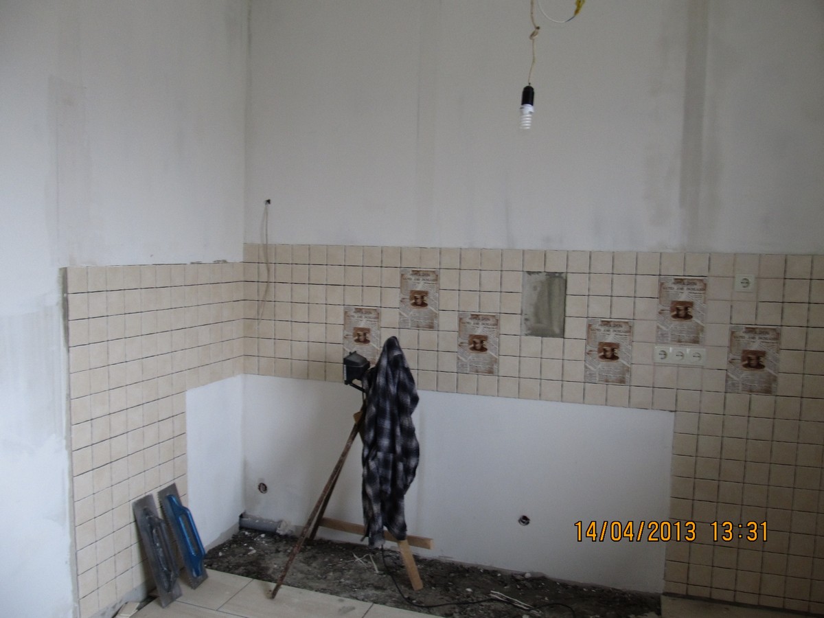

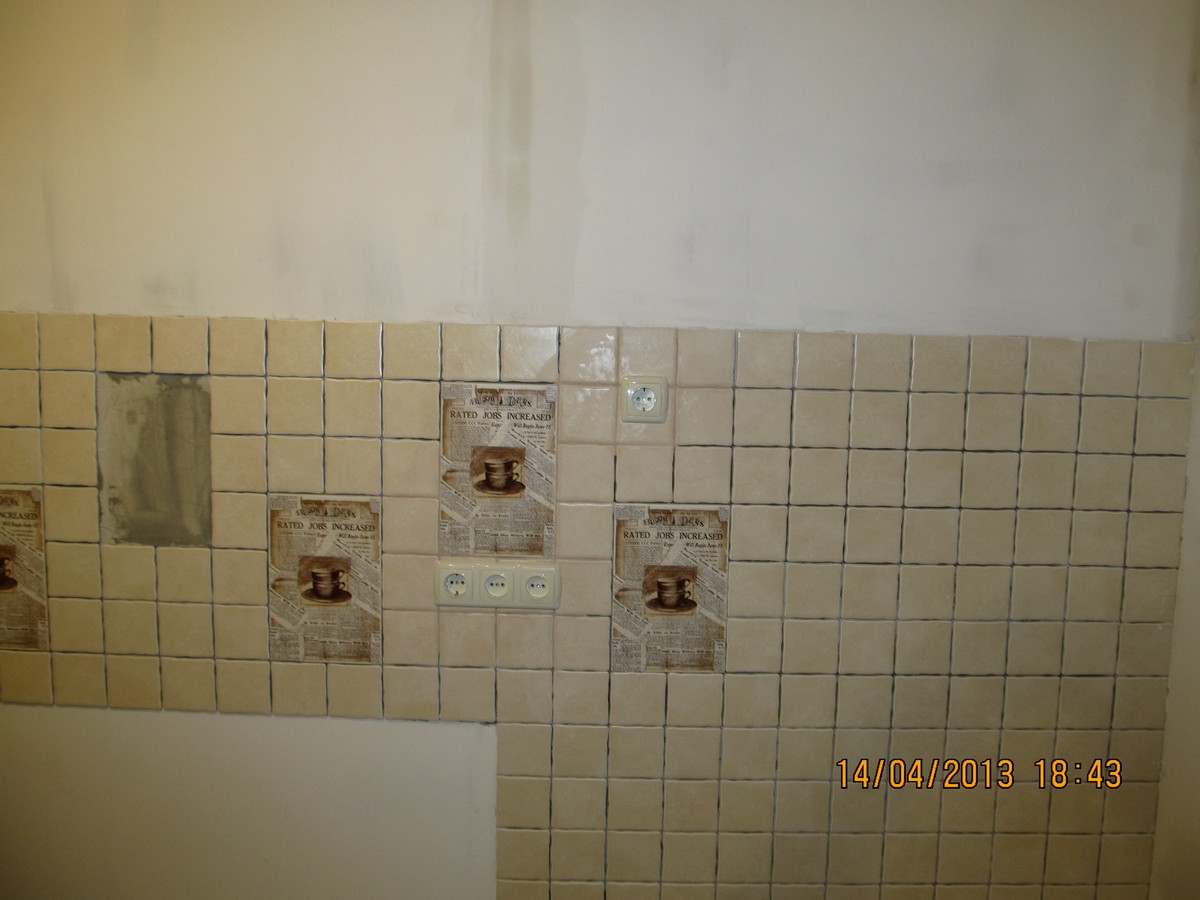

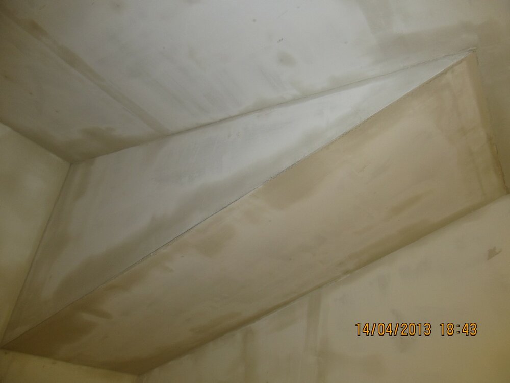

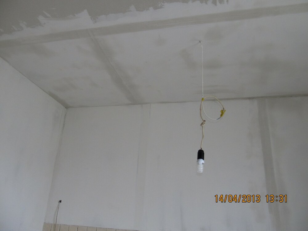

Разбавляю истории из прошлого стройки нынешними событиями. Маленький отчет по нынешним выходным: на стройке работало две пары, мой отец+помощник Дима, муж+его отец.
Первая пара шпаклевала кухню вчера и сегодня. За два дня сделали и стены и потолок IMG_4186.thumb.JPG.ccf8f83a9f2c0e806c1cf33d96e93ce4.JPGIMG_4187.thumb.JPG.1d139cefeaaeceab6b410e3ee7449852.JPGIMG_4188.thumb.JPG.e8ee3951bab6eb53cea81c410acc10fb.JPGIMG_4189.thumb.JPG.1dcb5dad67621fd52b6a0fc489c4f7c2.JPGIMG_4190.thumb.JPG.5595b50d1a59068a60b3a1176ebe9284.JPGIMG_4191.thumb.JPG.69df2cbf8f6a5e51bf46c0e18a803d25.JPG (последнее фото это короб на кухне под лестницей). По проекту частично лестница проходит под потолком кухни, долго думали оставлять открытым или нет, но решили, что сидеть за столом будет не очень комфортно, когда будут чьи-то ботинки над головой чапать))))

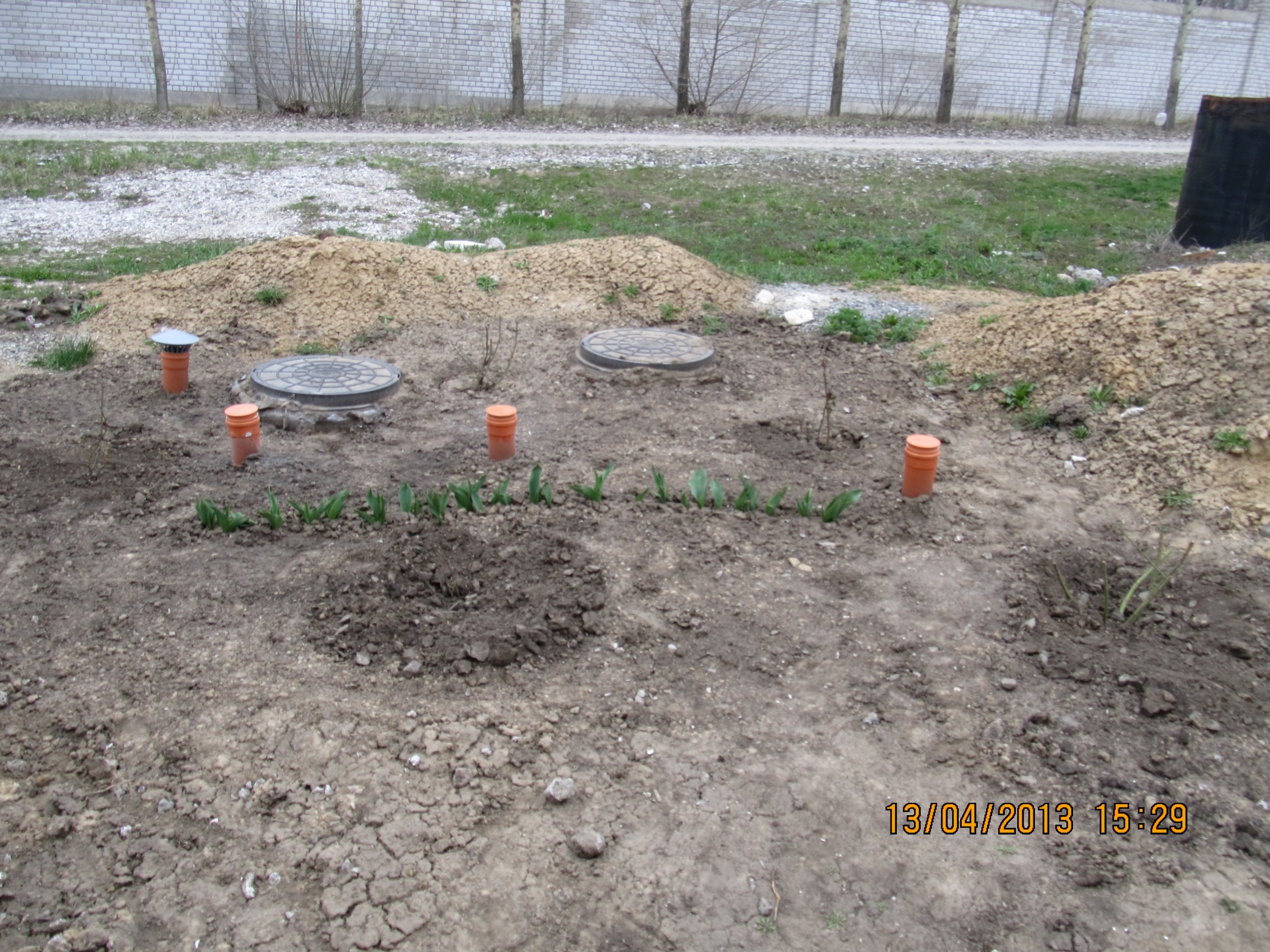

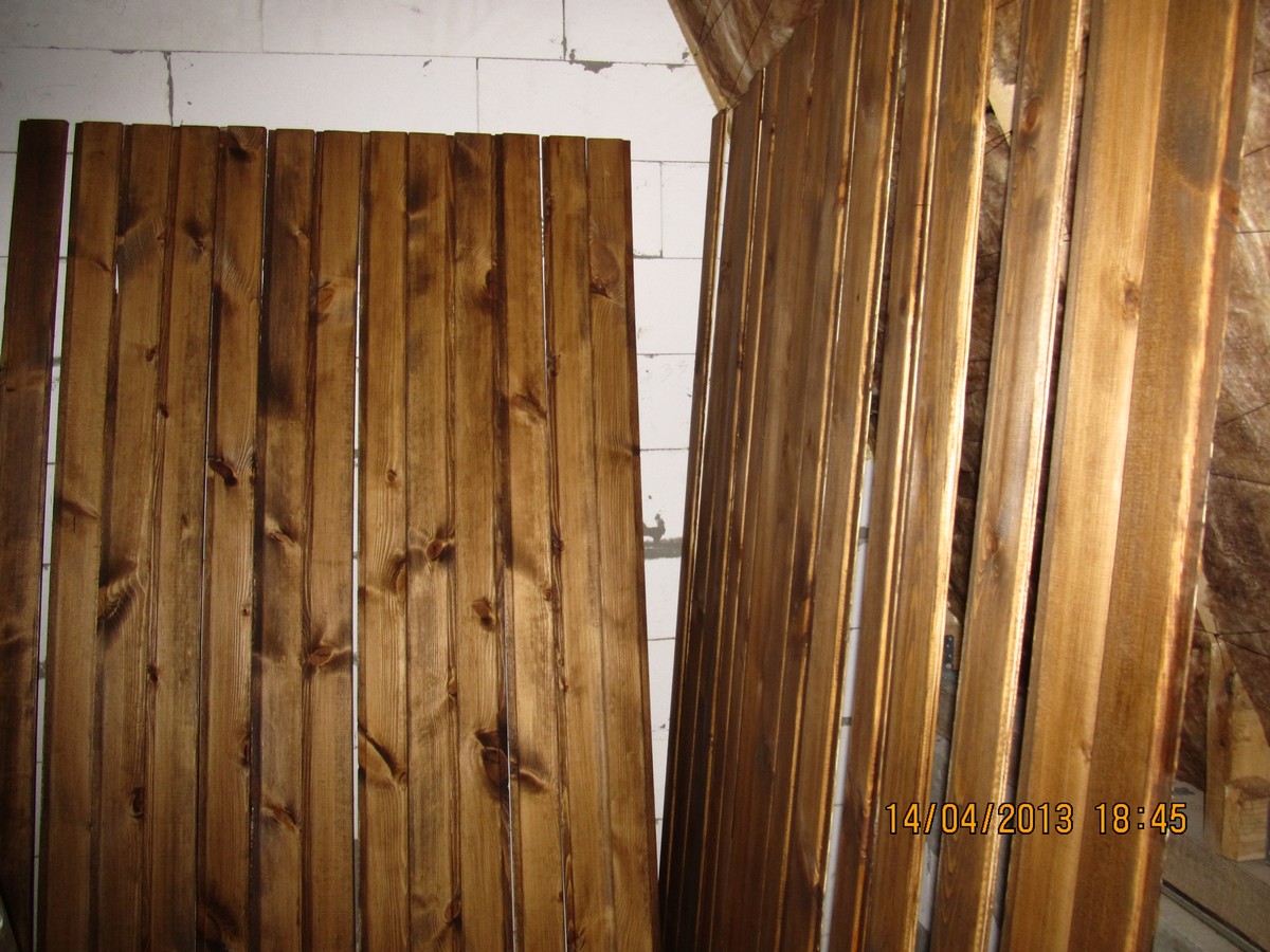

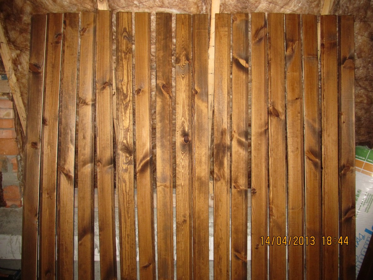

Вторая пара вчера занималась облагораживанием территории, садили смородину, цветочки, приводили территорию над септиком в "божеский" вид (там уже проросли тюльпаны, досаживали розы) IMG_4184-1.thumb.jpg.98ef64c43c4ee29e29163995a588699f.jpg, начали обрабатывать дерево на подшиву крыши антисептиком Сенеж. Сегодня дерево обрабатывали Пинотексом цвета Орех IMG_4192.thumb.JPG.3df2a5e013548be7da85c67e9f3de338.JPG IMG_4194.thumb.JPG.23950816575013c927b2f951297e4545.JPG
P.S. надо еще спланировать участок, а то напрягают уже кучи земли.....

Молодцы, темпы впечатляют. Я правильно поняла, вы не штукатурили стены - все отделали гипсокартоном? Почему приняли такое решение?
Спасибо. но темпы очень даже скромные, это ж все за два года уже)))))
По ГК даже не знаю как обосновать, нам так проще делать (а точнее папе):)

Катя, а как ГК крепился к ГБ? на клей или каркас? если на клей, то не остаются ли пустоты на неровностях?
Клей для гипсокартона Perlfix, неровности заделываются этим же клеем, могут оставаться лишь в пару мм неровности. В одном месте были завалили стенку на 12 мм, хорошо, что маленькая площадь, так заделывали клеем....Но в основном кладка хорошая, расход клея небольшой.
