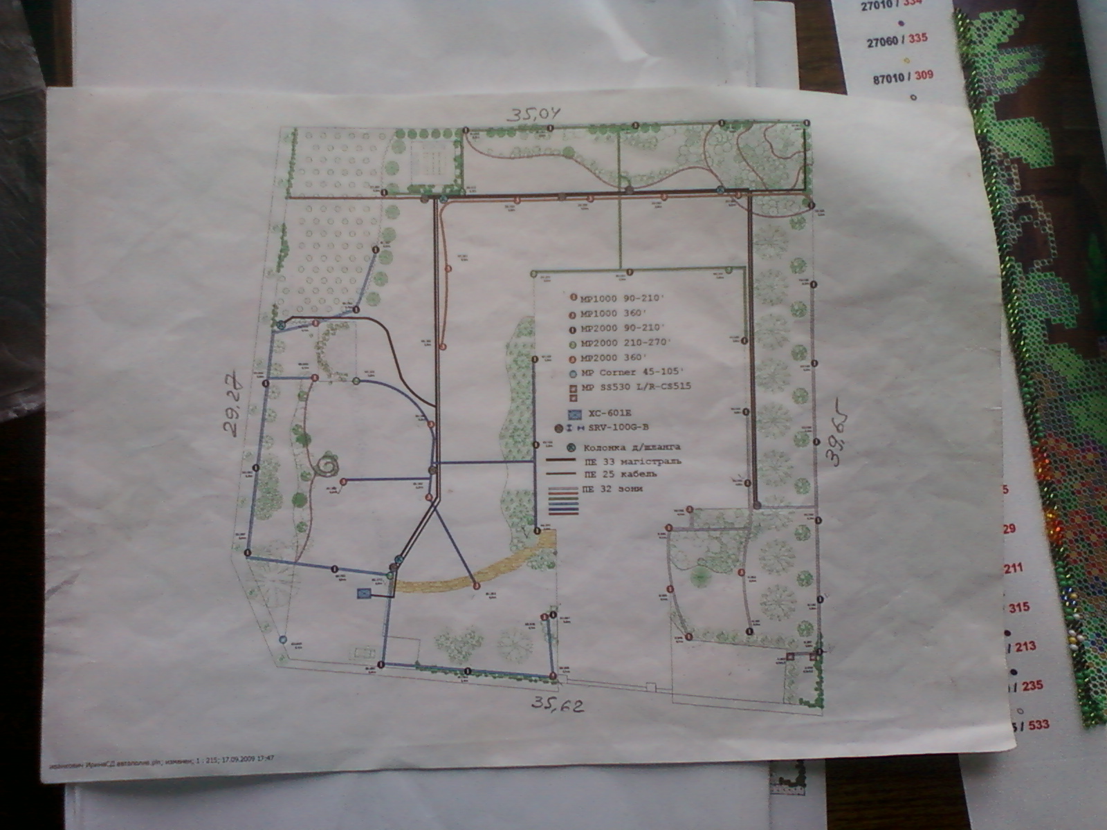

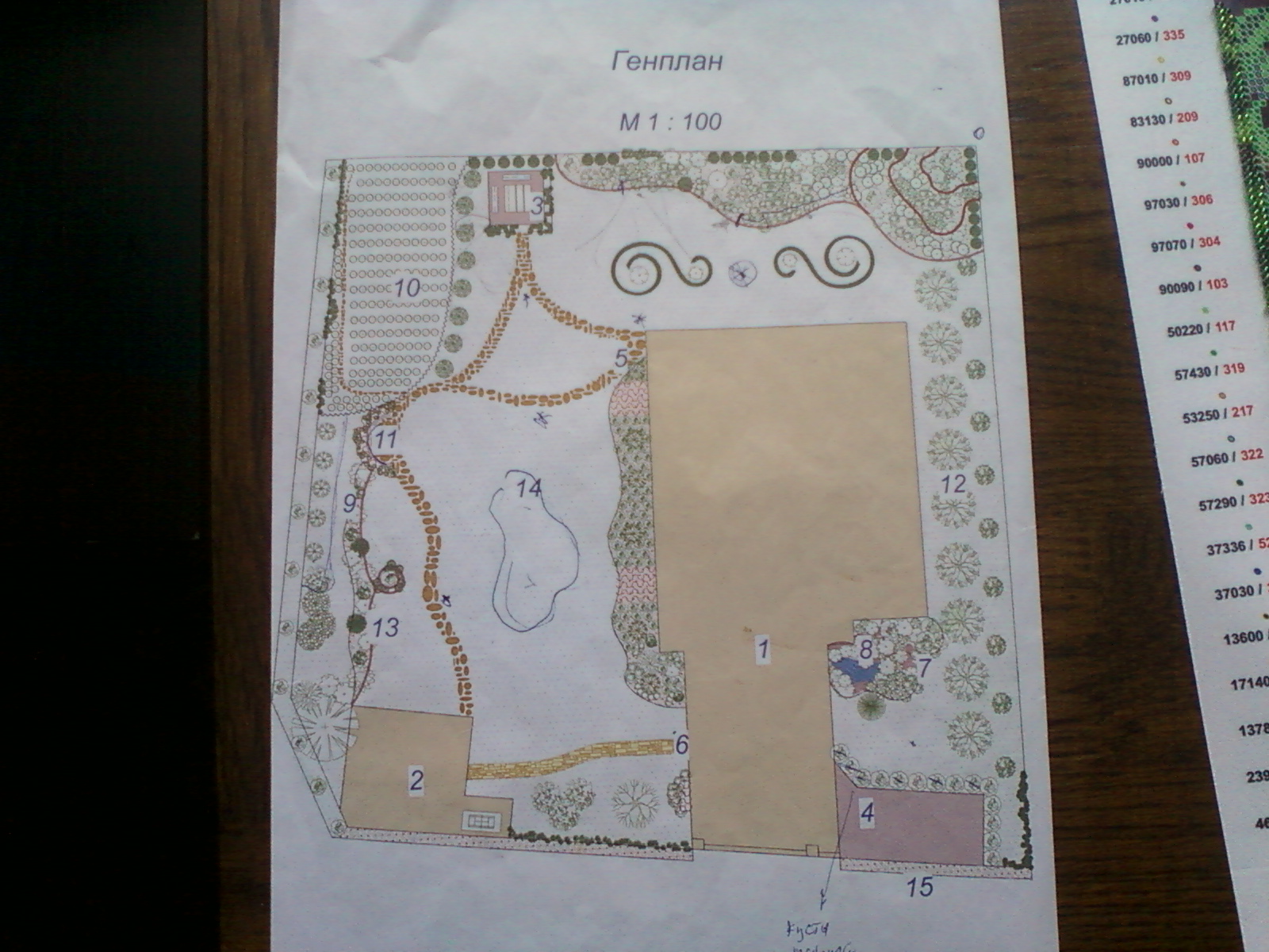

Кажется что-то получилось. На первом план посадок. На втором, план полива
Исключительно орошение газона роторными(самыми дорогими форсунками)
Я по схеме вижу не роторы, а ротаторы MP1000/2000/3000. По моему малому опыту, это далеко не самые дорогие форсунки. Если смотреть в комплексе, учитывая их производительность, и , как следствие, количество зон , их применение почти всегда является оптимальным.
Да, вы правы, я оговорилась. Но при той производительности скважины, которая у нас имеется, а это 3,6 куб/час на выходе(в начале) и с учетом потерь в трубопроводе, они оказались неэффективными. Для этих ротаторов необходимо постоянное давление(определенное).Емкость накопительную Мегаполис нам ставить не советовал, хотя знал, что у нас на одной скважине 3 дома запитаны, и производительность скважины сам проверял.

Насколько я помню, для Ротатора надо иметь 2.1-3 атм. Т.е. разброс параметров допускается достаточно большой. А то, что у вас на 1 скважине 3 дома и насос/скважина не могут дать требуемую производительность - это уже больше проблемы заказчика, т.к. использование воды вашими соседями никак не просчитывается и может кардинально измениться со временем.
Относительно того, что не предложил сразу емкость - так это воспринимайте как желание сэкономить ваши средства (накопительная емкость, насос, провод), место (надо не менее 2м3 ИМНО), и приятный внешний вид участка (редко когда емкости украшают участок).
Ирена, под какой цифрой у вас розарий ? В розарии вообще то только капля нужна:(
Розарий примыкает слева от дома. Так в том то и дело, что капля. Вот Мегаполис мне и сделал прошлым августом каплю - снял один ротатор и на его место прицепил 50 метров капельной трубки!:))
