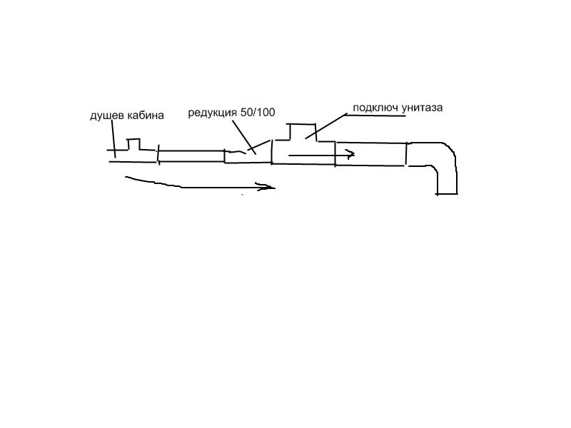

Подскажите, пожалуйста, можно ли (допустимо) подключать к канализации приборы так, как я попытался изобразить на рисунке?
Т.е., идет слив с душевой кабины, потом через редукцию далее идет слив с унитаза и далее к стояку в общую магистраль.
Не будет ли содержимое унитаза забиватьвходящий слив 50 с душа?
нет, соблюдайте уклоны и редукцию переверните - вход 50 в 110 сверху

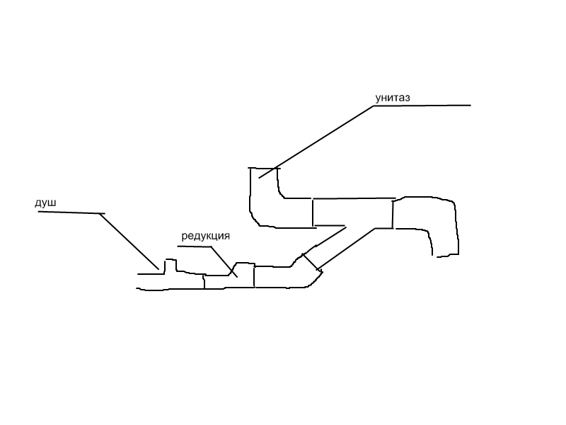

Может быть, так?
Спасибо за ответ.
Но есть одно маленькое "но".
Толщина стяжки на полу будет минимальной, и поэтому хотелось бы магистраль трубы 50 проложить пониже. Тем более, что она довольно длинная. там еще ванна будет в этой ветке, и не хотелось бы в конечной (вернее, в первой) точке выйти на большую высоту...
Как поступить?
Может быть, так?

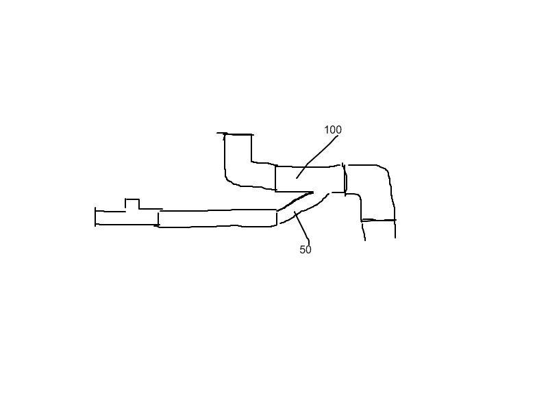

В горизонтальной, это развертка. Просто пришла мысль разветвить эти приборы (унитаз сделать тупиковым).
Или еще такой вариант, еще проще, если есть такие тройники 100/100/50
Тогда моя система увеличиться "вширь" а не в высоту.

Но вернемся к нашим баранам. Так как все-таки организовать соединение сливов 50 (ближайшее биде)и 100 Рядом стоящий унитаз), чтобы все было без проблем?
Я рисовал 3 варианта, какой предпочтительней, как думаете?

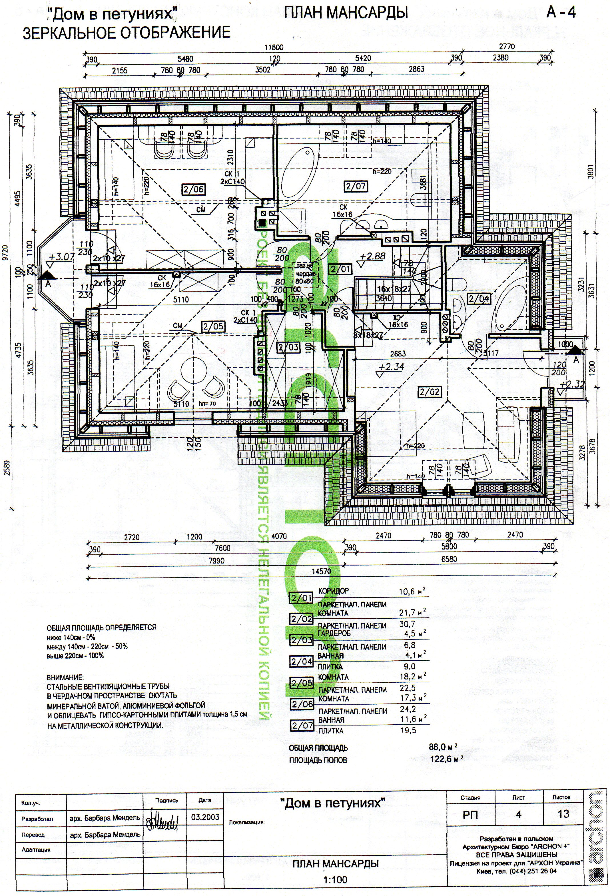

PSS Чтобы было понятней конфигурация трассы, вот во вкладке план мансарды. Ванная комната 2/07.
Между душевой и ванной должен быть отдельный стояк...
В правом нижнем углу стояк, уходящий на первый этаж. К нему еще примыкает слив с умывальника и стиралки. О них не писал, так как некритично.
Меня больше
последний вариант (пост2106) считаю оптимальный...
но я бы подождал бы еще советов - может кто чего более толкового подскажет......
Иногда самое геморное мероприятие, выливается в безаварийную эксплуатацию...
переход (бутылку) лучше ставить выходом верх, т.к. то что смывается и если не выдержать уклон, это ложится на дно трубы, ну и дальше понятно.......
