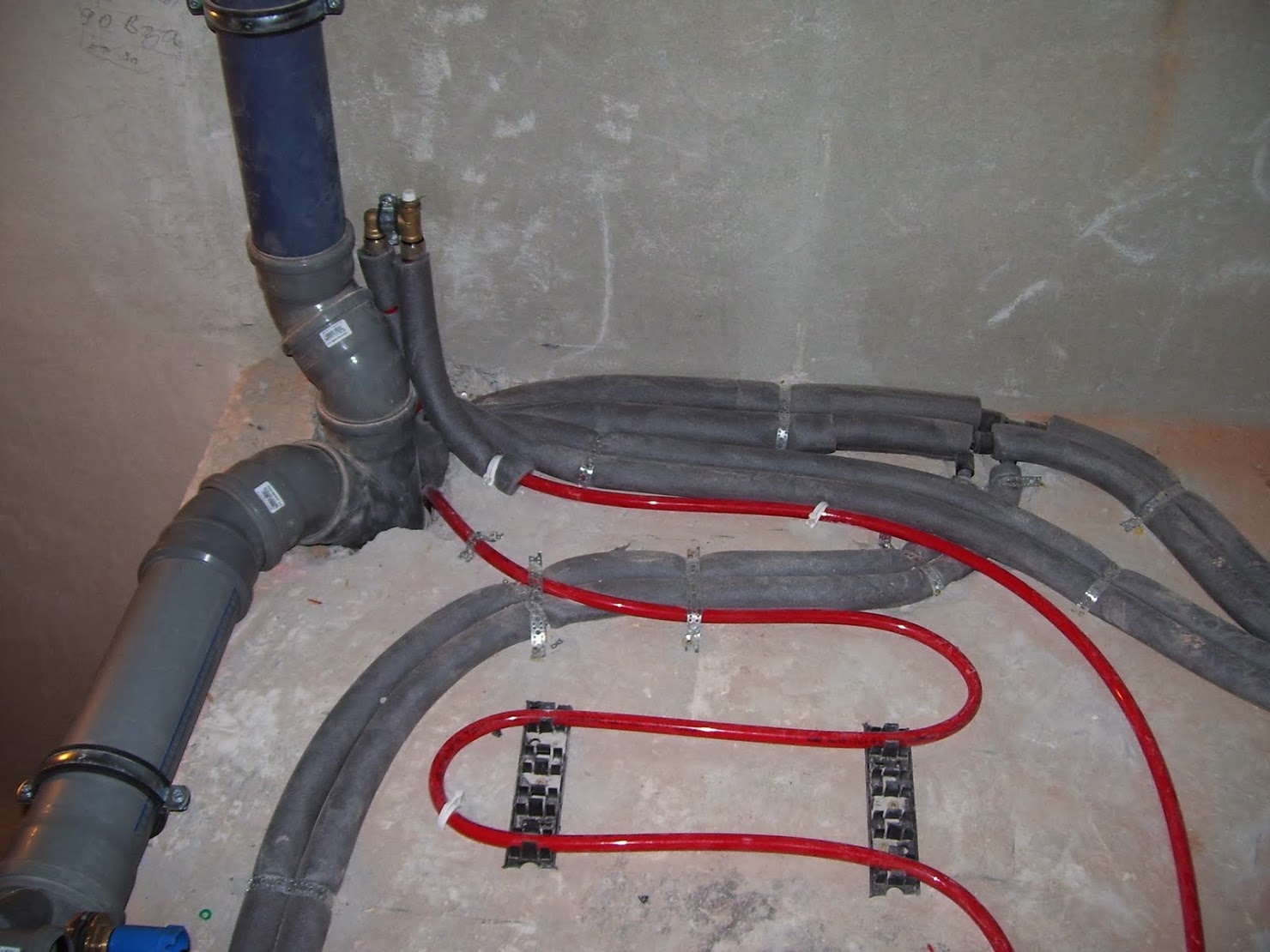

в фотархиве работ Андрея Муравского (Мурава) часто встречаются такие узлы (тройник с белой крышкой). что это и для чего?
Это узел для выпуска воздуха из контура ТП.
когда используется? в смысле когда нужен этот узел если есть коллектор. или он используется если контур один на другом этаже, например.
Похоже на "кран Маевского"...
Первый пуск системы - это всегда радость.
А первый пуск теплых полов и контурами выше коллектора - это радость вдвойне.
Потому такая штучЪка с ручным краном Маеского ставится для развоздушки контура. Вручную, и особенно при первых пусках.
Это сокращает время , упрощает пуск и бережет нервные клетки верхнего головного мозга.
Честно говоря я никогда не ставил спусники воздуха на контура ТП которые находятся выше коллектора и при этом запуск системы не превышал одного часа до устойчивой работы.
Тоже самое и с тёплыми стенами.
аналогично, но при каждой возможности я тоже устанавливаю спускники . . .
