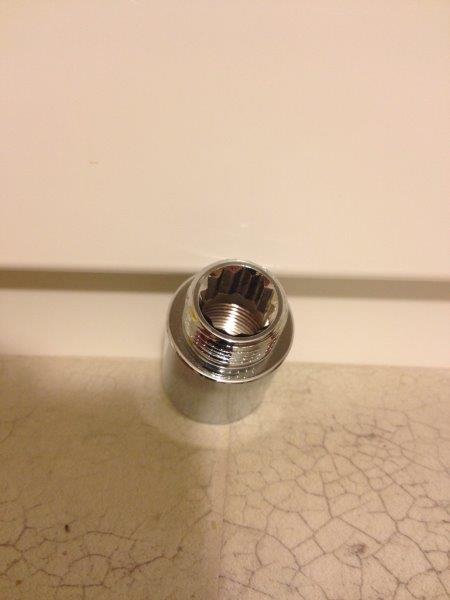

Есть необходимость установки 1/2 удлинителей, на вывод воды.
Удлинители имеют внутри 12 граней.
Что лучше использовать в качестве инструмента?
В Эпицентре есть шестигранники на 12 и 14, но они не подходят. В Альцесте, есть на 13, вроде как оно, но продавцы говорят, что закрутить, его можно будет только один раз, потому что внутри "слижется" резьба.
Мастера, если вы пользуетесь удлинителями, как а фото, чем вы их закручиваете? Может есть спец. инструмент какой?
Заранее спасибо!

Универсального спец инструмента нет, блин сейчас меня забросают тапками:D,но практика показывает что на рынке очень много таких изделий а унификации нет,здесь вам нада самому что то придумывать.
К примеру подбирайте болт,чтобы его шляпка плотно входила,если нада то подгоните точилом или болгаркой, ну а дальше вставляйте в удлинитель и закручивайте.

шестигранник, как-то других вариантов даже не возникало никогда

В эпике эти ключики шестиграники под 1/2 и 3/4 есть, только стоят помоему от 200 до 400 грн штука. Я нашёл в ашане дешёвые китай шестигранники для гайки, под 1/2 подошёл, а на 3/4 по 0,4мм где то снял болгаркой с каждой грани :) Цена вопроса около 20 грн каждый.
