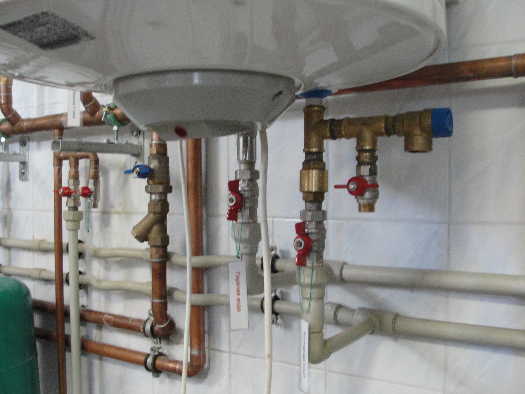

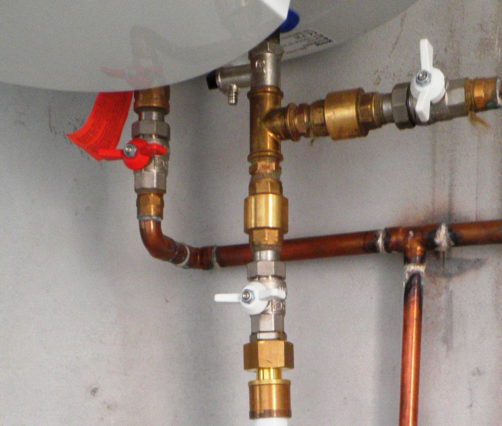

Вешаете бойлер.
Напротив выводов ХВС и ГВС разрезаете трубу и впаиваете тройник с 45 углом, чтобы обойти вышестоящие трубы.
Далее подключение по стандарту подключения бойлера.
Рециркуляцию в подачу ХВС, с обязательной установкой обратных клапанов.
Последний пункт не понял. Рециркуляцию тоже подключать?
Естественно.
А что смотреть на нее.
Сори за качество фото, первое, что попалось и компактно.

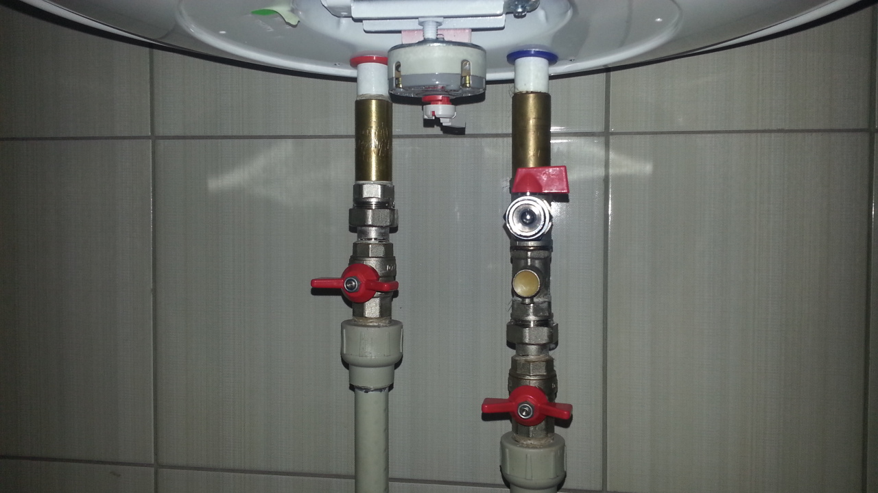

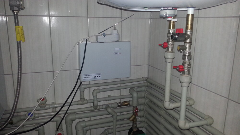

Я тут давеча спрашивал за подключение бойлера в мою систему. Купил все, что требовалось, но тут пришла в голову идея сделать как на фото. Оцените, пожалуйста.

Мне так нравится.
А зачем на подаче обратный клапан? Тоже рециркуляция?
А вообще в целом нормально?
