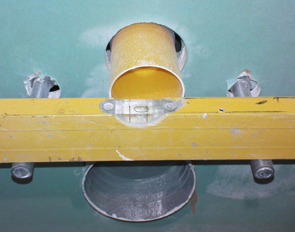

Подскажите, вот эти штыри в инсталляции стоят не ровно, это "баг или фича"? Это хреновая инсталляция или ничего страшного? Сама инсталляция стоит ровно.
у меня тоже чуть косят - чуть надавил на один и стало ровнее, ну будет горшок косить на пару мм - ну и фиг с ним, хотя в идеале конечно же должно быть ровно
А штыри сам по себе ровные? Никто по ним не попрыгал?
Ничего страшного.
не заморачивайтесь.
Устанавливая унитаз поймете, что не важно как ровно расположены штыри, более важно как ровно вы выставите унитаз.
