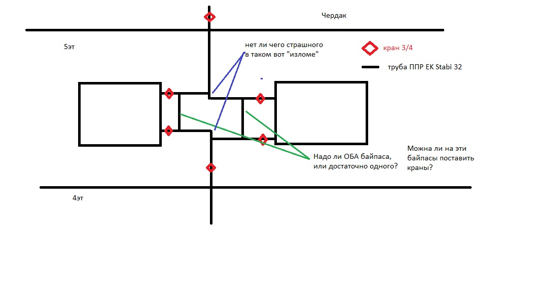

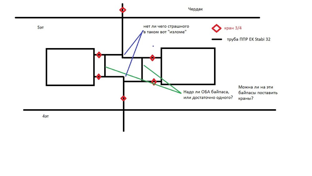

еще по схемке, развейте сомнения плиз
подскажите плиз.
Есть биметаллический радиатор, будет ставиться в квартире.
К нему комплект 4х гаек с прокладками.
Нужно ли дополнительно гайки уплотнять паклей, или как есть вкручивать? То есть прокладки в комплекте достаточно?
на ЦО не знаю, но у себя в частном доме на индивидуальном оставил резинки и дополнительно промазывал анаеробом, на футорка-фитинг только анаероб
если бы это был частный дом, то я б и вопроса не задавал )
