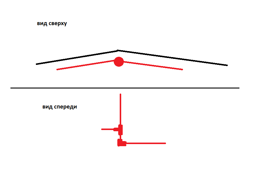

не то что бы я хочу. Так было, просто хазяин квартиры мой друг, решил поменять радиаторы.
Но так как комната 5ти угольная ))) и в этом 5м углу проходит стояк.
что бы развести налево на право радиаторы паралельно стенам приходится городить тот излом тройником и уголком, по другому я не знаю как получить угол меньше 45град.
что я отметил на схеме... он меня немного смущает, поэтому решил спросить.
Ну и по байпасам тож вопрос остался делать их два или оставить один?
И можно на них ставить краны?

Полипропилен и кран на стояке в квартире- в топку.
В изломе-нежелательно, но ничего страшного.
Что Вам мешает сделать т-образный вариант, левый радиатор будет лучше работать, а так -ХЗ, мы не знаем системы отопления Вашего дома.
Байпас можно оставить один, но если конфигурацию не будете менять, то его нужно ставить на левый радиатор и сделать его диаметром стояка.

Проблема не в невозможности монтажа 45 гр., хотя это конечно лучше чем 90. Наибольшее сопротивление у потока в Вашем случае при входе в тройник, а такое у Вас с двух сторон. Сопротивление по стояку однозначно увеличится. И никакого преимущества перед обычным разветвлением на два ОП я здесь не вижу. Может, если проложите на диаметр больше, эта проблема и уйдет, а может и нет, это уже на Ваш страх и риск. Байпаса одного достаточно, кран на него при перевёрнутой циркуляции может очень даже пригодиться.

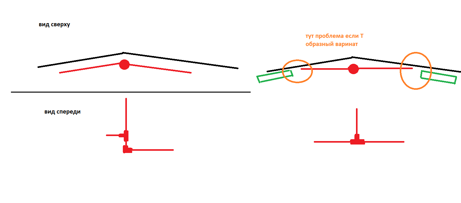

мешает то что стены не в одной плоскости.
я там нарисовал вид сверху.

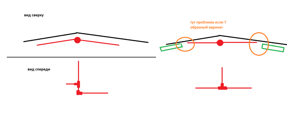

я там дополнил рисунок.
этот излом не моя забаганка. Проблема в том что стены не в одной плоскости.
если бы это была одна стена то вообще вопрос бы не стоял, тройник и никаких проблем, а так стены под углом тут или тупо гнуть трубу, что я не приветсвую... или такой вот изврат с изломом.
хотя может есть решение которое я не вижу....
если бы это была одна стена то вообще вопрос бы не стоял, тройник и никаких проблем,...
Напрасно так думаете. Т-образный тройник имеет наибольшее сопротивление на Вашем участке (ссылка устарела) (см. "Тройник при встречном потоке")
Если есть много свободного времени и желания, можно тему с тройниками отсюда начать прокуривать www.rosteplo.ru/Tech_stat/stat_shablon.php?id=2758
И вообще очень советую не недооценивать тройник, особенно на больших скоростях. А то сейчас сплошь и рядом народ не знаючи наклепает из металлопласта о потом ходит - репу чешет, типа тут не греет-там не греет...
Если есть много свободного времени и желания, можно тему с тройниками отсюда начать прокуривать (ссылка устарела)
стоп стоп.
такое впечатление что мы говорим о разном.
суть не в сопротивлении тех или иных фитингов, а в том как иначе можно реализовать мою схему.

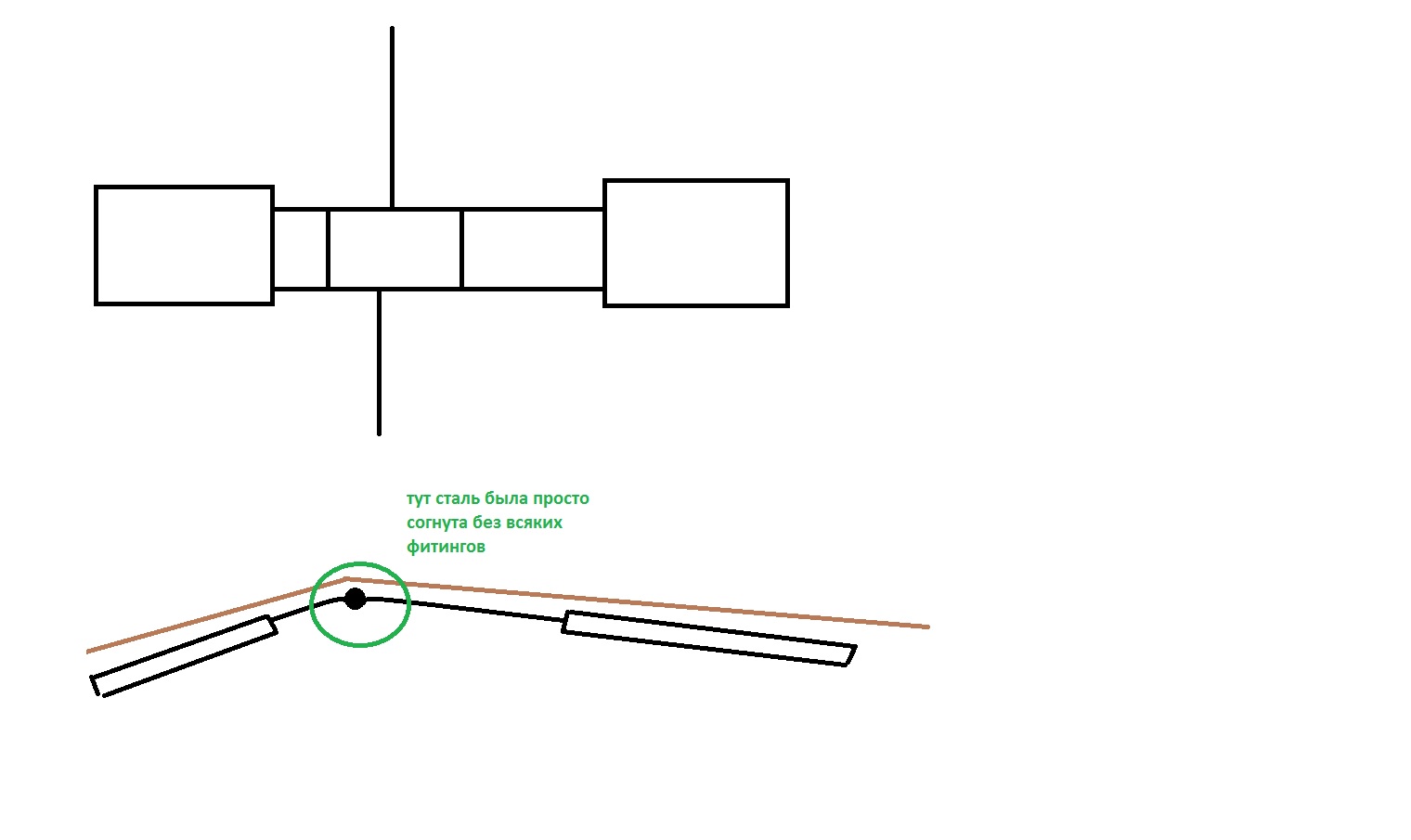

по старому было точно так же. см картинку
вся проблема в том, что узел ответвления в углу сталью был сделан просто сгибанием трубы, а делая его из другого материала нужно использовать фитинги. И как фитингами добиться необходимого угла расхождения?
на счет диаметра, то так и запланировал, 32 ппр стаби внутри больше чем сталь 3/4 которая была раньше
Так что Вы тогда голову морочаете? Делайте как было по проекту и фсё, о чём тут вообще разговаривать? Как пластиковую трубу на 5-10 град согнуть? Об колено или пяткой? :o Или делайте по Вашей схеме, если эти сопротивления заложены в проект, то должно быть всё нормуль.
я задал вопрос в самом начале - есть липроблема в изломе
Если по проекту было так, то в Вашей схеме проблем не вижу. Одного байпаса достаточно, всё равно где, диаметром 3/4", кран на нём желателен.

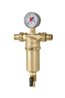

Уважаемые специалисты,подскажите по такому вопросу.Хочу перед пластинчатым теплообменником,который будет использоваться для ГВС,поставить такой филтр,чтоб уменьшить его засоряемость.В характеристиках фильтра указанна рабочая t°+65°Моя же рабочая t° будет+70+80°.Не пойму,что в нём может расплавиться?Плассмаски на краях сетчатого фильтра?Или вобще с ним не заморачиваться и поставить обычный филтр грубой отчистки,как ставят перед циркуляционными насосами,но там сетка болие крупная?Спасибо!
