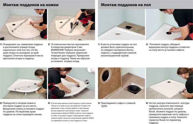

Уважаемые форумчане, подскажите на какой глубине в стяжке должен быть выход канализационной трубы для мелких душевых поддонов Ravak?

Если поддон на ножках,то низ канализации должен лежать на полу.

Хочу положить поддон на пол, без ножек.

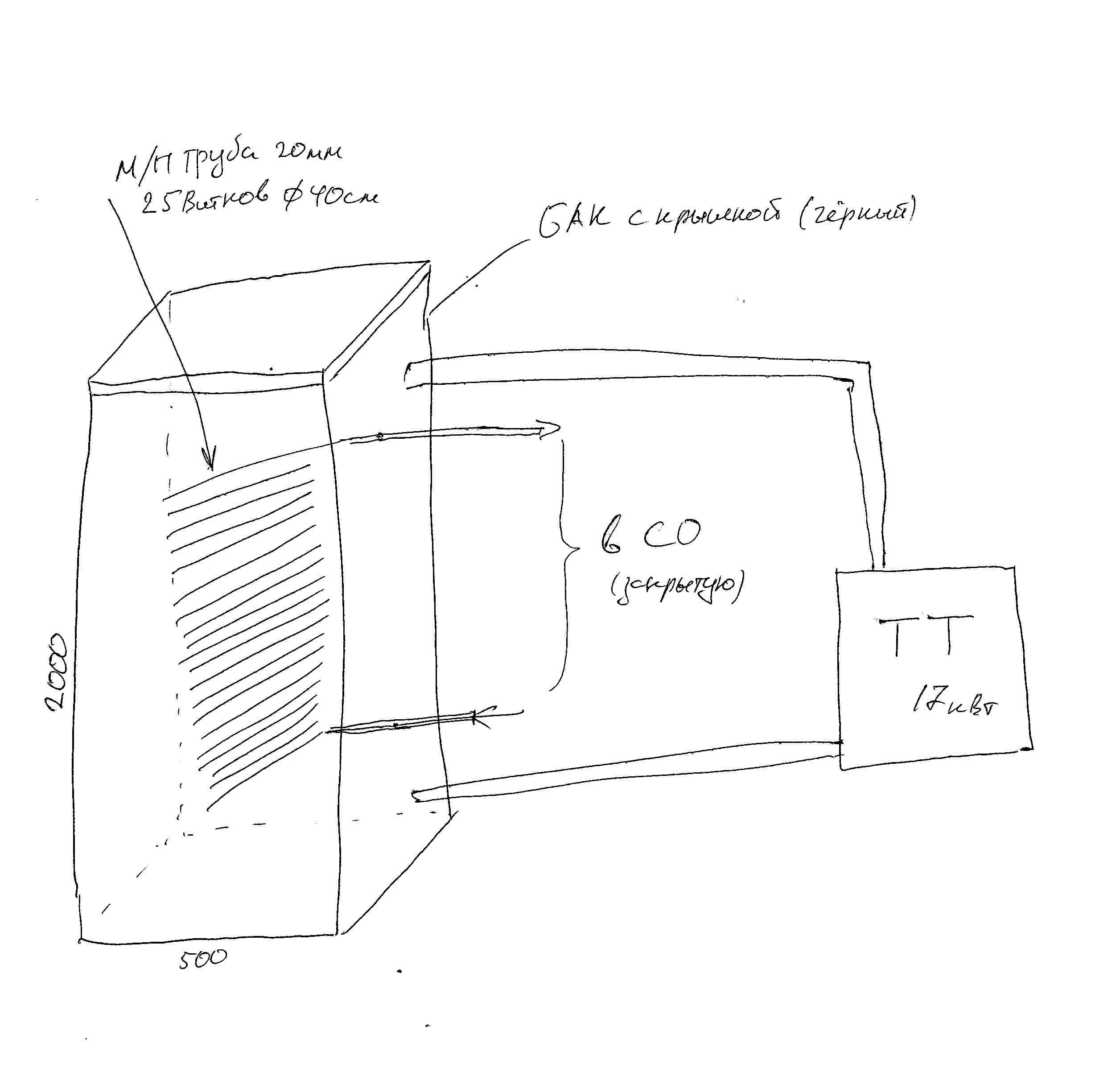

Решил выкулибнуться. Будет ли работать (происходить теплообмен) такое изваяние. (вся автоматика на рисунке не изображена)

Будет.Зайдите на форумхаус в раздел отопление,там частенько видел пользователей с таким решением с ТА.Там если что и ссылочку скинут.Просто уже не помню как эти темки назывались.У Россиян предпочтительней такие СО,т.к со светом в отдолённых угольках,частые и долговременные проблемы.
Не знаю только, сколько надо метров трубы и каким диаметром. М/п труба пойдёт же?

У металлопластика теплопроводность не очень.
Лучше медь
Верх канализации -5см. от будущего уровня пола+ место для подключения сифона.
Перед заливкой стяжки, нужно делать опалубку.
При ЕЦ трубы должны быть проложены под некоторым уклоном или можно вести ровно под 90"? От топки к ТА не более 2 метров.
Лучше с наклоном.

Тут где то писали,что даже не медь,а какя то труба с шершавыми стенками.И этой трубы,вроде как нужно меньше чем медной.
как раз читаю. А метров то сколько? (перенёс в другую тему)www.stroimdom.com.ua/forum/showthread.php?t=14813&page=18
У меня с этими делами не очень.Яж на пользовательском уровне.Главное,что правильным путём идём).

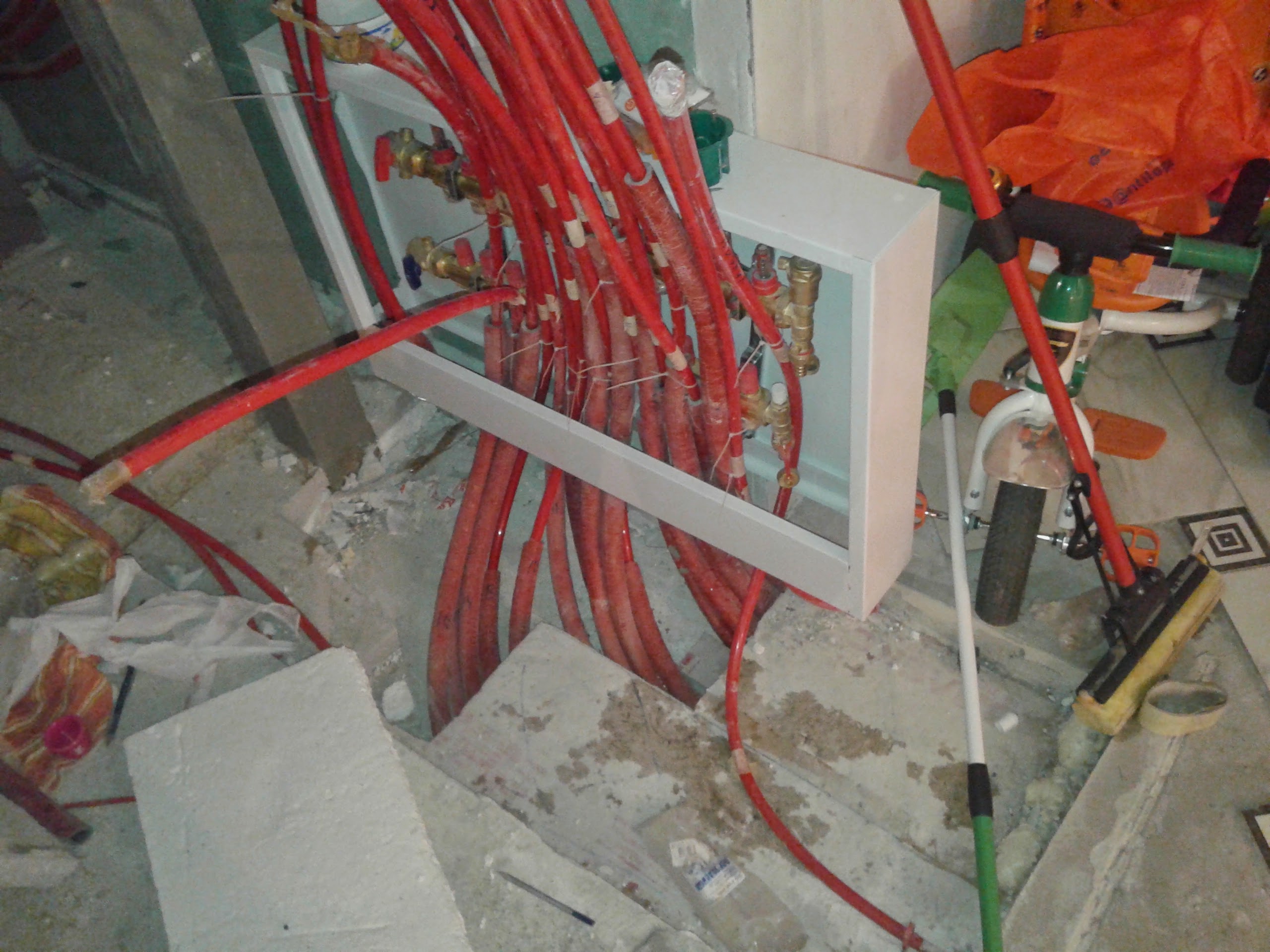

уважаемые мастера,
собираю коллектор теплого пола, по технике все понятно.
но труб много, углы 90 гр, закреплять надо крепко, а пол - пенопласт.
как закрепляете трубы на полу перед входом в коллектор?
...как закрепляете трубы на полу перед входом в коллектор?
Фіксатор повороту труби
Кроме того трубы из коллектора должны выходить прямо, т.е. строго перпендикулярно коллектору и только потом делать делать поворот в нужную сторону.
Тогда есть возможность их уложить красиво и без переплетений.
а как крепить к "рыхлому полу"?
Так же, как крепили остальной пол, что-то ведь придумали.

Вот смотрю на такие фото и думу гадаю. Почему люди так спешат всегда с ТП и коллектором. Раскладывают пол, подсоединяют контура, а магистральные трубопроводы оставляют на потом, а потом чешут репу и не знают как втулить трубы 25-26 диаметра, так чтобы не было переплетов и все по феншую?
