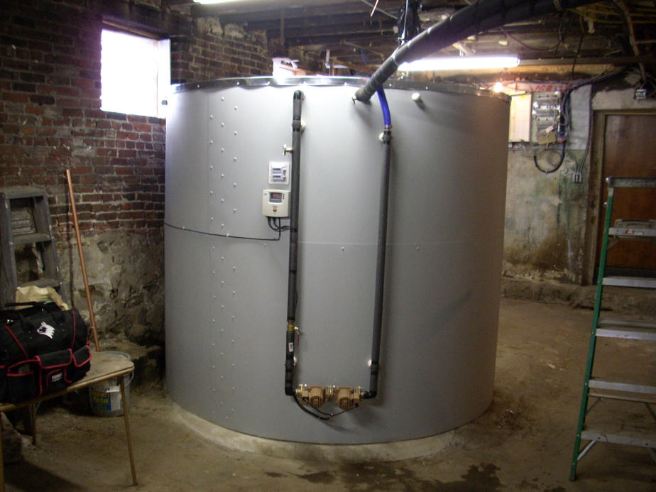

Доброго дня.Ось недавно придбав таку штукуTEGM1Y3L.jpgутеплення зняв при перевозці щоб не покоцати,і треба її якось підключити з тим 25 квт чудом що стоїть рядом.На данний момент котел працює по принципу "старт-стоп"від чого потрібно кожний тиждень чистити як котел так і димохід.Ось схема існуючої системиTEGM1Y3M.pngУявляю собі процес так:розтопка котла 2 рази на день(в морози напевно 3 рази),також хотілося би регулювання температури що подається на батареї.Опалювальна площа поки що 100 м.кв.Буду вдячний за слушну пораду..
Г-м,невже ніхто не знає як підключити грамотно буфор до котла??:(А може вже десь обговорювалось?Тоді,якщо не важко покажіть хоч де...:unknown:
А что там сложного: если от буфера к котлу естественная циркуляция, то 2" труба нам в помощь и буфер на полуметровый постамент; если принудиловка, то смесительный узел ставить и дальше насос на разводку.
А что там сложного
Это для Вас ничего сложного а для меня целая ипопея:D,сантехника рядом не сыщеш для радиатора установить не то что для этого....Если Вас не затруднит поправить мою схему,так чтоб было понятно столяру "что в танке":Dто буду благодарен:beer:.И еще на счет узла подмеса (чтоб контролировать температуру из буфора)...если можна указать модель или серию того трехходового клапана или как та его...С уважением..:beer:P.S-только заметил что земляк,мож возьметесь?

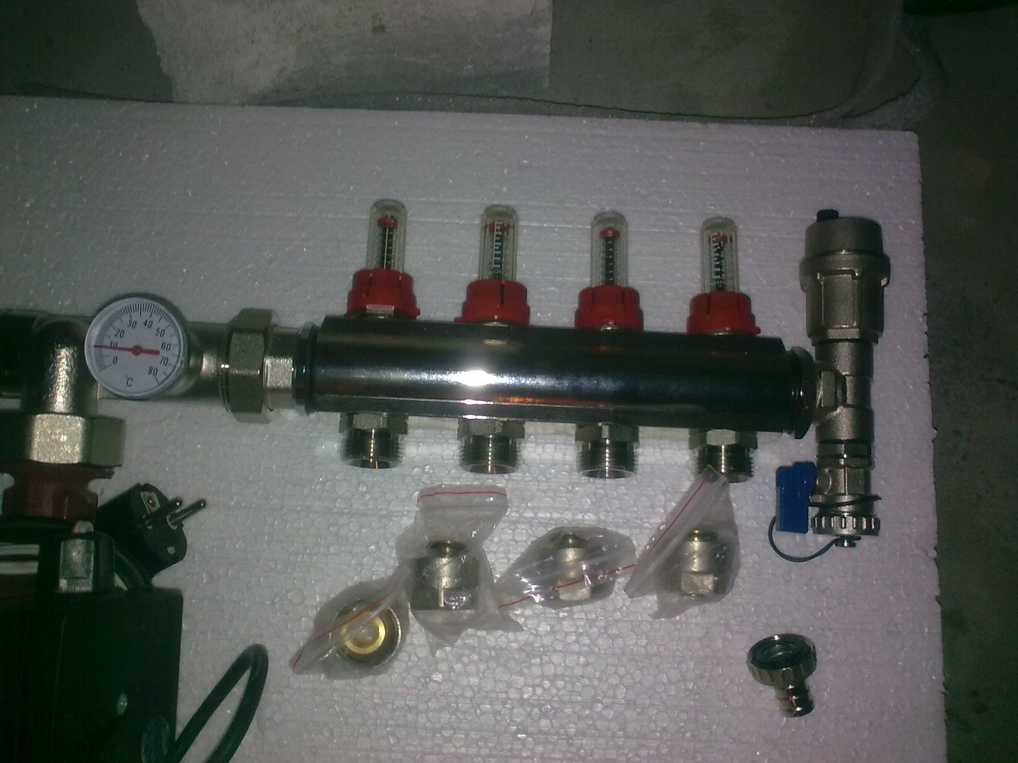

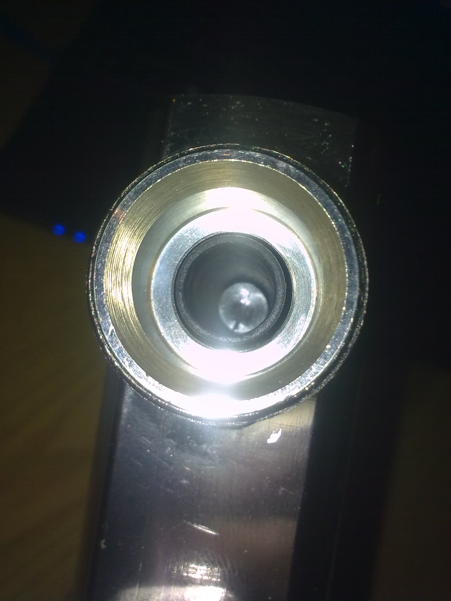

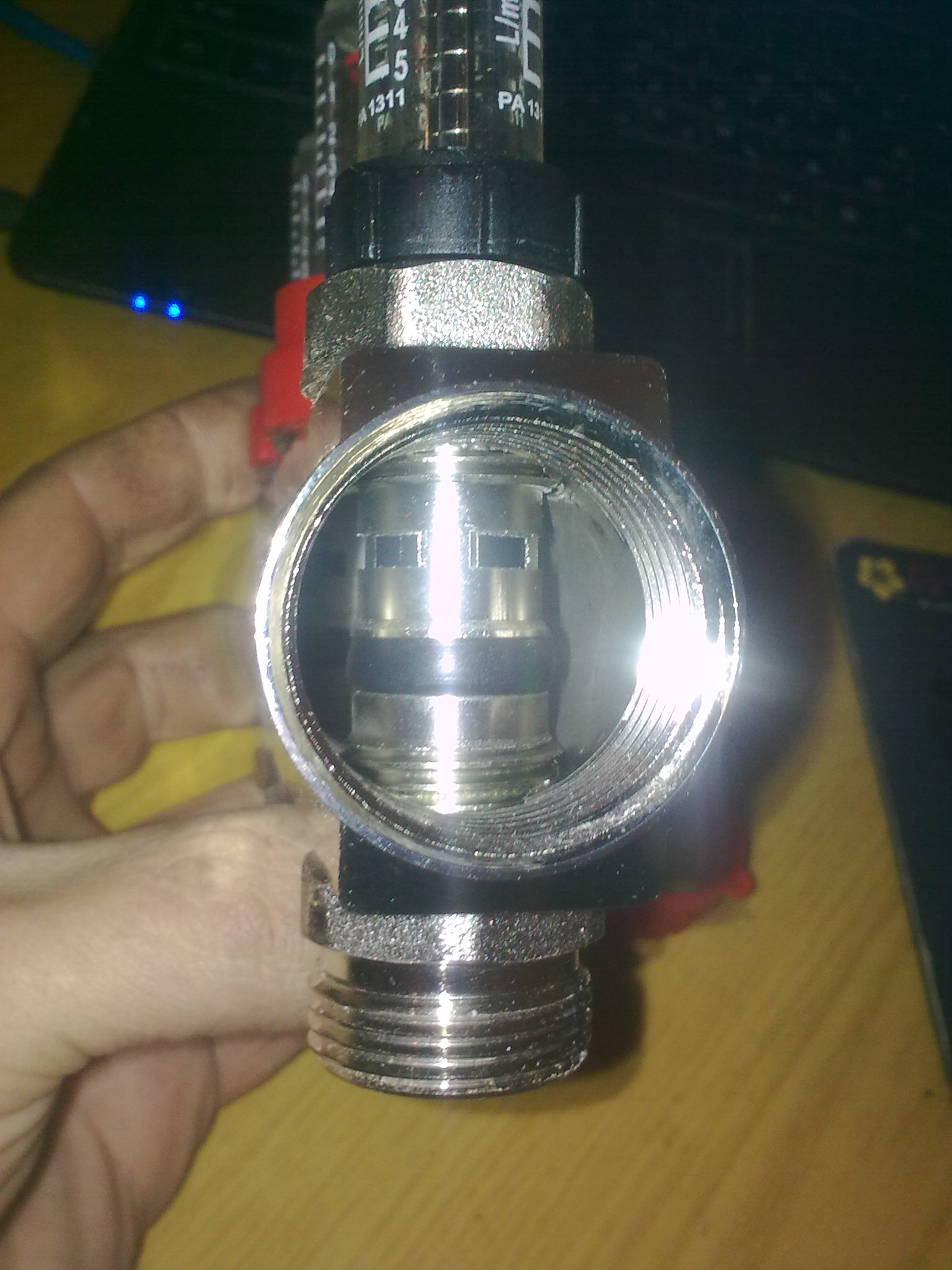

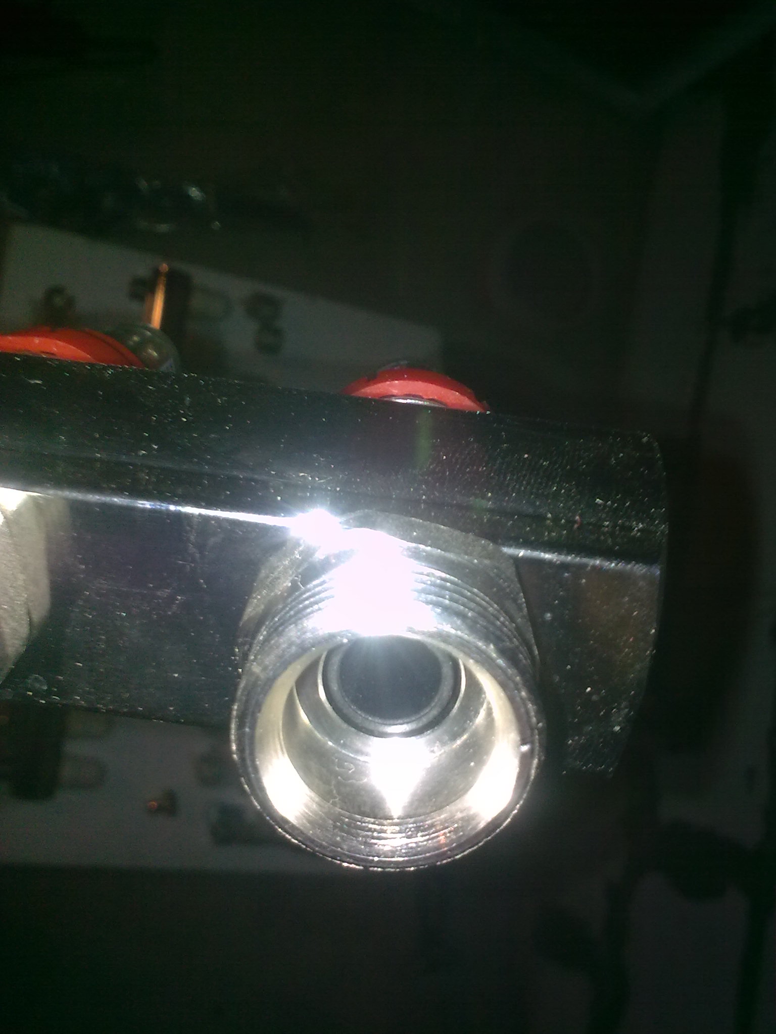

Коллектор впервые в жизни в руках держу, подскажите чтоб я ничего не поламал, под расходомерами стоят какие то черные пластиковые заглушки, не продуваются. Как их вытащить ничего не повредив? Расходомер надо выкрутить или нижний штуцер? С какой стороны крутить, чтоб наверняка или эти заглушки надо просто выковырять. ПОМОГИТЕ!
Во всех коллекторах такая заглушка изначально стоит или только мне так повезло. Затянуто все намертво, откручивать это 100% пошкарябать хромирование да и грани я на одном штуцере уже подмял.
Красные колпачки от дурака, их снимаете и за черную пластмассовую гайку (под самой колбой) крутите влево.
Cняли красный колпачек с расходомера и начинаете его, расходомер, откручивать :) Он пойдет вверх вместе с прозрачной колбой и черной шайбой на несколько оборотов, после чего гребенка станет продуваться.
на сколько его надо выкручивать, это какае то регулирока? можно ж на разный просвет (продув) выкрутить...
В работающем состоянии поплавок опускается и на "линейке" колбы показывается сколько литров в минуту пропускает контур.
Путем подкручивания можно выставить необходимый расчетный проток, необходимый для этого контура.
Как его посчитать - это тема отдельной курсовой работы, тут рассматривать не будем.

получается что краники на коллекторе обратки нахрен не нужны...:(
Нужны, но немножко для иной задачи.
Как минимум, для статической балансировки :-)

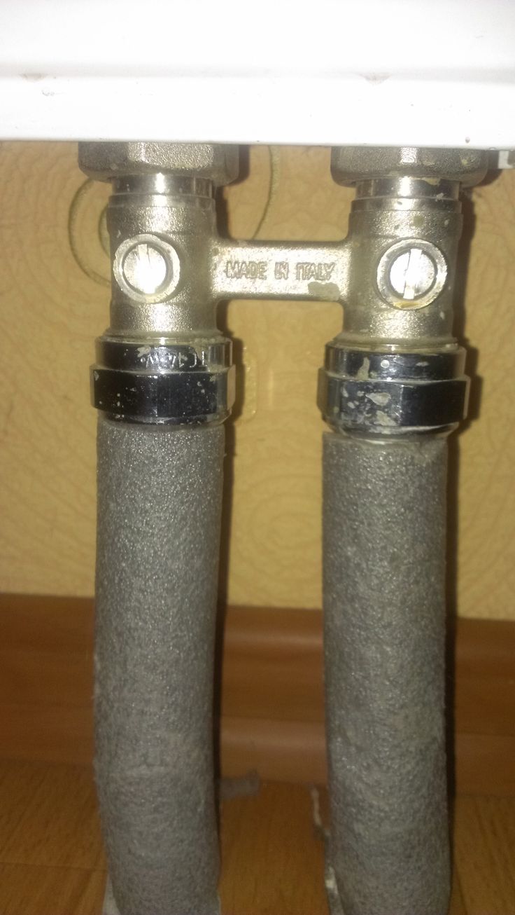

Приветствую!
Подскажите, плз, по батареям, которые достались мне от застройщика, вместе с квартирой. Документации нет, застройщика, чтобы спросить, тоже уже не существует, а вопросы по батареям есть. Может, кто-то поможет с ответами?
  1. Кто-то по фото узнает, что это вообще за батареи, и чьего производства? Изготовлены ориентировочно в 08-09 году.
  2. С момента изготовления батареи стояли сухие и ни к чему не подключенные. Соответственно, их вообще сейчас можно начать эксплуатировать, или же нужно сначала делать профилактику (мож, какие-то прокладки проверить)?
  3. Тип подключения - снизу (фото прилагается, у соседей такие же батареи стоят). Насколько такое подключение распостранено? Сейчас я планирую включить "как есть", но, возможно, через некоторое время захочу поменять батареи. Не возникнут ли тогда проблемы с таким подключением? Например, оно вообще используется только в какой-то брендовой продукции, которую в Украине не сыскать, или расстояние между входной и исходящей трубками такое, что никто не сможет подключиться, кроме конкретного производителя?

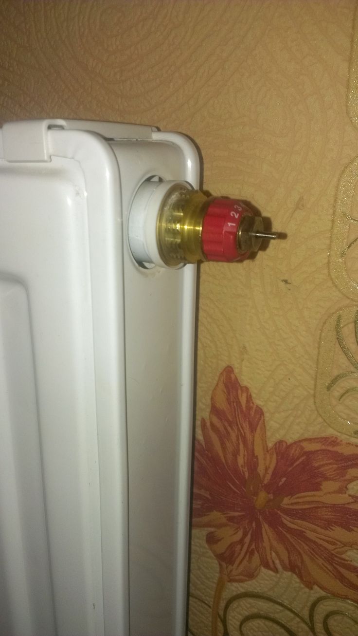

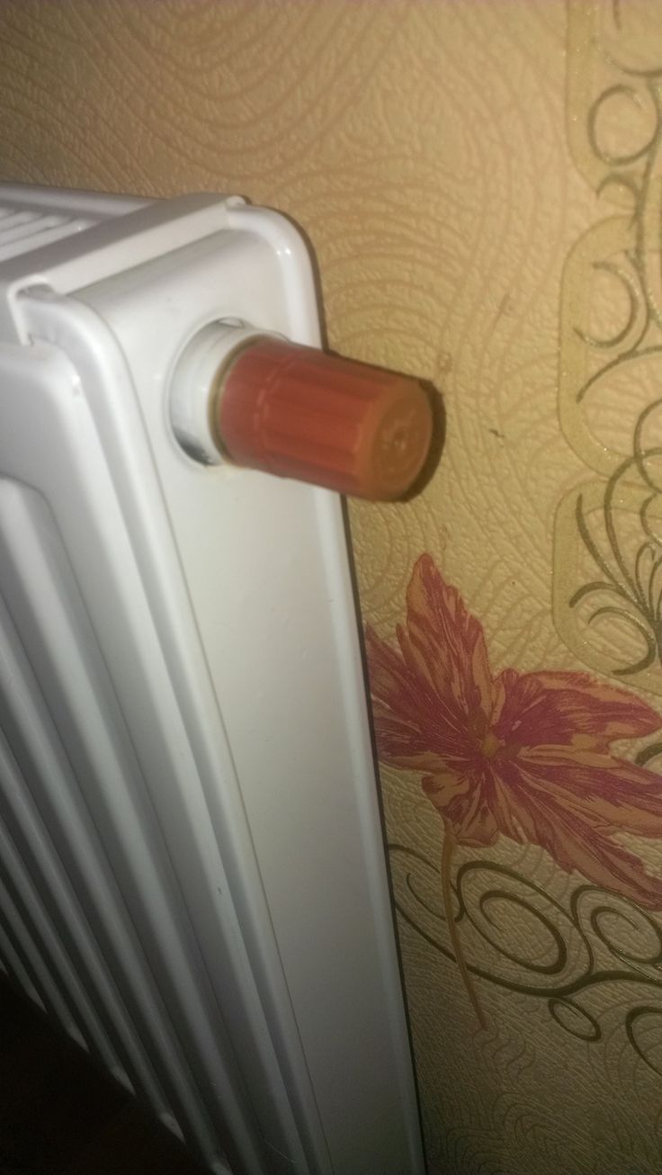

  4. Сбоку на батареях стоит вот такой регулятор (фото с крышкой и без крышки). Я так понял, что чем сильнее коричневую крышку прикрутить, тем слабее будет греть батарея (вплоть до полного перекрытия), а вот что регулирет красное кольцо?
1.Похоже Vogel&Noot.
2. Проверить затяжку гаек на бинокле и после заполнения, можно включать.
3. Стандартное нижнее подключение из пола. Подходит ко всем видам радиаторов с нижним подключением.
4.Регулировать крышечкой не особо получиться. С циферками-преднастройки, нечего туда без надобности лезть.
От котла и дальше куда? Если буфер, то можно после него и ППР, если через гидрострелку, я бы стреманулся.
можно свизуализировать этот буфер?) а то то же дело предстоит. ппр фибер куплены, пока электрокотел. потом нужно ТТ запаралелить. Ща вопрос, как монтировать электрокотел, дабы потом много не переделывать
В простонародье слово буфер означает теплоаккумуляторная емкость, одним словом металлическая утепленная бочка, принимающая на себя избыток тепла (в основном от ТТ котлов).
[ATTACH]395494[/ATTACH]
ясно, и какую бочечку мне нужно на 120 кв) вопрос только в том дабы сейчас не лохонуться с монтажем электрокотла. его то я могу хоть на потолок прицепить))
