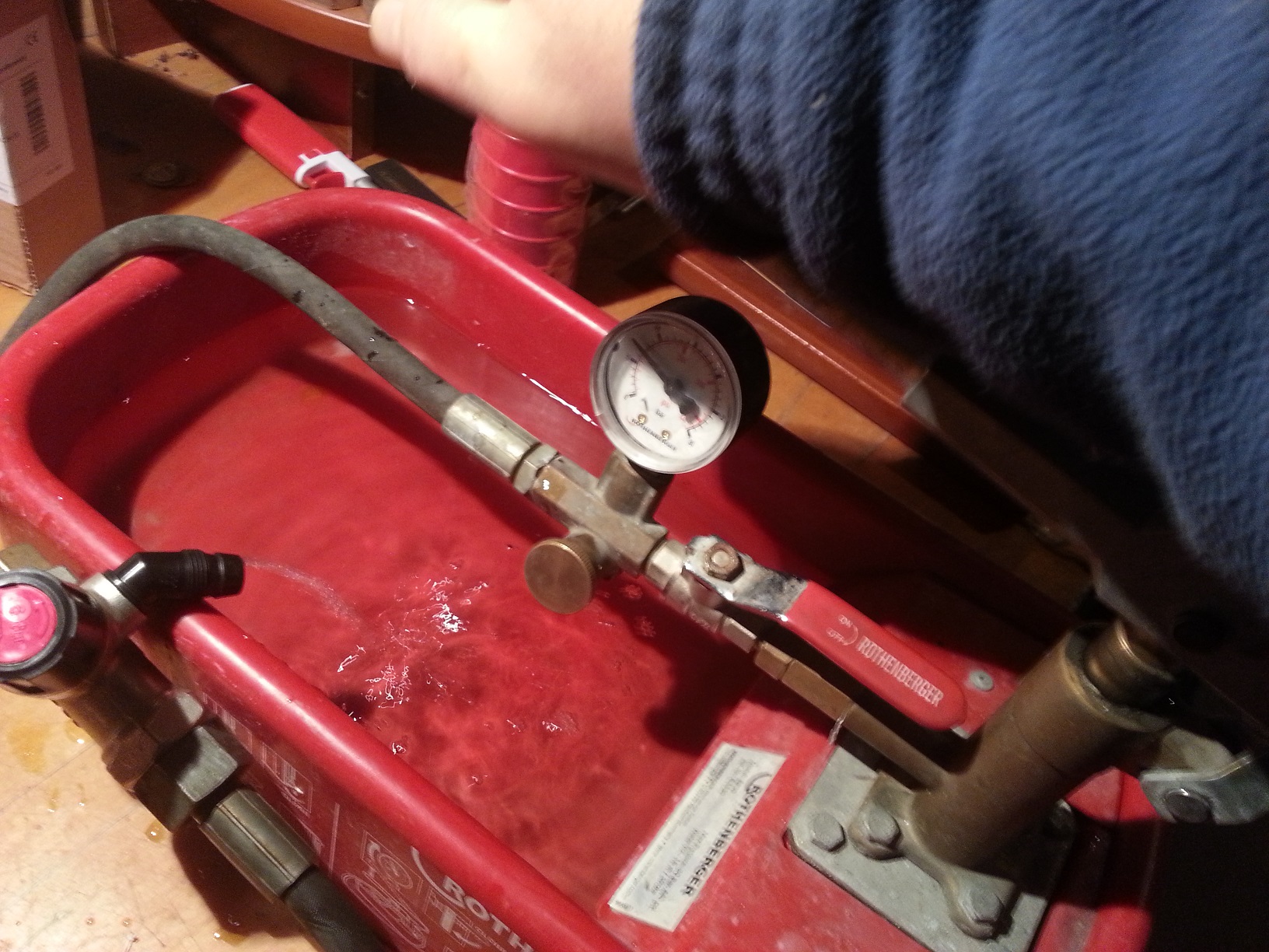

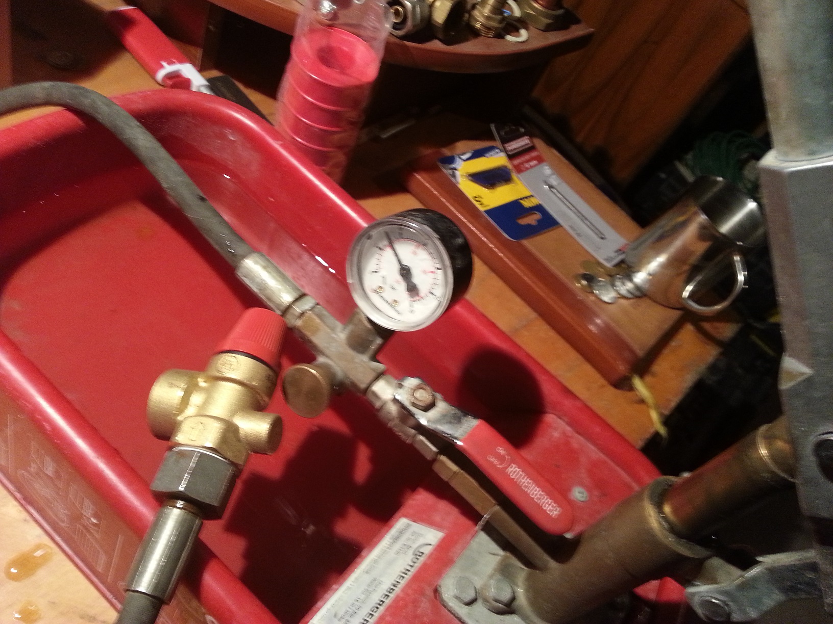

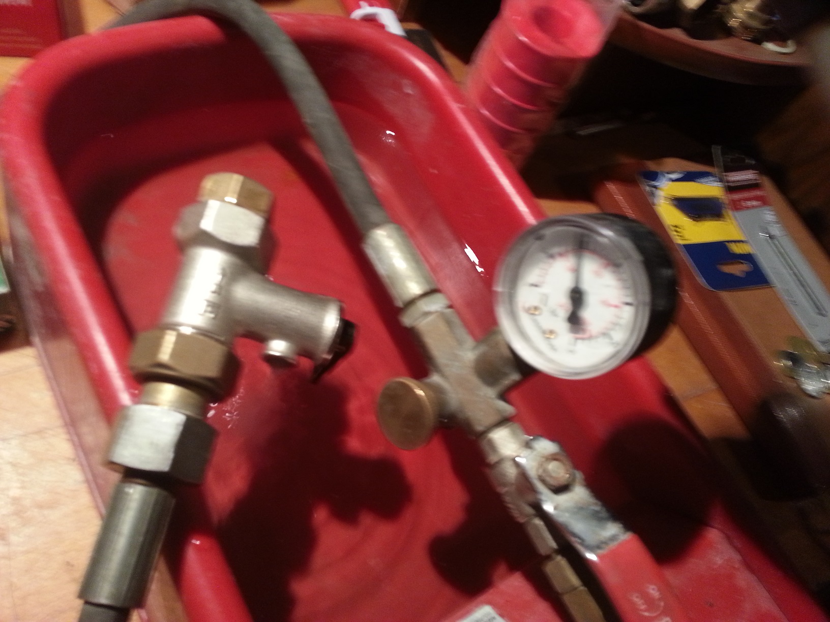

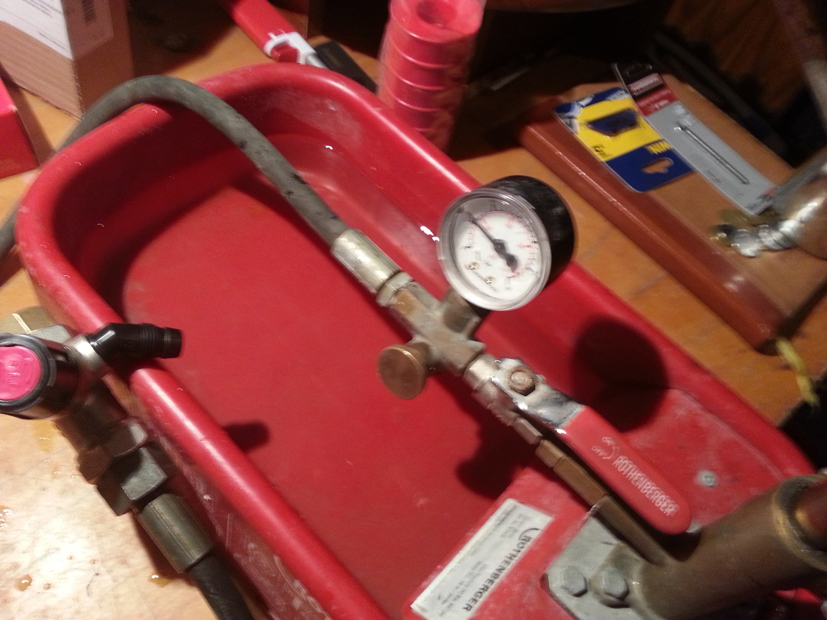

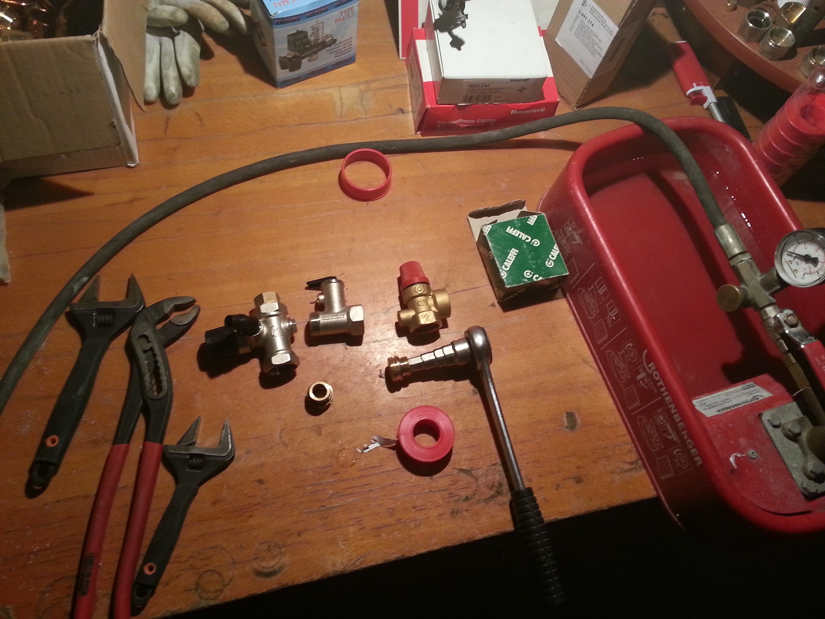

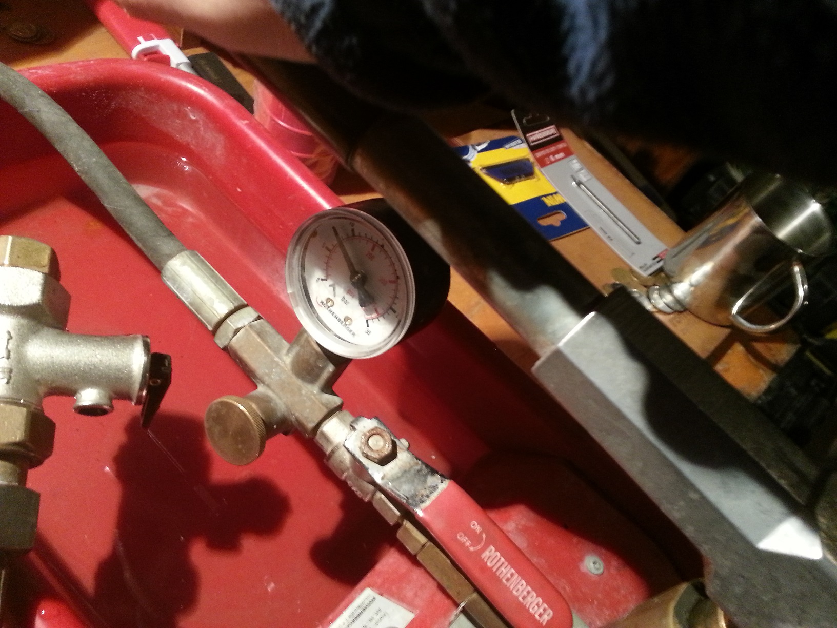

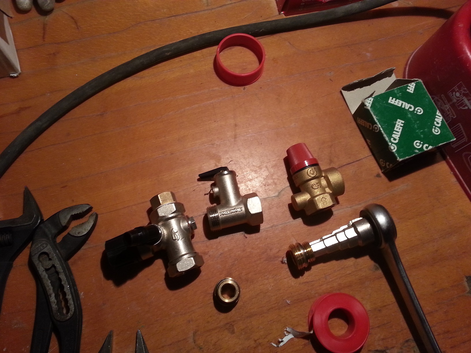

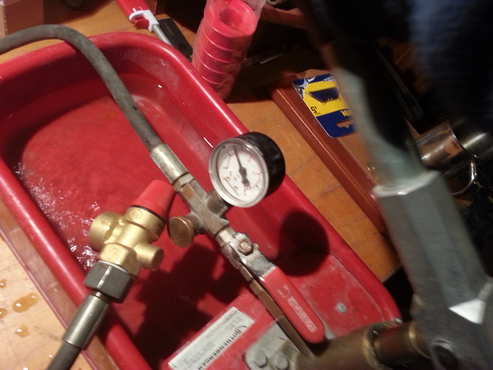

Провел я лабораторную работу на тему "Ликвидация белых пятен в среде сантехников".
Причин не верить манометру на на опресовке ротенбергер нет.
Часто настраиваю этой опресовкой реле давления, гарантирую точность в пределах 0,2-0,3 бара.
В опыте участвовали:
1. Непонятный блок безопасности бойлера 3/4" с грозным названием "сделано в Италии".
2. Блок безопасности 6 бар. 3/4"которыми комплектуют бойлеры Дразица.
3. Подрывник калефи 6 бар. 3/4"
Все пасочки абсолютно новые.
В результате испытаний получили:
1. Непонятный блок - сработал на отметке 10 бар.
2. Блок безопасности 6 бар. Дразица. - сработал на отметке 7 бар.
3. Подрывник калефи 6 бар. - сработал на отметке 8 бар.
Добавлю, сработка это не полное открытие клапана. На этой отметке клапан только начинает прокапывать. Для нормального открытия смело можно добавить 2 бара.
странно, что ты не знал, для взрывников обычно нормальная его работа-это прокапывание, потому что в большинстве случаем давление при нагревании растет медленно.. и добиться полного срабатывания можно только гидроударом...
Неправильный вывод.
Видишь, некоторые блоки безопасности бойлера срабатывают при 10 барах, а бойлеры пичут, что расчитаны максимум на 6 бар.
Тебе не страшно ставить такие 6 барные подрывники на бойлеры?

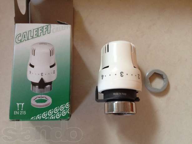

Добрый день.
Подскажите чайнику, смогу поставить термоголовки Caleffi 200000
на клапан Caleffi радиаторный непонятной серии? Есть только фото.
Я так понимаю, вопрос в резьбе и защелках. Ну не сталкивался с данной темой. Переходник на 4-м фото вопрос решает? Помогите, плс.
125596353_1_644x461_termostaticheskie-golovki-caleffi-200000-novye-so-skidkoy-kiev_rev001.jpg.d82b08bb2f7b620496f2f3a742fa8a48.jpg
Змінено користувачем левша
Добрый день.
да, это универсальная головка, переходник для этого с ней и идет..

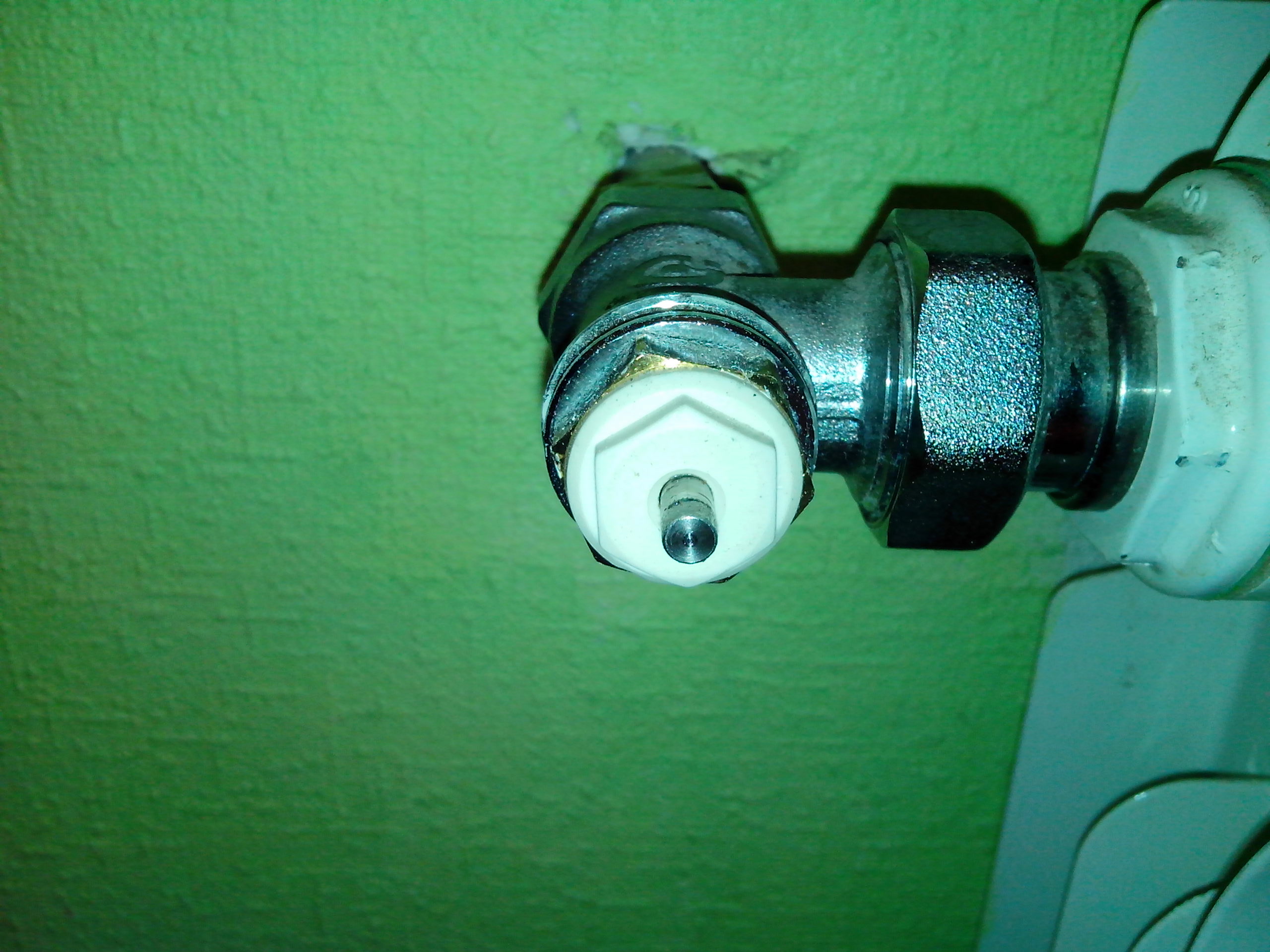

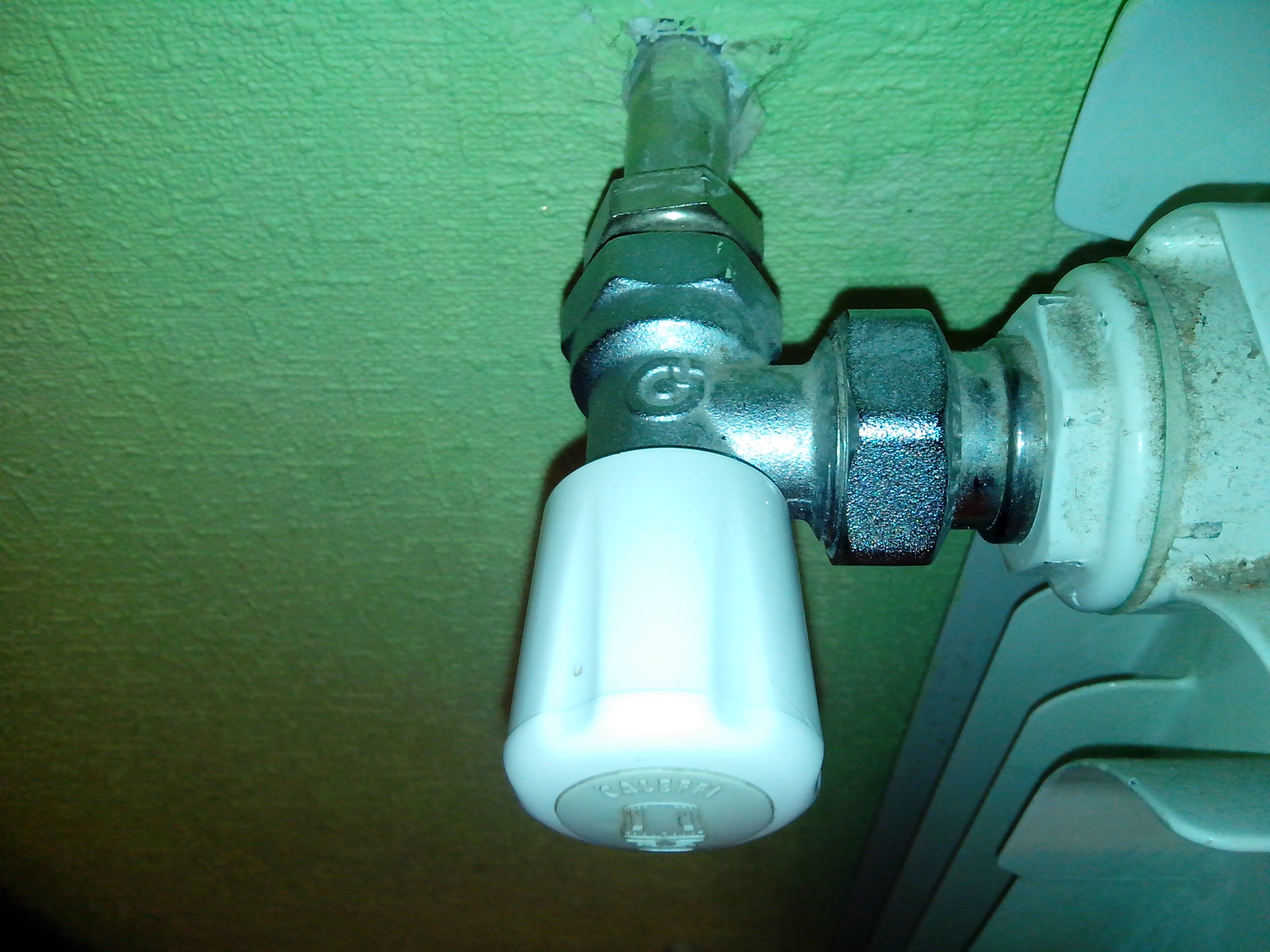

1.Похоже Vogel&Noot.
2. Проверить затяжку гаек на бинокле и после заполнения, можно включать.
3. Стандартное нижнее подключение из пола. Подходит ко всем видам радиаторов с нижним подключением.
4.Регулировать крышечкой не особо получиться.
Спасибо! Похоже, таки это батареи именно этой фирмы.
По п.4, уточнил у соседей - таки получается. Если крышка полностью закручена, то батарея полностью перекрывается, если же крышку снять - шпарит как ненормальная.
С циферками-преднастройки, нечего туда без надобности лезть.
А преднастройки чего именно? Лезть не собираюсь, но профдеформация требует понимания, что это такое:)
