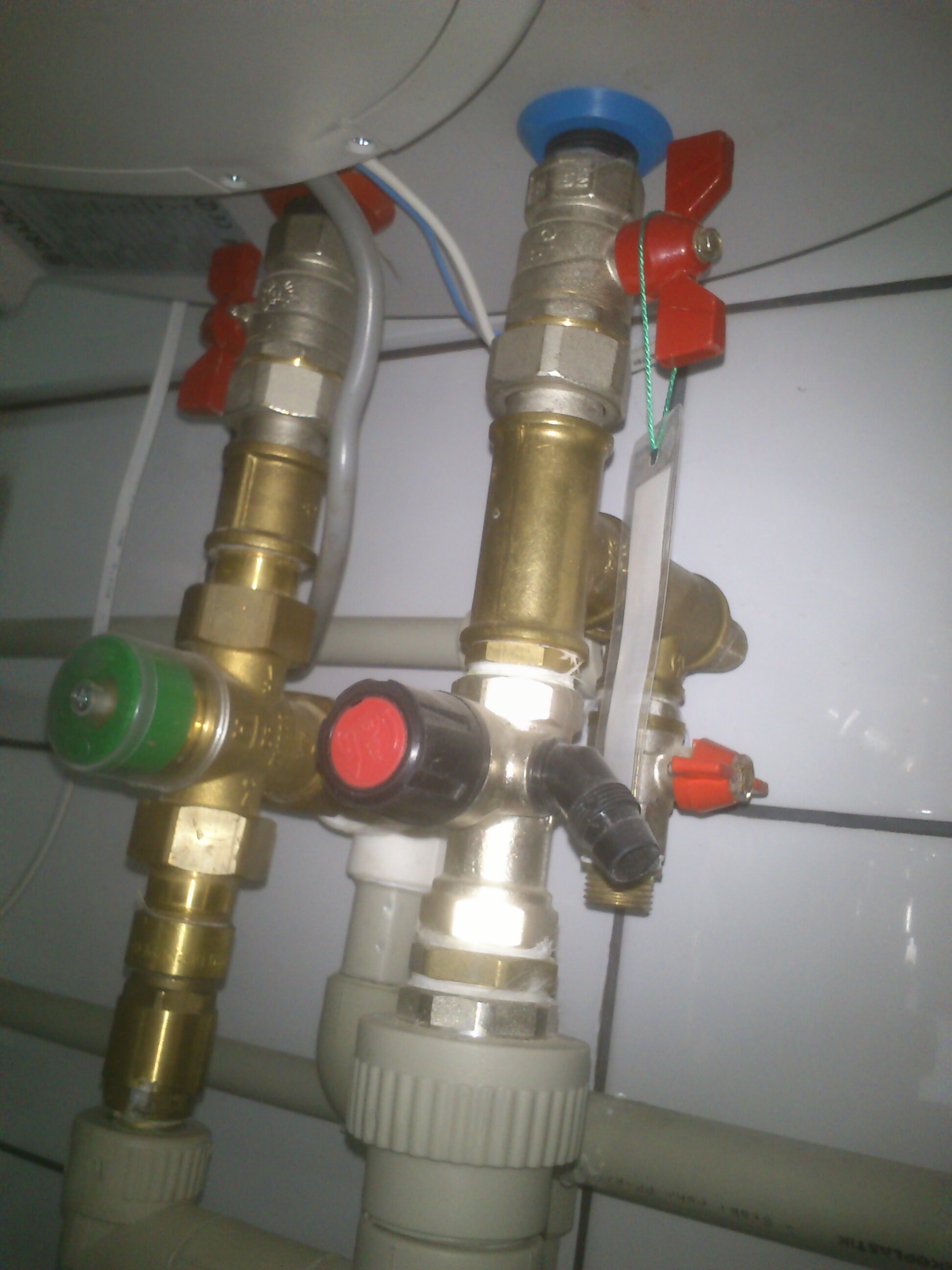

Подскажите по бойлеру. Сегодня сантехник подключал и с обратного клапана постоянно идет вода. Говорит. что большое давление и нужен редуктор. Я в принципе не против, нужен так нужен.
Но возник у меня вопрос, а как перекрывается вода при наполнение бойлера?
На даче у меня стоит автомат на гидро ккумуляторе, который отключает насос, в унитазе поплавок рулит клапаном, а как это устроено в бойлере?
Пока не сравняется давление в баке и в трубе и вода перекрывается встречным давлением?
Это у Вас квартира? Воду сбрасывает постоянно или при подогреве?
А зачем ее перекрывать? Сосуд заполнился и все :)
Если квартира и высокое давление в системе (хотя как тогда выдерживает вся запорная арматура? ) то нужен редуктор и расширительный бачек. Просто редуктор от протечек по клапану вас не спасет...... Если течет в процессе работы бойлера- есть 2 варианта:
1- отвести в канализацию и забыть (там немного течет )
2- поставить расширительный бачек для компенсации давления. (если есть где поставить).
где-то так.
если что не правильно- ГУРУ подправят :)

В общем ситуация такая. Открыл кран на бойлере и кран горячей воды, закрыл на центральный стояк горячей воды. Бойлер начал наполнятся, с крана горячей воды пошла вода. Кран гор воды закрыл. Бойлер наполнился. С обратного клапана не течет. Ну, думаю, супер. Включил в сеть и поставил на нагрев. Где-то через часик с обратного начала капать водичка. Судя по инструкции это нормально. Бак нагрелся, водичка все также капает. С утра пользовались бойлером. Водичка капает с обратного. Сейчас бойлер включен, но не в режиме нагрева, но водичка капает. Где-то капля в секунду.

Дело не в том, что оно при нагревании расширяется и ищет куда бы побежать) Это-то понятно) Непонятно, почему после нагрева, когда вода уже нагрета и лишнее давление при нагреве как бы сброшено через обратку, да и отбор горячей воды был и был забор холодной вместо ушедшей горячей. Пр этом дополнительного нагревания не было и соответственно вода смешалась и температура ее в баке упала. Но течь с обратки продолжается!

Как меня просвятил один Пуп Эти "китовые" клапана очень дешевые и не тарированы, поэтому тут как повезет. еще у вас давление в системе может быть в пределах "критических" значений, вот оно и течет. Путь 1. - купить заведомо работающий клапан аварийного сброса - будет течь при перегрузках. 2 - купить клапан, расширительный бачек - течь не будет.

Непонятен 2 путь. Какой нужен клапан и роль расширительного бачка.
Зачем же мне советуют купить редуктор давления?

Клапан такой-же только фирменный. если цена вашего клапана при курсе 8 была 15-20 гривен, то фирменный стоил тогда 200.
Расширительный бачек будет компенсировать растущее давление. Редуктор вам поставят на входе в квартиру, а давление у вас растет уже в квартире.
Идеально поставить все. Редуктор на входе, что бы давление было не выше нормы, качественный подрывник подключенный стационарно к канализации и расширительный бачек...
Если предположить, что ваш подрывник качественный и течет из-за перегрузок после подогрева воды - уберите обратный клапан на холодную воду перед счетчиком - давление будет выравниваться в общей системе водозабора....
дешево и сердито.
Если есть желание провести опыты и разобраться- купите манометр - померяйте давление в системе до и в процессе нагрева - очень познавательно...(бывает даже стремно :) )

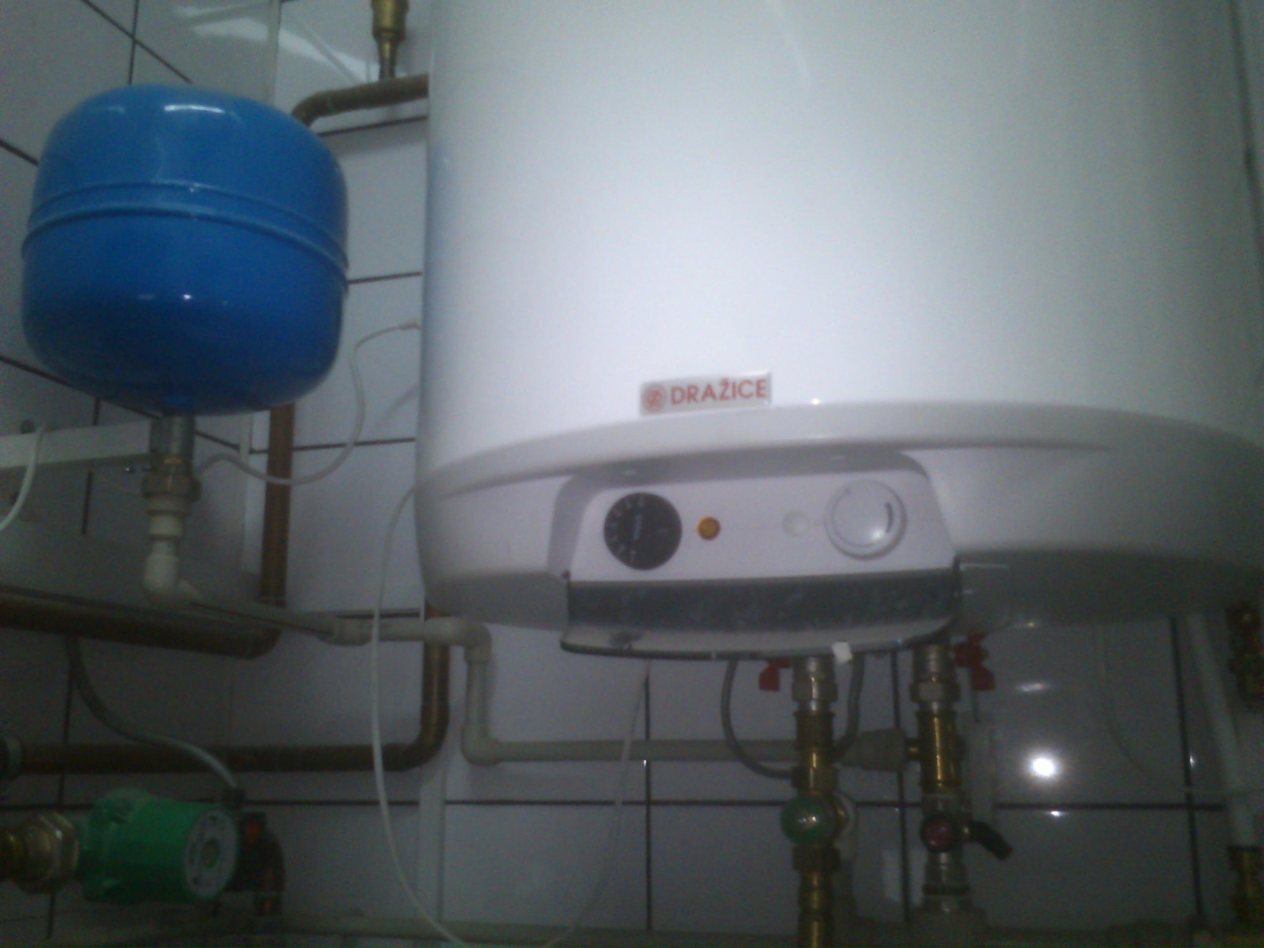

А расширительный бачок ставится перед входом в бойлер для выравнивания давления?
пофиг,. В условиях квартиры и ремонта его ставят где есть место. Хоть под мойкой.
Это синий- расширит. бачек для выравнивания давления
Это то, что у вас течет :)
Пы. Сы. закон сообщающихся сосудов никто не отменял :)
Нет не пофиг, в любом удобном месте, но после обратного клапана.
не, ну я предполагаю, что это даже не обсуждается :)
Я написал сначала- потом потер.....Тогда надо уточнять, что-бы и запорной арматуры, которой активно пользуются по пути не было :)
ну и потом приписка про ЗАКОН при наличии обратного клапана - не работает :)

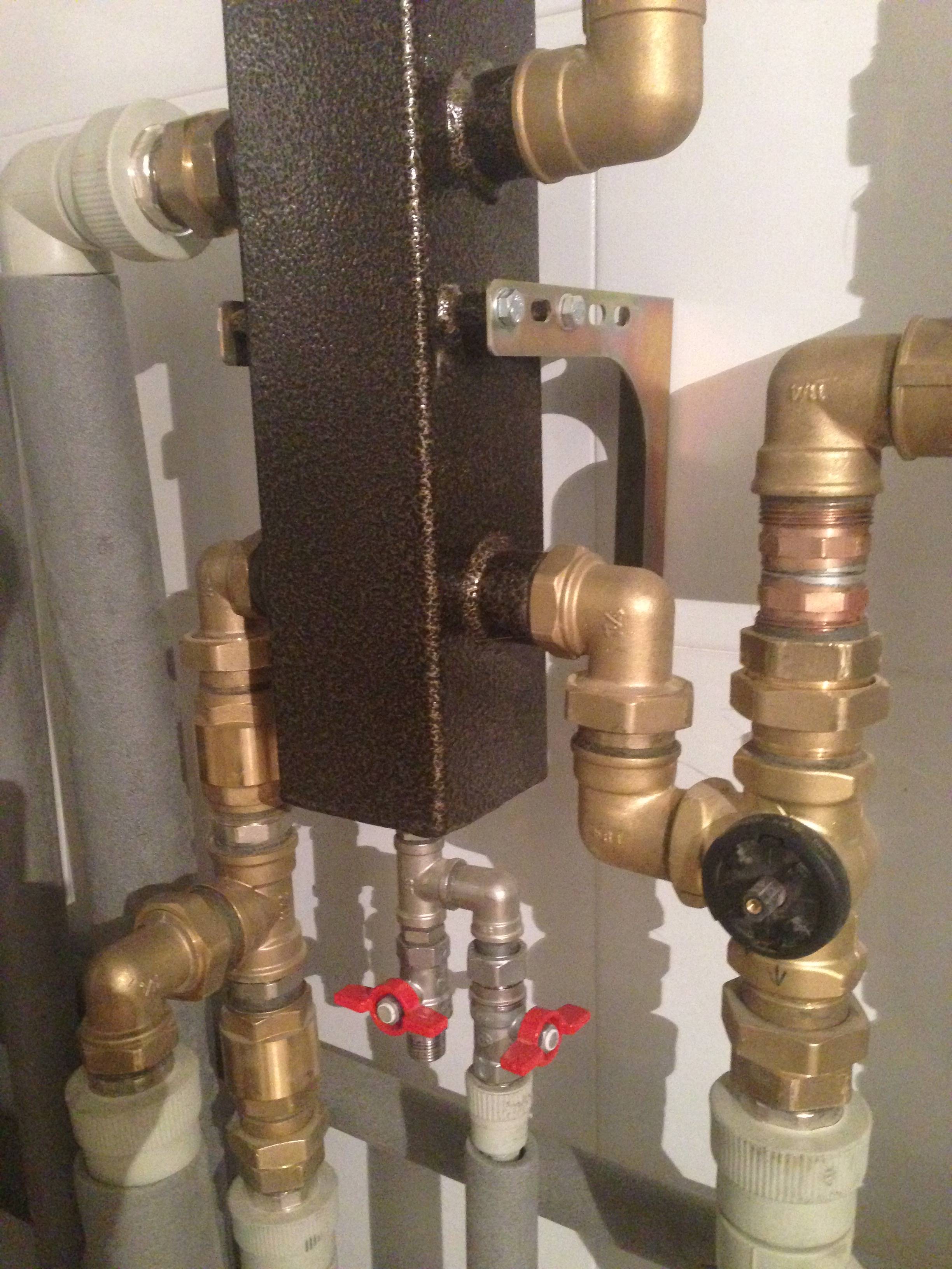

підскажіть, це колхоз стільки американок на гідравлічній стрілці чи потреба?
Хороший тон, когда все участки разборные. Чтобы сказать, много или нет, надо видеть другие стороны (концы) труб.
Я бы вообще может быть краны-американки ставил :)
И есть ппр соединения уже с разборным окончанием (амер)
