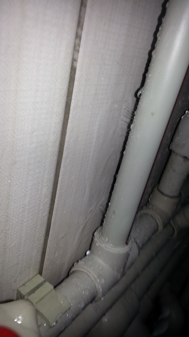

Все трубы в абсолютно открытом доступе, всё сухо. Котёл только на сервис поставил Ваиллант.
Значит и вопросы только к сервису вайланта:D
Подпитка у Вас врезана в обвязку, или ..., если врезана и вы на ней перекрываете кран, тогда есть вероятность что сбрасывается через клапан наполнения котла - встроенный в котле между холодной и контуром отопления (такое возможно если он приоткрыт и не стоит обратник на вводе холодной воды).

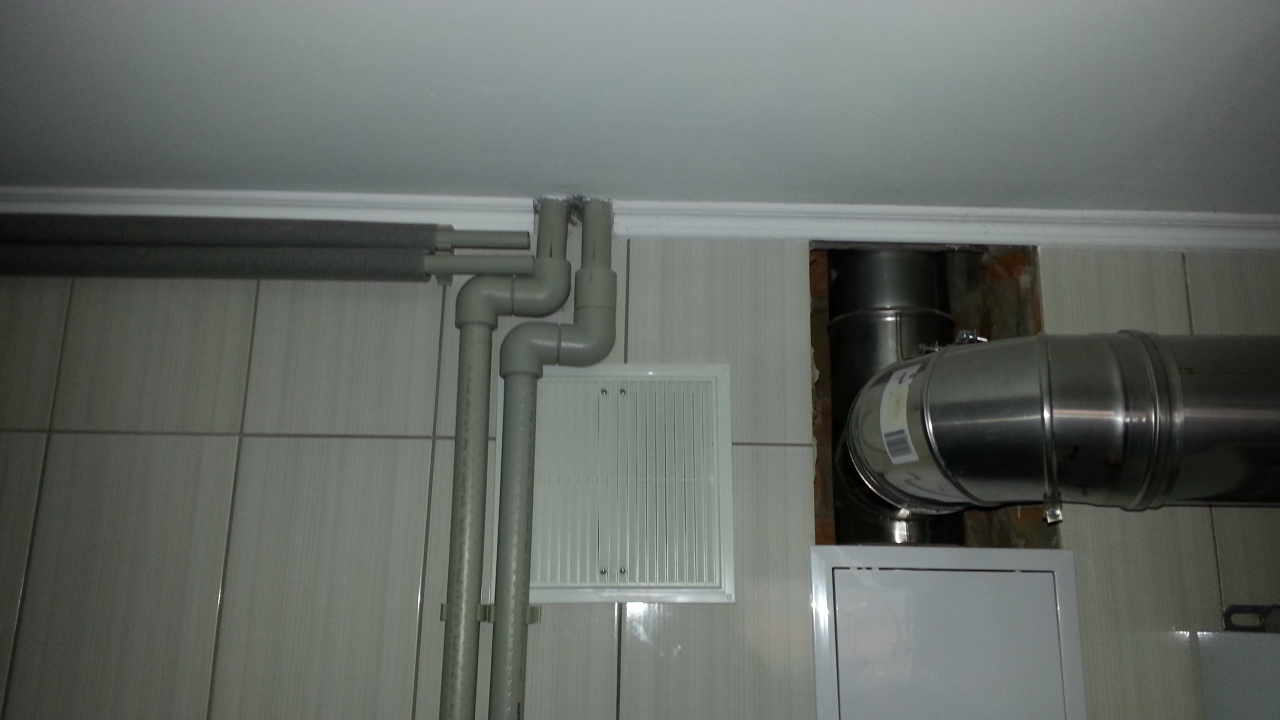

Вопрос такой: Надо ли как-то изолировать трубы, которые идут над дымоходом, гильзовать? Сейчас этот дымоход только от газового котла, но планируется и подключение ТТ.
Здравствуйте. Всех с праздником!
Ви на ТТ котел і газовий пустили в один димохід? Мені казали шо так не можна! Якщо ви плануєте одночасно двома топити! Уточніть!
А ізольовувати треба, в мене теж близько йшла труба, то на ній сплавилась теплоізоляція, підставте там кусок мінвати в 2см, думаю хватить!
Конечно одновременно котлы не будут работать. Газовый со встроенным бойлером или ТТ котел с электробойлером для ГВС. Дымоход придется переставлять.

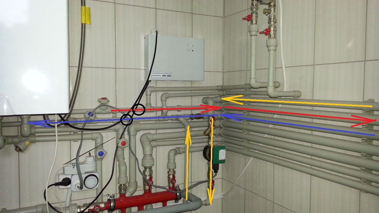

Здравствуйте. В строящейся сауне в подвале дома в душевую подвел воду (горячую и холодную). Но вот не придумаю куда подключиться. Возможные места врезки отмечены черными кружками. Смущает, правда, что врезка ХВС уже получится фактически в линию рециркуляции. Или лучше врезаться именно в холодную до обратного клапана?
Смешной Вы. На такие вопросы можно ответить только по схеме.
Вы ведь когда собираете систему наверняка сначала рисуете схему?
Дык вроде ничего тяжелого на фото для Вас нет. Синяя стрелка - холодная в котел, красная - горячая из котла, желтая - ветка рециркуляции.
На фото просто набор трубочек и все. Это нужно брать бумагу карандаш, вникать и рисовать схему при этом задавая Вам по ходу вопросы.
Нет, ЛЕНЬ однако.
Нет, ЛЕНЬ однако.

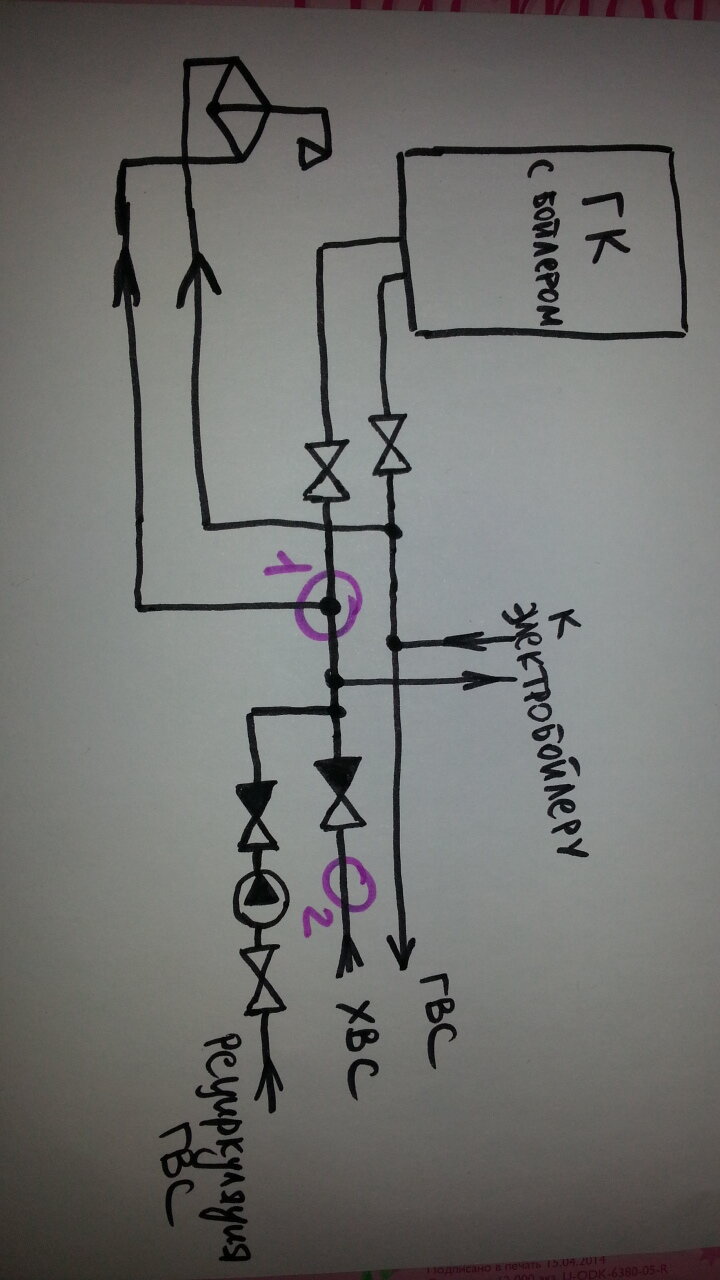

Ну, вот такая схема примитивно. Вопрос: можно ли подключить холодную воду к смесителю в точке 1? Или только в точке 2? Неудобно просто в т.2 подключаться.
Женя, понятно, что неудобно, но если хочешь искоючить влияние рециркуляции подключаться нужно до обратного клапана, т.е. в точке 2.

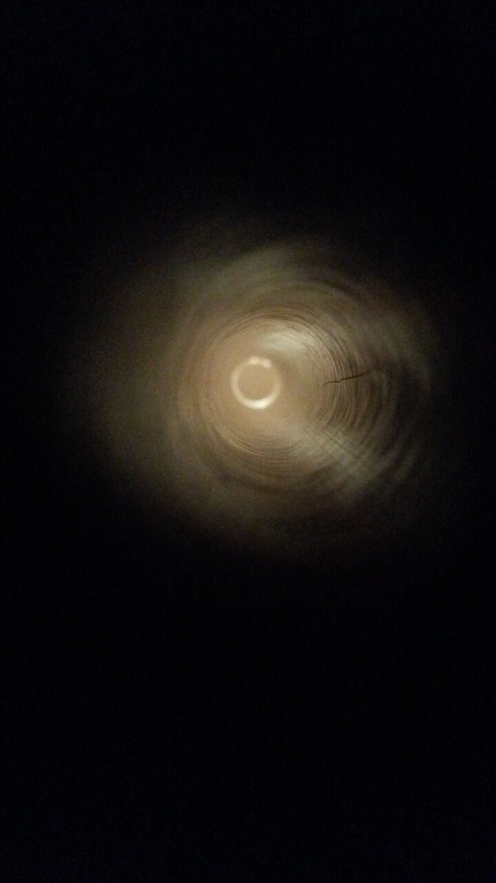

Однако, здравствуйте. В продолжение моего поста по врезке смесителя в душевую. Сегодня был часок свободного времени, решил врезаться в линию ГВС. Понимаю, не все одобряют ППР, особенно шаровые ППР краны, но как говорил Сергей 31: если сами сделали - пойдет, если заплатили - надо переделать.
И вот сегодня при врезке я вдруг тоже задумался о применении ППР в системах отопления и водоснабжения. Почему? Ответ на фото. После удаления куска трубы и установки нового на муфтах получилось нечто достойное горного сантехника. Труба Ekoplastik Fiber Basalt.
на 3 фото - трещина или мне показалось?
если да - что за производитель? я такое видел на Кальде (Stabi) - трещина в внутреннем слое вдоль трубы
