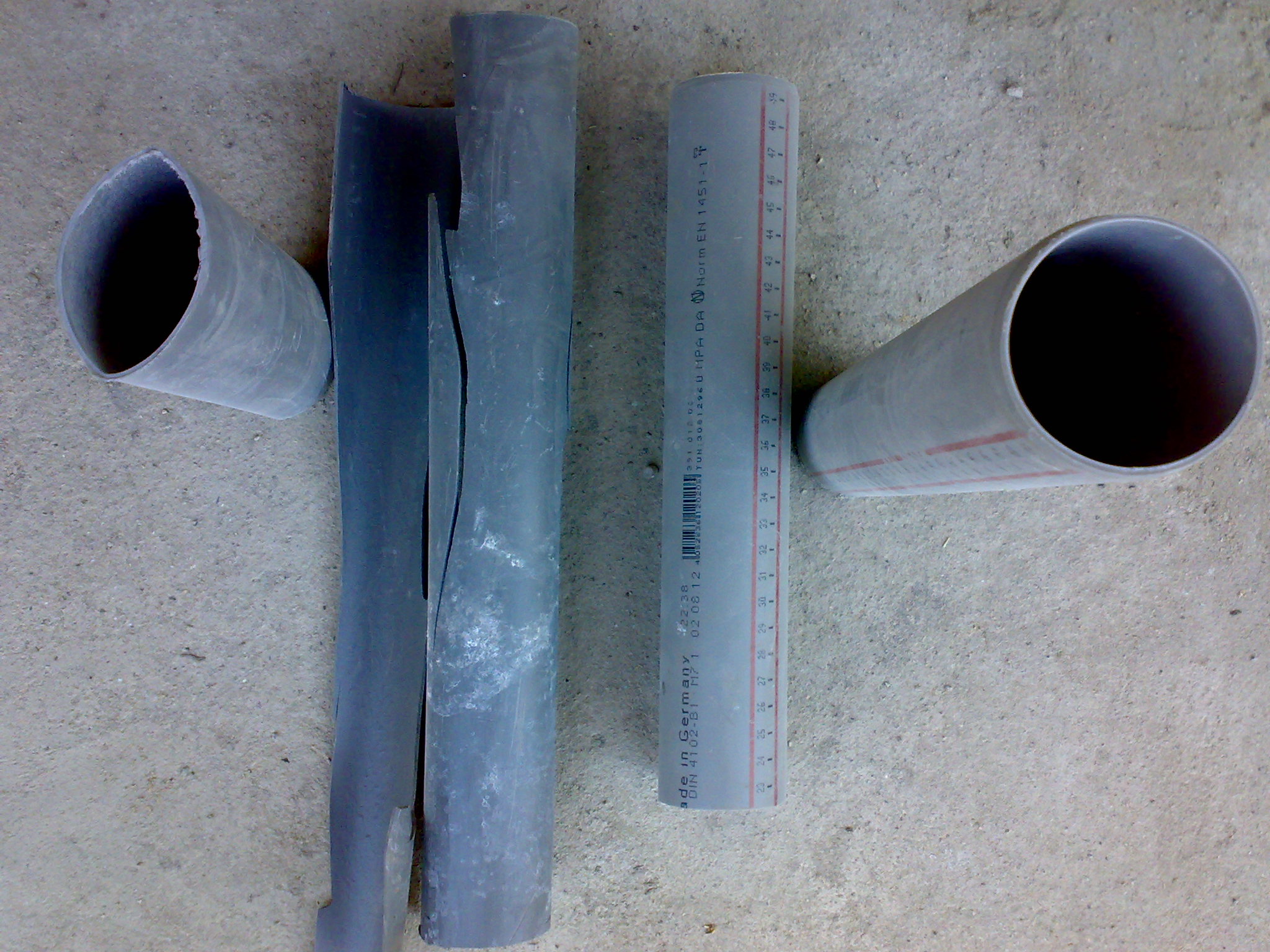

На этапе строительства фундамента, была заложена канализация. В настоящий момент , спустя 2 года, коробка готова,черновая стяжка не сделана.
Мы полностью выкопали все трубы и выбросили. Что не понравилось: в в одном месте просто на куски рассыпалось колено. Нажала рукой на трубу - треснула. Все это может быть следствием воздействия низкой зимней температуры или низкого качества труб.
Есть желание купить что-нибудь немецкое. А что? Посоветуйте производителя , кто продает - продайте . Спецификация имеется.
Есть желание закупить все и сразу на все 3 санузла, но этой зимой дом отапливаться не будет. Не разрушатся ли и немецкие трубы за зиму? Исполнитель сказал, что и немецким пришел бы конец за зиму.
Сантехника поменяла, но конкретного производителя немецких канализационных труб он мне не предлагает.
1. А разве он мог по другому сказать?
2. По "Ostendorf" рекламаций нет. Есть объекты, по пять зим лежали (Кризис:D)

Что мы с этими трубами только не вытворяем:Остендорф-есть Остендорф!Вот для сравнения: наша труба Юнипласт и прочий мусор 85 кг не выдерживает,судите сами.:)
В любом случае, для потребителя: исполнитель привез трубу и фитинги, резкий удар плоским каблуком по фитингу или трубе, если рассыпалось- возврат, если поменяло геометрию, можно ставить.

Если уклоны соблюдены и трасса недлинная, то не критично.
Но мы, по "умолчанию" применяем до подъема только 110 канализацию.
По "умолчанию" означает аксиому, не требующую согласования с заказчиком.
