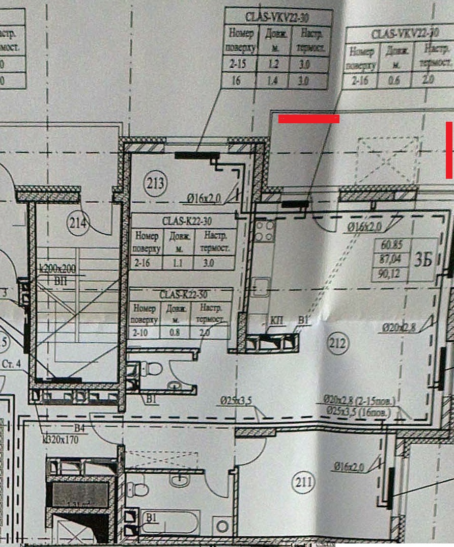

Добрый вечер. Подскажите пожалуйста, есть новострой с двотрубной системой разводки отопления по квартире и счетчики тепла. Недавно застеклил балкон 10 кв. м. (окна в пол) таким образом появилась необходимость поставить две батареи в разных углах балкона. батареи планируются керми тип 22 высота 30 см. Возник вопрос, потянет ли система еще 2 батареи и откуда лучше сделать запитку? достаточный ли диаметр труб?
А длина этих радиаторов ?
Это и будет исходными данными.
Тогда уже не 1100, а 1200.
В принципе хватает, но советовал бы продлить до поворота (в правом верхнем углу) продлить 20-ку.
Правый верхний радиатор (на плане), врезать на повороте.
Спасибо Сергей!
а каким вариантом это лучше сделать:
Вариант А: закольцовываем систему и выкидываем одну батарею у балкона, так как балкон уже будет отапливаемый;
Вариант В: отводим отдельную линию на балкон, при этом, батарею у балкона оставляем или выкидываем.
Интересует то, какой вариант будет лучше? Да и в целом как альтернатива будут ли оба варианты рабочими?

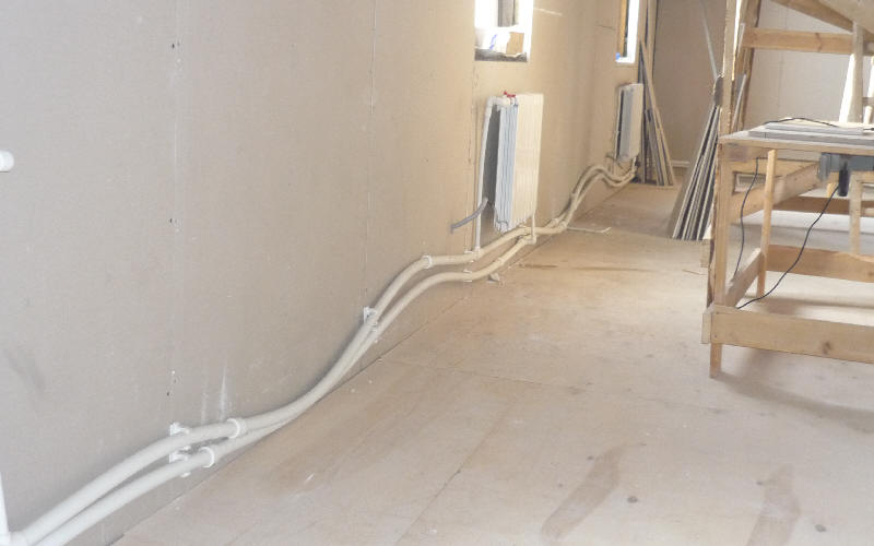

У меня очень давно была переделка дома в Вирсбо, под что и купил инструмент (я же не жадный :)).
Переделал (система до этого работала 3 года). Там где были новые трубы- никаких проблем. Там где была привязка к старым, уже стоявшим, начали возникать капли.
Тогда я понял, что басни о молекулярной памяти хороши для нового.
Труба, бывшая в эксплуатации, видно, свои свойства теряет.
В итоге, все переклепал на ТЕСЕ, 8 год, полет нормальный, трубы по наружке, смотрится из-за линейного расширения ужасно.
Я прошу прощения за нескромность. А можно вас попросить сделать пару фоток ужаса. Пытаюсь понять о чем речь идет.

Я тогда еще не фотографировал, но с трубами было приблизительно так.:D
Хренасе!
Это тепловое расширение или монтаж такой с запасом? Т.е. при остывании эти трубы станут прямыми как струна? Это чо за труба? А что было бы если б ее в стены замуровать? ППРом не лучше ли было бы сделать?
