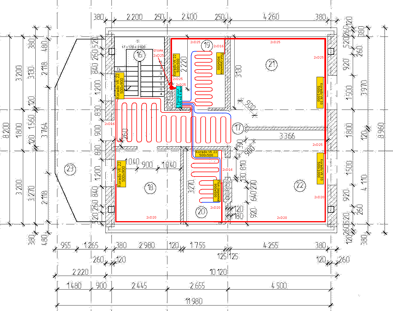

Собираюсь делать разводку отопления по 2 этажу. Возникло пару вопросов:
Вопрос №1.
Хочу подключить коллектор ТП с насосом к стояку радиаторов. Труб меньше и не нужно ставить ещё одну насосную группу на распределительном коллекторе в котельной.
Об этом уже много писалось, но так и не пришел к определённым выводам. Читал, что вроде можно так делать, но в тоже время часто отговаривают.
Хотелось бы услышать какие недостатки потянет такое подключение?

Было предложено две схемы:
Схема 1 (по полу вдоль наружных стен дома).
Схема 2 (по центру дома).
У меня душа больше лежит ко второй схеме - немного дешевле, что не самое главное, и равномерная раздача на все радиаторы, а согласно первой схеме, мне кажется, что в комнате 18 радиатор уже будет еле теплый.
Но может при этом есть какие-то недостатки о которых я не знаю.
Что посоветуют специалисты форума?
никаких, кроме желательно подключение делать ближе к котлу.
