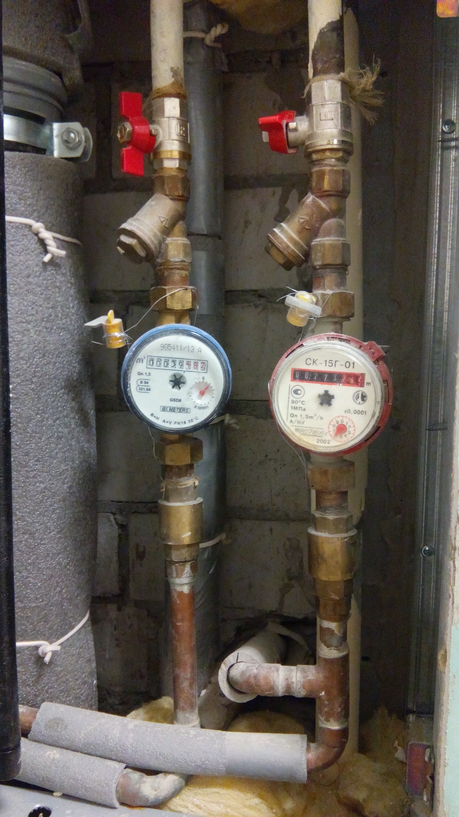

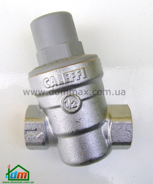

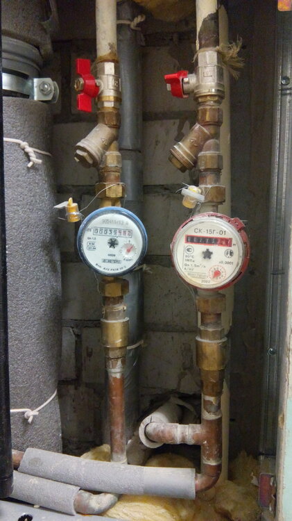

Просьба подсказать по редуктору давления.
Квартира, 7 этаж 16-этажки. Сразу во время ремонта не поставил редукторы давления на ХВ и ГВ. После монтажа бойлера он стал в районе 7 утра издавать очень прикольный громкий вой. Диагноз Аристона вслепую (по телефону) - а где ваш редуктор?
Был у меня Caleffi - не новый. Видимо 533041 - очень похож. Поставил - вой прошел. Но сейчас периодически в нем появляется скрип как от несмазанной петли. Посмотрел конструкцию редукторов - там есть пружинка. Возможно она и скрипит - нужно смазать. Вопросы:
- это пружинка?
- кто-нибудь разбирал, смазывал? чем?
На редукторе написано, что он с фильтром. Появилось желание заменить 1/2" фильтры возле счетчиков ГВ и ХВ на редукторы - вроде бы по установочным размерам они одинаковые. Спросил сантахника ЖЭКа (без него никак - надо распломбировать счетчики) - он говорит, что фильтр в редукторе какой-то не той системы и не дает нужной защиты счетчиков.
Это действительно так?
Что-то гуру тему посетили, но на вопросы, не требующие отдельной темы, не ответили :(
"Доктор, меня все игнорируют" (С) ?
В дополнение - возможно есть какой-то православный редуктор с фильтром, который порекомендуете поставить вместо обычных фильтров перед счетчиками?
Змінено користувачем KSer
FKO6 AAM
Этот не подойдет - слишком большой. Да и компоновка у меня вертикальная.
У меня перед счетчиками обычный фильтр грубой очистки 1/2". Установленный перед бойлером редуктор Caleffi на 1/2" мог бы четко встать на его место. Но скрипит, зараза.
Ставить на ГВ и ХВ такие же новые? Смазать один имеющийся и купить еще один? Купить редукторы другого производителя?
Эквивалентен ли фильтр в редукторе Caleffi установленным сейчас фильтрам грубой очистки?

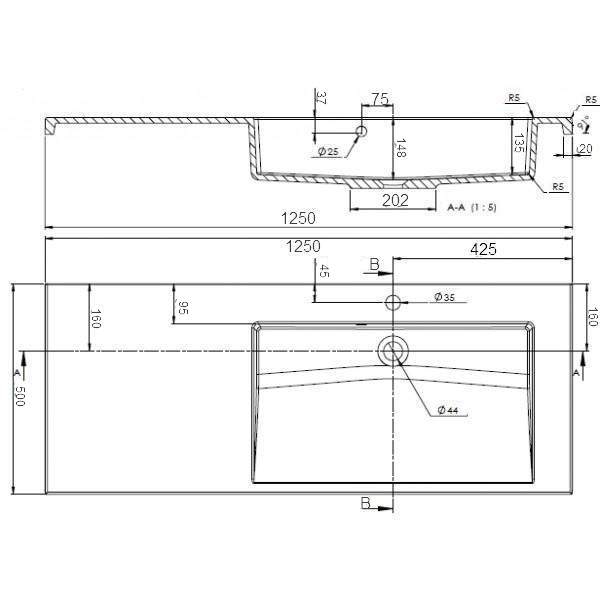

Всем привет)
Кто ни будь знает сие чудо - Marmite PEGGY 1250R? надо расстояние от края до центра слива... может есть вообще чертеж по установке мебели от Буль-буля с этой раковиной.......... с меня 100грамм пончик)))):beer:
Всем привет)
Это не оно ?
01077132103_sh.800x600w.jpg?da77f1f8e774f38942fc1a9f3f56acfa
Взято отсюда
