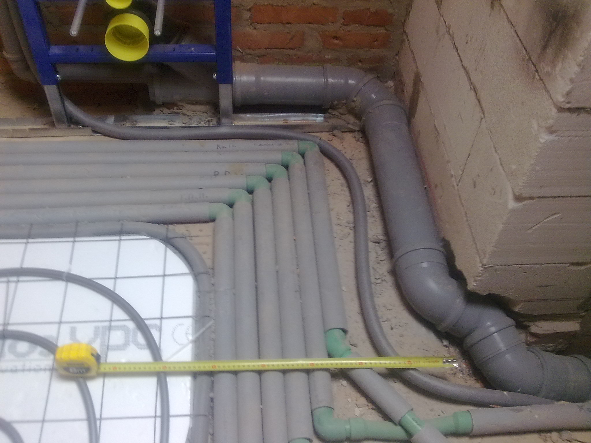

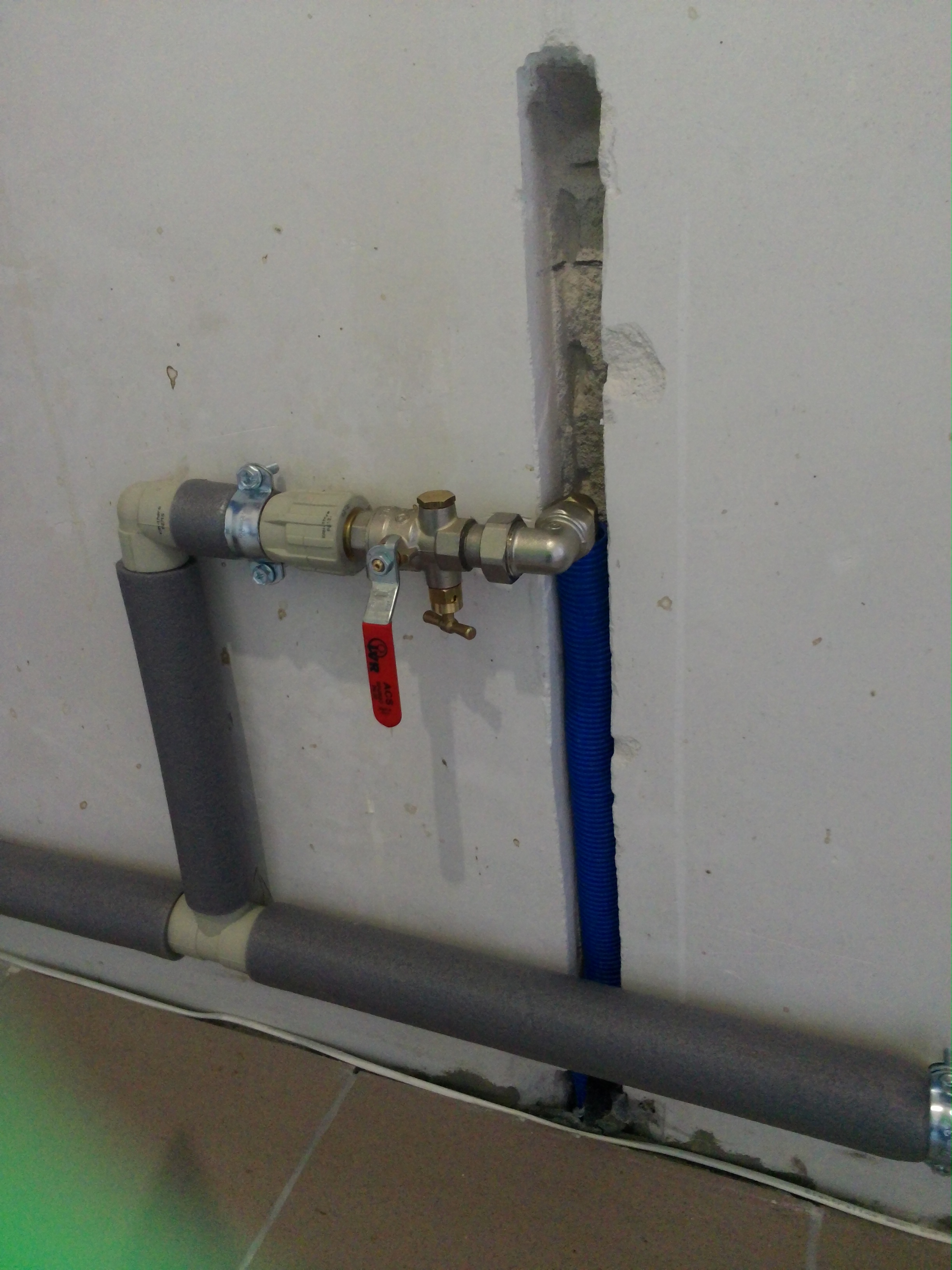

Меня интересует процесс установки поливочного крана на наружной стене дома (на уровне фундамента).
Просто выводится труба в изоляции, и подключается к настенному угольнику? Как слить воду с началом заморозков, если труба в доме будет идти горизонтально?
я делаю так-
А что это за маленький краник на шаровом?
Кран шаровый с cпускником воздуха IVR68 Ду15
Не налазит.
Т.е. это так и оставляется? Что если взять трубку большено диаметра на эти места?
Да, так и остается. Толщина фитинга толще трубы и площадь таких соединений в общей системе минимальна. По этой причине изоляцией таких мест можно пренебречь. Исключение, места где нужно забиваться на удельное расширение (удлинение трубы).

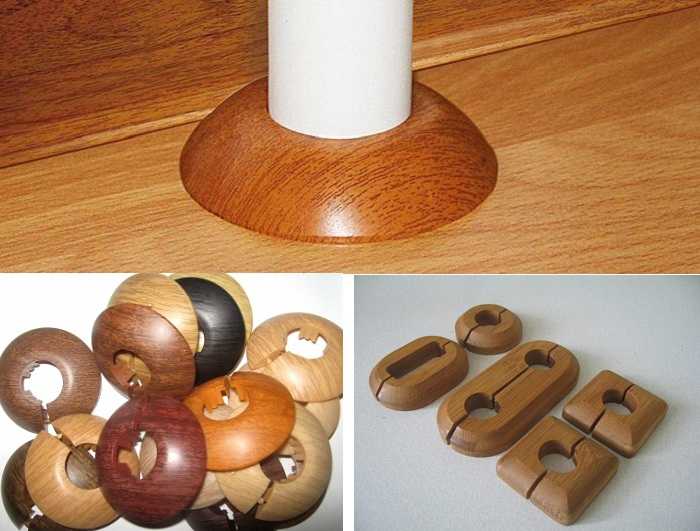

Товарищи, от радиаторов идёт труба в пол (нижний подвод). Чем её можно закрыть для красоты? Высота в районе 10-15 см.
Один из вариантов высокий плинтус подрезать под 45 и это дело склеить в "коробочку". Но высоты не хватит, и трошки колхоз.
Как обычно решается такое?
[ATTACH]460253[/ATTACH]
А где второе посмотреть вживую в магазине?
Если от радиатора уходит в пол ПП, то снять уплотнитель, покрасить краской для радиаторов и поставить колечко?
У меня еще и возвратка рядом, места не ахти между трубами... :(
