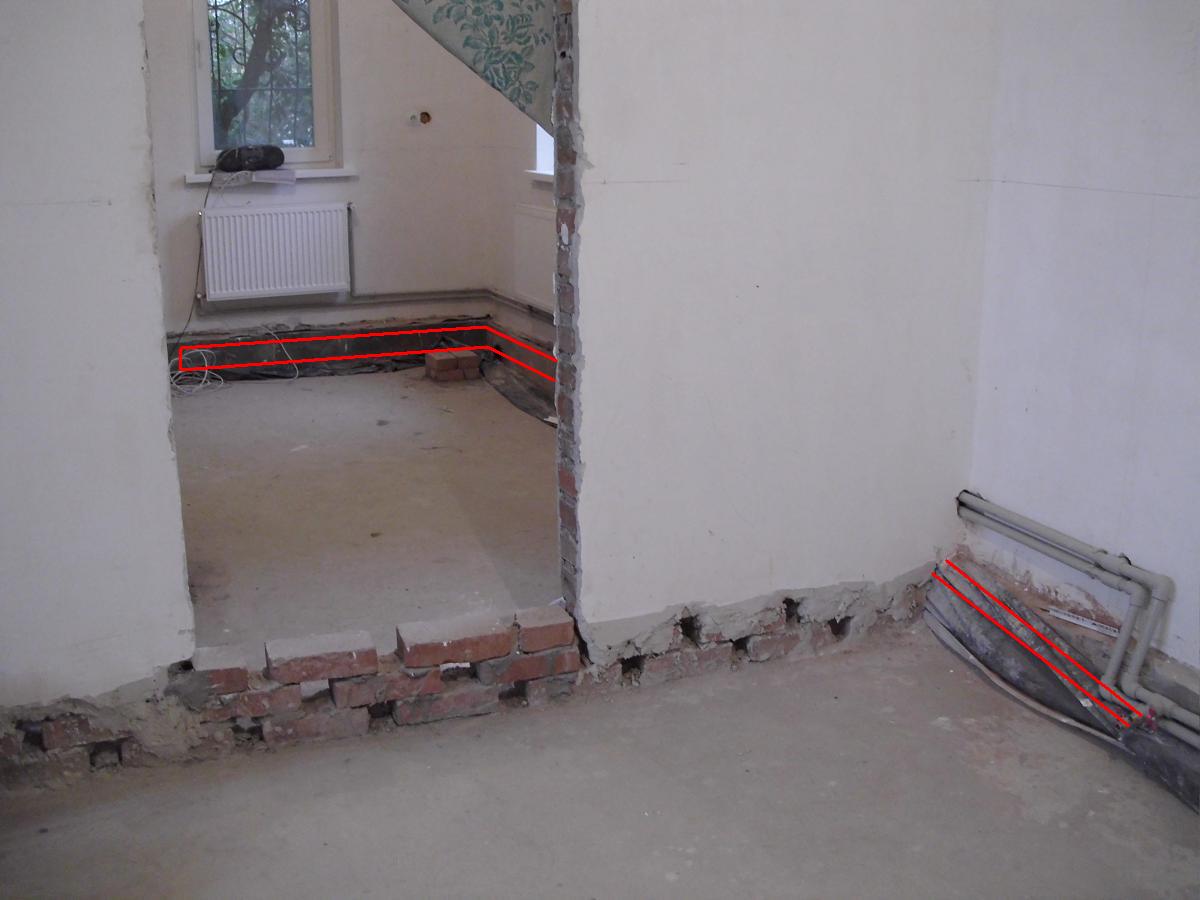

Хочу к имеющимся сливным краникам подсоединить цельную трубу(без соединений) для обогрева подпольного пространства.Перекрытие будет-доска по лагам на столбиках.Может это бред-кто желает поругайте или похвалите.
А смысл?
Тот кусок там ничего не нагреет.
Лучше спрячьте уже имеющие трубы под пол.

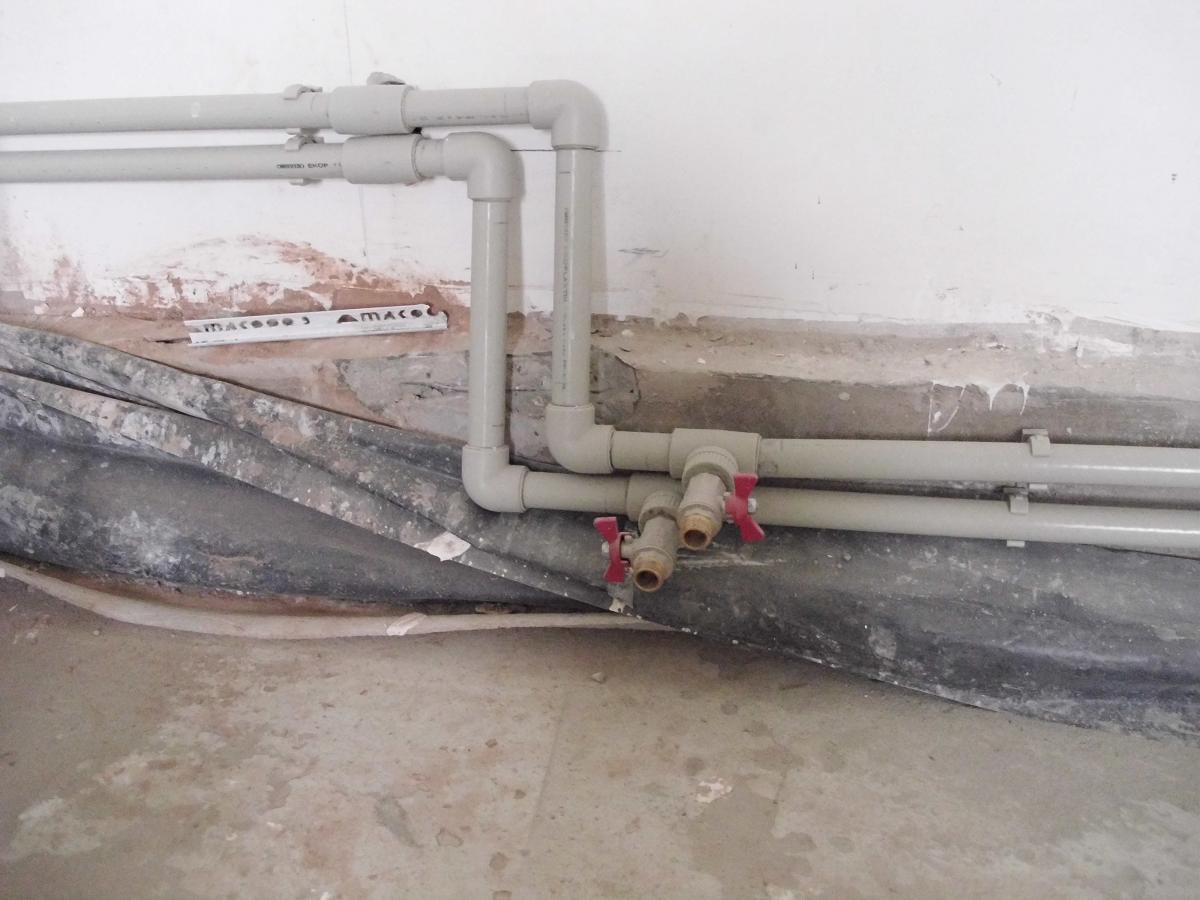

Вопрос к мастерам по ППР екопластик и не только.
Хочу подключить ППР к бойлеру и коллектору (гребенке) с помощью переходов с ППР - перекидная гайка (американка). Чтоб в случае чего, все можно безболезненно отключить.
Есть два варианта:
(ссылка на изображение устарела) (ссылка на изображение устарела)
Что лучше выбрать? Разница в цене в два раза, и лишних денег нет. (13 и 26 грн соответственно)
Думаю к бойлеру подключить как на втором рисунке (на виду будет, + ГВС), а к коллектору - как на первом.
Что скажете?
