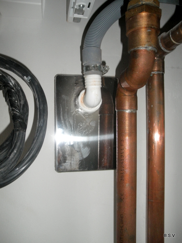

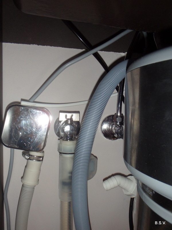

Посоветуйте какой нужен сифон или другой девайс, для слива конденсата с котла в каналью.
У меня из котла выходит трубка 30мм, что с ней делать дальше?
Напрямую сливать или через какой то сифон?
Варианты:
1. Напрямую.
2. Через катализатор, как рекомендует производитель, но очень дорого.
3.Через встроенный сифон для стиральных и посудомоечных машин.
4. Через наружный сифон.
Последние два варианта на фото

Варианты:
1. Напрямую.
3.подскажите где купить такой?
4.а такой подходит? Я так понял это с сухи затвором. Кислота пружину не сожрет?
www.delta-term.com/media/files/catalog/Katal_2_2015.pdf
стр 94 см НОВИНКА 98 евро
вижу только канализ. станции на 94стр.
(ссылка устарела)
Из наружных рекомендовал бы такие. У них пружина отсутствует.
