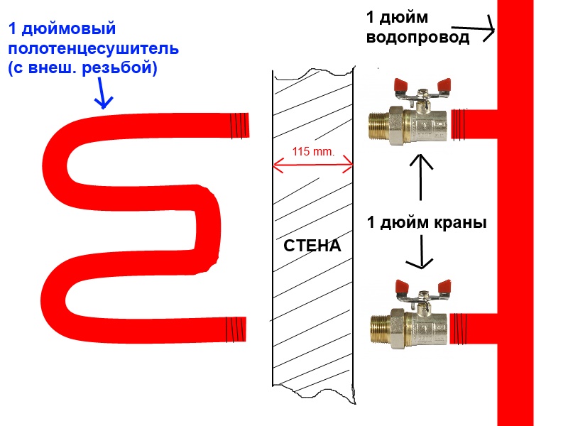

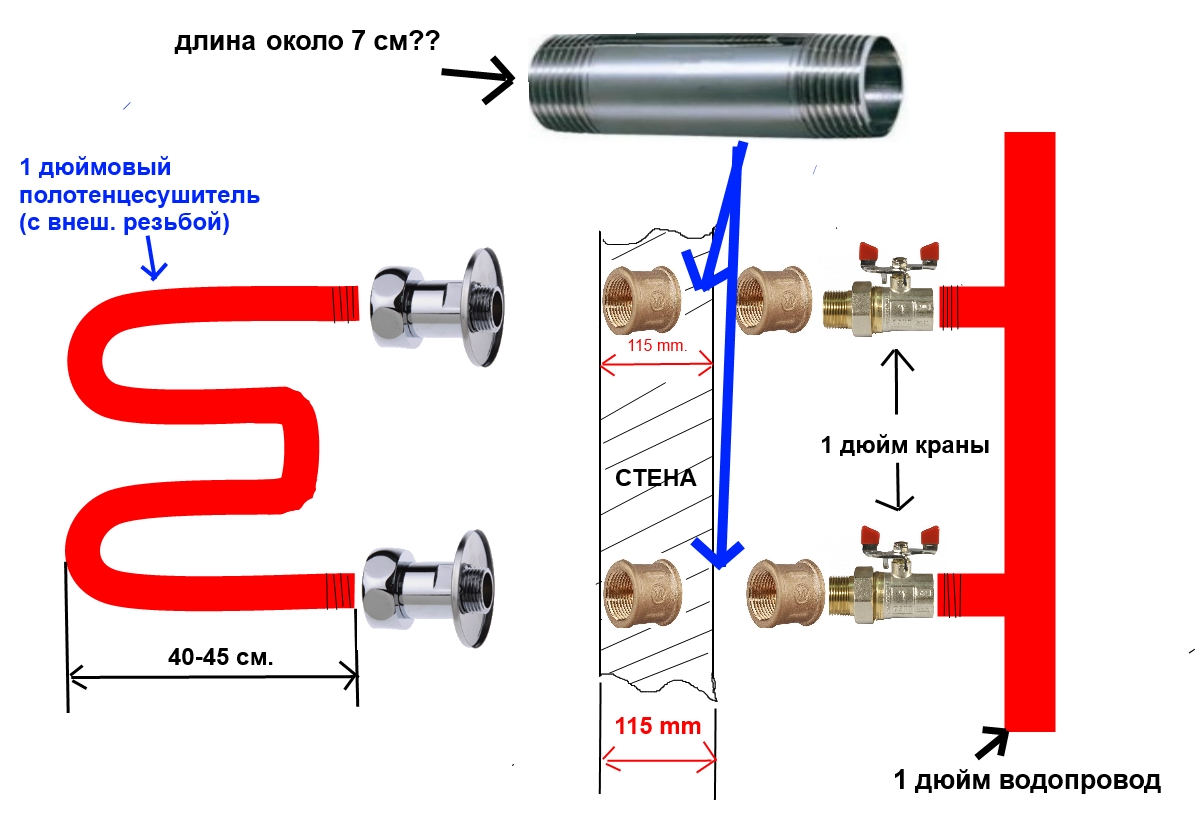

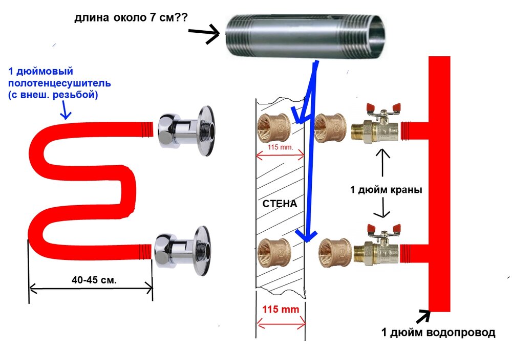

Что надо докупить и какого размера что б соединить красиво полотенцесушитель?
п.с. пространство со стороны общего трубопровода ограниченное и надо как-то вместится. (трубопровод в "треугольнике" в стене, дом- 96 серии, 9 этажка 80ых годов).
На второй фотке нарисовал как я себе представляю может и не правильно- в стену трубку короткую на сантиметров может 7 с резьбами на оба конца, к ним муфты дюймовые для подключения к американке на кране и к хромированному соединителю полотенесушителя.
Змінено користувачем Mystery
