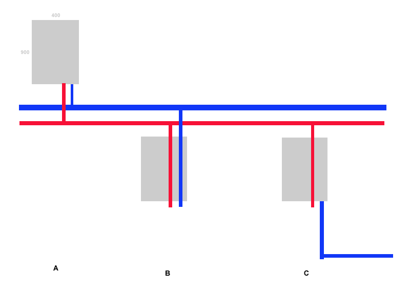

Доброго времени суток,
прошу спецов дать совет. В одном из контуров отопления есть два радиатора с нижним подключением 400х900, их подключение изначально проектировалось по варианту А. Но по ходу пьесы женщины возжелали опустить их на 1.2 метра вниз, в результате чего получается несколько кривое подключение по варианту В. Есть большие сомнения в работоспособности такой схемы (не гравитационка), поэтому подумываю о варианте С, либо отдельно вести ветку снизу, что очень нежелательно. Что скажете, будет ли работать вариант В?
Спасибо.
опустить их на 1.2 метра вниз, (не гравитационка),
При проектировании закрытых системах отопления высота даже в расчет не берется. Только длина трубопроводов.
То есть, всё будет нормально работать и мои опасения беспочвенны? Ещё мнения будут? :-)

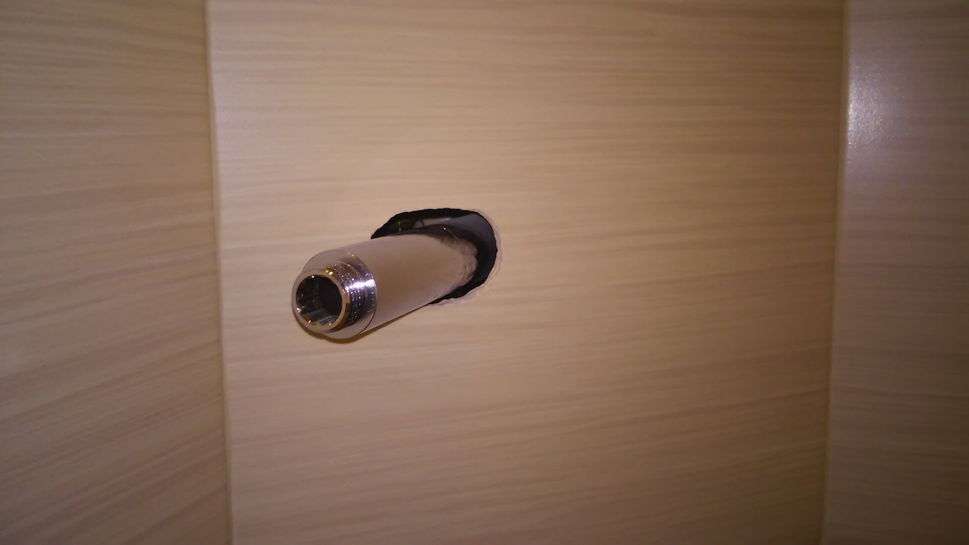

Всем привет!
Поделитесь, пожалуйста, идеями, что можно сделать в следующей ситуации. Квартира 96 серии. В ванной стена, откуда выходят трубы полотенцесушителя, под углом не 90, а 45 градусов. Чем можно закрыть отверстия в стене, через которые проходят трубы полотенцесушителя? Обычные накладки не подходят, разве что хорошо подпиливать их.
Ищу в и-нете, пока идеи не нахожу :(
PS Извините, я продублировала вопрос из соседней темы т.к. достаточно оперативно нужно его решить, а тут более живое обсуждение :)

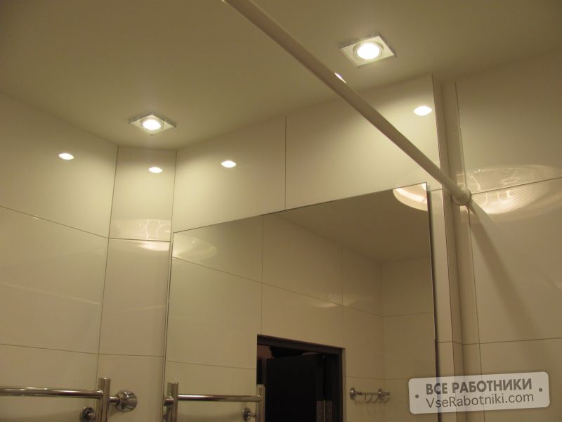

Нашла в и-нете вариант.
Специалисты, подскажите, пожалуйста, что это могут быть за накладки и где их купить?
Я так понимаю, что их тоже нужно будет подпиливать.

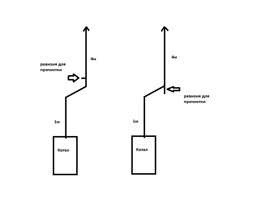

Подскажите плиз как лучше сделать ревизию для дымохода конденсационника? С улавливанием части конденсата и мусора (вариант справа) или же попутную так скажем, просто "окошко" для обслуживания, и весь конденсат будет стекать в котел (вариант слева)?
Последний меня немного пугает, что бы никакой мусор не попал в котел.
Может от котла зависит, но мне для Vaillant EcoTec Plus сказали только вариант справа.
Варіант з правої сторони що на рисунку!
