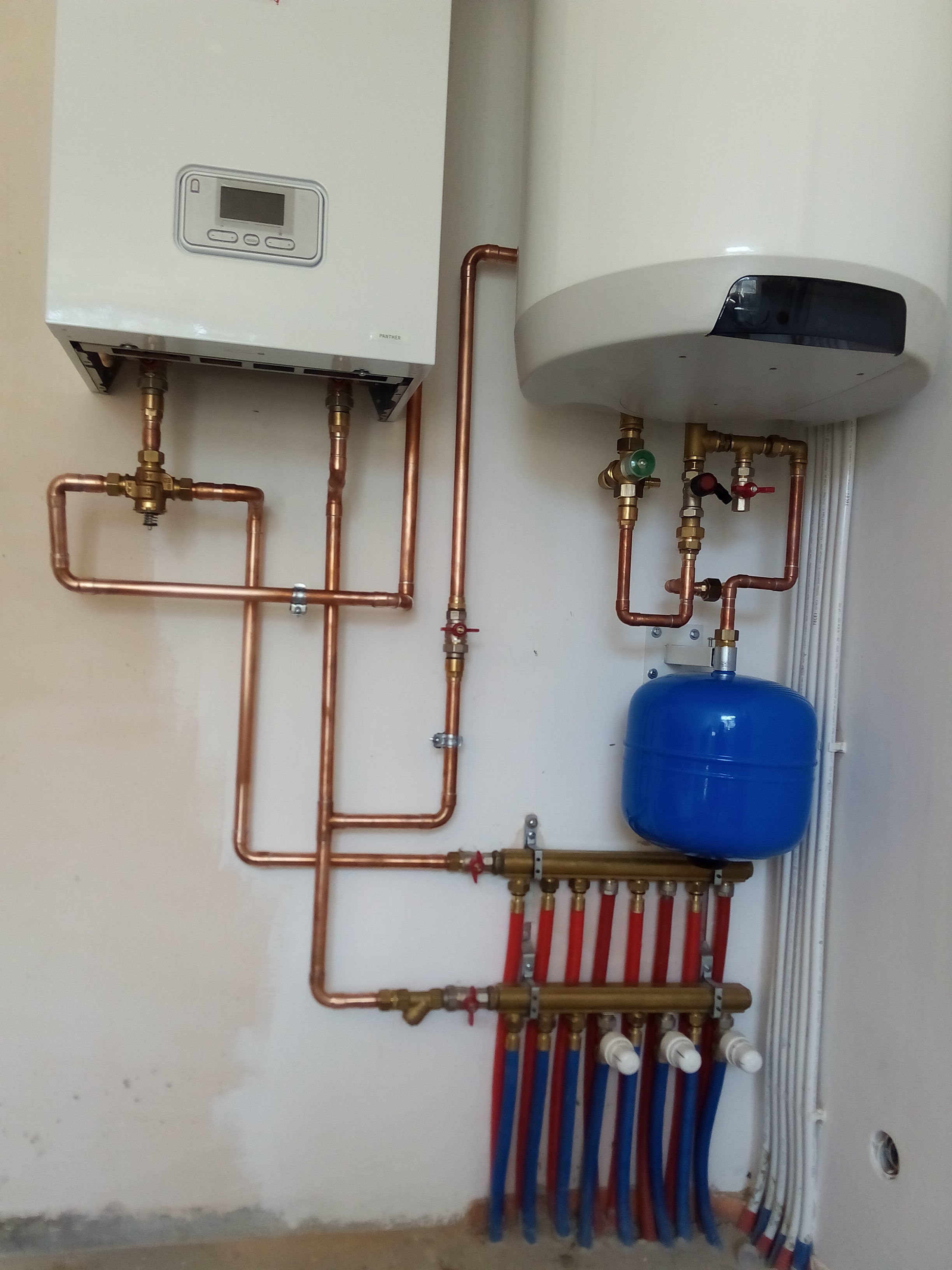

А можно спросить, в чем заключается неправильность подключения бака и бойлера?
Из блока безопасности бойлера (Дразица), где шланг торчит, идет труба к баку.
Если Вы знаете принцип работы этого блока, то и так все понятно. Если нет, и Вам интересно, то добро пожаловать ко мне в подсобники. В процессе работы за пару тройку дней объясню.

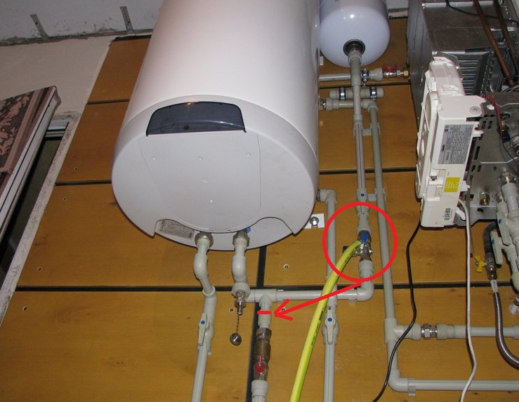

Блок безопасности , нужно переставить в место , обведенное красным кружком. Я правильно понял?9b8bdf199541.jpg

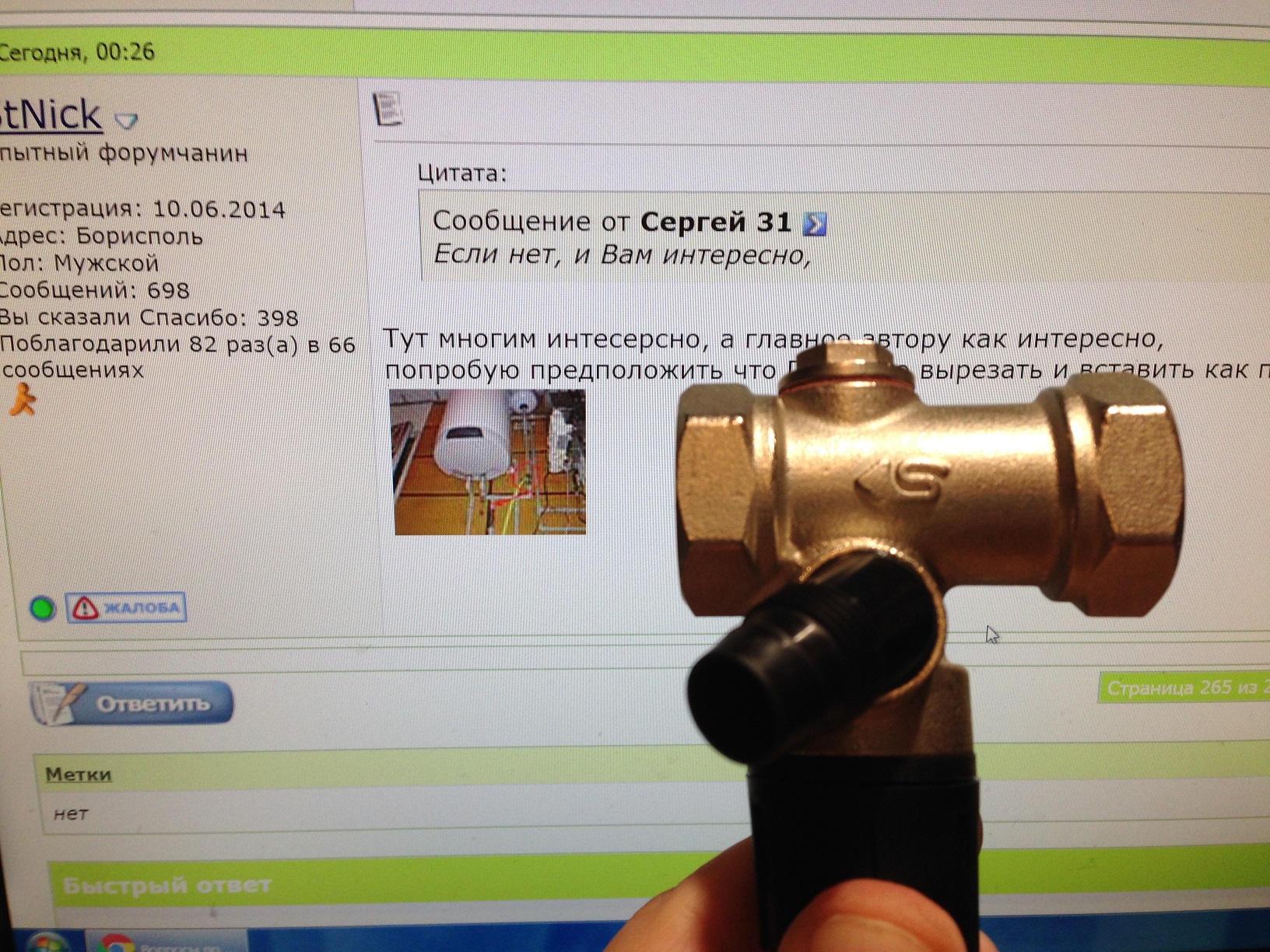

Тут многим интесерсно, а главное автору как интересно,
попробую предположить что ГПБ надо вырезать и вставить как показано стрелкой:
Вот смотрю в инструкцию к бойлерам Дражице:
Рекомендуем установить предохранительный клапан на ответвление. Это обеспечит возможность легкой замены без необходимости слива воды из водонагревателя.
Ну т.е. обязательные требования выполнены, клапан стоит. То, что его поставили на ответвление к расширительному - это разрешено в инструкции.
Вместо обратного клапана. В блоке ОК есть свой, и ставить его по стрелочке.
А затем найти тему: какое давление качать в баке ГВС?
Стрелочка в блоке , направлена в сторону расширительного бака.
Давление в баке было 3,5 атм. , я его не менял. Что не так?
Водичка в баке должно гулять туды сюды. А у Вас только в одну сторону, в блоке свой О.К. Этот блок не должен охранять расширительный бак, через него подается холодная вода в бойлер.
Я Вам больше скажу: как котел будет нагревать бойлер? где трехходовой клапан? где датчик бойлера?
Я могу долго продолжать этот список.
Возможно ниже, ведт мы видим только часть обвязки?
Еще на всех кранАх почему то синие метки.

Работу горных сантехников я с одно взгляда определяю. И по набору оборудования, не глядя, могу написать перечень хомутов.
Работа "горных сантехников" работает. Просто при нагреве растет давление в гвс , вот и спросил.

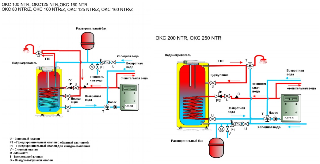

Там в соседней и схемка есть
[ATTACH]468867[/ATTACH]
Схему я видел.
Я считаю что даже в таком случае клапан будет выполнять свою функцию. Через жопу, конечно, но будет.
Не понятно зачем его поставили совместно с расширительным баком, да еще и в такой последовательности.

1.Подскажите почему в рекомендациях типовых обвязок котла указан кабель к насосам - 3х1,5.?? Насос рециркуляции вообще потребляет всего 15-25Вт.
Я просто купил ПВС 3х0,75 и думаю, стоит ли менять?
И можно ли на датчики (погодный, бойлер и кучу остальных) пускать витую пару, или тоже ПВС кидать?
И как ее правильно комутировать? Достаточно один проводок из пары на один контакт, второй на другой контакт? Или по два на один контакт, для увеличения сечения?

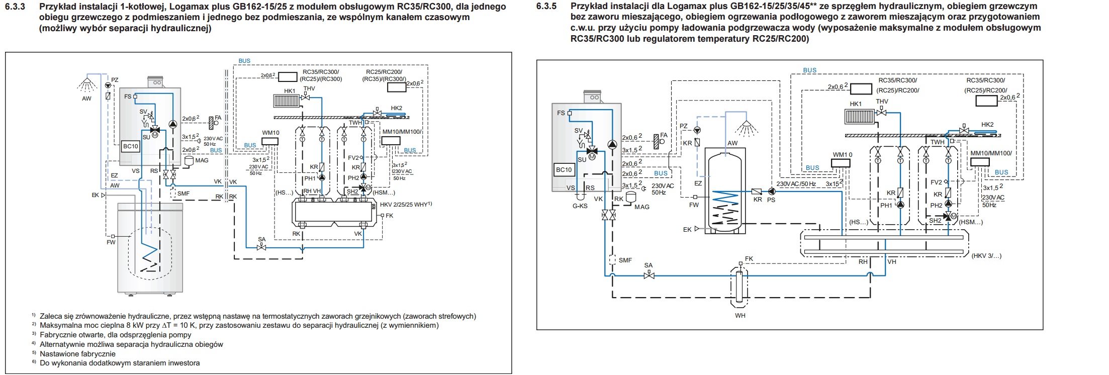

2.Вот есть две типовые схемы, рекомендуемы производителем.
Подскажите чем они отличаются по результату их работы?
То есть я сам вижу что в одном варианте косвенник идет напрямую из котла, во втором через гидрострелку.
В чем преимущество той или иной схемы?

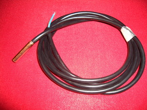

Помогите разобраться с датчиком NTC для косвенника Дражеца.
Каким он должен быть? Их там огромное количество разновидностей.
Нашел вот такой, это он?
