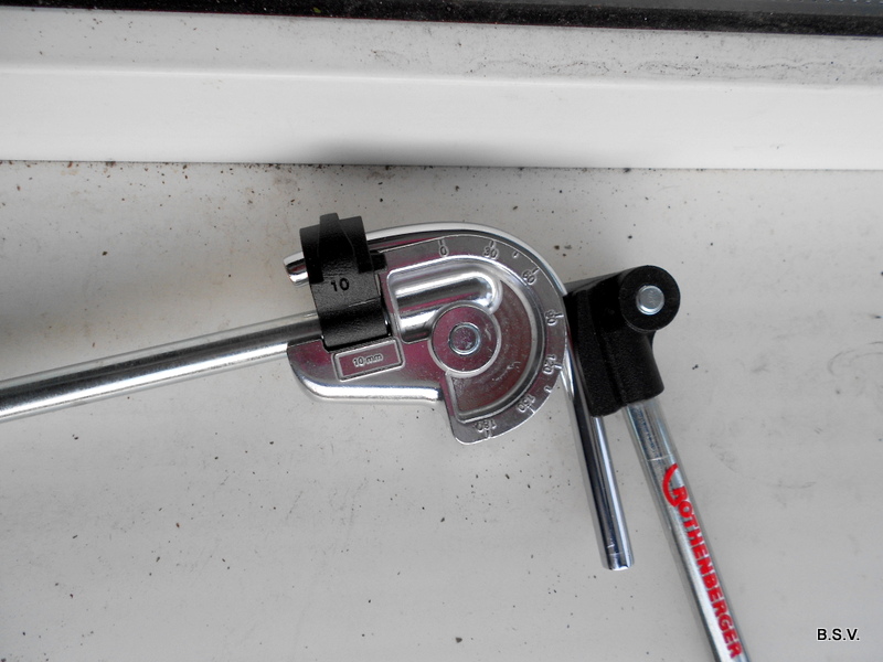

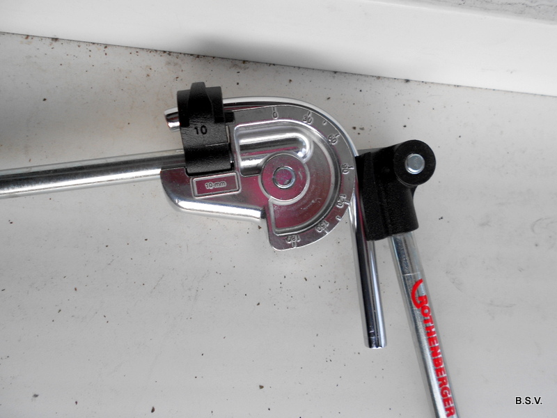

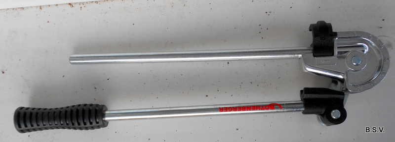

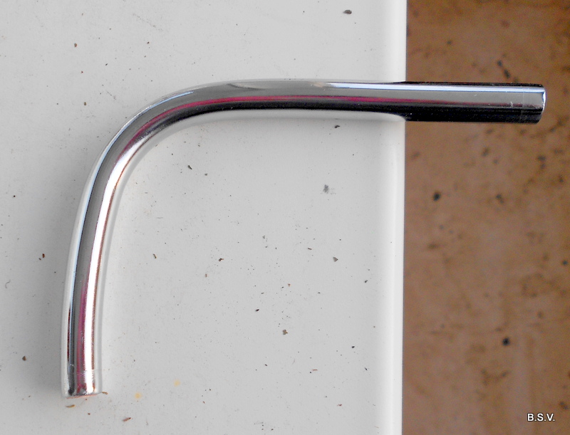

Там радиус не большой, но зависит от того как будете гнуть. Если инструментом то радиус маленький можно получить, если руками то больше. Тут на форуме BSV использует хромированную подводку, может он вам детальные подскажет.

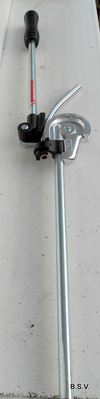

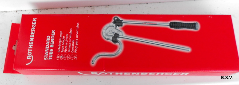

А какой инструмент используют, что бы хорошо согнуть с малым радиусом трубки медные 10мм?
Трубогиб или пружина.
Есть древний "наколенный" )) способ - насыпать внутрь песочка, нагреть место сгиба и гнуть. Но медь можно и не греть, тем более если будете хромированную трубку брать.
Холодильщики используют трубогиб (бывает арбалетного типа, и рычажного). У малых диаметров, более толстые стенки, их гнуть легче, у больших тоньше и есть вероятность замятия. Очень хорошо гнётся отожжённая медь (мягче и пластичнее).

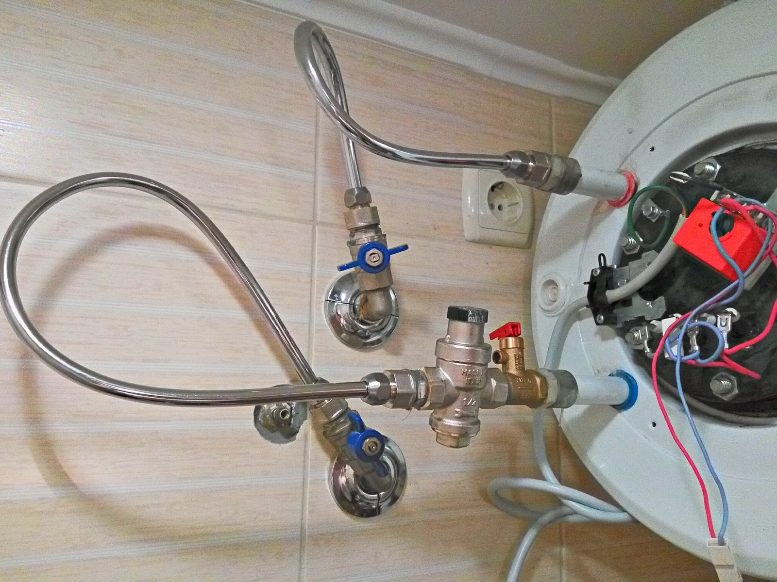

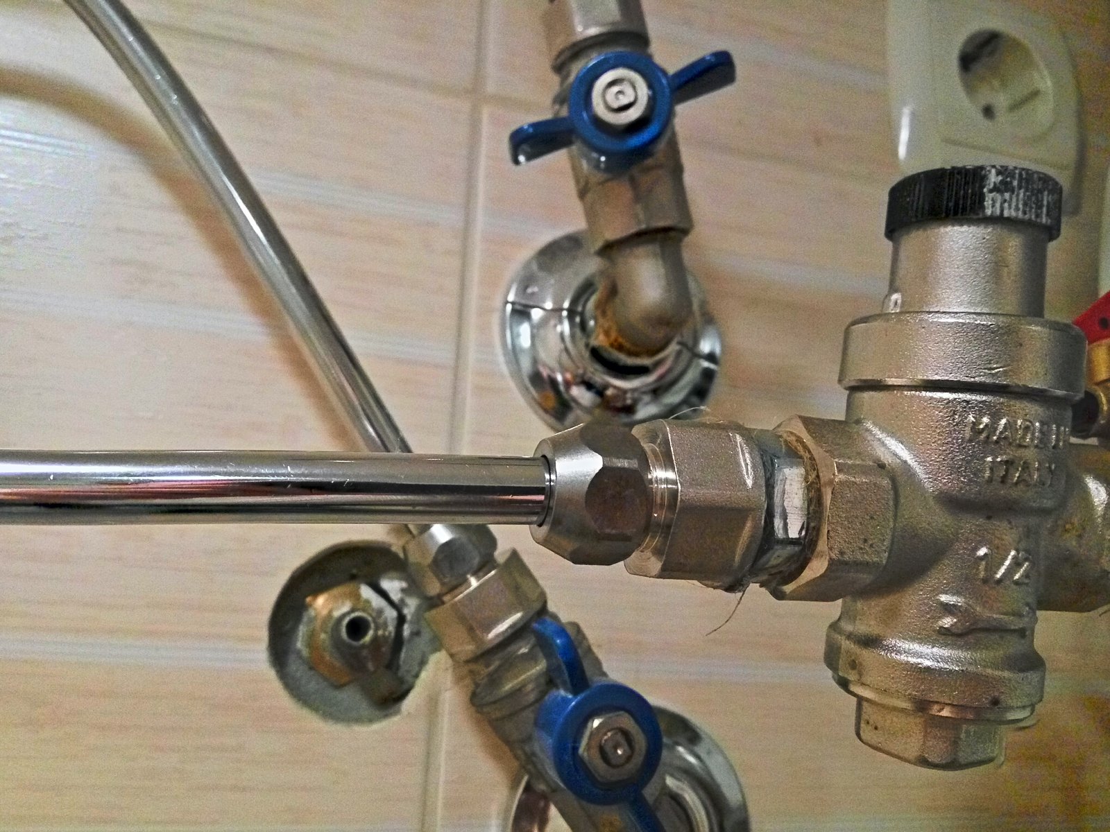

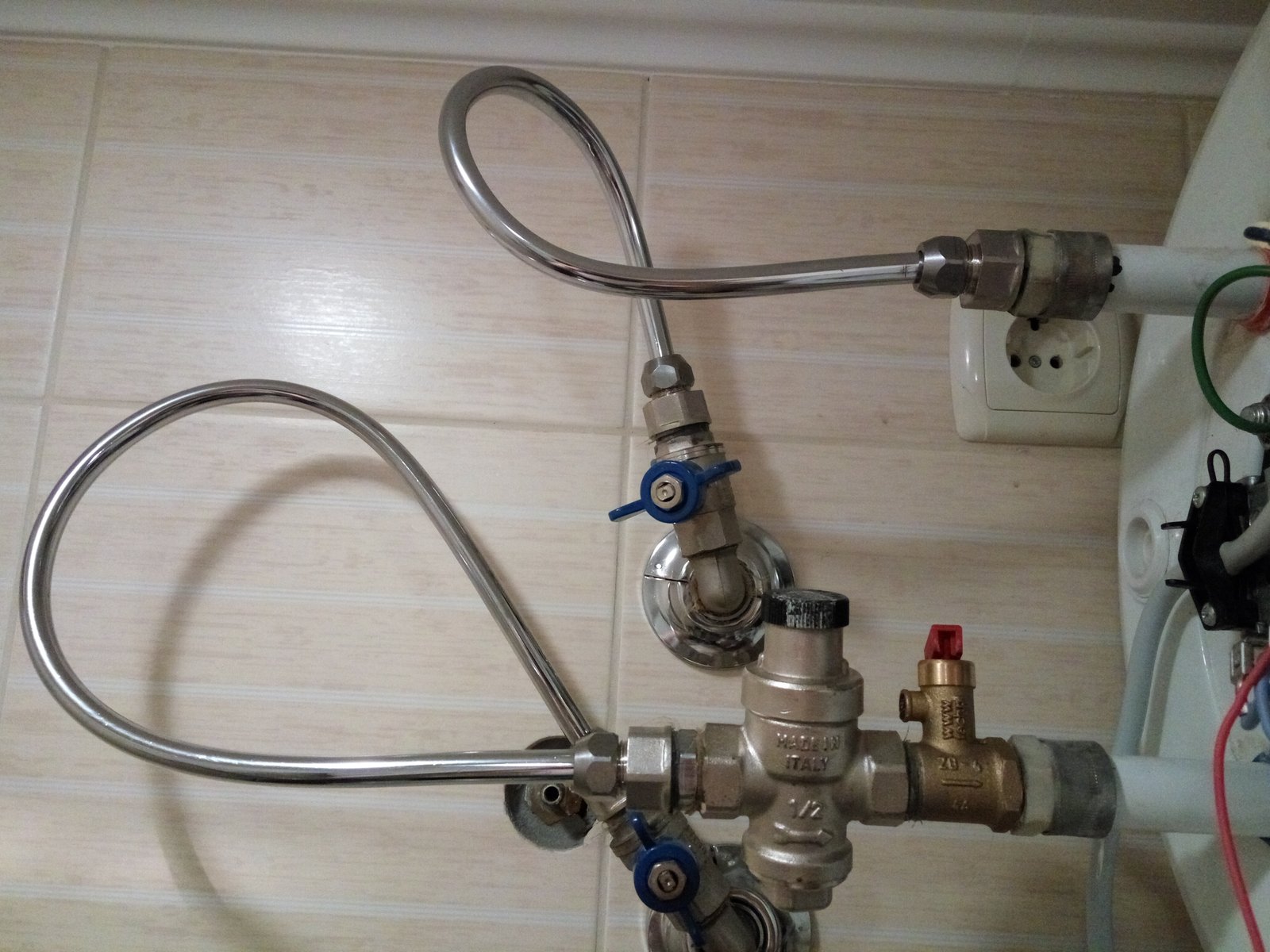

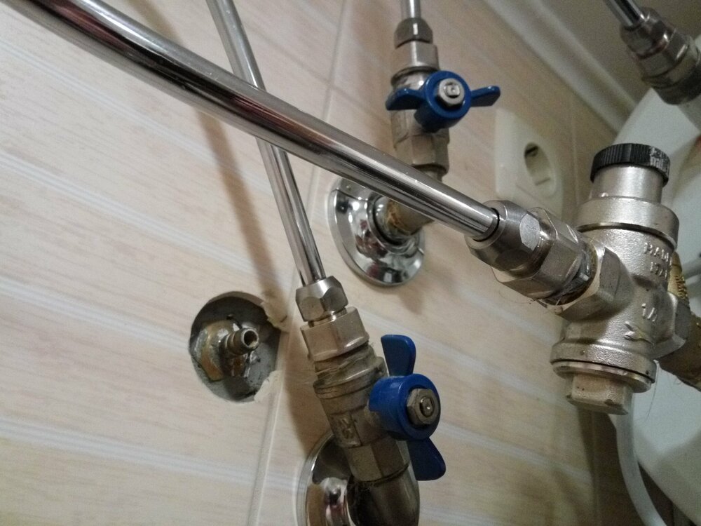

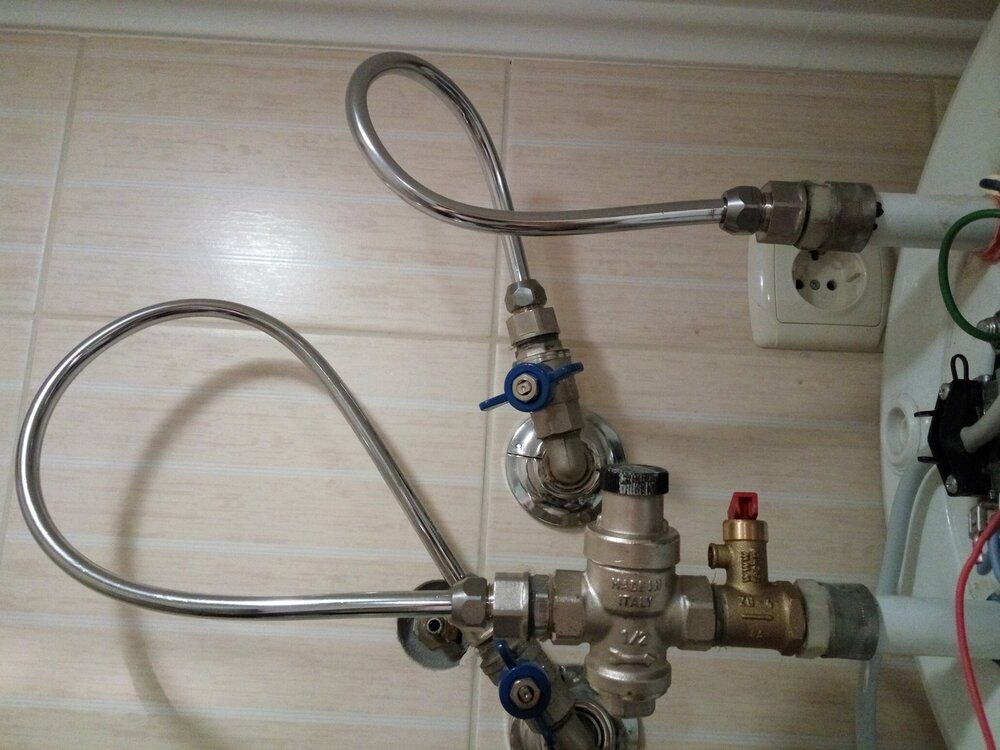

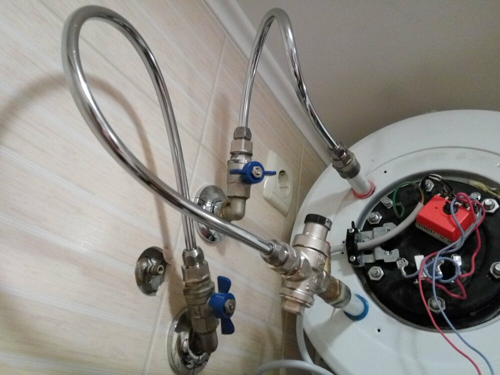

Последовал совету с песком и нагревом. Взял песка (с ближайшей песочницы), просеял, погрел / посушил, насыпал в трубку, подобрал что-то круглое с каемкой (оказалось детское ведерко :) ) и согнул. Действительно гнется (особенно с теплым песком внутри) легко и непринужденно. В итоге вышло так как на фото в вложении.
Пока думаю что делать с верхней трубкой - вроде по "шаблону" заходила обеими концами прямо по гайкам (с цангами), а после подтягивания этих
самых гаек получилось, что край верхней трубки, который ближе к бойлеру, входит в гайку как будто под углом. Есть сомнения на счет "точности" зажима и т.д. Хотя вроде воду набрал в бойлер - ничего не течет. Пока для "проверки" кран холодной перекрыл, вода в бойлере осталась под давлением с водопровода...

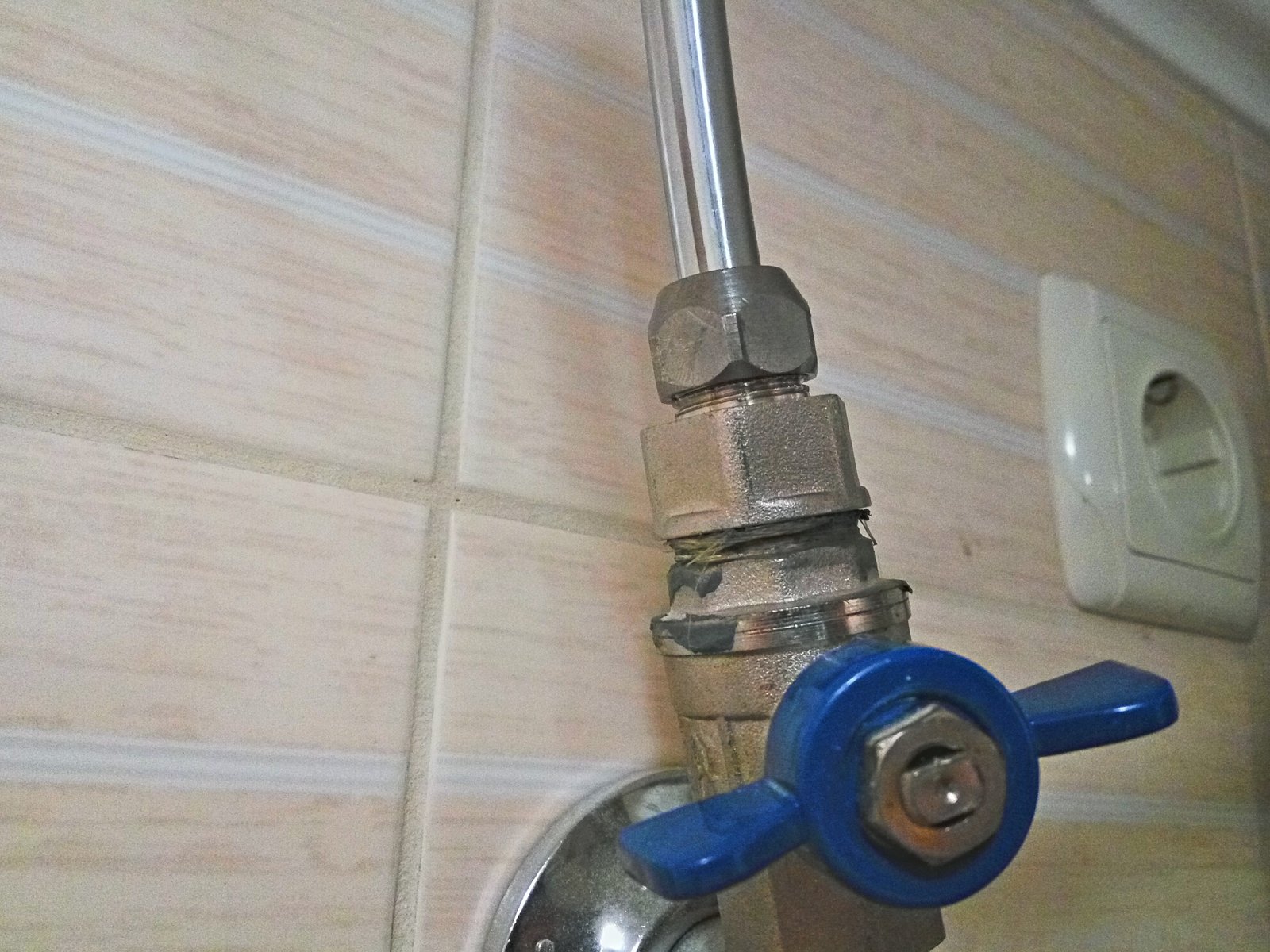

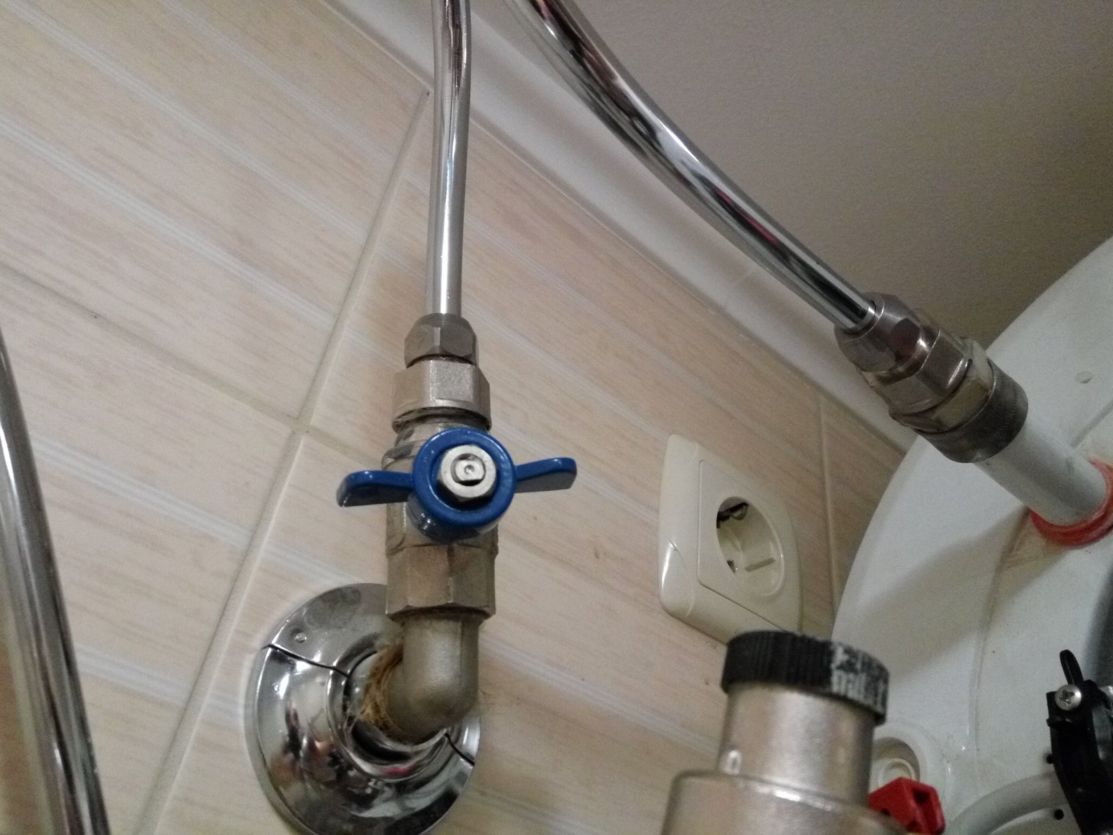

............ Есть сомнения на счет "точности" зажима и т.д. Хотя вроде воду набрал в бойлер - ничего не течет. Пока для "проверки" кран холодной перекрыл, вода в бойлере осталась под давлением с водопровода...
На фото 2 розетка как раз напротив гидравлического подключения. Не да бог оно потечет... Прикройте ее на всякий случай ...
А це як рахували? У десять разів більше це 25*10=250 Вт. Грубо кажучи 250/220=1,14А. Звідки взялися 10А?
Действительно, накинул лишний порядок. Пардоньте, был напуган не надо было форумы читать после вечера пятницы:oops::oops:.
Ну тогда все хорошо, насос вообще можно витой парой подключить (тем более у топикстартера "этого гуталину..." (с)), а на требования производителя - забить - они лохине понимают, что нужно экономить. Кстати, и ПУЭ с требованием проводку делать кабелем сечением не меньше 1,5 мм тоже можно игнорить - что они там понимают в безопасности!:o
В рабочем состоянии в розетку вставлена вилка от бойлера. Или имелось ввиду ещё чем то прикрыть уже и с выставленной вилкой?
А все остальное ))? Сами соединения, трубки, и т.д.
