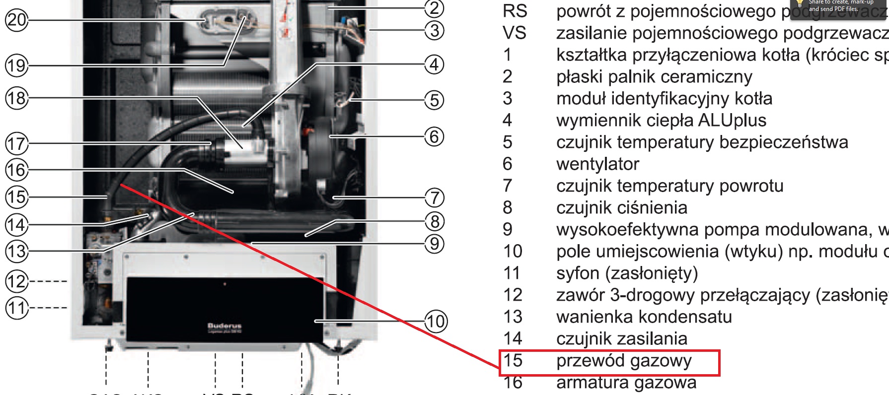

Штука в том, что во многих газовых котлах используются резиновые газовые шланги.
Так что все эти подпрыги с запретом, просто бесполезная глупость.
Вот например мой котел у него газовый шланг резиновый.
не спорю - сам видел так шланги.
Вы перечень регламентных работ по ТО котла для Германии читали? Ж-) ;)
старение резины , да еще при повышенной температуре ни кто не отменял......
