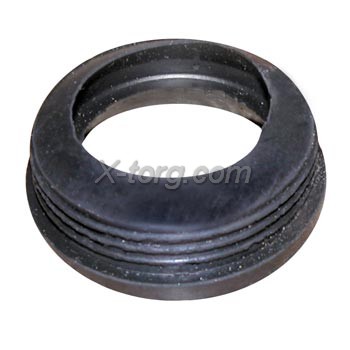

А существуют патрубки для подсоединения унитаза типа резиновых переходников с чугуна на пластик или с размера на размер в пластике? Этот переходник ставится в раструб и не выходит за его габарит.

1. Существуют уголки под 45 градусов с резинкой для подключения унитаза ( такой же как в патрубке)
2. В этом месте в вашем случае можете не волноваться касательно 87 угла. Он моментально будет проходится сливом и в нем ничего оставаться не будет, а если и когда-нить что-то произойдет ( из области фантастики) , то добраться до него не составит труда
Это Вы такой имеете ввиду:
Мысль интересная, но, боюсь, мне не удасться его нормально закрепить.
Дело в том, что у меня эта канашка не в стяжке, а между балками перекрытия первого этажа и мансарды, т.е. практически в воздухе.
Не, я конечно буду делать ставить крепления, но всё же это не замоноличено будет.
Наверное мне надо поискать вот такую манжету:
Т.е. плюнуть и сразу поставить один угол на 87? Водой не будет его выбивать? Если с ним что-то случится, то для добраться к нему в лучшем случае надо будет выпиливать дырку в потолоке.
