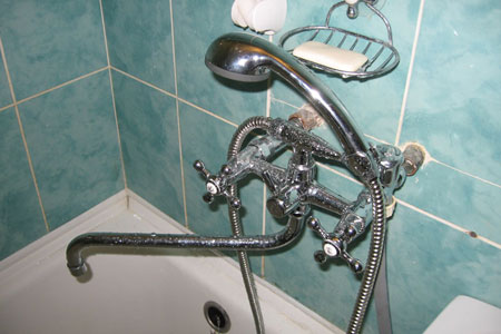

Вопрос по прочности крепления. Сейчас у меня смеситель в ванной (который с длинным носиком и поворачичается и в ванну и в умывальник, как на русунке), держится на металлических трубах. Предстоит переделка. Не отвалится ли этот смеситель, если его закрепить на монтажной планке с водорозетками? Дело в том, что иногда за этот кран сильно дергают, иногда на нем тряпки висят...
Если планку хорошо закрепите к стене и добротно обкладете плиткой - то можете на смеситель даже ногами встать.

Благодарю.
А хорошо это чем? Какой длины должны быть дюбеля и сколько? Стена из силикатного кирпича.
И еще вопросик. Где должна находиться передняя плоскость водорозетки? Другими словами, на сколько водорозетка должна быть утоплена или выглядывать по отношению к облицовочной плитке?

Общепринятая практика - вровень с штукатуркой!

причем как показывает практика не стоит пытаться делать вровень с плиткой, если попадется смеситель с длинным эксцентриком, то для красивого вида эксцентрики прийдется резать

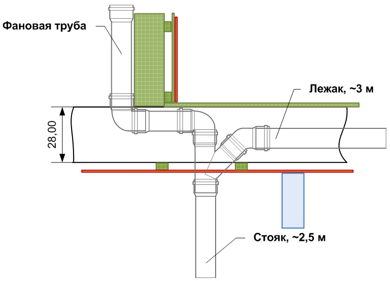

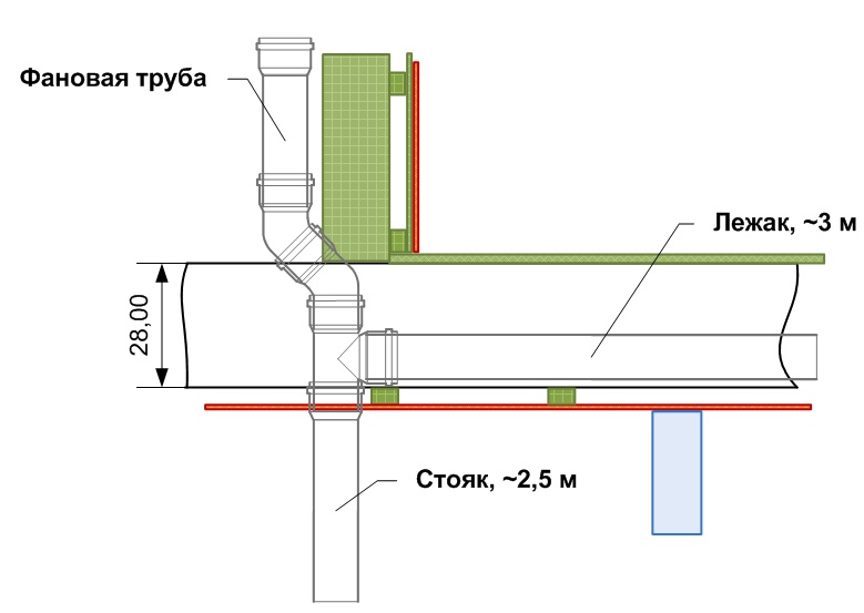

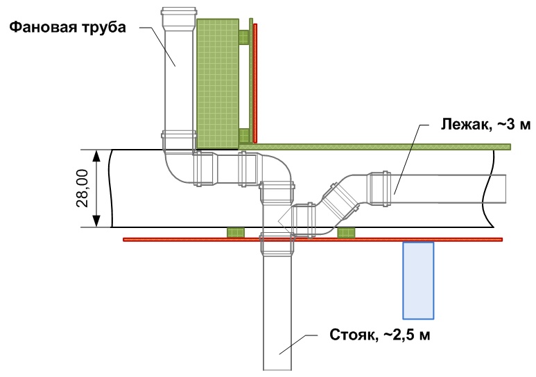

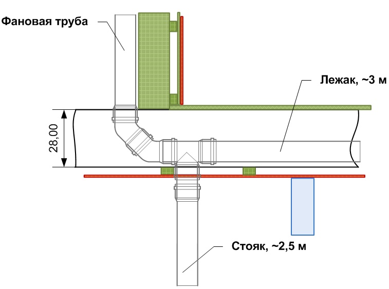

Господа практикующие сантехники, скажите, пожалуйста, какой из приведенных вариантов монтажа более предпочтительный, а какой неприемлем. Желательно с объяснениями. Сам понимаю, что третий вариант стремноват, но... Может в практике допустим?
А может какой другой, более правильный вариант есть, да я не додумался.
Спасибо.
Есть ещё один вариант, но при нём стояк далековато смещается.
Или делать первый и не мудрствовать излишне?
Если первый вариант получается сделать, то зачем придумывать велосипед. Он самый оптимальный
Теоретически должен получится, только повозится придётся больше. Особенно с креплениями и с выпиливанием некруглой дыры в потолке. Но то таке. :)

П.С. А компенсационную муфту на стояке где лучше ставить - вверху или внизу?
