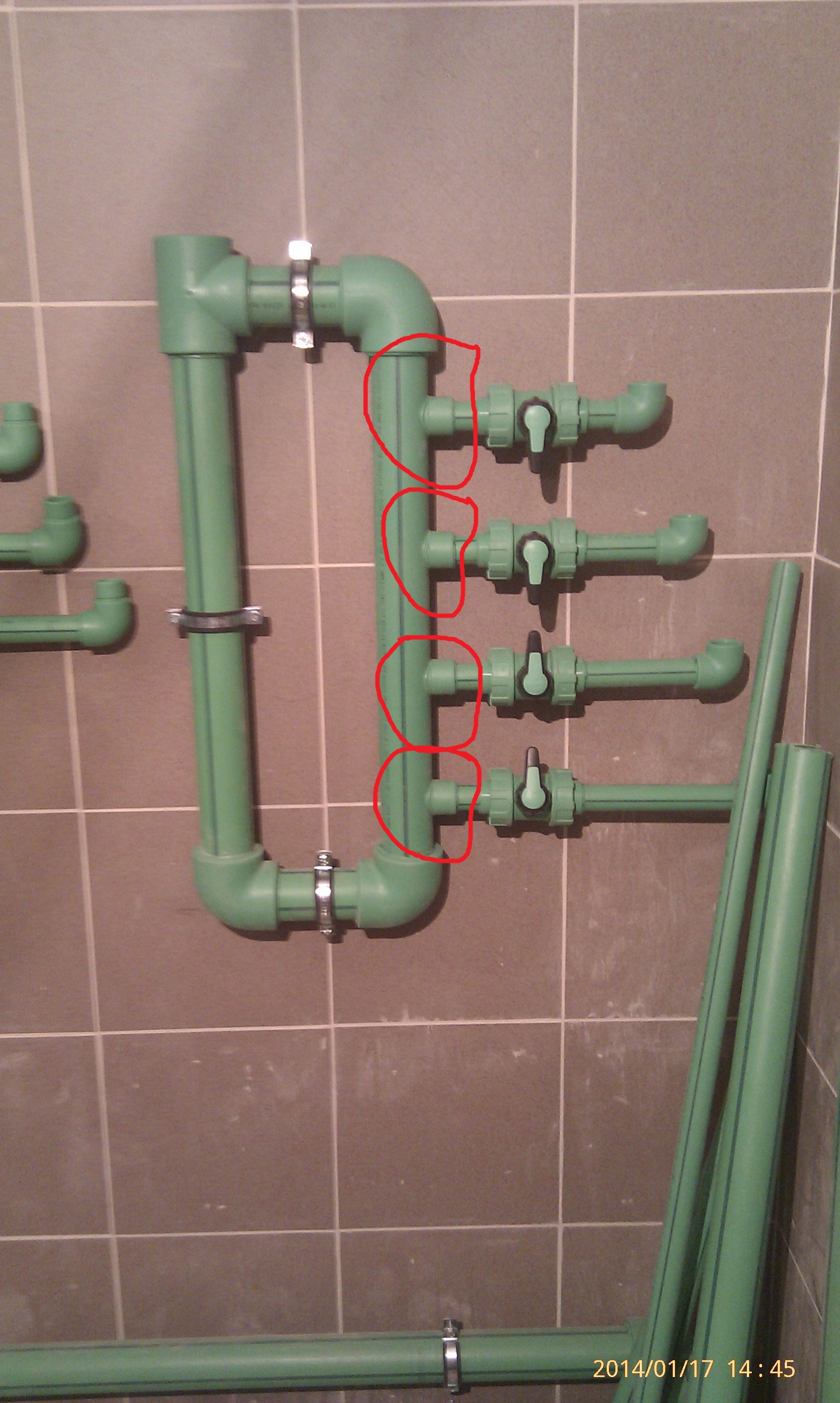

Я мав на увазі поліпропіленову трубу для водопроводу, опалення, а не каналізацію.
есть седловые отводы, но для них специфический инструмент нужен, не у всех есть.
Но в вашем случае - это идеальные тройник.

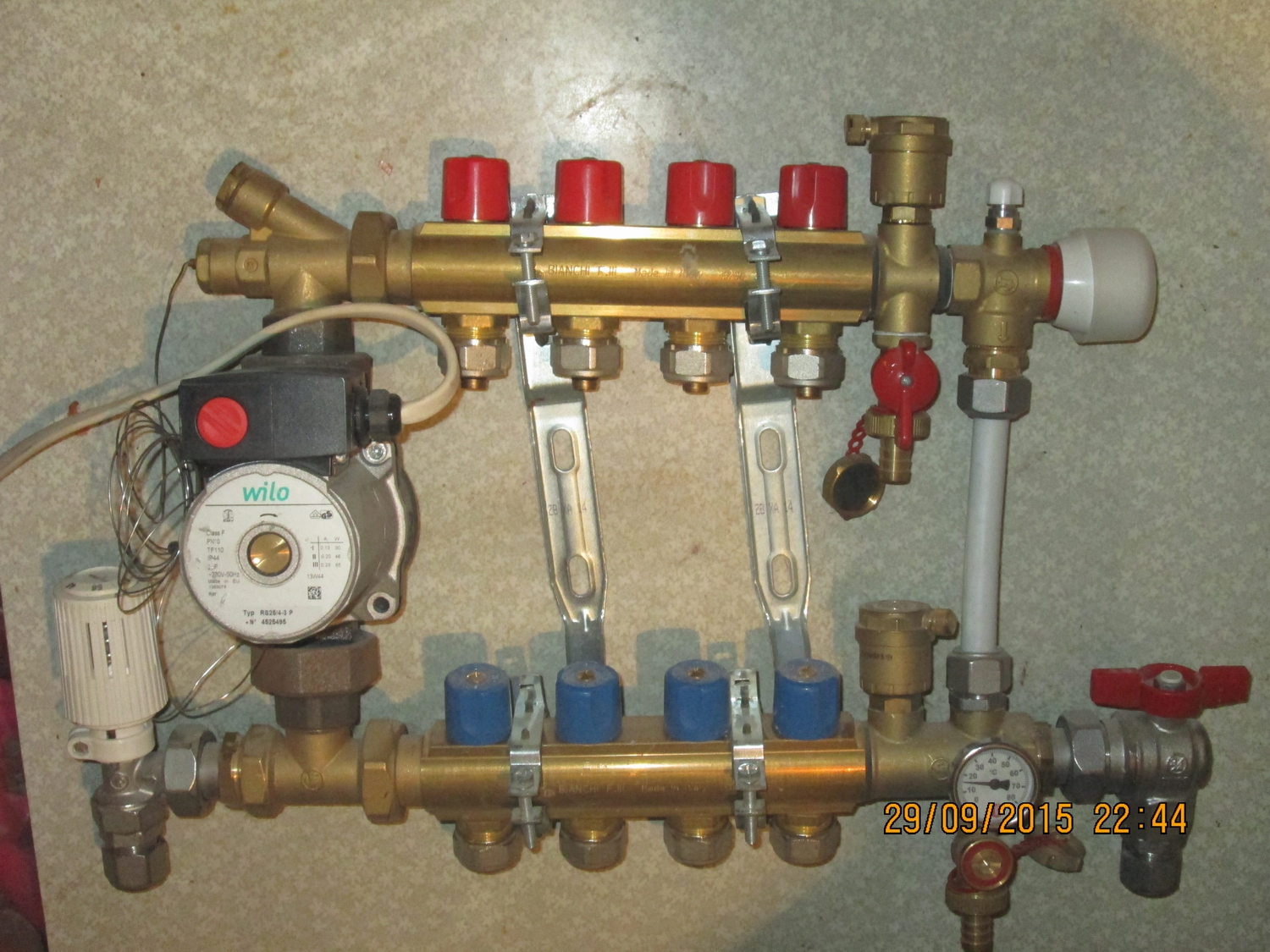

Посмотрите мой вариант. Два котла, коллектор ТП с насосом + коллектор радиаторов.
Схема www.stroimdom.com.ua/forum/showpost.php?p=3774452&postcount=5681
Фото монтажа www.stroimdom.com.ua/forum/showpost.php?p=3757937&postcount=5603
На коллекторе радиаторов нет ничего особенного, просто латунные балки без балансировочных кранов, только воздухотводчики и все.
Фото коллектора ТП.

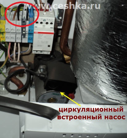

Есть свой вопрос по подключению питания платы котла Протерм Скат через стабилизатор.
Сервисанты просто разрезали провод (на фото обозначено красным овалом) и подключили отдельный провод со стабилизатора. Когда срабатывает реле времени на вкл. и питание подается на котел все хорошо работает. Когда реле времени отключает котел, то выбивается ошибка F55. Мастера говорят, что такое у них уже было если вилка была без заземления. Когда подключали заземление ошибка пропадала. В моем случае это не помогло. Фазировку проверили.
Стабилизатор LVT 350 Вт (симисторный). Газовый котел Протерм КЛОМ подключенный через стабилизатор работает без ошибок.
Что скажет коллективный разум по этой проблеме?
Т е котел включается не беспотенциальным прграмматором а контактором на питании?
Не нахожу Ф55 vodoprovod.ru/upload/insrukcii/Scat_teh.pdf

Обведены красным.

Це те, що треба. Але де ж його взяти? І які насадки для цього треба?
Вварные седла и насадки есть на Ромстале или в Акватерме
С 23-00 до 7-00 эл. котел включает таймер ПРВ-2Н. С 7-00 до 23-00 таймер отключает эл. котел и включает газовый котел. Управление котлами происходит комнатным термостатом Auraton 2030. Если я правильно понял вопрос.
На табло выбивает F55, сервисант говорил, что это залипшее реле (контактор), в инструкции F55 вообще нет, но есть F41 это залипшее реле.
Щось я побистрячку пробігся по сайтах, але сідел для 25 труби не знайшов. Мінімум для 40. Хтось можливо зустрічав таке для 25 труби?
О, новые данные появились :o
Таки да, на 25 трубу, седел нет

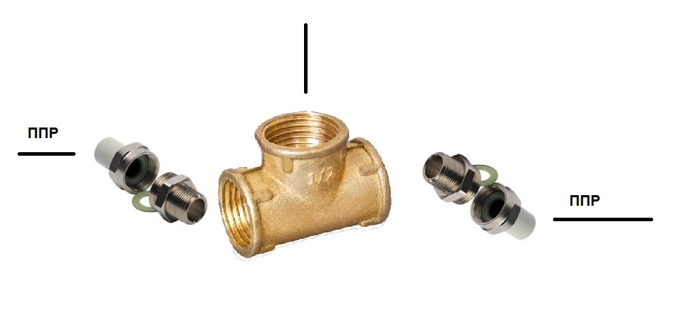

Тогда в вашем случае можно вырезать кусок ппр, приварить разьемное ппр соединение с двух сторон и между ними поставить латунный тройник. Дальше можете снова на ппр перейти.
Мені це все треба буде залити знову бетоном. А роз"ємне з"єднання у бетон не можна заливати.
Если нельзя, но очень хочется - можно :)
Запакуйте на анаэроб.
