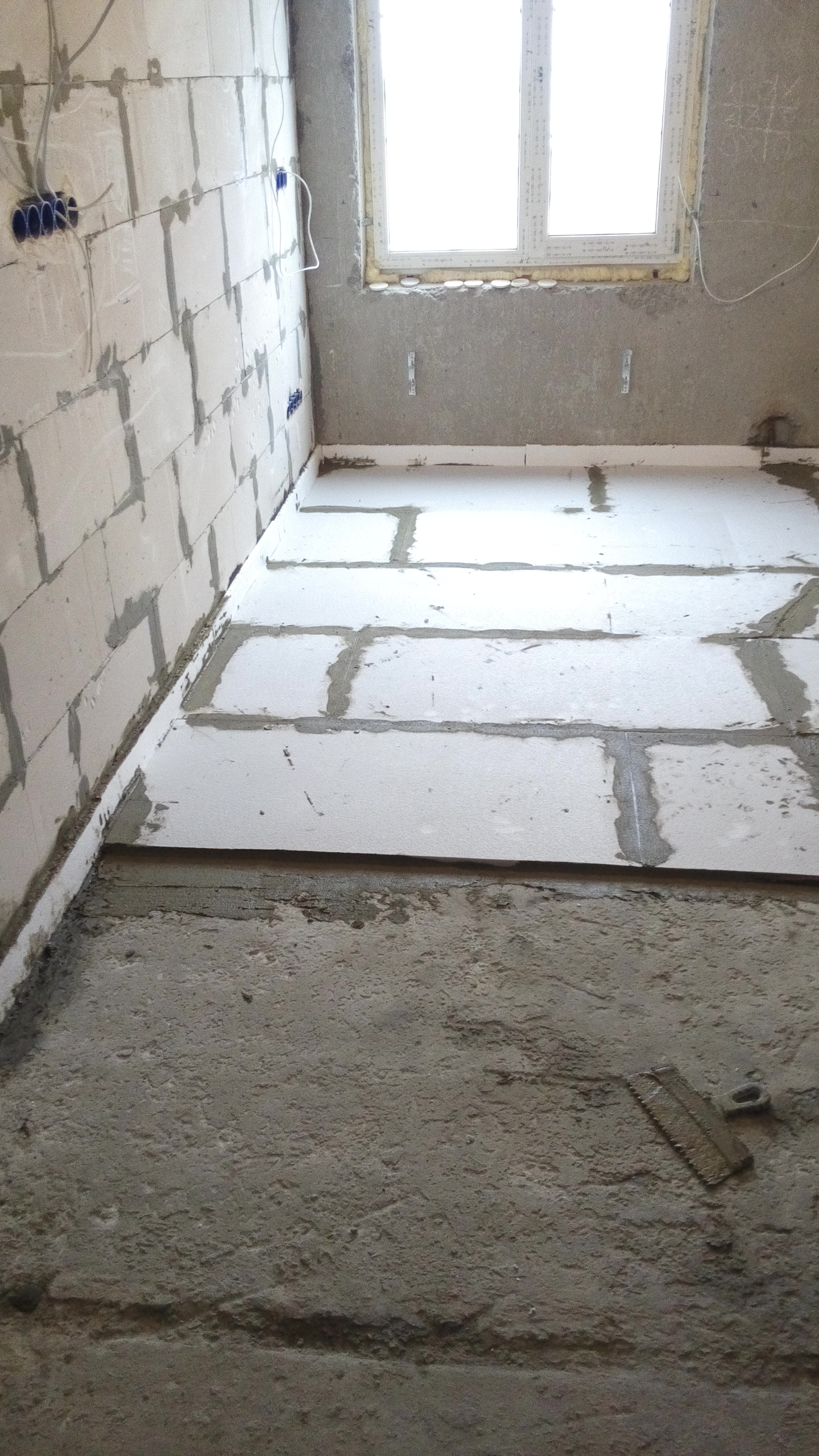

Получается что трубы под радиаторные разводки и ГВС лежат на черновой стяжке, даже с учетом теплоизоляции будут теплопотери.
Думаю над тем чтобы изменить очередность слоев и саму технологию укладки, чтобы поднять трубы, и уйти от зонтиков. Не люблю работать перфоратором.
Получается вот такой вариант:
- бросаем первый слой ЭППС (30мм), крепим его пеной к черновой стяжке
- кладем трубы к радиаторам, ГВС, ХВС, ЖПС, ДФС и пр. Трубы к ЭППС крепим скобами для теплого пола
- кладем второй слой ЭППС (50мм) с подрезками, крепим его пеной к первому слою
- раскатываем трубы теплого пола
Кто что скажет насчет потенциальных проблем в моем варианте?
Имеет место быть.
Только я бы поменял пену на клей для эппс, выглядит так:
Из минусов - теплая полоса по трассам РО и Т3 при отключенном по температуре ТП.

Не фантазируйте.
Уставы пишуться кровью, а наши сантех.технологии пишут выброшенными на ветер деньгами заказчиков.
В Вашем варианте трубу при нагреве или под воздействием давления и гидроударов точно вырвет из крепежа. А как потом под стяжкой она себе поведет это вопрос?

2 слоя клея или пены- дороговато выйдет
Даже 20-ку в изоляции, Вы скобами не закрепите, не говоря уже о 25-ке. Так что сверлить все равно придется.

С клеем больше мороки, дольше ждать пока схватится.
Вариант с пеной смущает тем, что листы может чуток приподнимать при расширении пены. Даже если взять low expansion, она все равно чуть расширяется.
Минус с теплой полосой не сильно беспокоит.
Ну вырвет и бог с ней. Я думаю что после того как ее раствором придавит, дальше пола она никуда не денется.
А для подвижности от тепловых расширений все равно ведь какой-то зазор нужен.
Но ведь есть же в линейке того же Рехау Раутермс 20-я и 25я. А они же тоже скобами крепятся, ведь так?
Наверное попробую в пределах одной комнаты, посмотрю что получится.
Как раз с клеем проблемы нет, намазали, прилепили, через 24-48 часа работаете по трубам магистралей. Плюс клея - нет расширения + почти 100%-е заполнение!
Тоже думал так ложить,
зачем трассы крепить вообще? Их же стяжка придавит.

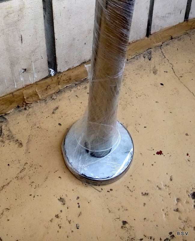

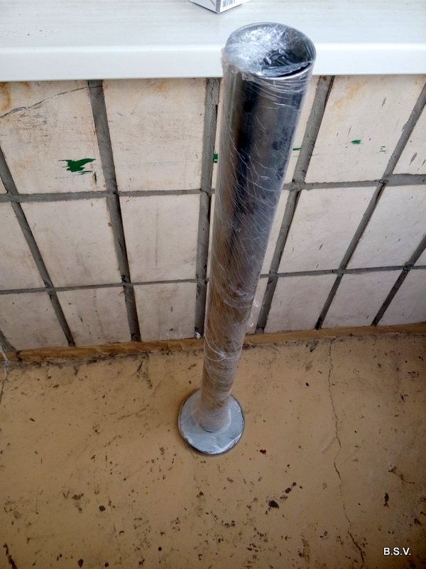

к посту 5825 www.stroimdom.com.ua/forum/showthread.php?t=125787&page=292
Благодаря помощи уважаемого форумчанина, был изготовлен низ конструкции.
Все нержавейка, диаметр трубы 60 мм, фланца и отражателя 160 мм.
Отверстия под крепеж имеются.
Жду идей.

Судя по фото, вопрос с сифоном, Вы каким то образом решили. Что Хепво удалось достать?
Предлагаю найти круг из нержавейки толщиной 30-40 мм.,и диаметром 180-200 мм.
В нем на токарном станке выбрать посадочное место под умывальник.также сделать отверстие диаметром трубы.
Если толщины трубы хватает, то на ней и на круге нарезать резьбу. Если не хватает, то скрепить их каким нибудь другим способом.
Канализация, с сифоном, или как Вы там задумали, проходит внутри стойки.
Умывальник к кругу закрепить на силикон, например.
