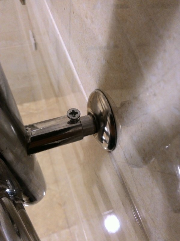

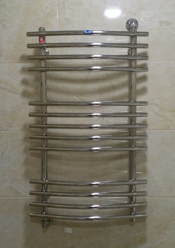

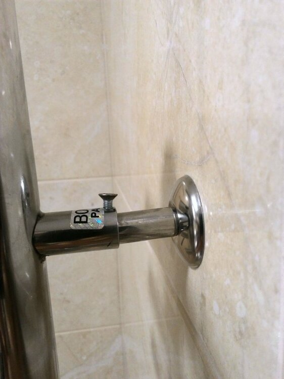

Добрый день. Подскажите пожалуйста:
Вопрос по идеальности установки полотенце сушителя. При затягивании, верхний фланец американки тянет полотенчик немного от плоскости стены. Визуально не напрягает, вопрос в том допускается ли такая установка в плане надёжности.
Гляньте пожалуйста на кронштейны крепления к стене. Рис2-1 - правый нижний, Рис2-2 левый верхний.
Два других кронштейна (возле американок) в пределах нормы.
