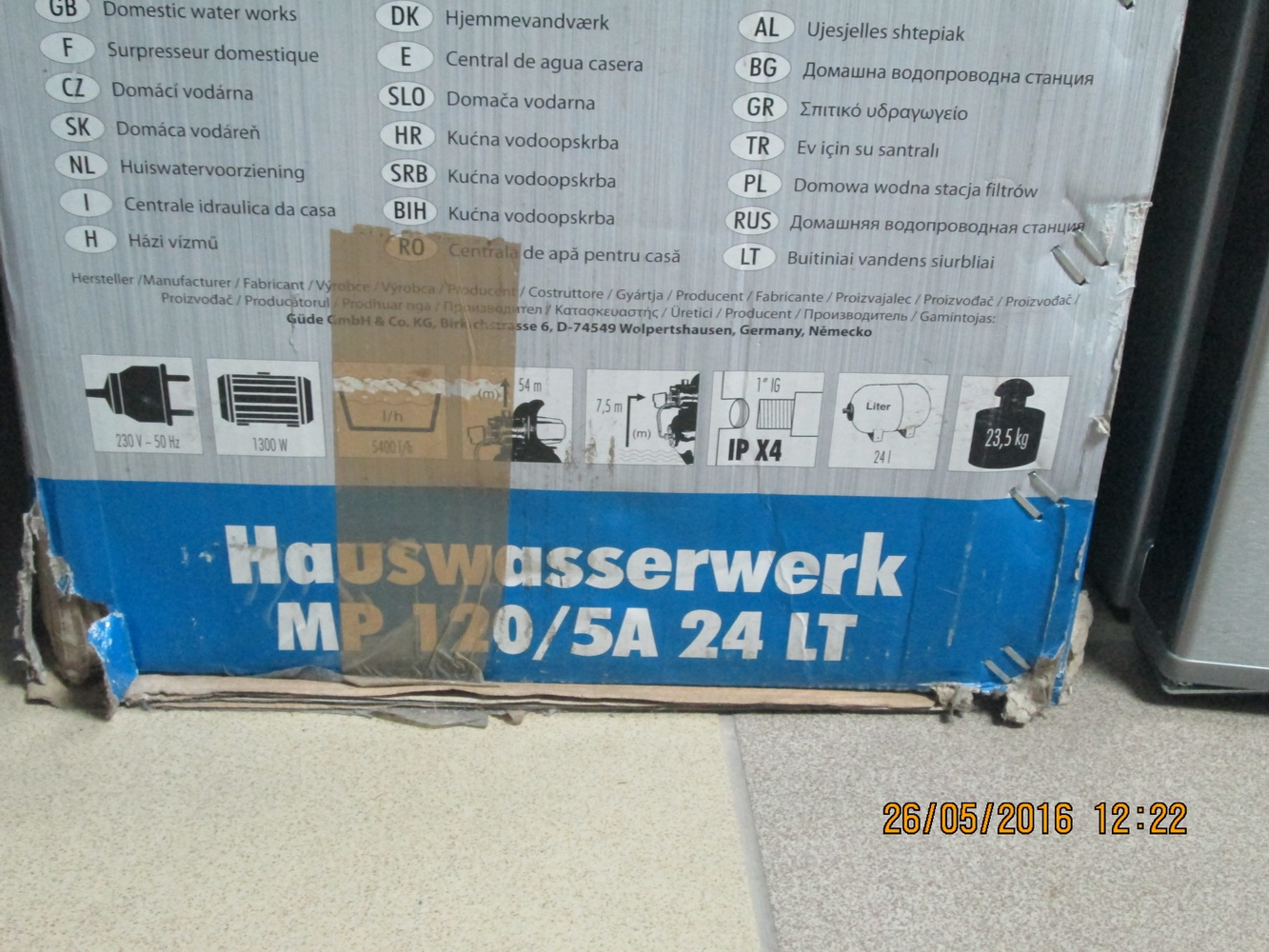

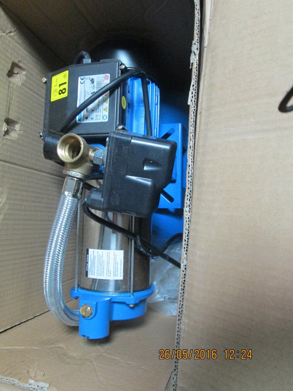

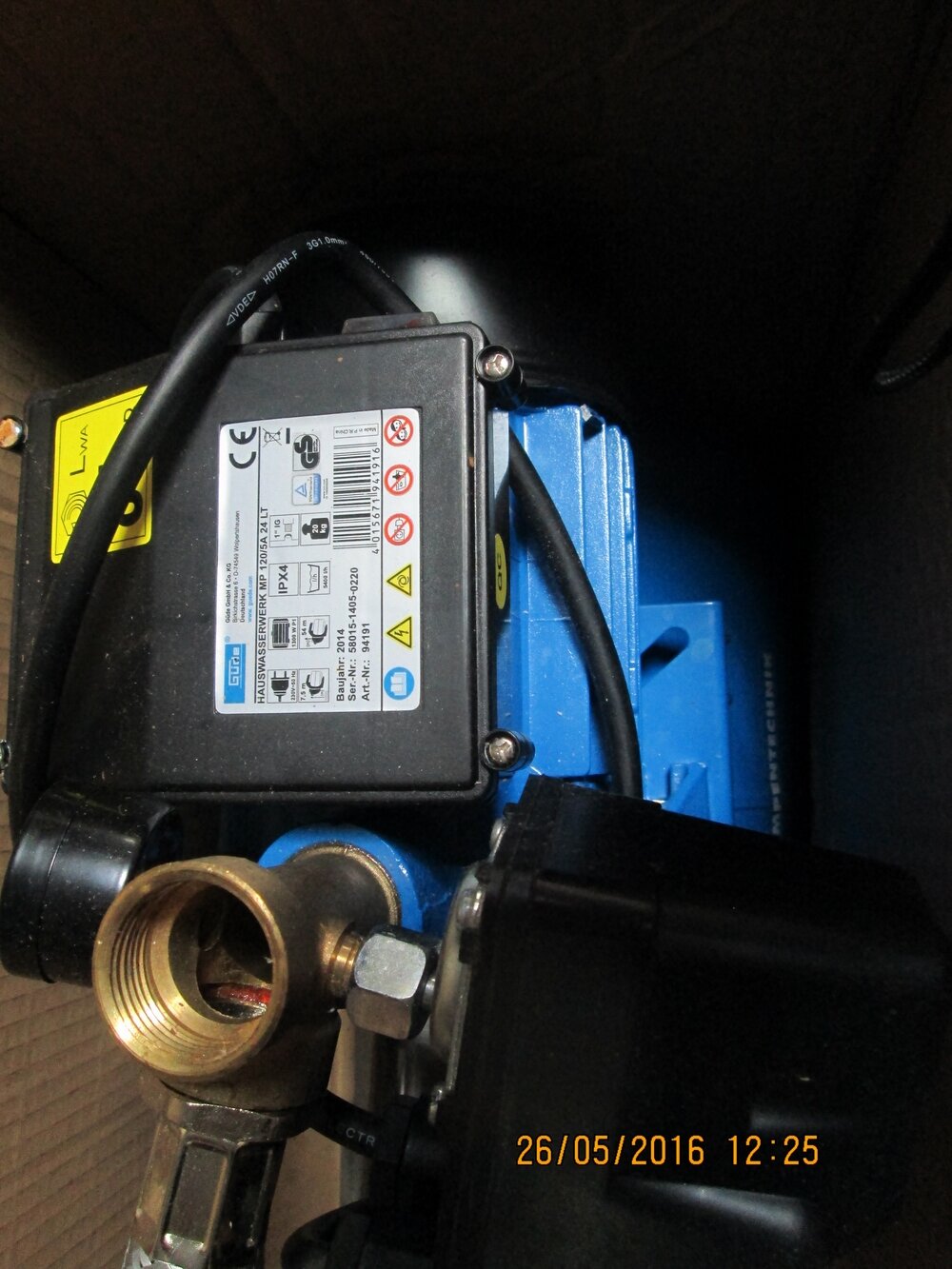

Помогите разобраться.
Этот насос является многоступенчатым тихоходным?
Многоступенчатый - да!
Тихоходный/медленно идущий и тихо работающий - разные вещи!
У меня такого плана есть Speroni RSM5 - не тихий он. Из приямка, при открытом люке его слышно лучше, чем Grudfos MQ 3-45.
Чтобы быть тихим - корпус должен быть из шумопоглащающих материалов. Металл к ним не относится!

Неужели никто не может посоветовать насос альтернативный Grudfos MQ 3-35 или 3-45?
В инете найти проблема, так как уровень шума в характеристиках не пишут.

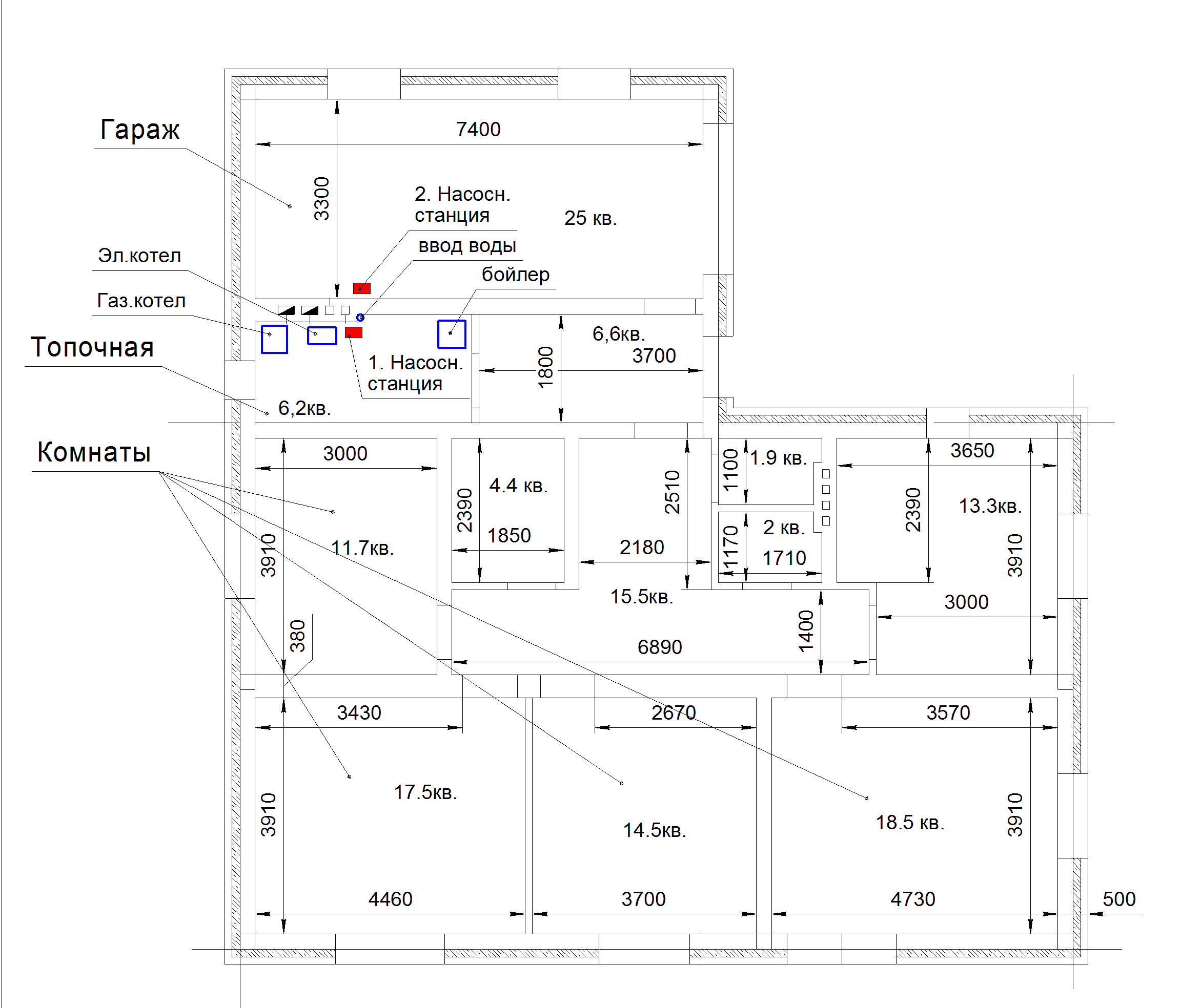

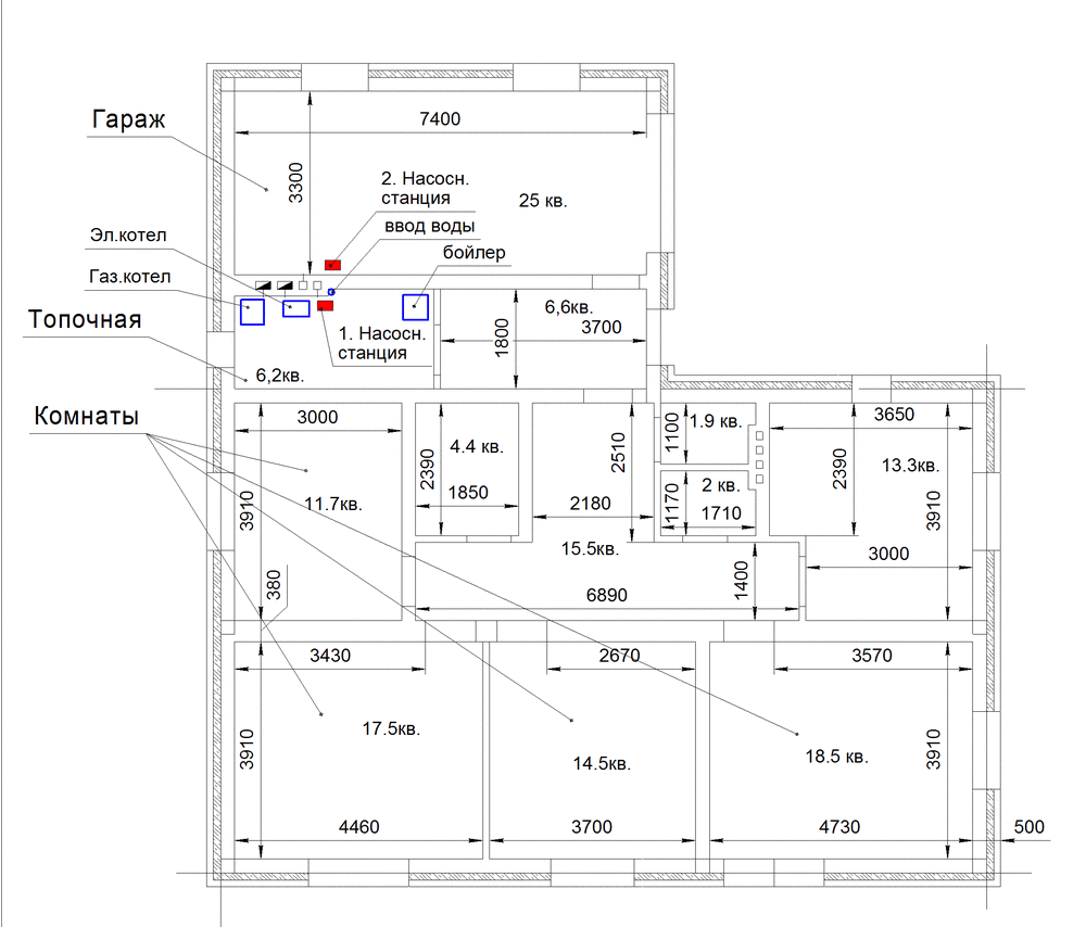

В пристроенном, но неотапливаемом гараже с утепленными стенами и потолком (100 мм минваты) до какой может опустится температура зимой? Если разместить насосную станцию (1) не в топочной, а в гараже (2) она не замерзнет?
Альтернативный, это значит более дешевый, а предложили более дорогой вариант чем Grudfos MQ 3-35.
Я подумал Вам бренд не подходит
Если в мороз будете часто и надолго ворота открывать - опуститься ниже 0
Ставьте в гараже, только предусмотрите вариант теплоизоляции на зиму...на всякий случай... Задача не обогреть насос, а не дать остыть воде ( +8 примерно зимой) до отрицательной температуры.

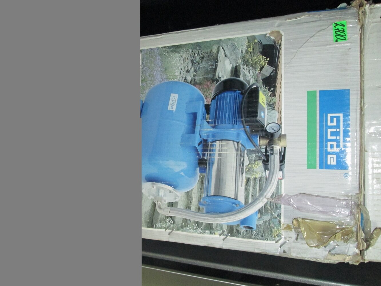

Такой насос, Speroni RAM-5 (есть еще исполнения RSM,RXM...вроде похожие характеристики, отличии только в гидростатическом напоре) обязательно требует наличие гидроаккумулятора (25-50 литров)? Или можно без него при подаче воды из городского водопровода.
По идее для более щадящих условий работы ГА желателен+защита от сухого хода.
Выбирал из подешевле
Можно поставить реле EASY PRESS , это и ГА и защита от сухого хода...правда объем ГА - 0.4л
Но учтите, что после многоступенчатого насоса надо ставить редуктор давления....я бы лично побоялся его в "домашнюю сеть" так просто ставить...ну конечно если у Вас медью всё разведено, то можно без редуктора... Мой RSM5 с легкостью 6-6.5 накачивает
Само собой более 2,5-3 атм в дом не пущу.
Без редуктора- на полив газона, помыть машину.
В паспорте на RSM5 есть упоминание про уровень шума? И как в реальности, он у Вас где стоит, шум сильный?
