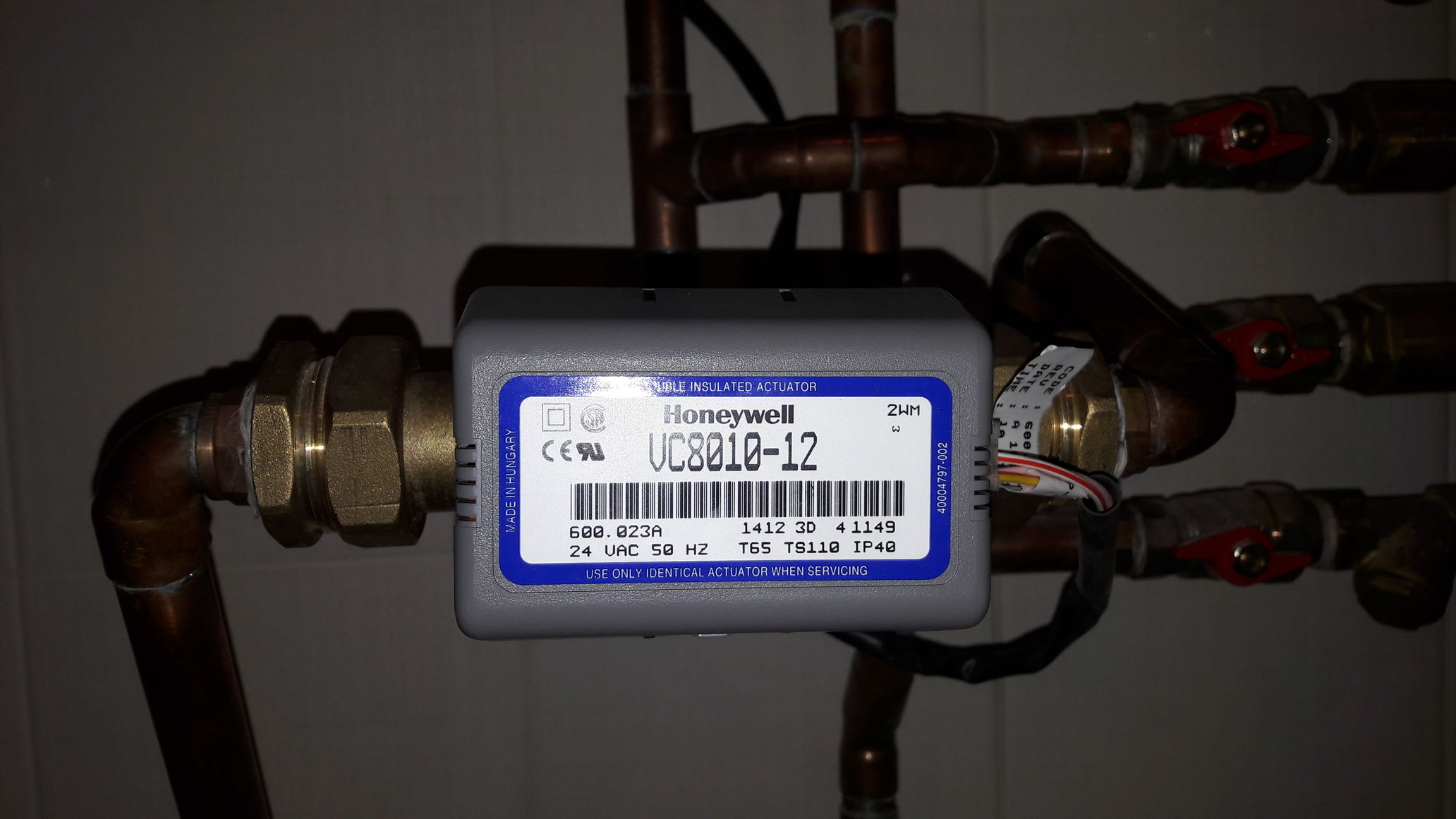

Рассказываю: Берете клапан, дуете ротом в торец (А,В), куда продулось это в систему отопления. Дальше упираете кляпан штоком в косяк двери и опять дуете, это в ГВС.
Если привод SPDT типа, то после того как одеть его на место все может поменяться.
Если бы было без разницы то немцы не подписывали стороны АВ А и В а подписали бы А А и А.
И клапан здесь не поворотный (смесительный), а пружинный (переключающий)
Американцы, на фотке Ханивел.
Т.к. это разделительный клапан, как вы верно указали, то ему глубоко фиолетово, с какой стороны будет бойлер, а с какой контур отопления.

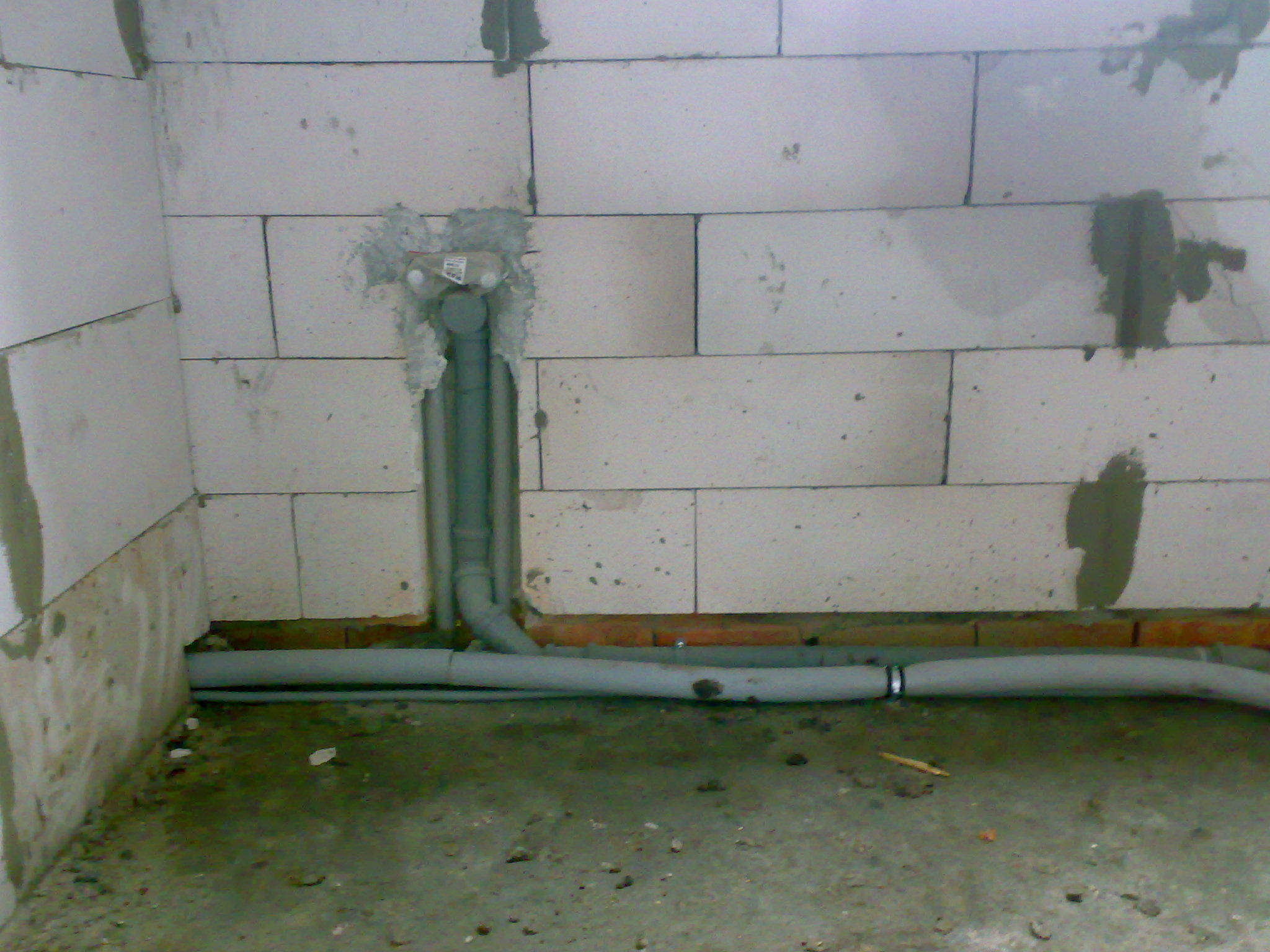

То, что есть сифоны на 40 я знаю.
Просто, чтобы утопить 50-й отвод на 90 в стену, и чтобы он потом не торчал над плиткой, штробу нужно делать глубже. Что у меня не везде допустимо, т.к. перегородка тонкая.
Можно оккуратно перегородку прорезать по вертикали,потом заделать.Насчет сифона,пришлось одной ф-ме мозг вынести,пока не начали возить.Все таки у нас маловато интересных пасочек,иногда завидую столичным монтажникам...
Перегородка оштукатурена с двух сторон.
И если честно, не вижу смысла резать перегородку, чтобы спрятать 50-й отвод, если можно перейти в стене на нужный диаметр, хоть под 40-й, хоть под 32-й сифон.
А это у вас на фотке труба хомутом с дюбелем к полу прихвачена?

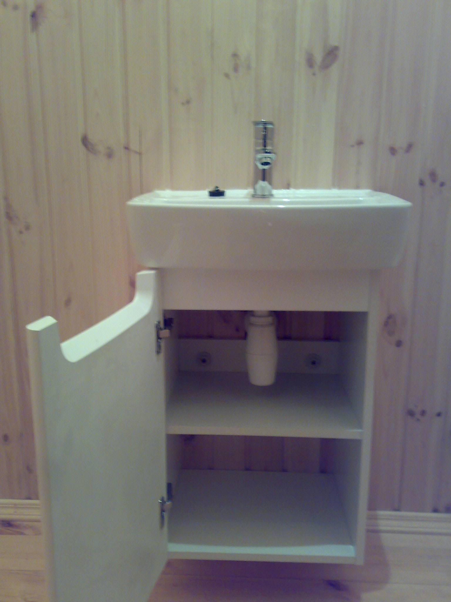

Очень интересно было бы увидеть фото установки этого умывальника.
Непосредственно, как выполнены плиточные и как подключен смеситель и сифон.
Если не затруднит, покажите.
Умывальник и сантехнику еще не установил.Есть фото следующего дома.Подключаю смеситель на родные,не цанговые. Сделаю,покажу фото, а что не так?
Вам не фиолетово будет. Я как раз так и попался (у меня такой же Хоневей): долго "изучал" и поставил конечно же наоборот. Так как сам электропривод пока не подключен, а мне в исходном состоянии надо, чтобы пока был открыт на контур отопления, то пришлось временно колхозить, чтоб был постоянно включен на отопление.
АВ - вход, в исходном состоянии (пружина НЕ нажата, привод снят вообще) вода идет на выход В, если нажать пружину - поступает на выход А.
Надетый, но не подключенный к эл.цепи привод=снятый привод.
А что мешает снять клапан и развернуть его?
Это не совсем так. К таким клапанам есть приводы, которые крутятся только при подаче питания. Там внутри концевик, и он после достижения конечного положения размыкается, и после подачи напряжения крутится уже в другую сторону.
Хотя можно повесить и обычный NC/NO привод.

Любой привод будет крутиться только при подаче питания.
Я написал направление воды без привода, при НЕнажатой пружине. У меня привод такой, что даже одев привод, пружина не нажимается и направление потока не меняется. Возможно есть и такие, кот. нажимают пружину при надевании привода на кран даже без подачи питания.
Ничего не мешает, кроме разобрать-собрать, и все перепаковать.
Открою стращную срантехническую тайну. Иногда помогает.
У привода сбоку есть пластиковая пимпочка. Если ее нажать на половину хода и чуть утопить, то она фиксируется в среднем положении.
Снова не соглашусь.
Есть приводы с возвратной пружиной, если питание отключить, они возвращаются в исходное положение.
Или термоэлектрические, где термоэлемент остывая сужается, и шток возвращается в исходное состояние.
Это серия VC6012. Если он до снятия был переведен в закрытое положение, то он в нем и останется. Понятно, шток под действием пружины вернется в исходное положение, если снять привод.
Например, клапаны ESBE или аналогичные Afriso не оснащены пружиной, и им без разницы снят привод или одет.
П.С. Я собственно к чему эти манускрипты пишу. В в своем вопросе VitaliyK спросил, куда к клапану котел подключается, а куда бойлер. Я и ответил, что клапану все равно, порты в нем одинаковые.

Может кто поможет с инструкцией по установке к этому приводу?
Сделайте фотку шильдика на приводе.

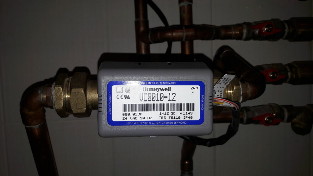

VC 8010-12
У вас привод с коннектором Molex,питание управления 24в на контакты 2-общий, 6 и 3 открытый и закрытый
А можно для чайника объяснить как он правильно должен подключаться? куда идет РО, а куда ГВС? Или возможно достаточно повернуть электронный блок?
АВ подключается на подачу котла а А и В не важно то ли на РО то ли на ГВС.
Выбор куда потом будет подаваться теплоноситель от котла определяется коммутацией сигнала то ли на контакт 3 то ли на контакт 6.
Тогда помогите советом, проблема что на экране РС35 показывает, что в данный момент греет ГВС, а по факту работает на РО.
Поменяйте местами контакты 3 и 6 и всё станет на свои места,а лучше наберите меня по телефону.
Не доглядел:)
У вас привод SPST и перестановка контактов ничего не даст,вам нада переделать схему по принципу SPDT,но для того что бы подсказать мне надо знать откуда вы берёте сигнал на нагрев воды.
