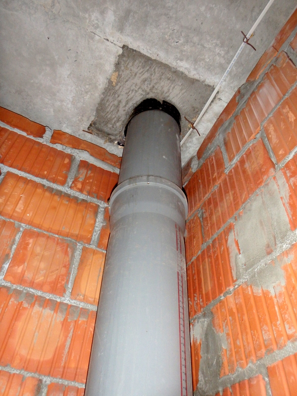

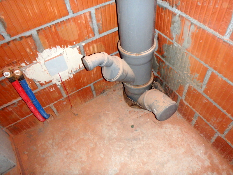

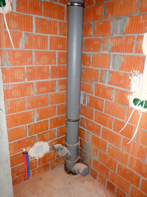

Многоэтажка.
Стояк 160 мм.
Слева нужен унитаз, направо, через 3 м. душевая кабина в строительном исполнении.

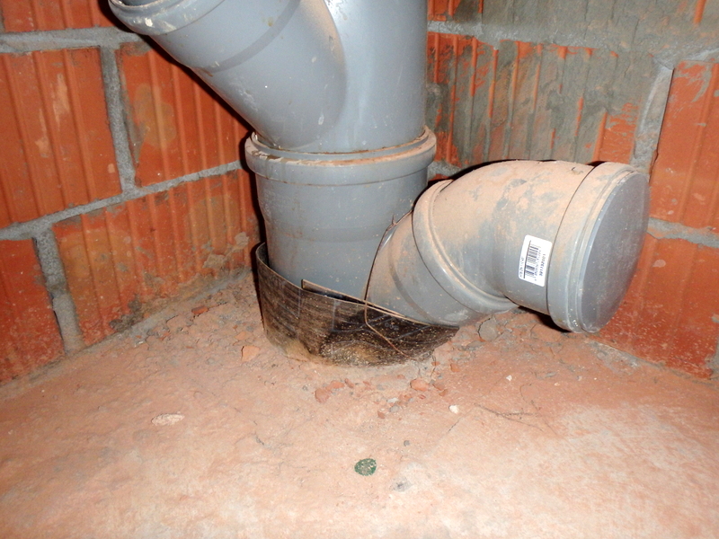

В данный момент уровень канализации (низ, правый) 8 см над уровнем чистого пола.
Как снизу сделать понимаю. Тройник 160/110/87*, в него такой же тройник, затем труба 160/500.

муфта надвижная (ремонтная) 160 ?
Не пойдет.
Как поведет себя стык и резина, например через 10-15 лет.
Где ж его взять, патрубок этот компенсационный 160-й?
Мое видение, не морочить яйца и сололифт в помощь.
Ток же, как и все остальные стыки.
компенсатор до 110, а проходная муфта до 160 (из серой серии)

я правильно понял - Вы хотите переделать отвод на квартиру?
Да, понял правильно.
ну так договорится с верхом что ........
хотя прикольно....Ж-)
компенсатора на 160 не видел
как по мне - только проходная муфта, но правильная мысль - нижняя резинка...Ж-)
Добавлено через 2 минуты
А если как - то использовать клеевую муфту?
